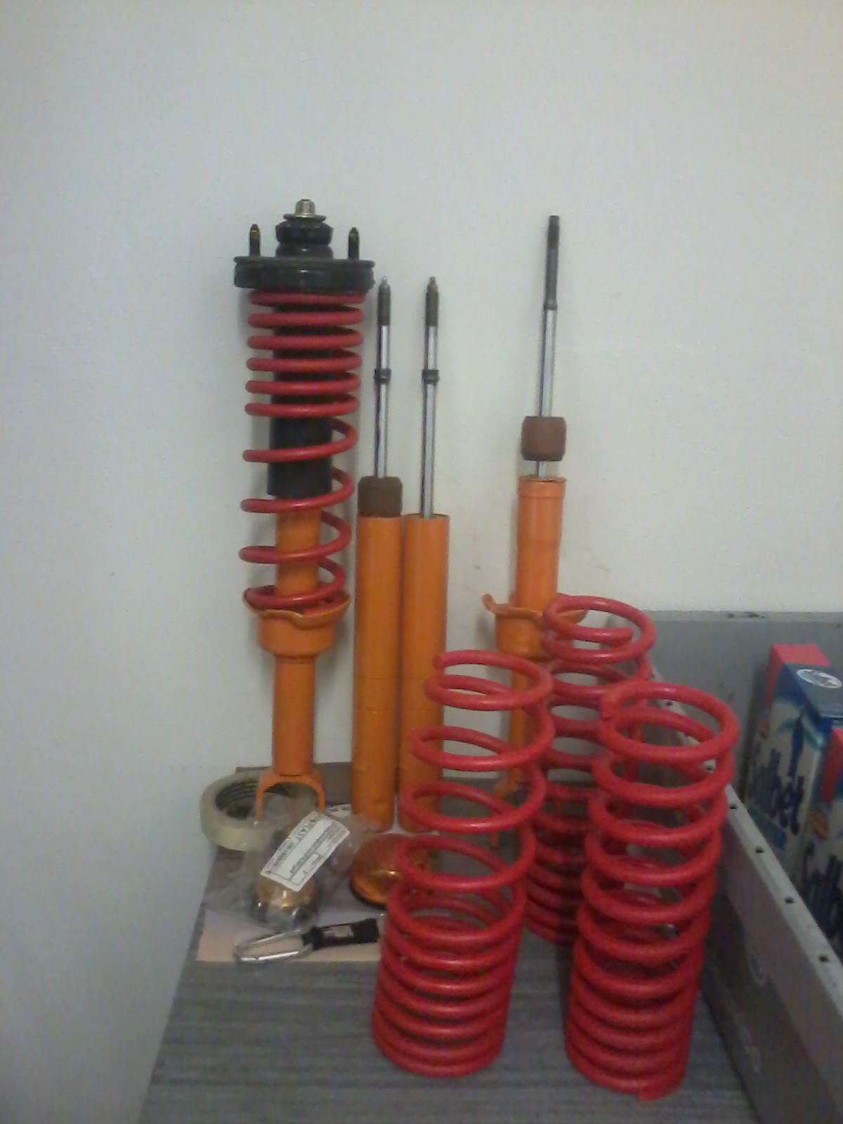

no hlavne mi prijde ze pan je trosku mechanik amater protože vnitrni 6tihran tedy imbus je jen primo na tlumici a nechapu proc povoloval tlumic na aute??????? v interieru si povolim 2 matky horni misky tlumice a vyndam tlumic s pruzinou ven jako celek a venku si teprve povolim stredovou matku na tlumici ale každého věc jen se pak clovek nesmí divit když něco nejde.
na prilozene fotce je sestaveny zadni tlumic
