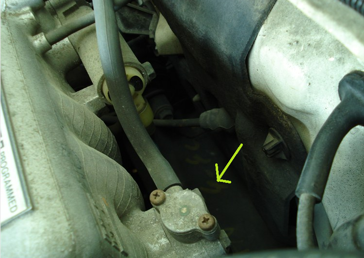

Zdravím,
potřeboval bych radu k čemu to slouží a co to vlastně je v manuálu jsem to nenašel.
Co to je

Neví někdo, řeším to samé?
Sání
Příspěvekod Minor » 12 úno 2023 17:20
Myslím, že je to Fast Idle Solenoid Valve. Ovlivňuje otáčky při volnoběhu. Měl by být nastavený z výroby, ale může se rozštelovat a jsou pak vysoké volnoběžné otáčky.

Příspěvekod Mates » 12 úno 2023 20:40
Díky,vede od něj kabel s konektorem a nevím kam ho zapojit.Prehazoval se motor a tohle zůstalo nezapojení,Ř.J nedává žádnou chybu a ještě když vracím klíček do polohy od tak Ř.J problikne,nevím jestli je to skrat někde v ele.diky.

PoOkud jsi měnil motor, může se stát, že máš sání z předface verze a kabeláž z poface, případně opačně, teď si nejsem jistý. Musel bych se někde podívat. Každopádně crx 2G nonvtec mělo dva typy sací komory a k tomu odpovídající kabeláž. Obecně jsou hondy dělané tak, aby nešlo poplést konektory a jejich zapojení, takže pokud to není kam opravdu zapojit, asi ti nesedí kabeláž vůči sání (předface/poface).
Jedno bliknutí v ecu po otočení klíčky je v pořádku, je to kontrolní blik.

Ad čidlo - pokud to chápu správně, čídlo má vliv na veliost volnoběžných otáček studeného motoru, když to nebude zapojené, nebude to nic regulovat

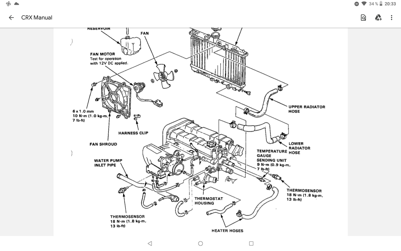

A kde najdu to čidlo co dává signál do budiku,já jsem vyměnil to co je pod rozdělovačem zhruba a odvzdušňovací šroub chladícího systému je kousek vedle?díky.

Příspěvekod endrix » 15 úno 2023 20:32
Jeden senzor na teplotu je vzadu na bloku. Někde pod sáním. Ale nejsou náhodou pod rozdělovačem 2? To by byl jeden pro budíky, jeden pro jednotku a jeden na spínání ventilátoru?

Příspěvekod endrix » 15 úno 2023 20:36
Ale který dělá co, to už nevím.

Příspěvekod Minor » 15 úno 2023 20:40
Vzadu na bloku je čidlo, které spíná větrák.
Čidlo pro budíky se na obrázku jmenuje Temperature gauge sending unit.
