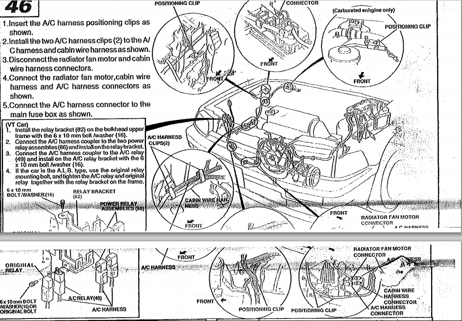

potreboval by som nakopnut kde hladat chybu. Mam nahodenu klimu v CRX. Sice je z concerta ale je prisposobena na CRX. Sice este neni naplnena take nefunguje ale to asi nema nic s mojim problemom. Problem:
Na ventilatore motora su dva konektory. Jeden je napojeny na normalny vodny okruh cize zapina ventilator vzdy ked je motor zohriaty tak ako ma. A druheho som zapojil konektor ktory mi ostal z kabloveho zvazku klimy. Sedi tam presne ale vzdy ked dam do druhej polohy klucik (priprava na startovanie) tak uz pri studenom motore zacne tocit tym ventliatorom. Ale neviem preco.
Cize bez zapojeneho zvaku klimy funguje normalne. So zapojenym zvazkom ide stale.
Kde hladat problem?
Teraz ma napadlo ze ci nestaci o 180° otocit konektor, ale asi je to blbost :D
Vdaka za tipy :)

Tak som to asi vykoumal.
Konektor ktory je tam od vyroby ma ist do dolneho konektoru. Od vyroby je tusim v hornom takze ho treba dat dole.
A konektor od klimatizacie, resp. jej zvazku ma ist hore.
Mozno to pomoze ...
