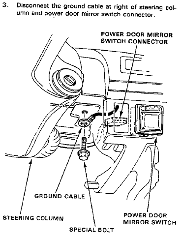

Ahojte,
kedysi davnejsie som odaval dole palubovku a snazil som sa potom dat vsetko naspat. Nakoniec mi ostalo jedno ocko na uzemnenie. Uzemnuje sa tym radio. Nevenoval som tomu pozornost lebo som ho mal uzemnene inac ale teraz dava do poriadku audio ako bola v originale a neviem si spomenut kam treba priskrutkovat to uzemnovacie ocko pre radio. Ten kablik s ockom zacina niekde okolo praveho rohu budikov, vychadza z tlupy kablov od pristrojovky (radio, hodiny, zapalovac atd) ale netusim kam ho mam prisrobovat. Dufam ze Minor "odbornik na uzemnovanie" nieco bude vediet. Vdaka :)

pýtaš sa na stranu radia nebo stranu ukostření radia na karoserii?
Re: Uzemnenie radia
Příspěvekod Swingal » 25 črc 2012 09:58
na stranu karoserie. Neviem kam mam prychitit to kostriace ocko.
Re: Uzemnenie radia
Příspěvekod PAKO » 25 črc 2012 10:05
na výstuhu volantu takovej ten most co drží volant a to na straně pravé, tam je kostra pro hlavní kabelový svazek
Re: Uzemnenie radia
Příspěvekod Swingal » 25 črc 2012 10:20
Vdaka, nasiel som uz aj obrazok ak by niekto nevedel ...
Re: Uzemnenie radia
Příspěvekod PAKO » 25 črc 2012 11:36
jj přesně tam
