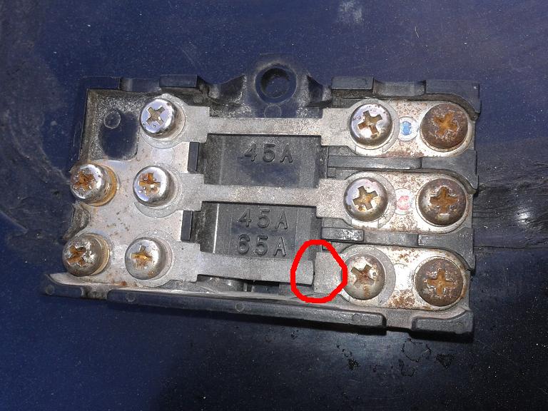

Potrebuju póóóóóóóóóómoc. Vymenil jsem na crx 1 kabelaz a je naprosto mrtva. Budiky nesviti, cerpadlo, rele nic . Hodila by se naka rada nebo napad :) Diky

Neni moc o cem se rozepisovat. Spinacky mam 3 a je fuk jakou tam soupnu. Nejhorsi je, ze jsem si zapojenim vseho 100% jistej :lol:. Potreboval bych vedet co muze ovlivnit kabelaz natolik, aby vubec nic neudelala. Zadny bliknuti, cvaknuti, proste kaput. Zejtra to jeste cely prohlidnu, povymenim pojistky relatka atd... ale uz me to sere. Kdybych si nezamluvil chatku na sraze tak to zavru do garaze a je smitec.

Ovlivnit to může, že ti tam třeba nejde proud.
Pokud máš měřák, můžeš měřit napětí a zjistit, kde ještě je a kde ne. Případně můžeš proměřit odpor mezi jednotlivými místy a zjistit, kde je nějaký vodič přerušený.

Vzal bych to od baterky. Zkontroluj kostru, pak plus co vede k motorovým pojistkám. Plus co vede do svazku a na starter.
Nikdy si nemužeš být ničim jistý. Já jsem včera taky zapojil věci kolem klapky a ejhle, chyba číslo 7. A to jsem si byl jistý že mám vše jak patří. Chybělo mi zapojit snímač na klapce.

Pricina odhalena. Pro nazornost jsem to ohnul ale bez zmereni bych to nepoznal :D. O vikendu snad naskoci.
