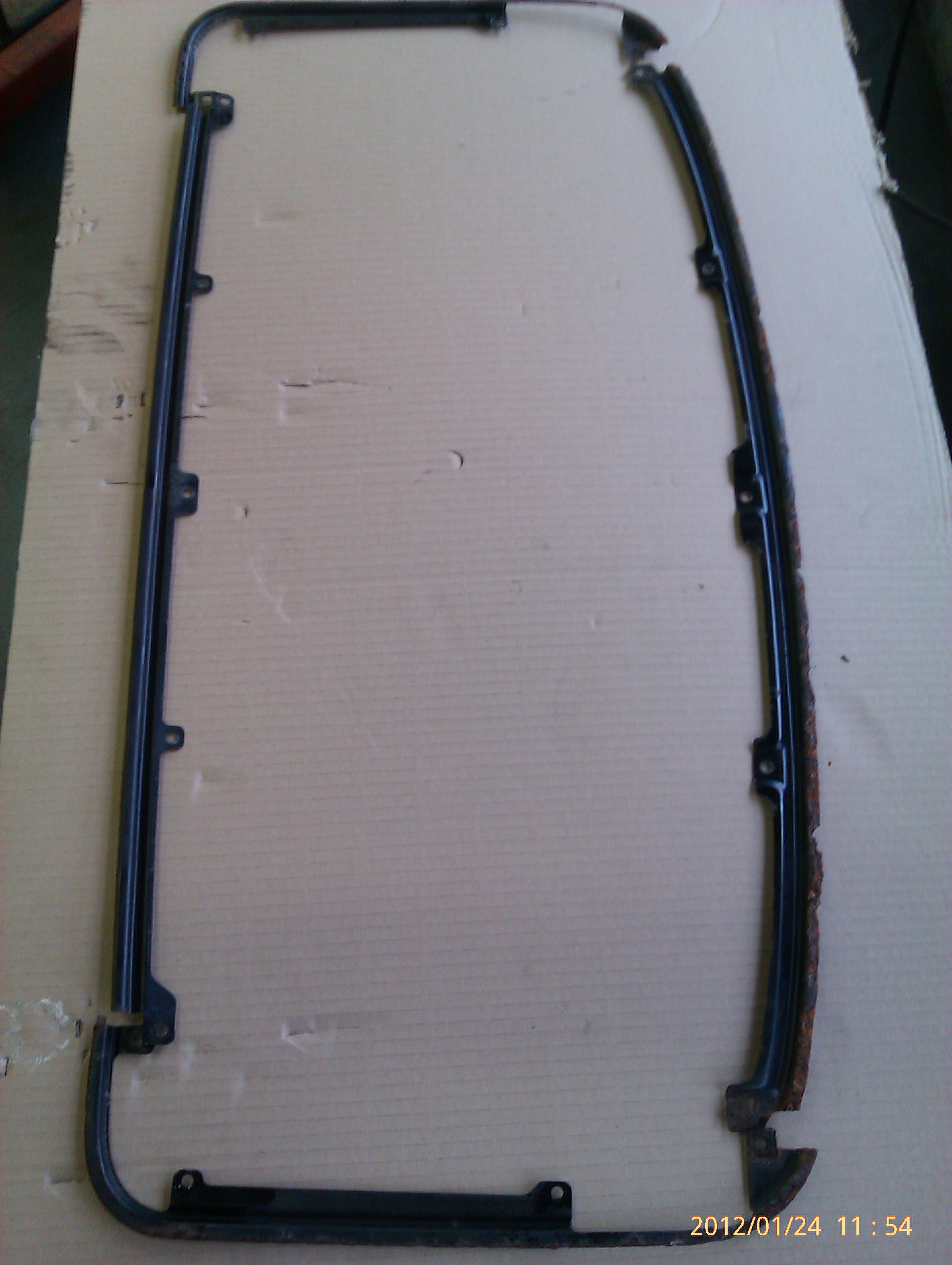

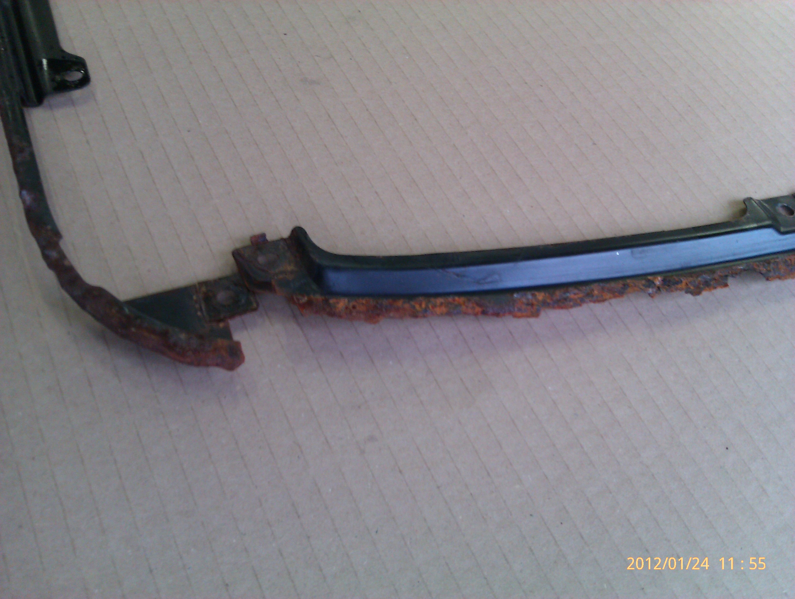

po rozebrani komplet šíbru je to tak nějak všechno v pořádku až na lišty co drží těsnící gmu kolem šíbru jedna je 90% OK ty krajní tak 50% a ta přední je už uplně KO v praci jsme je našli nové jenže je maj v hondě v holandsku a za jednu lištičku chtěj 1050 :-D takže to jsem zanítnul ale skusili jsme tam napsat jestli by to ško poslat do čr a jaka je opravdu cena:-) pokud by jste někdo tyto lišty měli v pořadku nekde na polici nebo vedeli kde sehnat tak budu rád :-) i kdys to bude dosti nedostatkové zboží kdys teklenc vypadaj skoro na každym ceru :-D

Čatokrát to vypadá ještě hůř. V Německu jsem viděl nějaké plastové, ale asi taky nic levného.

Minor píše:Čatokrát to vypadá ještě hůř. V Německu jsem viděl nějaké plastové, ale asi taky nic levného.
povodně jsem myslel že to vemu se šíbru s červene ale tam ta jedna lišta vubec nebyla :-D

z5 k tématu...opískovat a dovařit jeden večer práce

no pani z holanska se neozvali jak by to bylo asi jsou nonstop mimo:-D nebo jeli do amstrdamu :mrgreen: asi jsi to obkreslim narýsuju a udělam něco podobneho na ohybačce s plechu sice to bude boj protože to neni rovný ani hranaty ale za pokus to stojí :-) jinak kdybych to nechal opískovat tak se mi vratí asi krabička rezu jak je to schnili *cry*

neplakej a neboj...opískuj to vyplatí se to ,když už to má stát nějaké úsilí...jinak pískovačku koupíš lacinou ,nebo si ji vyrobíš...jen je nutnost kopresoru
např: http://www.dobre-naradi.cz/zbozi/pistol ... ml/p-10801

stačí ti jakejkoliv ventil,ideál samozřejmě pistol...stará stříkací nebo ofukovaci a nebo jen kulák kohout... pak plast trubku na vodu ,uděláš Téčko z jedné strany foukáš z druhé to vyfukuje a zespoda nabírá samo písek...klidně s petky...
já si ji kdys dělal,ale dnes za ty peníze...jedině kdybych ji potřeboval hned,tak bych ji tvořil
