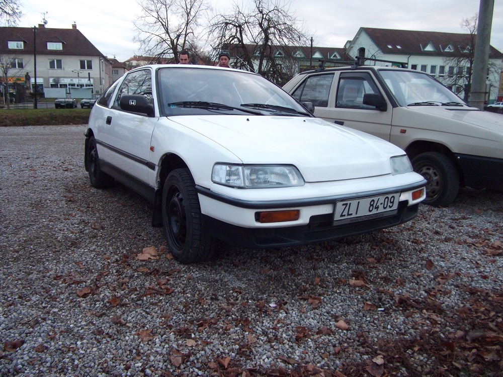

Čaute Honďáci, naprosto haluzově jsem narazil na pána kterému v Bojkovicích (Uherské Hradiště) stojí bílá Honda CRX (D16A8) a že by ji prodal (což se mi velice hodí protože se po nějaké Hondě sháním). Pojedu si pro ni (doufám) koncem měsíce. Nahodím sem fotky, poraďte mi prosím jaká by byla přijatelná cena, nebo kdyby byl někdo z okolí tak laskavý že by ji jel omrknout semnou (výdaje na cestu bych samozřejmě zaplatil)? Nebo jestli někdo víte co je auto zač, tak na co si dát pozor.

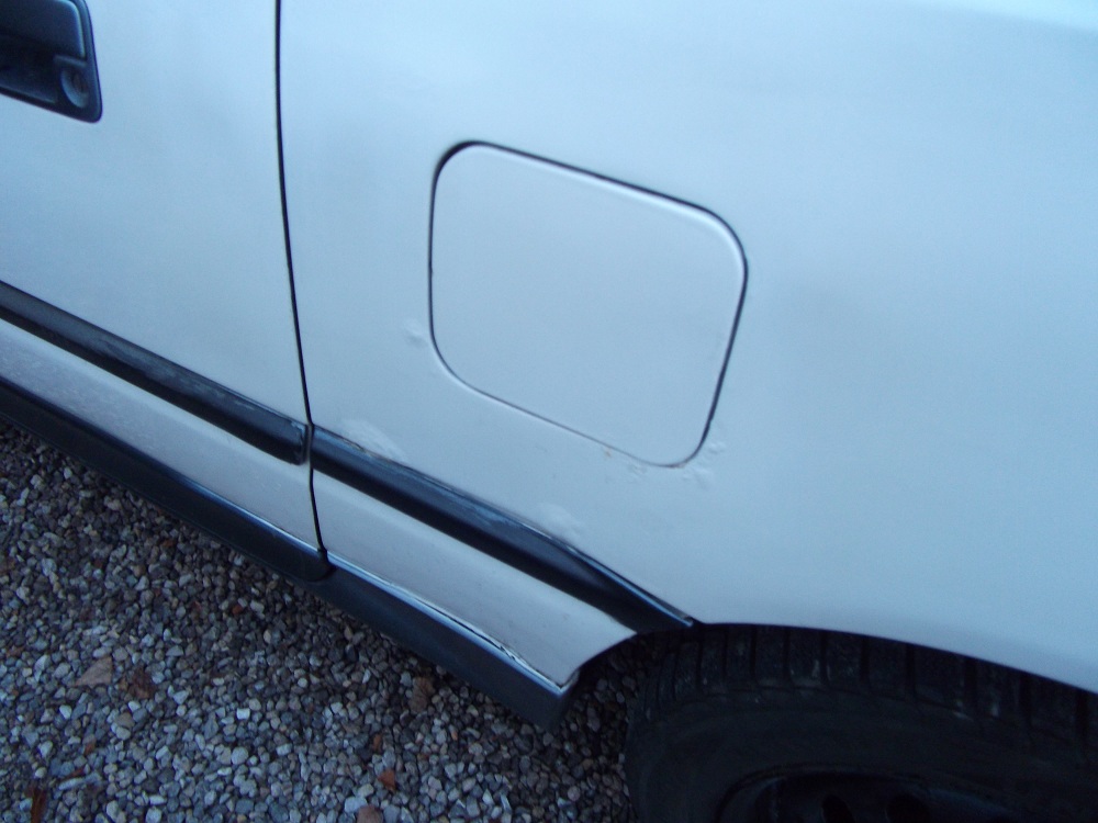

Takhle podle fotek to nevypada moc vabne abych ti rekl pravdu kolik na ni mas? Ja bych za ni dal max 20 tis vic asi ne mozna 15tis kdyz budu pocitat eko tak se to vyhoupne jinak teda k fotkam barva nebude origo nebo je opravovana neodborne zrejme v garazi sprejem sem tam promackliny vypada to ze je to po face ale spasovani narazniku je spatny blinkry vepredu jsou z predface verze ale naraznik je poface tezko rict no ja jsem teda hodne velkej pontickar a resim kazdou malickost takze to jak to nelicuje by me hodne stvalo osobne bych se podival po jine. A nejsem si jist ale ten motor d16A8 se snad daval jenom do predface po face byly z5 ale to si nejsem jisty

Ahoj.Ona je to vzdy sazka do loterie,kdyz se kupuje ojety auto a pak hlavne sportovni a 22let stary....Nahodou se mi ta bila docela libi,az na ten made in home lak.Dalsi vec jsou ty puchyrky u nadrze a prednim blatniku.Jenze to jsou veci ktery se driv ci pozdeji objevi na vetsine CRX a stale se s tim bude bojovat,pokud se bude jezdit v zime.Urcite to chce kastli poradne projit,zkontrolovat prahy,jak dosedaji dvere,sibr,viko kufru atd....proste zda to nedosatlo nejakou vetsi perdu.Pac co si budem povidat,kazda CRX zazila nejaky ten tukanec.Stejne tak dulezity je technicky stav....urco to chce poradne projet,aby bylo videt zda to nehuli,pripadne netece nekde olej,jak je na tom spojka,podvozek,brzdy...Dalsi dulezity udaj je prave eko dan.Muze se stat ze das 3-5tis,ale taky 10tis,coz je nejpravdepodobnejsi.Urcite se poptej za kolik je ochotny ji pustit a pak se to muze resit dal.Majitel musi vedet na kolik si ji ceni.To ze neni spasovany predek bych nevidel jako tragedii,da se aspon "dohadovat" s cenou a sladeni muzes provest svepomoci.Kazdopadne pocitej s tim ze do ni treba 10-15tis jeste nasypes,ale klidne to muze byt vic.A tim nemyslim za performance a tuzing dily.

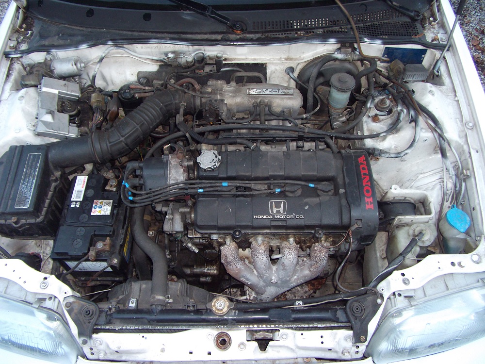

Ahoj,z mého pohledu bych do téhle crx nešel ani omylem,Když vydim ty přestříkaný lišty,hadice atd,motor od oleje-převodovka a najdou se další věci.Rozhodně to nevypadá,že by to dostávalo nijakou péči,jak jsou na tom ostatní věci,podvozek,brzdy,motor atd víš?

Zdar myslím , že s touhle Hondou bude víc starostí než radostí - ne že by se nedala dát do pořádku to ne , ale utopíš v tom fůru peněz. Osobně bych se poobzeral po jiné v lepším stavu, která nebude vyžadovat takové investice jako tato.

Auto jsem byl projet, letěl sem strašnou kudlu a motorově i podvozkově se zdá být v pořádku, spojka je na tom hůř, ale už vyhlížím nějakou Stage 1 (na tu se Vás potom taky zeptám :-D ). Kosmetické vady (jiné blinkry, lišty) mi nevadí, lak by ještě chvíli počkal, koroze je jen taková že by mělo stačit poškozené místa přebsousit, zapravit a pak zalakovat (ale to by byla záležitost tak na podzim, nebo jak budou peníze). Rozvody a olej se snažím vždycky řešit co nejdřív po koupi auta, takže to je ok. Brzdy jsou v pohodě, ale stejně by tam časem šly nějaké lepší. Počítám s tím že na ní bude práce jak na kostele, ale nevadí mi vrtat se v autě a potom ta radost z jízda za to stojí. Na auto mám 22 000,- samozřejmě na další věci jako je eko, přepis, pojistka a tak mám další peníze bokem. Nejradši bych byl kdybych cenu stlačil pod těch 20 a myslím že by to i šlo, protože opravdu není ve špičkovém stavu.

Mě se líbí a šel bych do ní,za 20 neváhej,bílých tolik není a u takovéhoto auta tě nenaštve když ti jí někdo odře,podrápe atd.

Jako motor nevypada uplne nejlip,ale dulezita je spotreba oleje a pokud neni nejak vyrazna,tak se vymeni par tesneni je to ok.Casem bych udelal GO a je to v cajku.Nikdo Ti nemuze zarucit ze je motor OK,pokud neni po GO a i tak je to pomerne odvazby tvrzeni.To ze jsou trosku pocakany plasty bych vubec neresil,trosku acetonu na hadru a je to jak novy.Spousta veci se da takto behem chvilky opravit a zaroven se diky temto vecem da srazit cena.Pokud tam vylozene neco nemlati,neklouze spojka a nemizi olej jak benzin,tak bych ji bral....sypat se musi do kazdyho auta.Ja treba v zari koupil Nissan Xtrail cca o 20tis levneji nez se bezne prodaval a musim rict ze i presto byl v daleko lepsim stavu nez konkurenti.Navic nejvyssi vybava.....takze jsem nevahal.Sice jsem do nej dal 10tis za oleje,filtry,brzdy,ale to by me cekalo i u tech druhych,ktery meli jeste nejaky mouchy navic....

těžko říct... Záleží, kolik za ni chce. Já osobně bych raději počkal a ještě si něco našetřil. Z dálky pohoda, ale z detailu ten lak nevypadá moc valně a je to celkem odfláknutý. Vypadá, že to stříkal, aniž by to oblepil, oddělal nebo snad i ošetřil. Detail na pravé dveře - zdá se mi, že oproti platníku nějak uhýbají (pokud nebyly pootevřený). Nějaký bubliny okolo víčka nádrže, blatníku apod... Sedačky taky nic moc. ED9 se dá sehnat snadno, takže bych počkal, připlatil a sehnal lepší kousek. Pokud by se jednalo o VTEC nebo 1G, tak bych měl asi jinej názor :) Prostě pokud chceš auto, který je dobře k sehnání, tak si vybírej a neber první, co ti padne do oka *fin* :) Ale každýho věc *pohladit*
