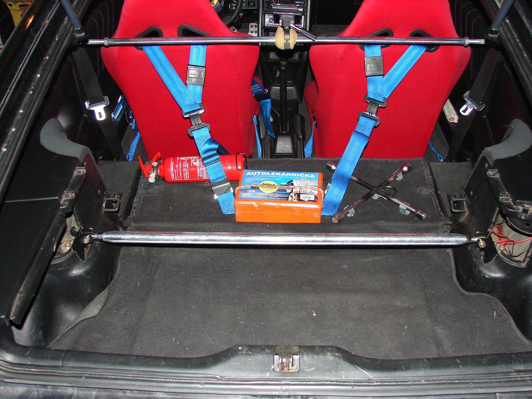

Máte někdo zadní vzpěru v kufru mezi tlumičema, potřeboval by jsem foto

Ozz: díky, kouknul jsem mu na fotky ale já mám oplně jinou...
J!R! : mám zadní vzpěru, ale musel by jsem nějak vyřezat ty plastový bočnice v kufru, protože ty krytky na nich jsou moc vysoko a mě ta rozpěru půjde dost pod ně. Tak by jsem chtěl vidět nějaký foto kdo to také řezal, chtěl by jsem to odřezat co nejméně, aby tam nebyli velký díry...

Predpokladam ze mas tu co ja.Ano taky jsem musel rezat,ale jelikoz byly v zasobe jine,uz docela nepekne plasty,tak jsme puvodni krasny vyndal,uschoval a ty doskrabane jsem vyrezal.Ted me mrzi ze jsem to neudelal hezcim zpusobem,ale tenkrat jsem pospichal.Kazdopadne to jde jiste vyrezat hezky,jen to chce peclive merit,pokud mozno dvakrat a jednou rezat :) Kdyz si das zalezet,tak to bude ok

Díky to je to co jsem potřeboval.. *fin* ty krytky se vejdou zpět nebo to zasahuje i do nich?

:) Vedou se tam,teda aspon myslim...Ja je tam nemam,pac jsou taky moc hezky a tudiz odlozene spolecne s hezkymy plasty z kufru :) Toto je proste "racing" verze :lol: Nemas zac,rad pomuzu a at se dilo zdari.Pak se klido pochlub :)
