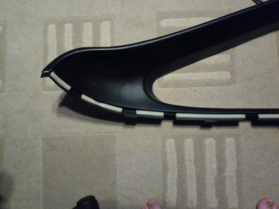

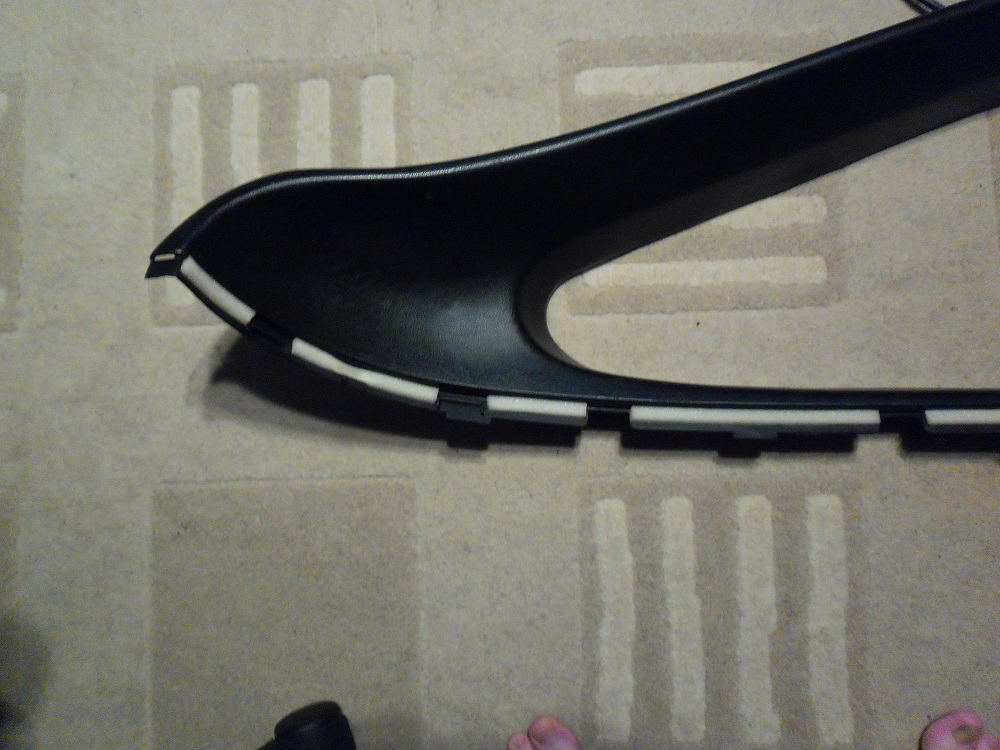

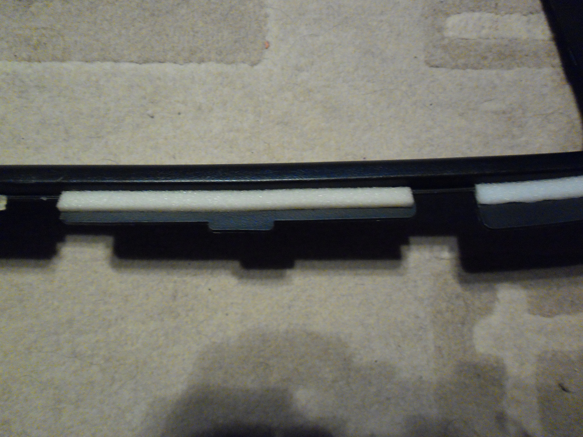

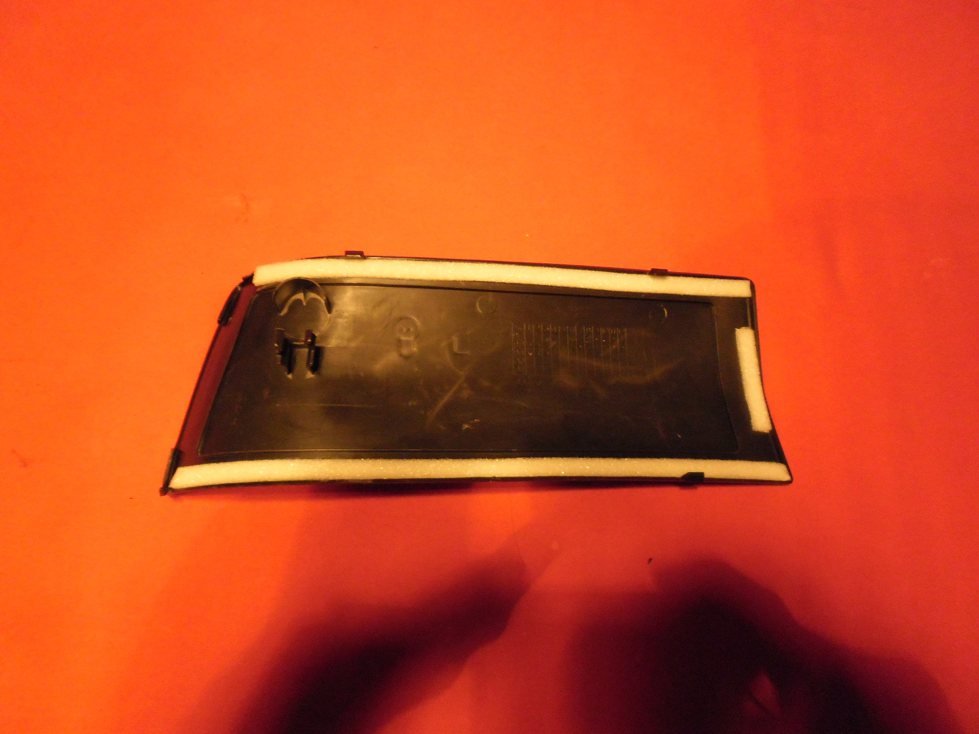

Příspěvekod lazzzik » 12 říj 2011 19:17
Jen pro představu,jsem udělal pár fotek s novým těsněním(každý plast se mi fotit nechtělo)
jak jsem již psal,u mě pak vrzání přestalo,určitě na to ale asi má vliv i stav kastle atd
