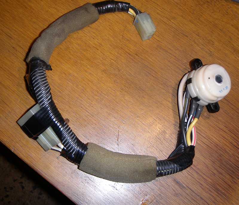

ja mam podobny problem :D no s cerpadlom nebude nic... Dnes sa kamarata stal cerstvym majitelom CRX, no niekde sa stala chyba :D vedeli sme o nej ale... proste nestartuje na prvy raz. Nieze nechce chytit, ale motor vobec nepretaca. Musime potom klucom otacat tam a spat az chyti.. neviem ci to je spinacou skrinkou, ale pri potoceni do III. polohy stiahne kontrolky, nieco cukne a nic. Motor nepretoci.. az na niekolky pokus na brnk. Moze to byt starter? alebo? :) Dakujem

Chlapik co nam auto predaval vravel ze spinacka, no ja tomu neverim, stahuje kontrolky a pocut cvakanie startra (myslim) skorej ukostrenie to bude, pripadne neviem ci to moze mat aj na svedomi hlavne rele? opakujem motor nepretaca *oprava*
Re: Nestartuje...
Příspěvekod Minor » 20 zář 2011 10:37
Na vině je na 99,9% "ořech" na konci spínačky. Lze opravit a očistit napálené kontakty, někdy se ho ale už nepodaří zase úspěšně složit.
Zkus to opravit, případně ti můžu prodat celý svazek s tím ořechem.

problem vyrieseny. vcera sme spinacku rozobrali, oskrabali, vycistili. no predsa bola chyba na startri, zaoxidovany kontakt (ten spodny). auto startuje zakazdym na prvy sup :)
