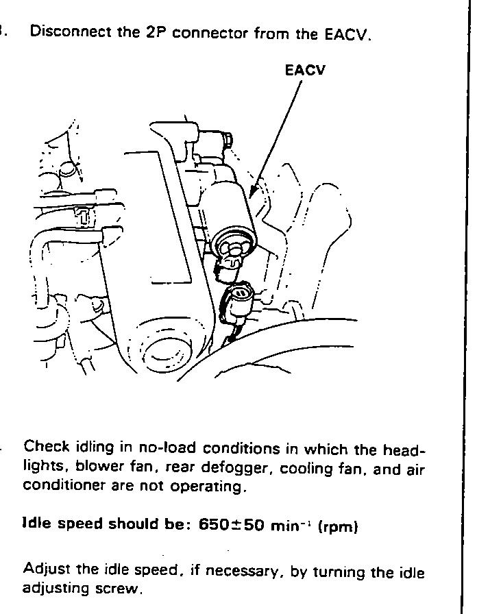

zkus pročistit EACV ventil :)

EACV ventil najdu kde? :lol: Na rozdělovač se kdyžtak někoho poptám.

Najdeš ho na zadní straně motoru zhruba v místech pod klapkou - je to takový váleček - je chycený na dvou šroubech a vedou z něj dvě hadičky které je před vyndáním třeba odpojit ) :)

Vyčistit EACV dozajista nezaškodí, ale jako příčinu bych to neviděl.
EACV pomáhá řídit volnoběh a zanešený ventil se projevuje především za studena kolísáním otáček. Myslím, že to řada z vás už zažila, je to poměrně běžná věc.
