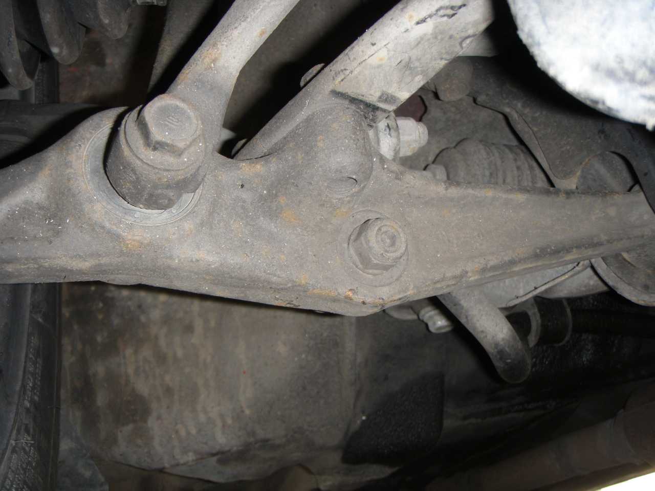

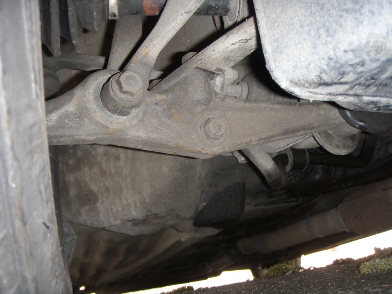

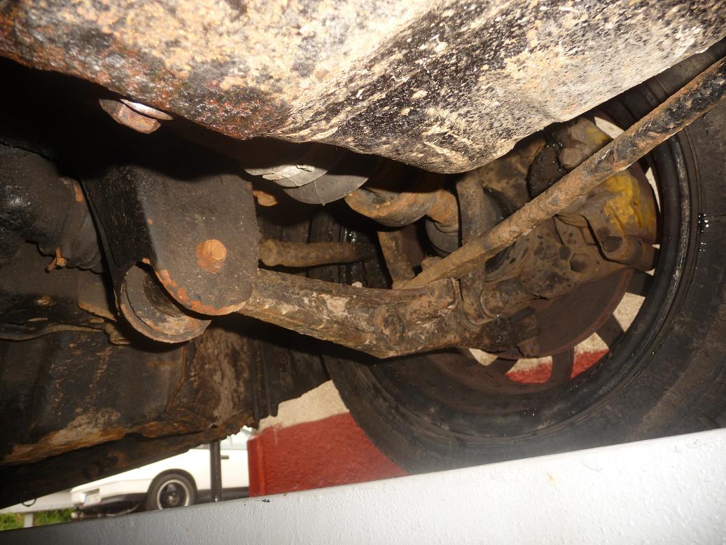

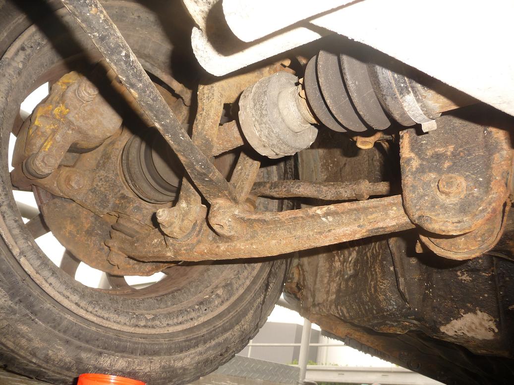

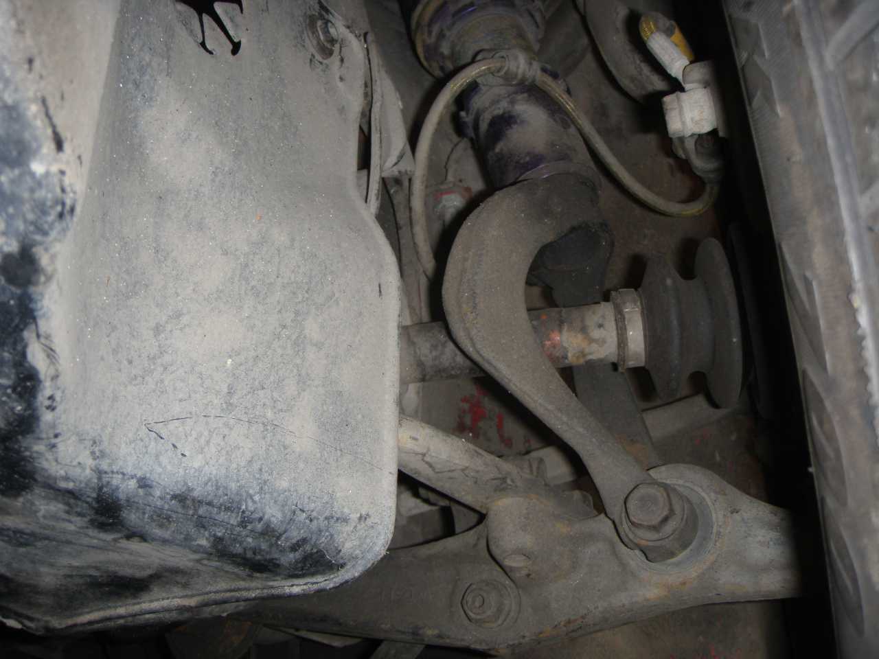

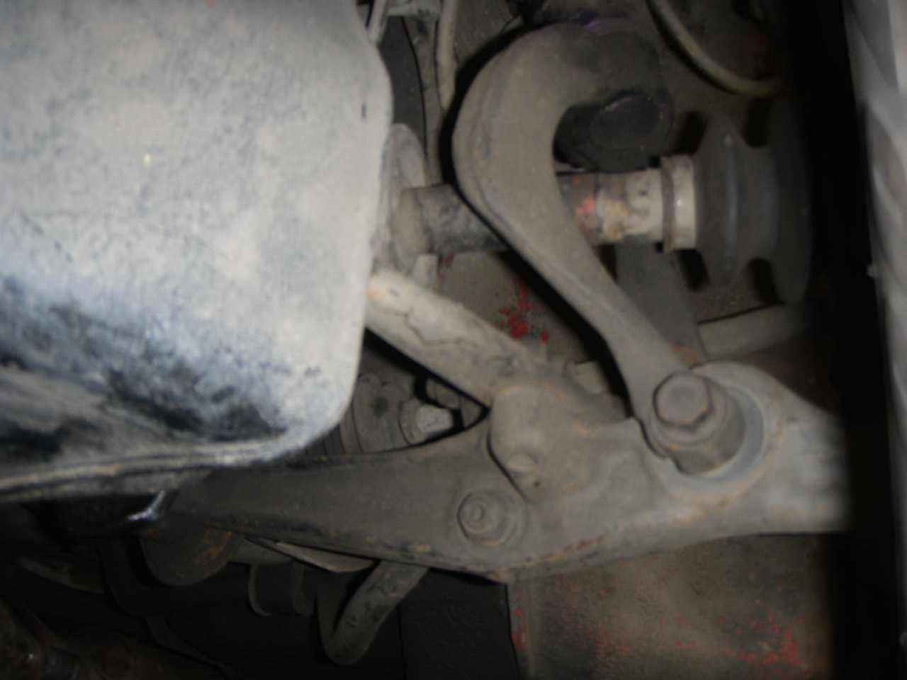

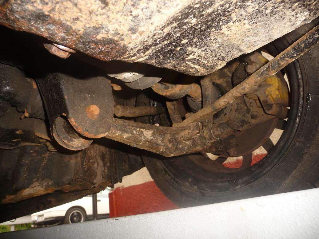

Velmi pravděpodobně tam máš ramena z ED9. Ona se liší i nápravnice a její uložení na kastli. Většinou se to při swapu nepřehazuje.
Takhle vypadají origo vtecová ramena. Stabilizátor je jiný, záklonové tyčky jsou jiné a jinak uložené, ramena jsou o něco mohutnější.

Minor píše:Velmi pravděpodobně tam máš ramena z ED9. Ona se liší i nápravnice a její uložení na kastli. Většinou se to při swapu nepřehazuje.
Původní majitel mi teď oznámil, že swap je motor, eletrika, budiky a přední náprava (z EE8). Tudiž asi i ramena.... ale když tedy Minor řekl, že ED9 a původní majitel EE8 a já mám EE8 rameno, tak to jedině musím zkusit :-D v pondělí napíšu, jak to s tím tedy bude

podobny problem ma redy i :-) a jak rika minor je tam rodíl v uchycení stabilizatoru :-)

Ano, jedno má uchycení z boku a jeden myslím z vrchu. To jsem viděl na vlastní oči, když J!R! donesl ty dvě ramena....

no já tam mám každý jiný, jedno asi z ee8 a jedno z ED9 tak se to bude muset zkompletovat :D a asi bych to viděl rovnou až budou peníze na ty odlehčený...dělaj se na ee8?

Mnooo jsem docela opitej,ale stejne si to nedokazu predstavit *vytlem* proste nejde mit jedno to a druhe jine,pac jak by drzel stabik?Kazdopadne z mych zkusenosti.....ramena umi pekne potrapit :D

Redy říkal, že tam stabík vůbec nemá :)

Aha :) uz to vidim,ze levy je vtec a pravy ed9... :shock: :o Predni odlehceny ramena jsem nikdy nevidel,pokud jsou tak pochybuju ze se delaj i pro EE8 a stejne bych do nich nikdy nesel kvuli silentu,pac tam nebudou sedet origo a ani PU...

ješte chci dodat že opravdu redy tam stabilizator nema na tuhle menší vadu jsem přisel a trsku jsme na to koukali a nevěřili :D

Jinak auto bez stabiku je dost neprijemny...
