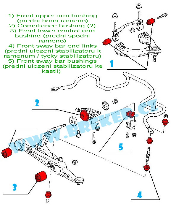

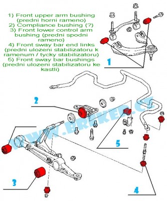

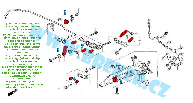

Příspěvekod J!R! » 15 kvě 2011 18:06
...a jeste pridam nejaky ty schemata,snad to pomuze *fin*

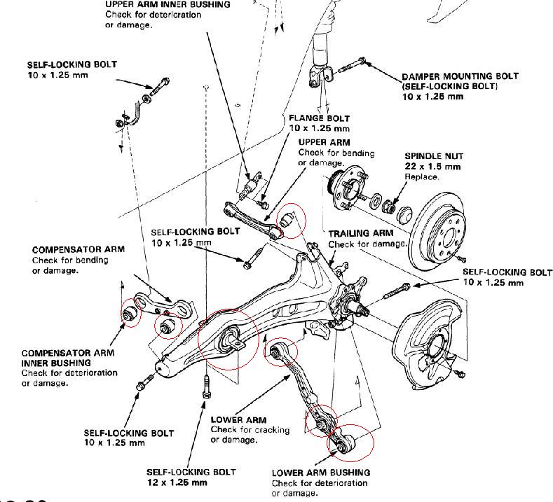

Příspěvekod jazzik » 17 kvě 2011 00:24
dneska jsem byl u nas v plzni v honde u smuclera,vyskemral jsem si obrazek zadni napravy (ale asi je to stejny jako v manualu) bohuzel jsem k tomu nedostal seznam kodu dilu,coz me mrzi,ale prej to nejde....v prubehu dne naskenuju a flaknu sem obrazek
