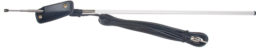

kdyby někdo scháněl novou, tak tahle vypadá že by tam mohla pasovat
http://www.stualarm.cz/produkt/rma864-teleskopicka-antena-do-sloupku/

Ajsik píše:kdyby někdo scháněl novou, tak tahle vypadá že by tam mohla pasovat
Tak jsem se taky jal opravit anténu, protože už nešla zasouvat. Podařilo se mi sehnat tuhle výše a mám pro vás dvě zprávy: ta špatná je že šrouby jsou tam zrcadlově obráceně, takže to nejde nijak přišroubovat. Nicméně mám i dobrou - půjde to předělat do původní krytky. Brzo se do toho pustím.

Můžu napsat stručný návod jak tam narvat tu od Stualarmu, ale teď mám trochu jiné starosti.

PS . Anténu jsem použil tu od Stualarm a předělal na původní černej plast
