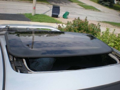

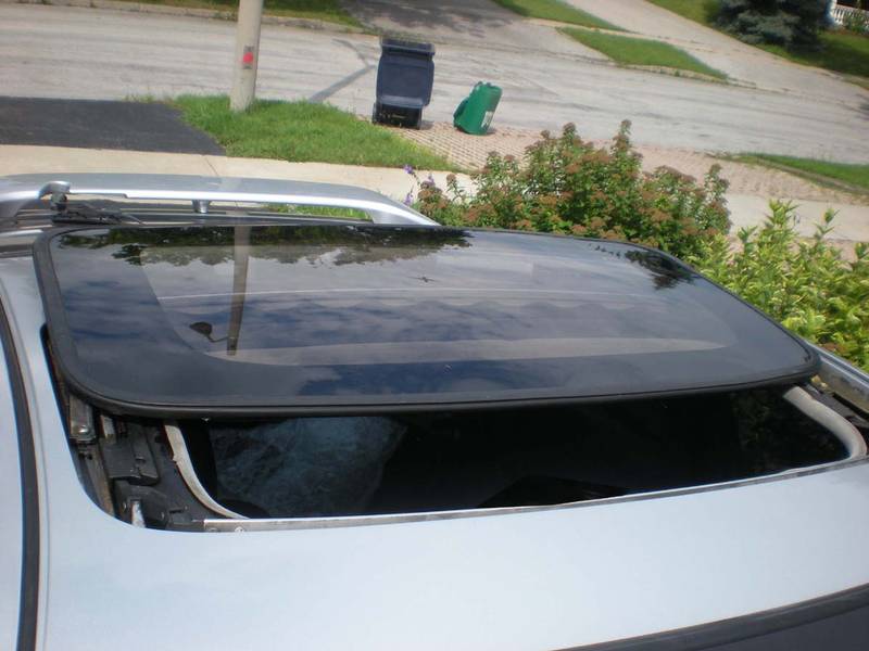

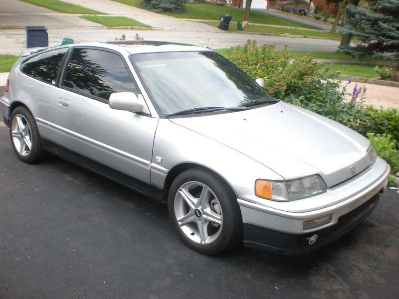

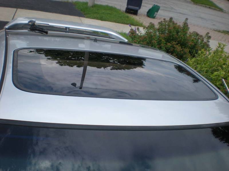

A má ho další crxátko *slint*
Re: Prosklený šíbr
Příspěvekod Minor » 23 kvě 2012 21:17
Zřejmě původní mechanismus a vyříznutá větší díra do střechy. Všimněte si, že ani nezajede moc dozadu. Ale špatný to není :)
Re: Prosklený šíbr
Příspěvekod Martin666 » 23 kvě 2012 21:41
Tohle si chci taky udělat, ale nechci mechanismus... jen čistě prosklené nebo nějaký polykarbonát
