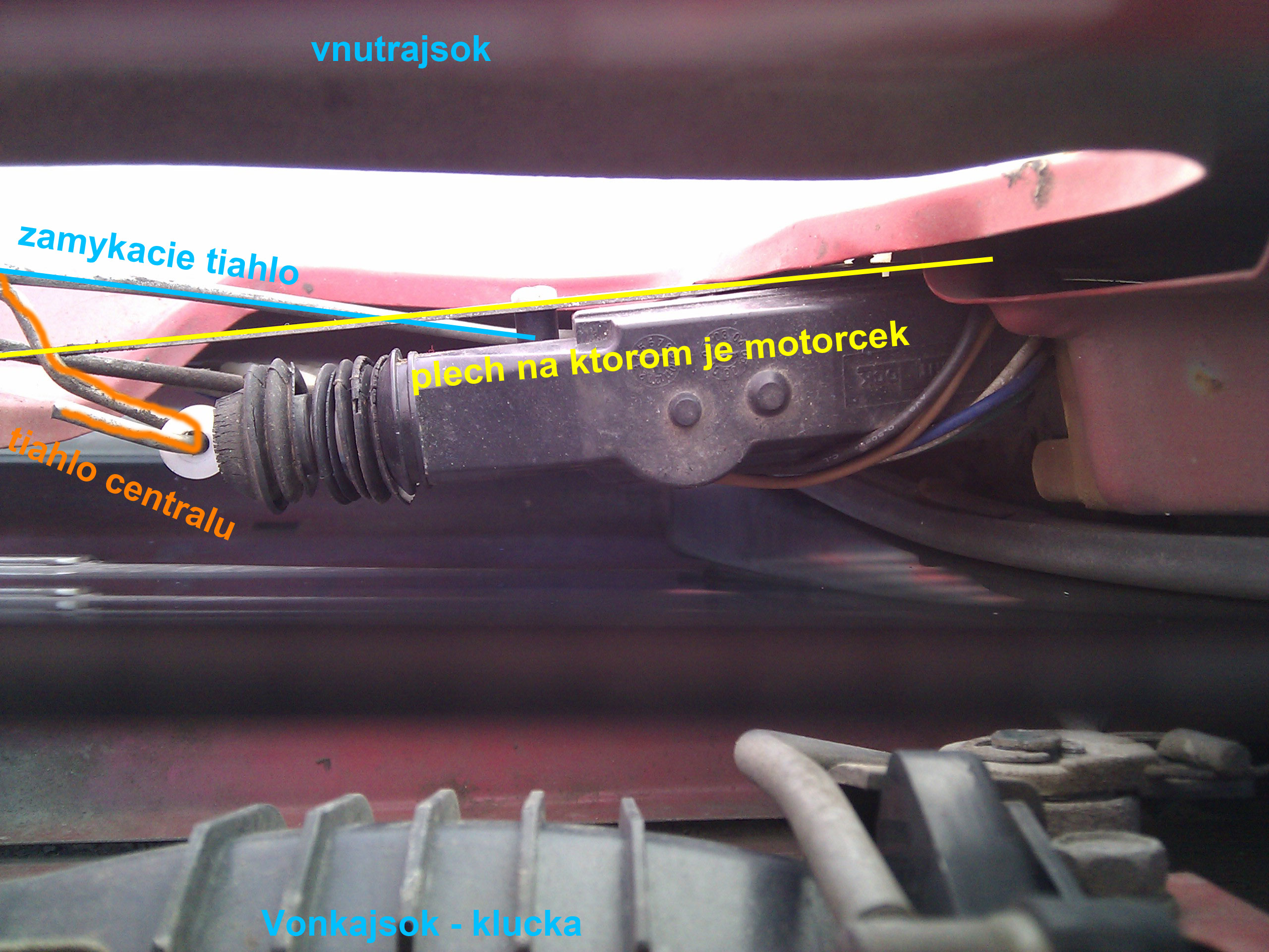

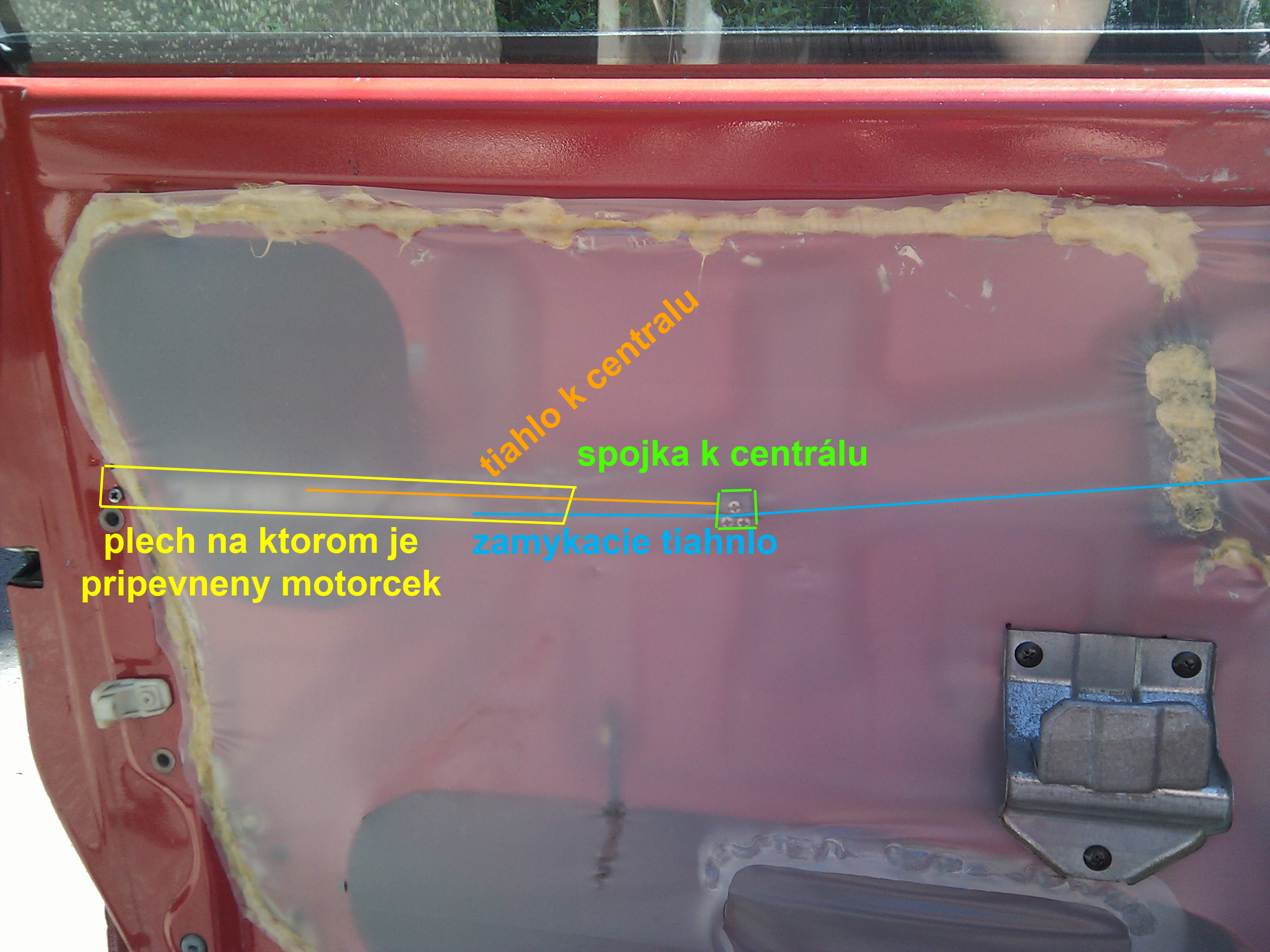

Swingal píše:No dal som dole tapacire aby som to vyfotil ale zistil som ze som tam minuly rok dal tu foliu co tam ma byt od vyroby, takze vecer sem nahodim fotky s popiskami ;)

tak takto, prva fotka je zvnutra, druha z vrchu

[quote="Swingal"]tak takto, prva fotka je zvnutra, druha z vrchu[/quo
Paráda, DEKUJI !!!!! *pohladit* *pohladit* Krasný fotky a popsano !!! Až mi dojde central tak to hned zkusím !!! ;) Ale koukam,že ty táhla jsou trochu zkroucený,co ?? Original tahla jsou rovný. Tak že se budou muset přizpusobyt *oprava*

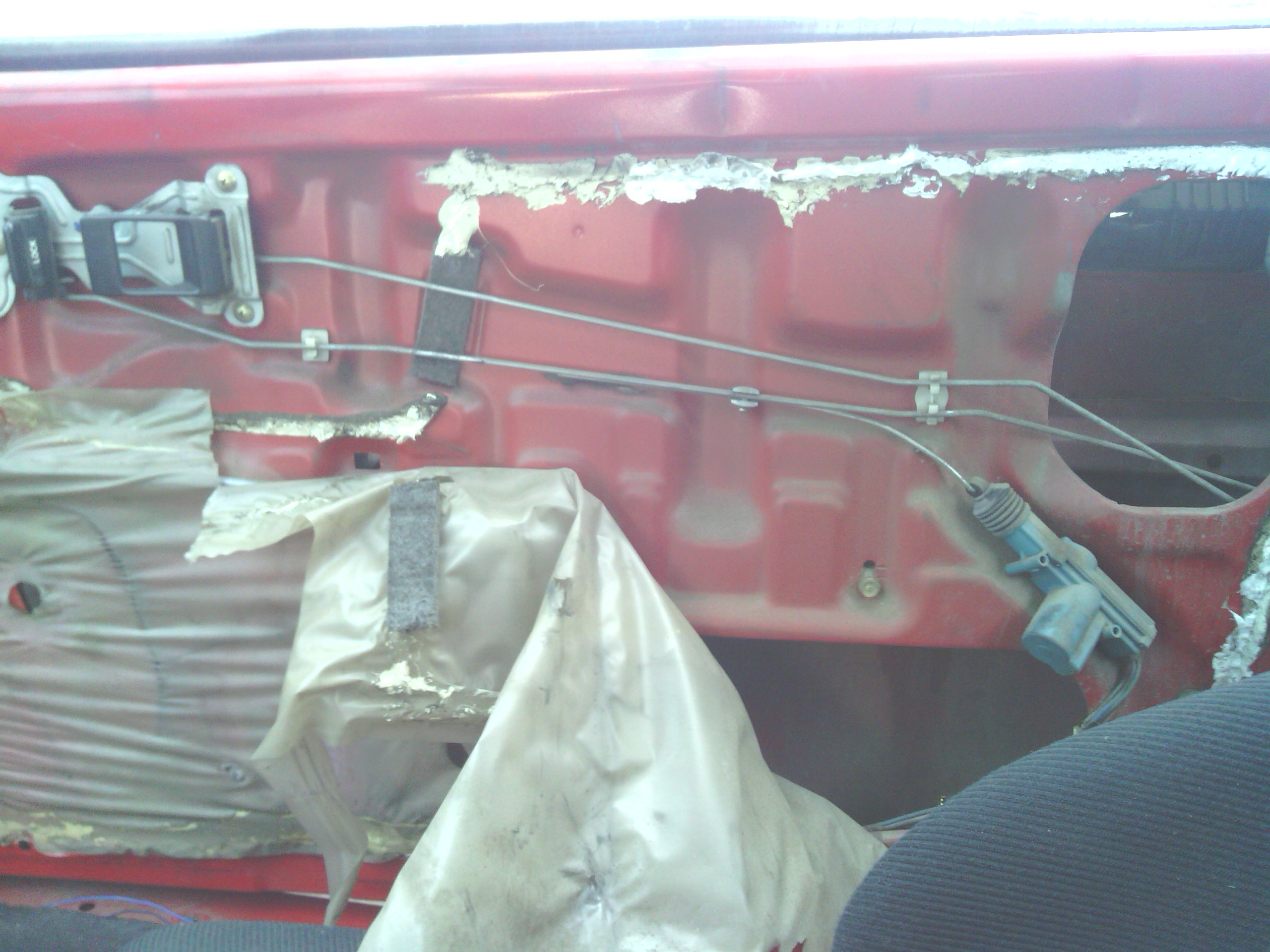

Tady taky hažu fotku central je prostě kousek pod táhlem co vede mezi pačkou na zamčení ze vnitř a zamkem stačí to tam někam připíchnout aby to bylo schopný tahat sem a tam a jeto :-)

Petk@ píše:Tady taky hažu fotku central je prostě kousek pod táhlem co vede mezi pačkou na zamčení ze vnitř a zamkem stačí to tam někam připíchnout aby to bylo schopný tahat sem a tam a jeto :-)
Děkuji za další fotečku *pohladit* *pohladit* tak ted to už snad dohromady dám !! *oprava* *drinks*
