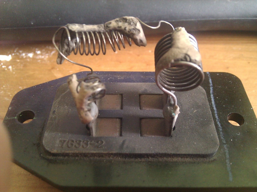

nefunguje ventilátor
Re: nefunguje ventilátor
Příspěvekod Robo23x » 07 zář 2012 20:29
tak to netuším ... ale podľa mňa by tam mal byť ten istý.. veď predsa keď klímu vypneš tak by malo všetko ísť ako keby tam klíma nebola 8-) treba ho vybrať a pozrieť či je ten rezistor rovnaký ako v aute bez klímy ;) Podľa mňa si sa na UK fóre dočítal že je tam iný ten rezistor preto lebo možno opisovali japonskú automatickú klímu a tá je iná ;) nič ale netvrdím, sú to len moje úvady :D
Příspěvekod Swingal » 07 zář 2012 20:34
Podla mna je to aj s normalnou klimou.
Fan speed resistor pack for non-climate control 79330-SH3-003. £21.31 + vat
Fan speed resistor pack for climate control 79330-SH3-941 £21.31 + vat
A myslim ze to moze byt ine lebo ventilator musi pretlacit vzduch cez vyparnik klimy aj ked klima neni spustena. Cize ma ten vzduch vacsi odpor. A mne sa zda ze je to aj tichsie celkom oproti tomu ked tam ten vyprnik nebol. Mozno sa mi to len zda :D

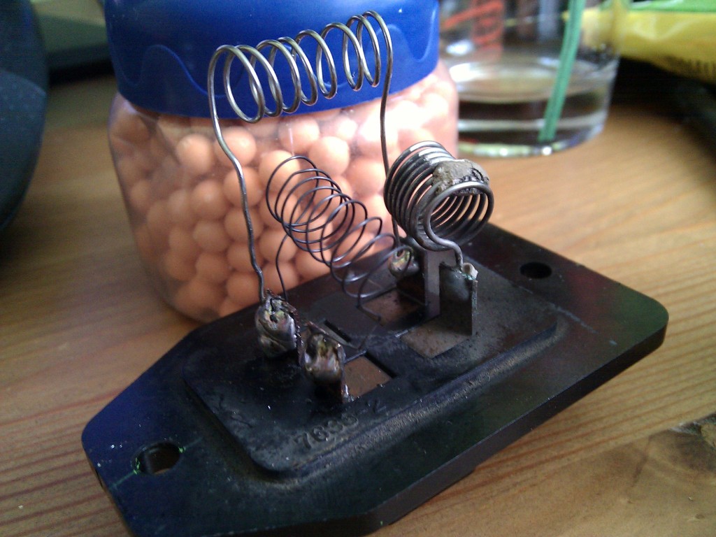

Tak mal si pravdu, tie AC rezistory su len pre automaticku klimu ... ;) a v com sa lisia to ti neviem povedat :D ale asi aby to malo krajsi chod ta klima predsalen auto musi byt na inej urovni ako manual ... mozno je to inac odstupnovane ... proste nema cenu to riesit asi :D
Příspěvekod Swingal » 22 zář 2012 18:53
opravene :) putuje do zalohy :)
Pred
Po
