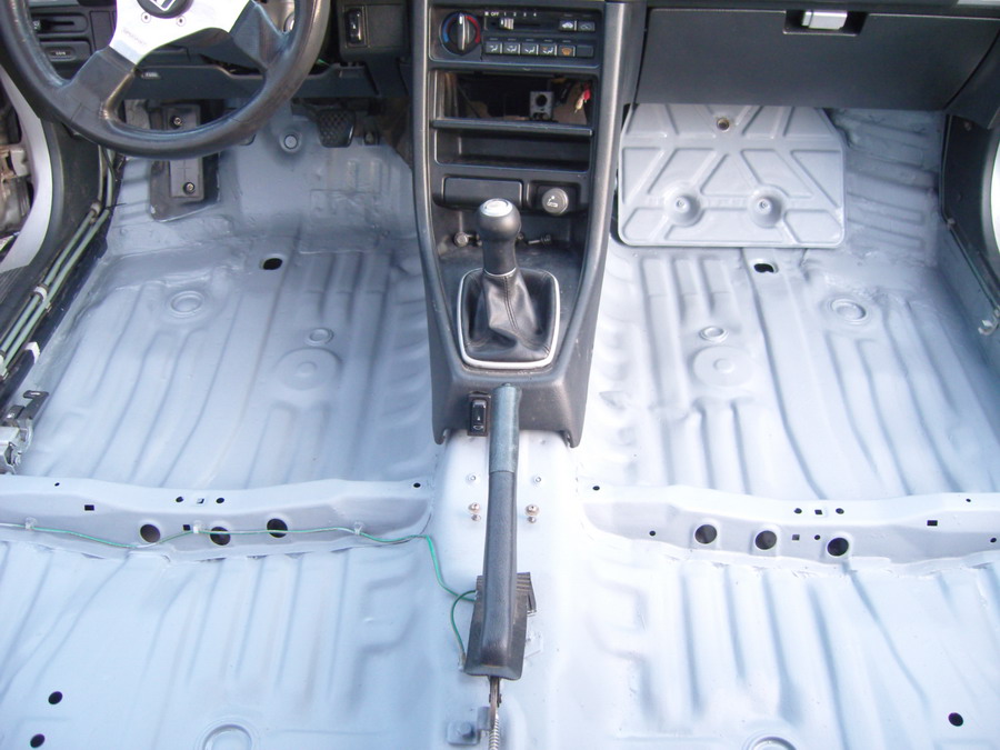

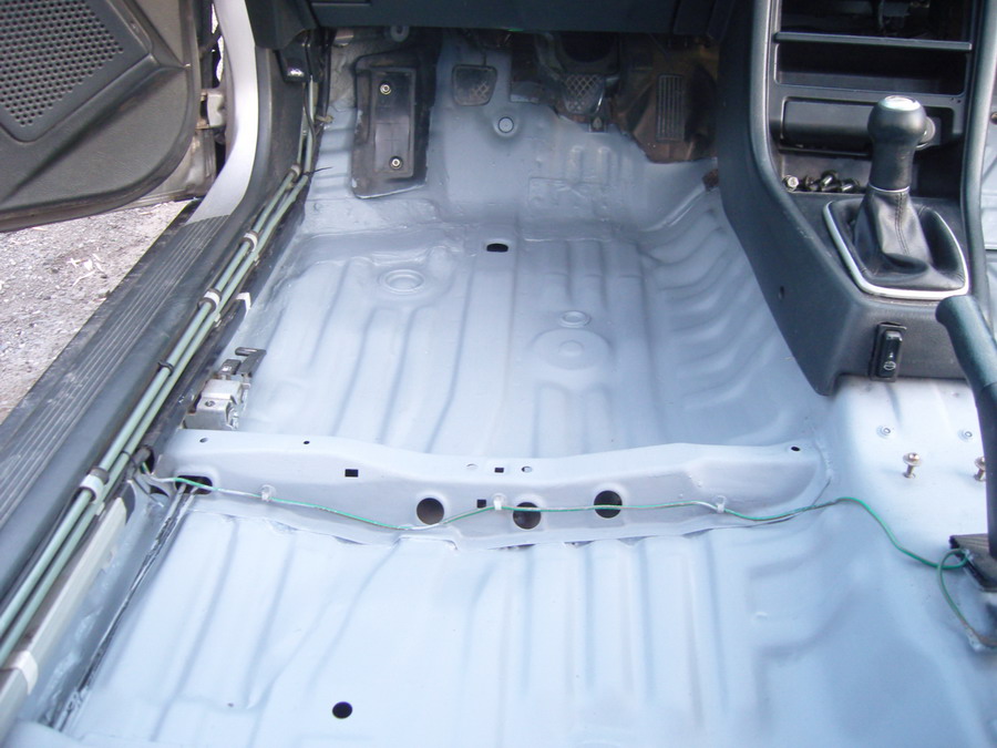

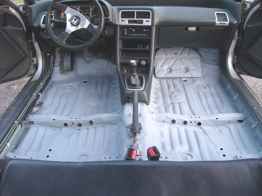

Táák autíčko je KONEČNE doma!!! Do tretice všetko dobré ako sa hovorí že áno. V preklade na dvoch klampiarov "kecálkov" jeden ktorý drží slovo! Na jar ešte prelakujem a bude!!!
Už zostáva len urobiť prahy, čelné sklo, prednú nápravu, spojku, synchrony v prevodovke, zadné silentbloky, opieskovať brucho a nalakovať a možme sa pustiť do motora konečne *vytlem*

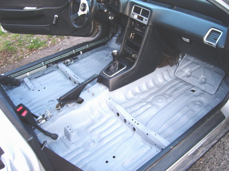

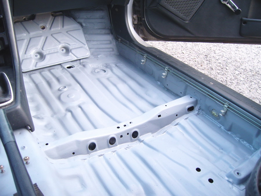

Tak jar je tu a podlaha konečne dostala po vyvarení definitívnu piatu vrstvu základného laku.
Škoda tam dávať ten hnusný koberec *cry*

Interiérové prvky *nevim* ...tie strieborné krávoviny?? Na fotke to vyzerá dobre ale striekať čierne plasty striebrenkou...možno to kedysi dávno vypadalo cool ale po rokoch je to otras. Samo že by sa mi to tiež páčilo komplet v čierno/striebornej kombinácii!!!!
