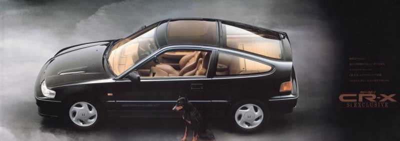

Moment cože? To CRXo je jasně MrBlue0553, ale že by měl prosklenou střechu a nepochlubil se? To je mi nějaký divný, nikdy se o tom ani nezmínil :D

Redy píše:Moment cože? To CRXo je jasně MrBlue0553, ale že by měl prosklenou střechu a nepochlubil se? To je mi nějaký divný, nikdy se o tom ani nezmínil :D
Jinak co se týče vody na zadní lavici, tady je návod na odstranění...
viewtopic.php?p=561#p561
nemá skor MrBlue strechu na čierno alebo karbónový polep alebo tak niečo?
Re: ladeni sibru
Příspěvekod Redy » 14 dub 2010 17:48
Myslim že jo,pač mít prosklenou střechu tak by skákal kilometr vysoko a věděl by o tom celej svět :D hodně špatně se shání a je pekelně drahá ;)

Me se prave zda,ze je prosklena....skoda ze jsem to nevyfotil lip......

J!R! píše:Jinak :) Ona i takova prosklena strecha vypada hezky,ale musi to dost vazit....a treba ji nekdo znate :) Potkal jsem ji na jedne benzince mezi Prahou a Plzni,kdyz jsem si jel pro celopero(kolo).Majitel(ka) tam nejspis pracuje *crx* Bohuzel to neni az tak poznat,ale je opravdu cela prosklena,nechtel jsem kolem ni nejak podezrele postavat a navic fotit:)
Jestli myslíš že taky crx ná sleněnou dtřechu tak se pleteš je zavařená
Re: ladeni sibru
Příspěvekod J!R! » 07 srp 2010 21:22
michhi píše:
tomu nejak nerozumim,ale jsem si jist ze to cero melo sklenenou strechu.....nejsem slepej...
Re: ladeni sibru
Příspěvekod Minor » 08 srp 2010 09:46
Někdo mi tvrdil, že zná člověka, který céro s prosklenou střechou v Čechách má, už ale nevím, jestli šlo o předělávku nebo o originál s pravostranným řízením. V levostranném autě asi nikdy z výroby nebyla. V Japonsku existovaly ale například i takto vybavená céra s motorem 1,5 karbec :)

omlouvám se měl sem si to po sobě přečíst *dash*
ale tahle crx určitě nemá skleněnou třechu auto i majitele znam osobně vůz je uživatele MrBlue0553
