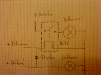

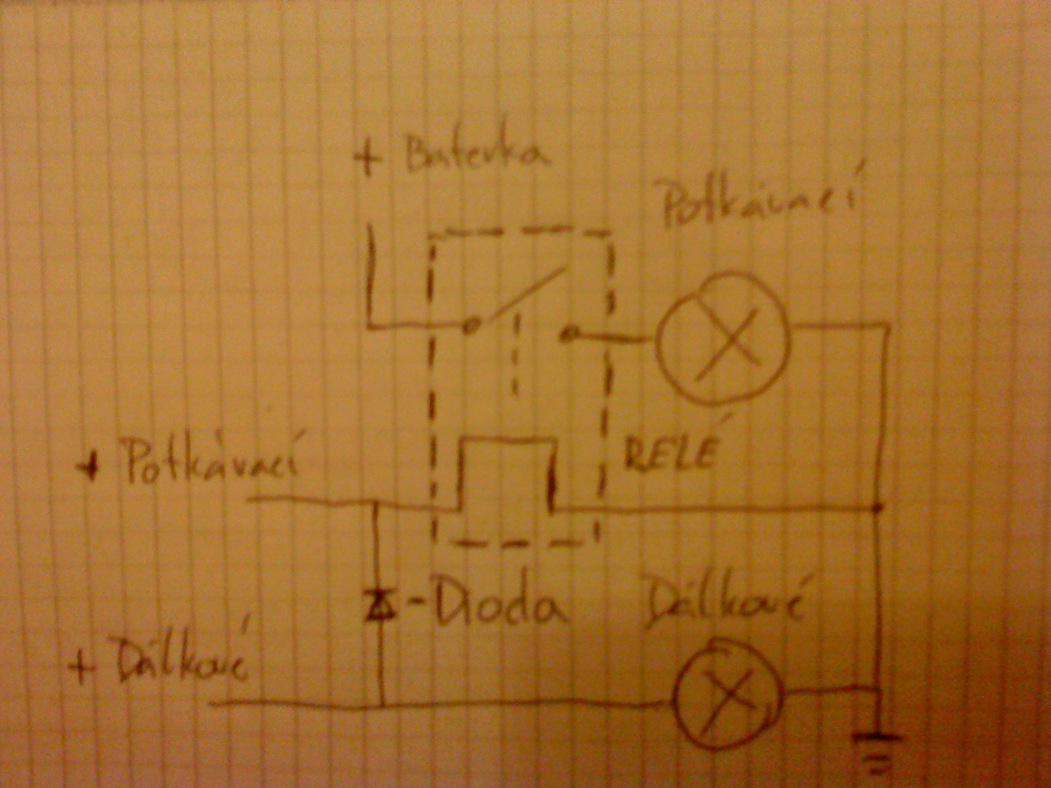

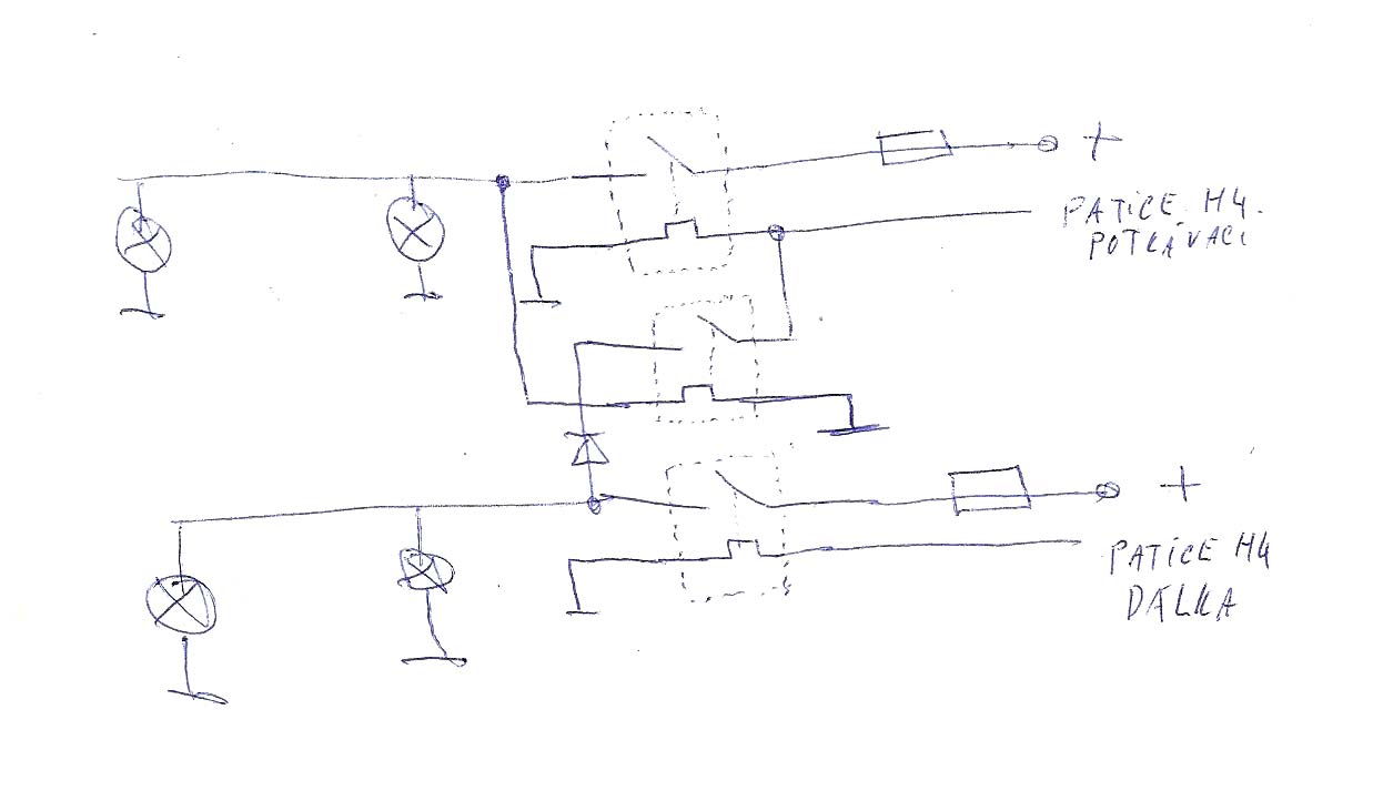

pokud ti to staci takhle

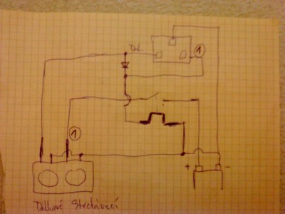

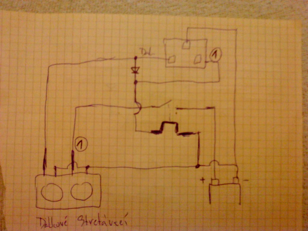

ja sem to mel takhle a pripojil sem to na patici ktera je bliz k baterce. to treti rele dela to ze kdyz pouzivas xenony a blikas svetelnou houkackou tak blikaj jen dalky a xenon v potkavacich to necha bejt
jo a ten 4mm drat je kvuli ubytku napeti, pracujem s 13 volty a proudy co lezou do 50 nebo 100W zarovek nejsou maly a pri odporu tenkyho dratu ti u zarovky budou 2V chybet a to uz sviti docela zlute

Re: ako na prerábku dialkových svetiel?
Příspěvekod skritek » 17 črc 2010 20:34
cybermarty píše:ja sem to mel takhle a pripojil sem to na patici ktera je bliz k baterce. to treti rele dela to ze kdyz pouzivas xenony a blikas svetelnou houkackou tak blikaj jen dalky a xenon v potkavacich to necha bejt
no 4 mm drat je k alternatoru ne ke svetlum pri 100W zarovce bere cca 7,5 A takze na 2 mas 15A coz zase neni tolik
pravda ze tvuj system je dobrej pri Xenonech aby neblikali pri svetelny houkacce ale ke slozitosti a memu osobnimu temer nepouzivani svetelne houkacky zbytecny. ja mam radsi kdyz mi nikde nevisi zadne draty mam rad kdyz vsechno vypada jako origo.

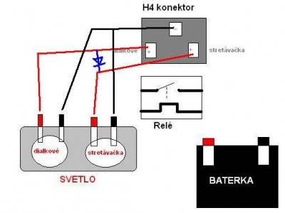

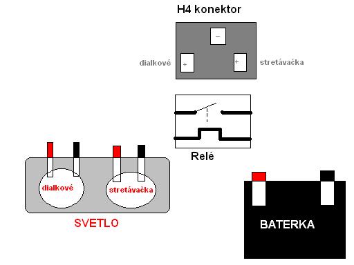

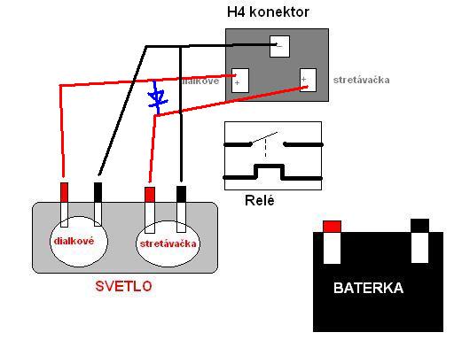

hoši naozaj ma to mrzí ale v týchto veciach som ľavý takže kým mi to nenakreslíte tak ako to mám v aute tak schéma mi nepomože... :roll:
predkreslil som to teda tak ako to mám a jak budete tak dobrý a spojíte mi to len čiarami tak ako to má byť tak vám budem nesmierne zaviazaný a dám už pokoj :lol:

clovece jsi odvaznej kdyz to nedokazes z nakresu ktery jsem ti nakreslil predtim

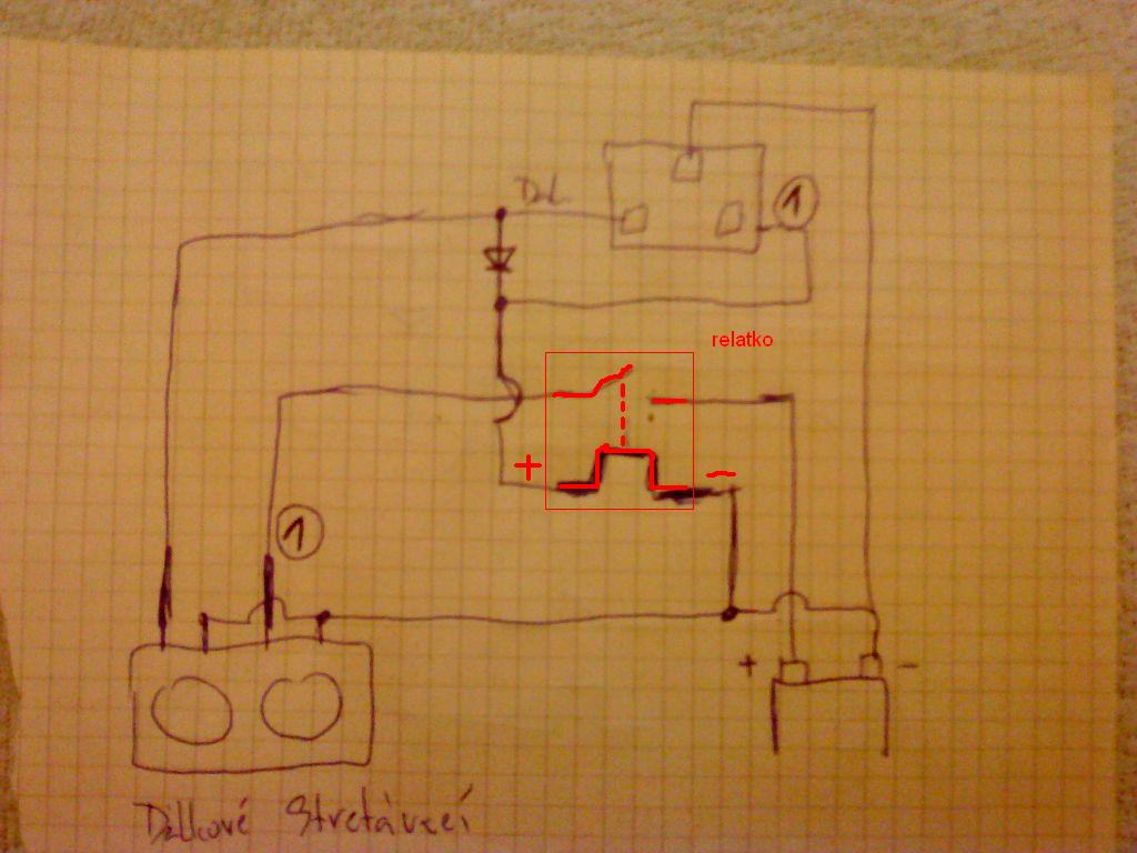

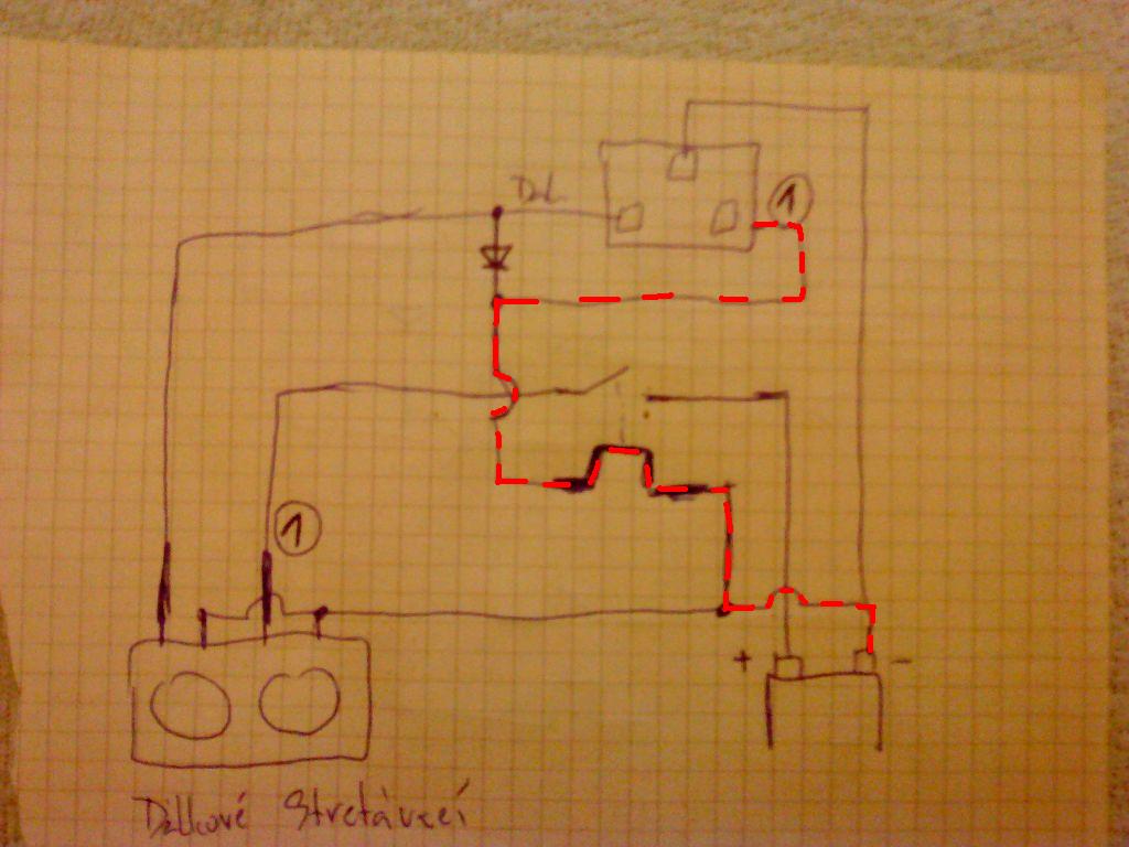

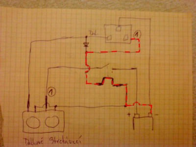

a možno sem teraz hodím ďalšiu perličku, ale nedalo by sa to zapojiť takto?
tak ako sú naznačené červené a čierne čiary to mám zapojené teraz & nestačilo by to len prepojiť tak ako je to tou modrou, cez diódu (dúfam že správne vnímam aspoň funkciu diódy, že prepúšťa prúd len jedným smerom :lol: )
jak je to blbosť tak už čuším... *dash*
Příspěvekod skritek » 21 črc 2010 18:02
slo ale ten kabel na dalkova svetla by pak tahl jak dalkovou zarovku tak potkavaci a ta dioda by musela byt min 5 A a to by jela na 100% Takze tak 10A a nejsem si jistej jestli se takova vyrabi a jak bude velka ja kupuju jen 1A. Proto je tam to relatko byt na tvem miste nedelal bych to urcite by bylo jen otazkou kratkeho casu a neco by schorelo minimalne prepinac dalkovych svetel

Příspěvekod pepo crx » 21 črc 2010 18:42
skritek píše:slo ale ten kabel na dalkova svetla by pak tahl jak dalkovou zarovku tak potkavaci a ta dioda by musela byt min 5 A a to by jela na 100% Takze tak 10A a nejsem si jistej jestli se takova vyrabi a jak bude velka ja kupuju jen 1A. Proto je tam to relatko byt na tvem miste nedelal bych to urcite by bylo jen otazkou kratkeho casu a neco by schorelo minimalne prepinac dalkovych svetel
o.k. pane, ešte raz tisíceré díky, nebudem teda nič hrotiť a zapojím to cez to relé viď.tvoja schémka *fin*
akurát mi tam ešte vŕta v hlave 1 vec, vyznačil som to tam červenou, na tom konektore by to mal byť + a na baterku sa má zapojiť ozaj na - ?
a aký materiál budem teda potrebovať? dioda teda asi 1A a tie relé?
Příspěvekod skritek » 21 črc 2010 21:42
Voe ten drat co jsi namaloval jsou totiz draty DVA a to plus od svetla a minus od baterky respektive minus od kudkoli. a uorostred je to rele kurna chlape
