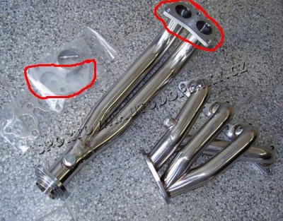

Ahoj, nevedel bys te nekdo, kde bych mohl sehnat toto tesneni? Diky moc.

Nevím jestli je to možný ale tvarově a počtem děr tohle těanění odpovídá těsnení co je mezi svodama a výfukem na Škodě 120. Nevím jestli bude sedět ale na pohled je stejný zkusil bych ho koupit není nijak drahý tak bych to zkusil.

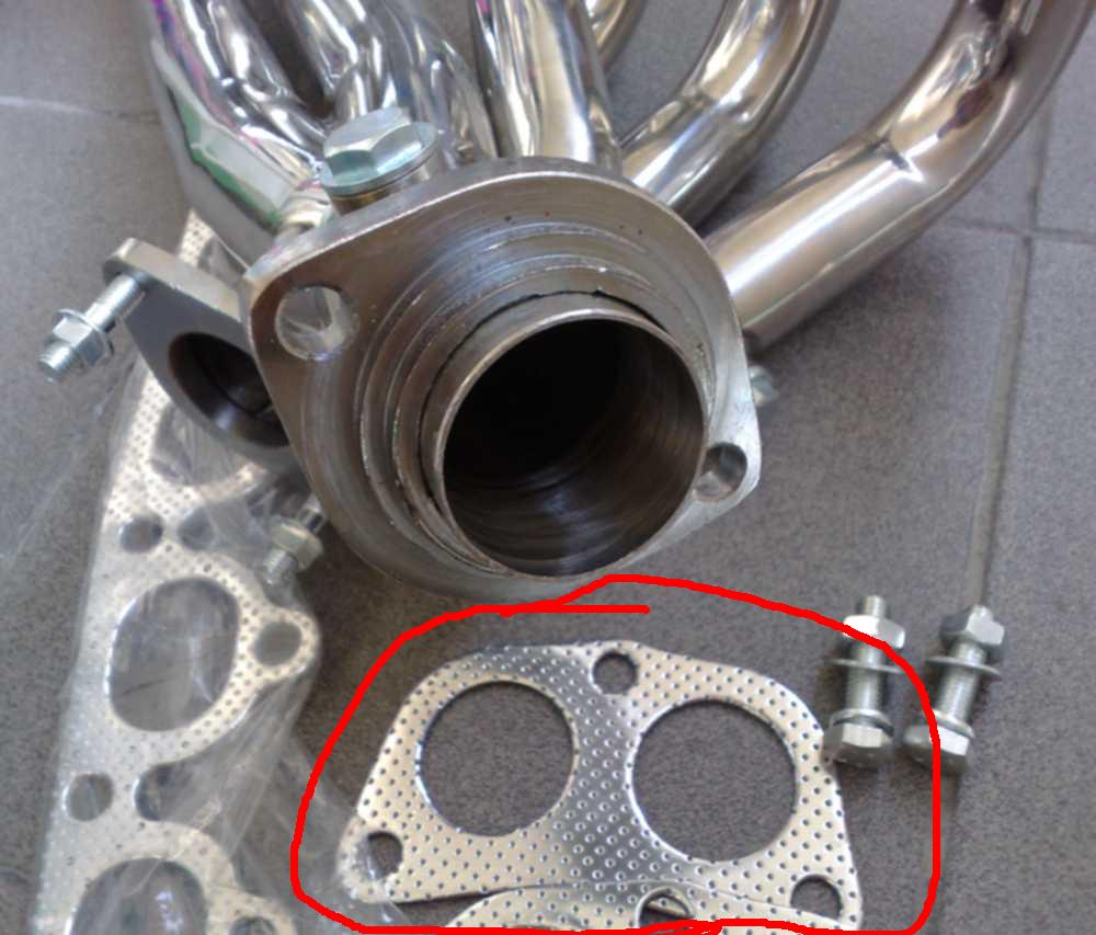

no, ja keď som zháňal tesnenia do komplet potrubia SRS, čo samozrejme nie je totožné s origo a podľa katalógu Ti to žiadna firma teda objednať nevie, a za origo SRS pýtajú 20 eur za kus (blázni), prelistoval som si na predajni s auto doplnkami katalóg od Bosal-u a hľadal autá s vyšším výkonom (SRS má pomerne veľký priemer). U všetkých áut a modelov sú tam aj tvary jednotlivých tesnení v celých výfukových potrubiach, nakoniec som objednal niečo tuším alfu spider a na veľké šťastie som to hneď aj utrafil, tak som pak už len doobjednal potrebný počet kusov.
Teda metóda pokus-omyl je asi jediné riešenie čo máš... tesnenie stálo okolo 3€, takže aj keby som to triafal na viac krát, stále lacnejšie ako 20€ za origo od SRS, a to som potreboval 3 ks... :lol:
