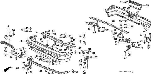

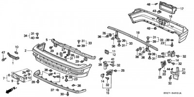

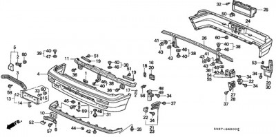

Tak jsem trošku pátral a našel jsem to jen u ED9 nárazníku pokud jde o díl č.19 na druhém obrázku...
U EE8 nárazníku tyhle "vinglíky" nejsou ani v katalogu a jsem přesvědčenej, že já je tam určitě nemám.

Wláďo,je to ono ta 19ka.Nevím jakou funkci to tam má.Nevím jak moc se liší držák nárazníku ED9 a EE8.Jak mocby se muselo připasovávat.Ta moje mě překvapuje celou dobu co ji mám.Např.při ltošní opravě jsem přišel na to,že ve své původní vlasti

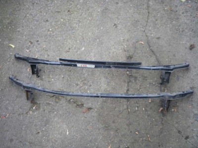

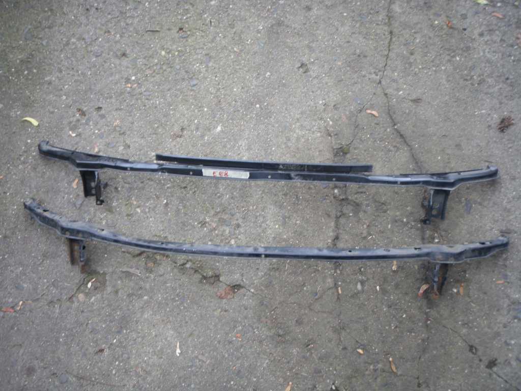

Příspěvekod Minor » 28 lis 2017 20:07
K čemu je 19ka, to netuším.
Tady fotka obou výztuh.
