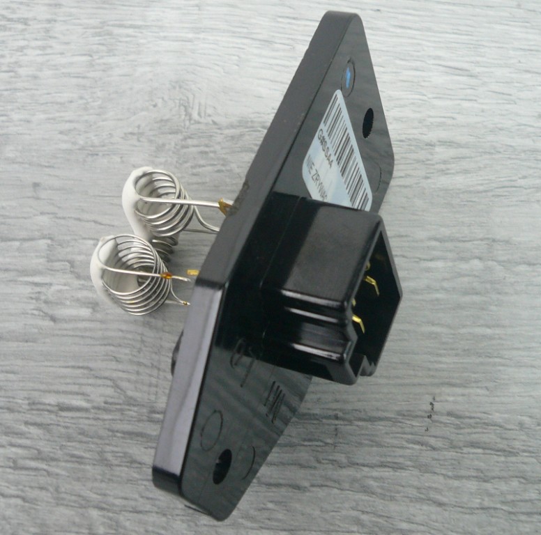

Příspěvekod Minor » 03 pro 2016 18:59

Příspěvekod PeteZ » 03 pro 2016 19:40
Mě to běží od dvojky.....takže tohle co jsi sem dal mi taky bude stačit koupit?

Příspěvekod Fegut » 03 pro 2016 19:46
Dobrá cena, mě 1 taky nejde, až 2, ale jedna nepoužívám vůbec, když vypnu topení úplně, nebo mám na jedničku je to skoro to samý :D. Navíc tu mám náhradní celý topení, můžu si to přehodit, ale vypadá to že dokud neodejde 2 rychlost, tak se k tomu nedonutím

Příspěvekod Adamek » 04 pro 2016 15:14
Panove diky za rady! Objednal jsem v cizine za cca 250 vcetne posty. Dnes jsem vymontoval z CRX a viditelne jeden dratek je přešvihnutej. V nahradnim topeni co mam z civica tak poškození vidět neni, ale 1. nejde a dvojka jo, Tak počkam až dorazí ta funglovka *fin*
