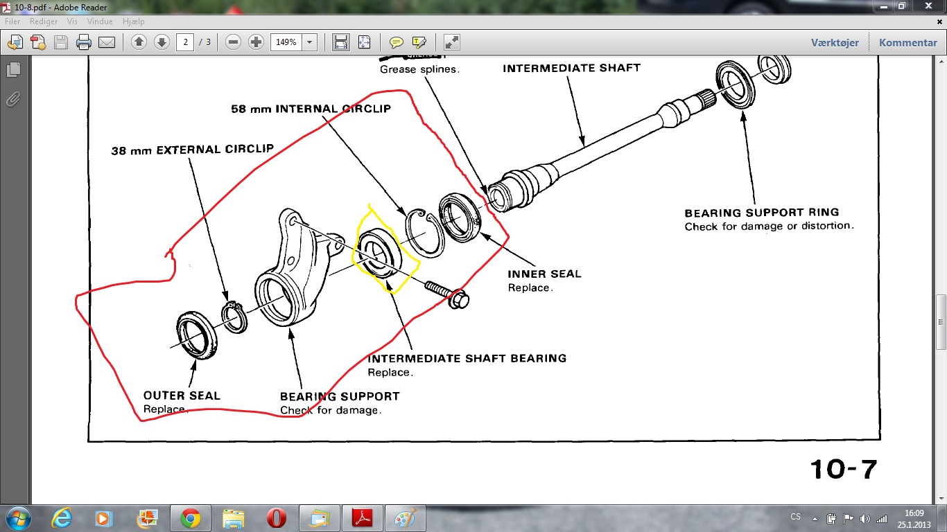

Delší poloosa, tedy poloosa na straně řidiče je půlená, a v té půli je na motoru přidělán držák v kterém je ložisko a v tom ložisku vsunutá poloosa co vede do převodovky. A mě se jedná o to ložisko je to nenormální rozměr, tak by mě zajímalo jestli už ho někdo měnil a kde se dá sehnat :)

Je to toto.

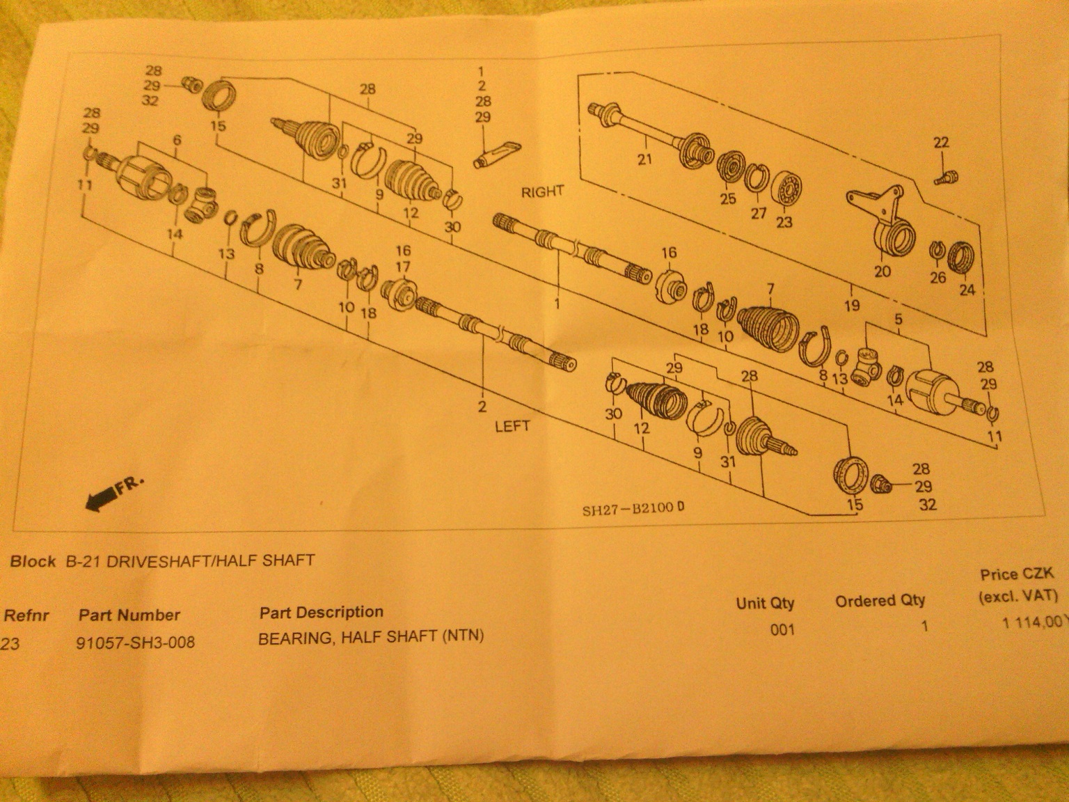

zeptám se ti v praci co stojí orig a aspon ho pak budeš möct hledat podle OEM čísla :-)

tady to je orig by měl stát cca 1200kč ale zkus mrknout na nějakou druhovýrobu :-) je tam i OEM číslo :-)
