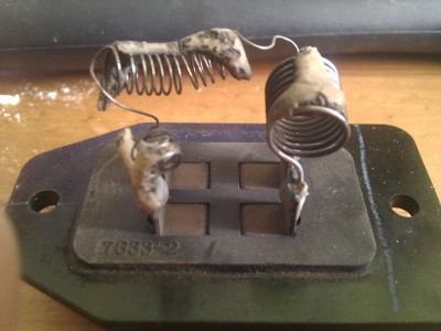

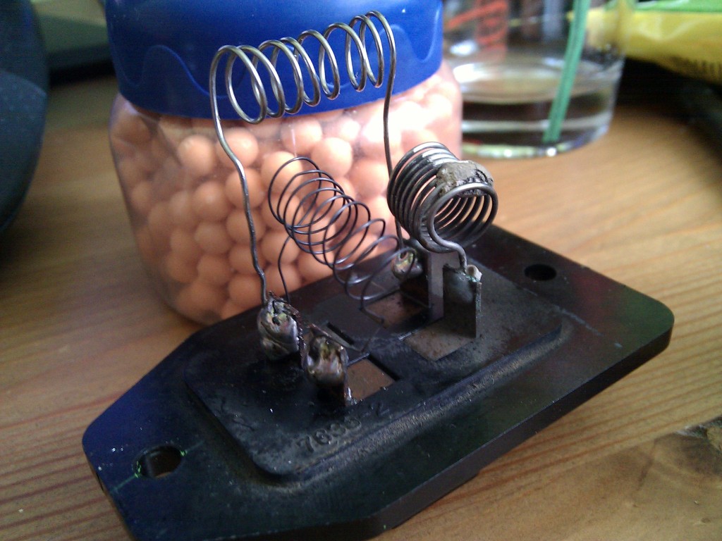

Příspěvekod Swingal » 22 zář 2012 18:53
opravene :) putuje do zalohy :)
Pred
Po
