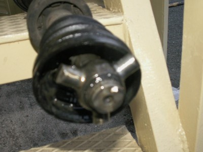

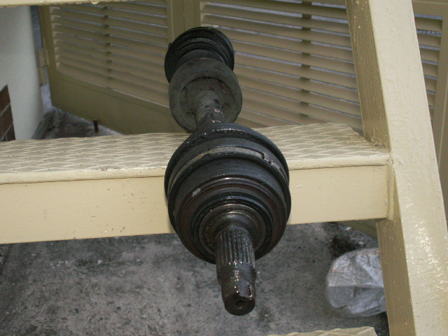

Příspěvekod Martin16 » 05 bře 2012 09:17
martas CRX píše:Zdravím prosím potřebuju zjistit co mám vyměnit *oprava* Když jedu a otočím volantem tak něco křupe ve předu. A nevím jestli je to čep řízení nebo homokineticky kloub ?? Co myslíte ??? *help* *help* Děkuji za každou radu :) *dash*
Ahoj zůstala mi doma po D16A8 celá poloosa s kyneťákem (údajně dobrým koupeno od Maggota) a novou manžetou. Já to už nevyužiju a tobě by mohla posloužit *oprava* . Když tak SZ.

Příspěvekod Martin16 » 07 bře 2012 18:56
tak foto zde
