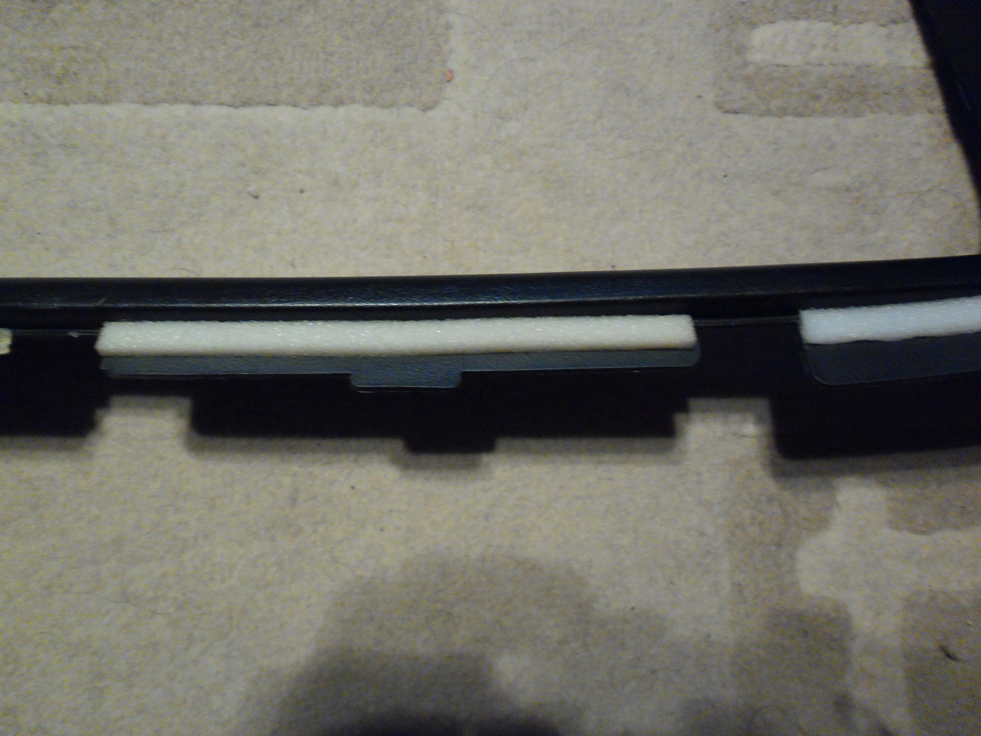

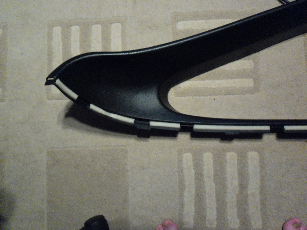

žádný molitan jsem nedával,jen jsem staré těsnění které už bylo hodně po smrti nahradil novým pěnovým těsněním,kupoval jsem jej v obi ale určitě ho budou mít v hodně krámech.
Re: vrzání(někde v kufru)
Jen pro představu,jsem udělal pár fotek s novým těsněním(každý plast se mi fotit nechtělo)
jak jsem již psal,u mě pak vrzání přestalo,určitě na to ale asi má vliv i stav kastle atd

dobrá práce
