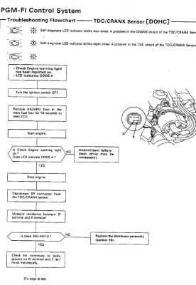

Příspěvekod Minor » 11 srp 2011 17:53
Sken z manuálu.

Díky moc za rady, rozdělovač je zevnitř celej polámanej a doslova utavenej , ráno bych měl mít novej, tak doufám že to bude zase vrčet *jizda*
