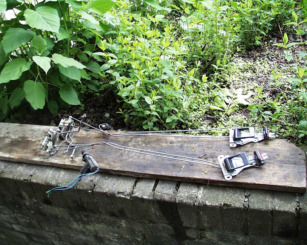

Příspěvekod Minor » 14 led 2012 18:45
Lepší fotku nemám, ale prostě na stávající táhlo spřáhneš motorek a je hotovo :)
Dělají se na to takové šroubovací spojky.

Re: CENTRÁL
Příspěvekod martas CRX » 14 led 2012 19:19
Tak že mužu koupit jakou koliv sadu centralu a pak sehnat jen ty šroubovací spojky ?? A kde je seženu ?? A to je vše. ;) *fin* ;) Tak to by nebylo tak hrozné !!!
Re: CENTRÁL
Příspěvekod Minor » 14 led 2012 19:41
Já si myslím, že je prodávají k tomu:)
