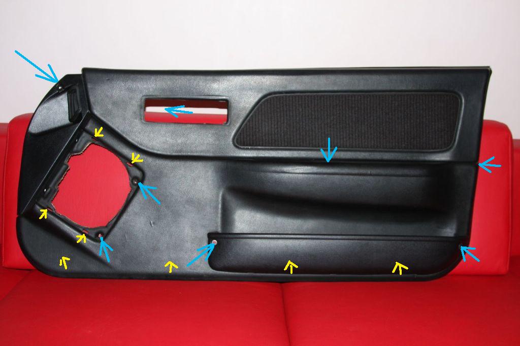

odmontoval bych tapecírung a mrknul co se tam děje *fin* mechanismus je dost mechanická záležitost, tak to tipuju na nějaký vyjetí z kolejničky, uvolněný šrouby apod ;) tapecírung drží na několika šroubcích (dva jsou ukryté pod mřížkou reproduktorů, tu opatrně vyndat, drží na 4 cvokách který se rády lámou) a ve spodku je zacvaknutý v takových cvokách, tak s tím stačí jen opatrně škubnout a povolí to, pak to jen zase nacvakneš zpět *oprava*
EDIT: udělal sem i šipky kde šroubky (modrá) a cvoky (žlutá) jsou *fin* pokud máš tapecírung s kličkou tak ta drží na takové patentce vycvakávací, roztáhnout třeba šroubovákem a kličku vytáhnout ;)
