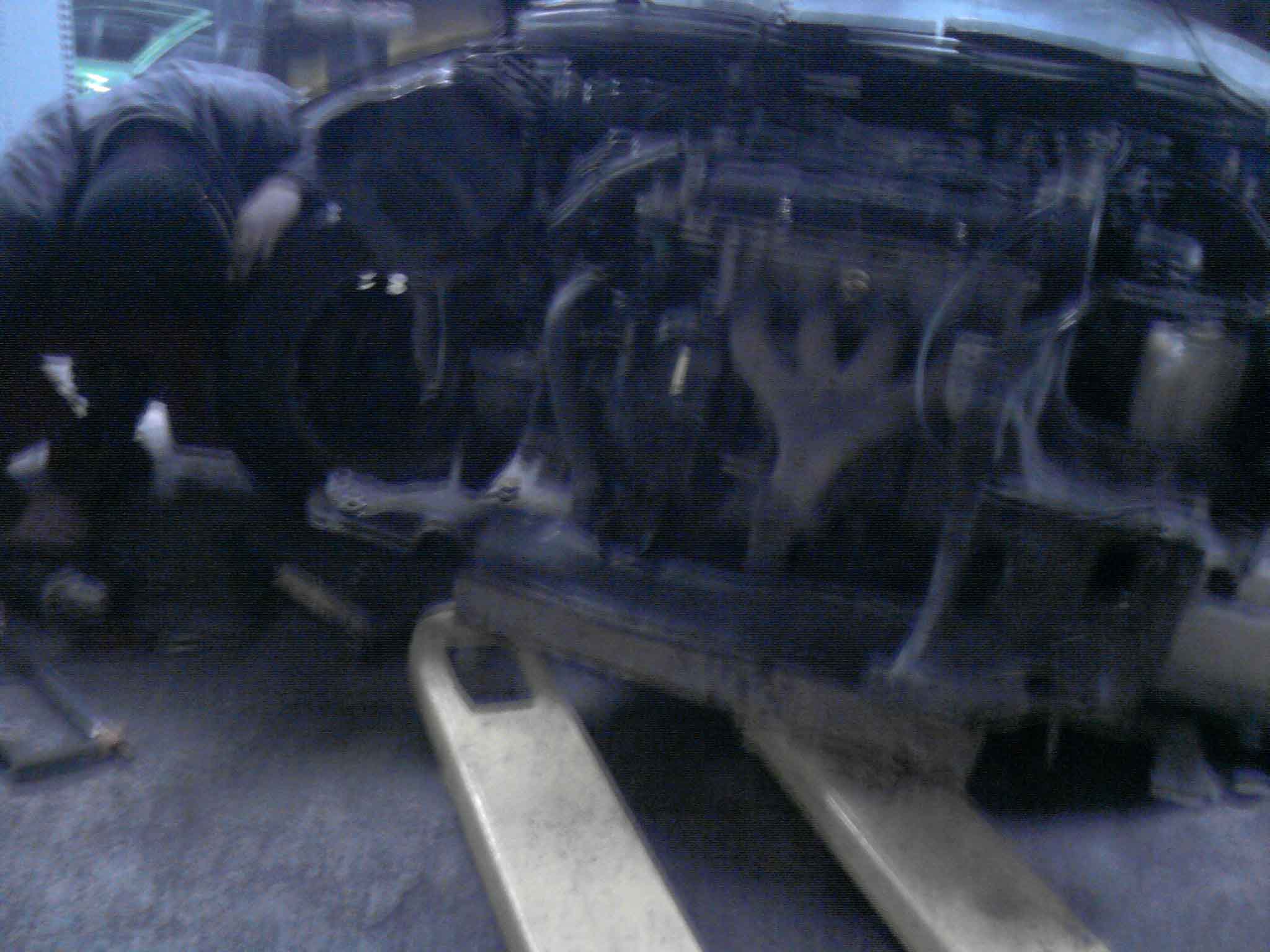

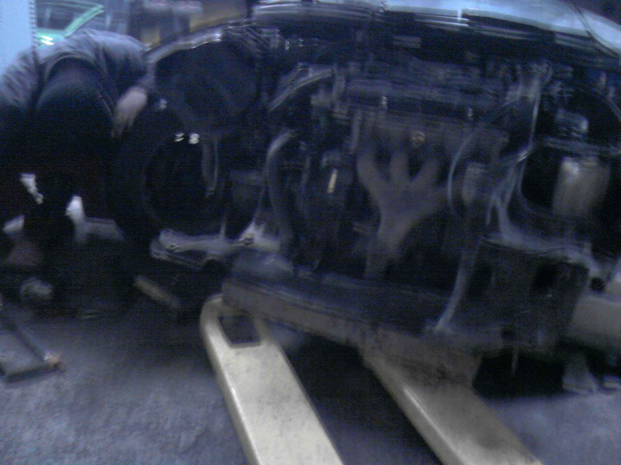

No mam kamaratov a tak ma co to naucili. Na prednej naprave som vimenil co sa dalo.
Silentbloky na spodne ramena ,horne ramena cele nove,manzeta riadenia,manzeta vonkajsia,cap riadenia 2x +capy na spodne ramena ,kosti ramena 2x,guma na tyc stabilizatora,tyc riadenia , Loziska ,homokineticke klby

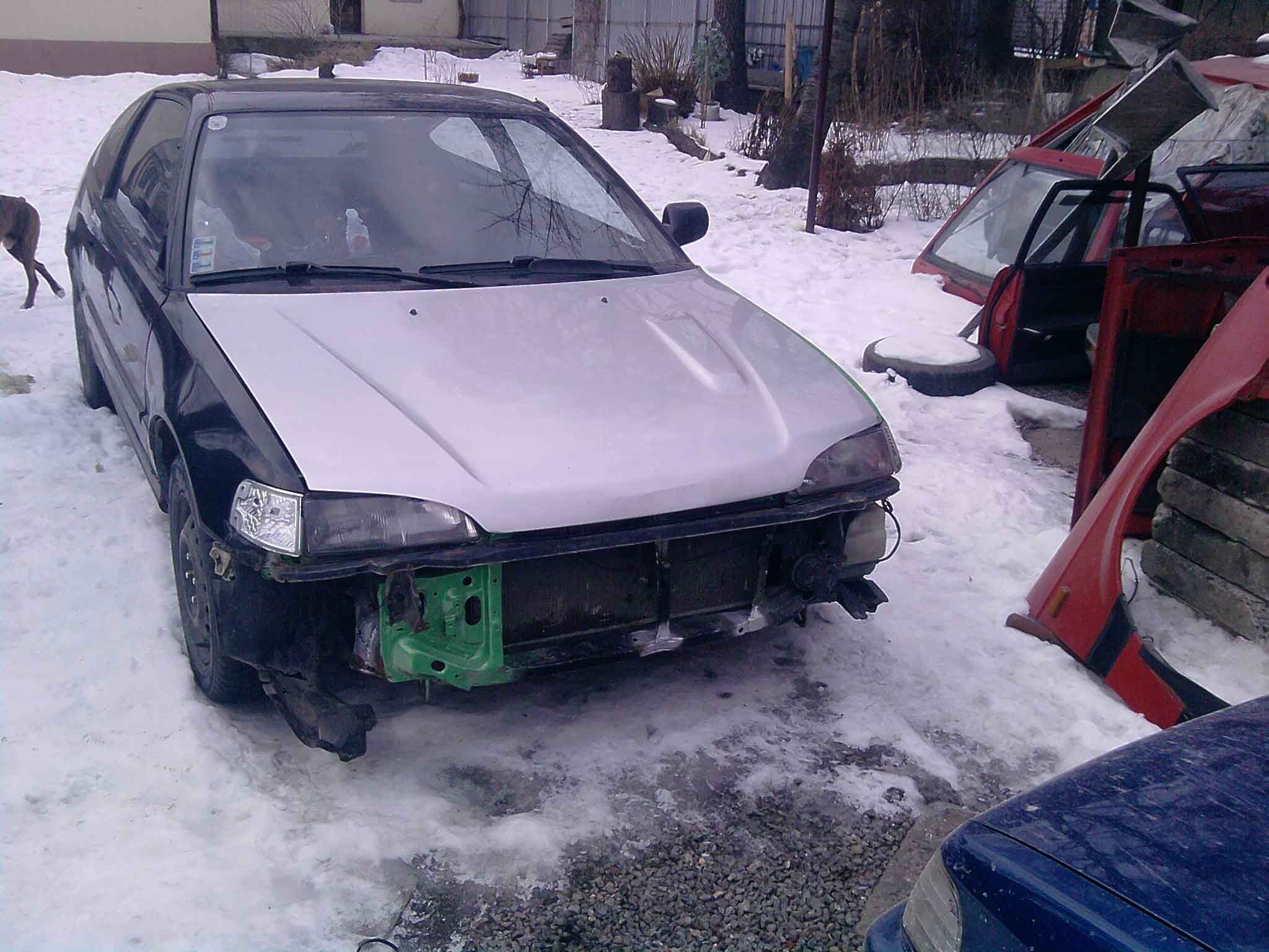

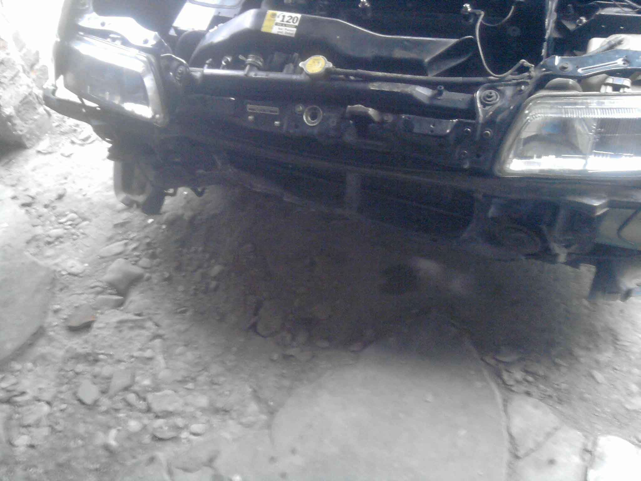

po tomto zakroku bol predok ako tak wirieseny. No prisla zla chwilka..a moju lasku som nabural..odniesla si to nowa prizmurena kapota blatnik , naranzik nosnika a chladic . cize Dalsia moja investicia bola Novi chladic, blatnik naraznik a kupil som kus odrezany z druhej crx ktory som si na tu moju navaril a celkom sa podarilo..zvary su riadne osetrene zinkom a njekolkymi vrstvami body =). Dalsia vec bola vyfuk..po dlhsiom skumani som vyzistil aky by bol co najlepsi priemer a tvar...a aj sa tak stalo..a na mojej honde je novy vyfuk cely z antikoru z jedinym koncovim tlmicom Ktory ale hrozne reve tak musim dorobit este jeden :D.

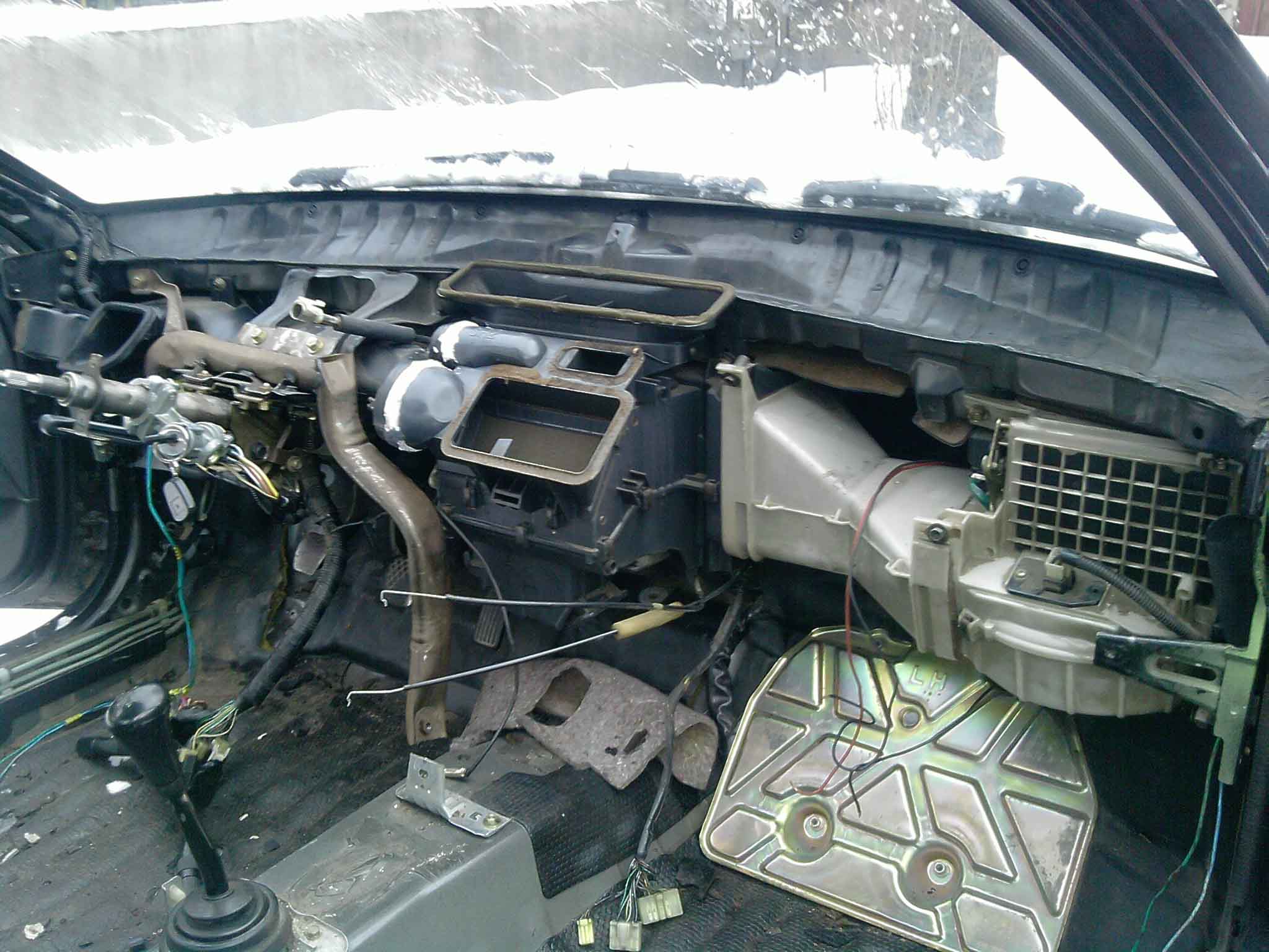

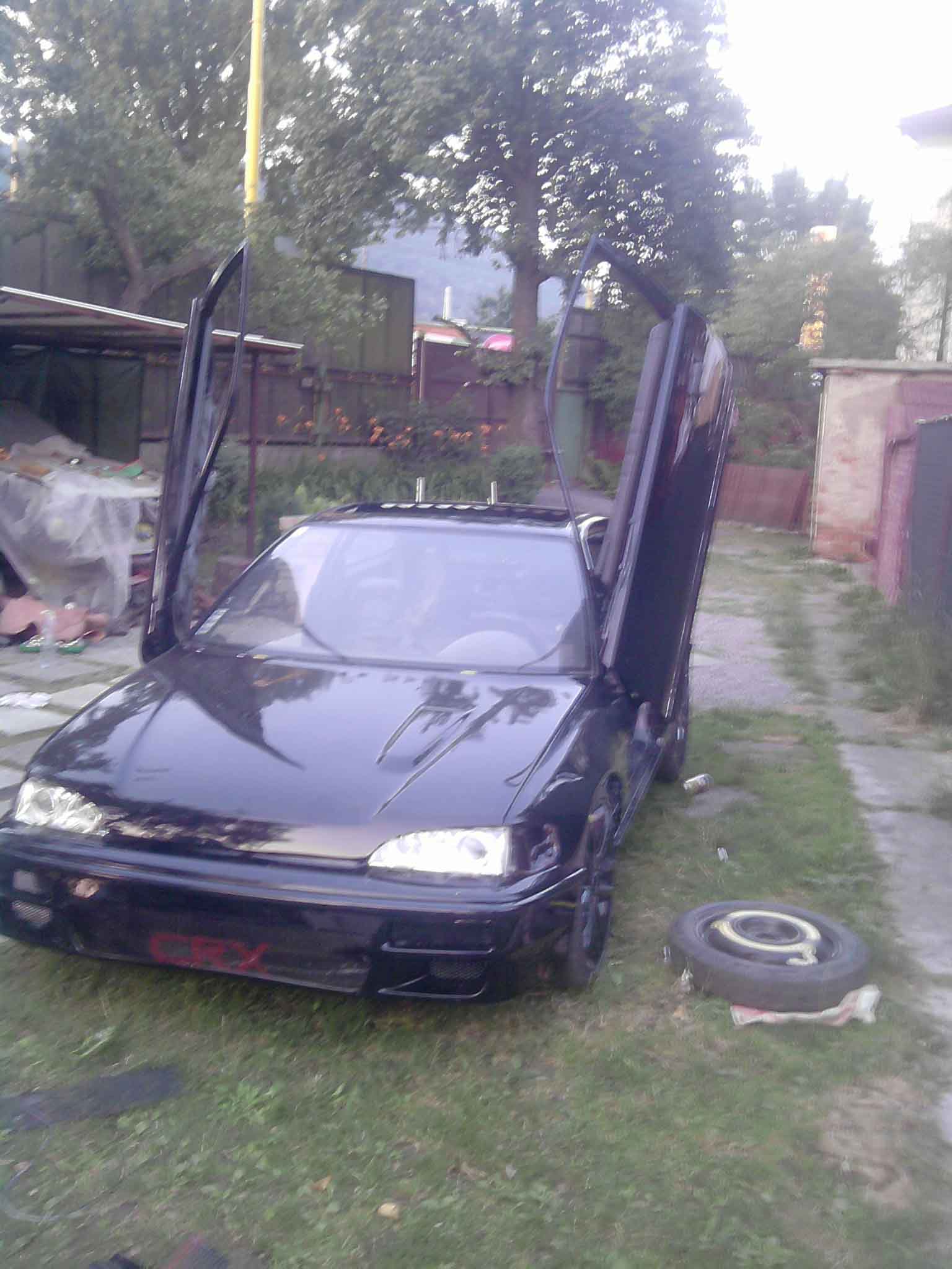

Po vyfuku prisiel interier...Mal som predfacelift model ale hranata pristrojovka sa mi moc nepacilo..tak prisla na rad vymena palubovej dosky ktoru nikomu nedoporucuje ..sam neviem ako sa nam podarilo pozapajat elektriku na pofacelift budiky :D..Kupil som druhe dvere kedze moje boli zhnite =(...ale kupil som uz vtekove =)..cize mi pribudla do auta elektrika po ktorej som tuzil...Nove sportove nastavitelne sedacky samozrejme chybat nemohli..aako aj volant viktor od minora a radiaca paka...wsetky plasty sa nastiekali a wizera to krasne..zadne sadacky spolu s plastami som sa snazil pocalunit..snad sa mi to podarilo co powiete?..Casom Pribudlo nove centrane zamikanie a momentalne sa mi doma wala hudba =)cize to je z sekcie interie asi vsetko Aby som nezabudol..podlahu som witlmil proti hluku (este som to neskusal kedze sa uz rok newozim ). Casom mi pribudol do auta Sportovy podvozok V-max (tlmice + pruziny) no bolo to katastrofalne tvrde tak som tam vratil povodne tlmice a pridal som sport znizene pruziny...Dalsia oprava bola zadna naprava Tam boli wimene komplet wsetky silentboly ( je ich tam asi milion alebo aj dva mozno :D ) guma na tyc stabilizatora a wsade som dal nove pevnostne sroby ..zadok mi este ozdobili nowe kotuce TRW + platnicky ICer a predok skraslili sportove kotuce Zimmerman + pplatnicky Acer. Aby som nezabudol..to uz bolo auto vyvarene (lemy , pod spolujazdcovimi nohami ).
Do zadu Som kupil fakt pekne zadne svetla ktore som nastriekal a vyzeraju uzastne.

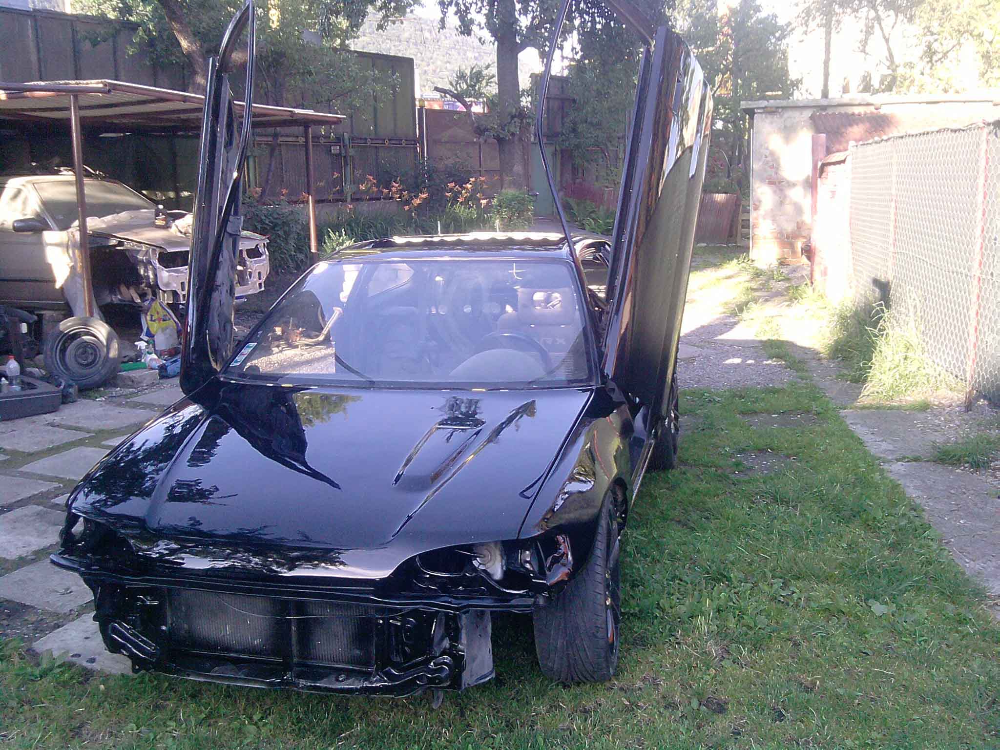

Do predu mi pribudli Angel eyes + bocne blinkre ,,,velku tuzbu som mal este po vertikalnych dverach ktore po 3 tyzdoch dopasovavania konecne boli namontovane ( neodporucujem nikomu to kupovat =) ) Jazdit to bude na R17 205/40. Ked som koncene mal dost veci urobenych..dal som si silnejsiu riadiacu jednotku a nastartoval auto...po 3 minutach chodze ho vyplo a dalsie 2 tyzdne mi nikto nevedel prist na chybu..az v jednom servise Boli to zapecen kruzka tak ma to "potesilo" motor sa dal z casti zgeneralkovat a v servise som na neho dostal dozivotnu zaruku vraj je v 100% stave tak som zvedavy =)...Pribudlo sportove sanie kratke radenie a kadejake somarinky
potom prislo na rad striekanie a po tyzdni wizeralo auto fagt perfektne..No stale stoji na zahrade nedokoncene ( momentalne opat skladam interier po lakovani a wsetko kolo motora bolo tak isto vom cize dost roboty) a aby som nemal malo zacala mi blbnut elektrika a skratuje mi baterku cize tak nejako =)...
veci ako ze je podvozok cely ponatierany body a taketo somariny vazne pisat nejdem bol by som tu do rana..snad stoji este za rec specialne vyduchy ktore som musel na blatnikoch vytvorit koli piestom v lambo dveram..
