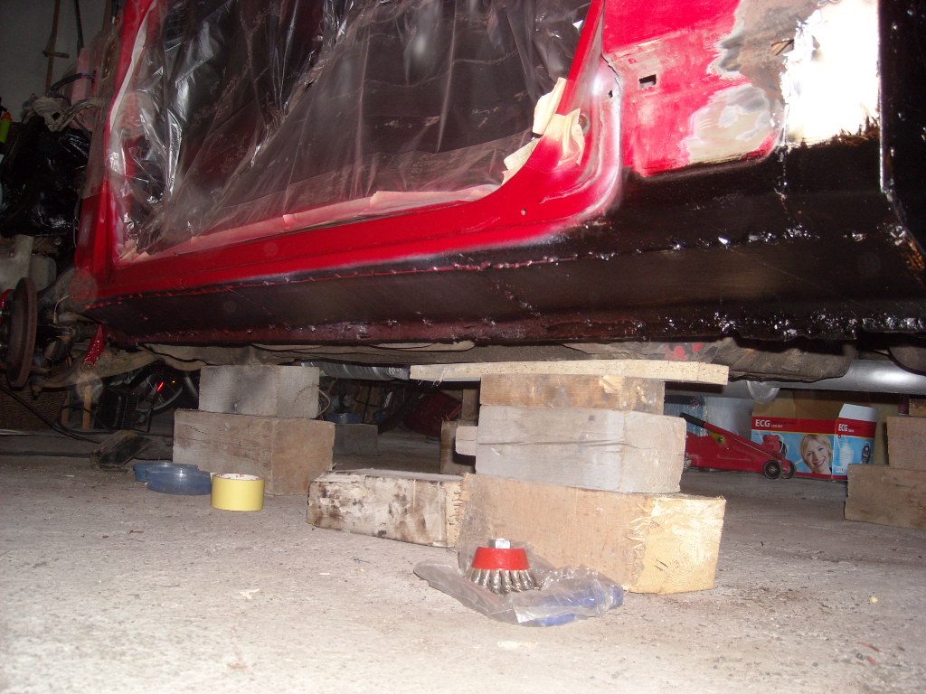

takze prvni varka, nerikam ze je to super kvlaita opraveni ale svarim teprve 5h, tak se po me nemuze chcit nejaky veledilo :)
rozhodne si myslim ze to takhle par let vydrzi, ted prijde na radu brouseni, kitovani brouseni a lakovani/nebo spis jen oprava laku

Teda holka už má za sebou hodně co? Né že bych byl profi svářeč, jen občas v práci zaskakuju za kolegu, ale heftovat na starou barvu (vůbec neočištěnej plech) je celkem prasárna. Ale držím palce ať to aspon na chvíli zastavíš a céro ještě ňákej čásek vydrží ;)

No tohle prave bylo moje prvni svareni, a zadny povidani jsem k tomu nedostal, tak jsem byl rad ze to nejak drzi, ale pod svarek sem to dycky zbrousil ale jen tam kde se to bodovalo teda na jednej strane, na druhej sem to zbrousil po cele delce, jiank ty zasazeny mista jou vyrizly/akorat jsem to neprivaroval k tomu ale pres to/ nechal jsem se tam tak cm rantlik a za ten jsem to chytal; Jinak doufam ze to tak let aspon vydrzi, pak by se kdyztak restavelo do jiny kastle

Vyvařování kastlí nerozumím, ale když vidím ty prahy a dveře....řekl bych že to dlouho nevydrží :cry: jakmile to jednou začne tak už to nezastavíš a tohle už je dlouho po začátku. Ale jak říkám, nerozumím tomu a třebas se ještě zachránit dá.

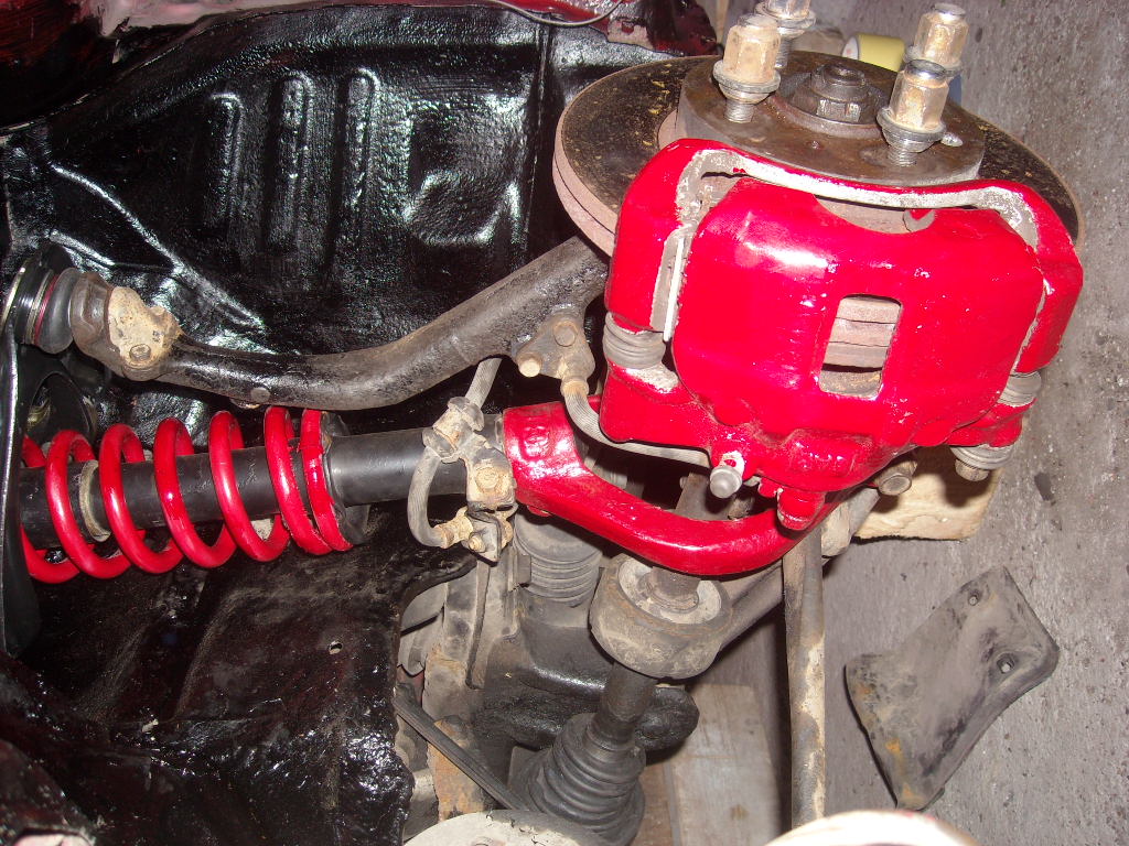

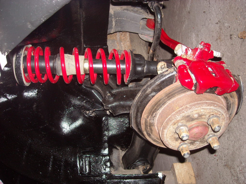

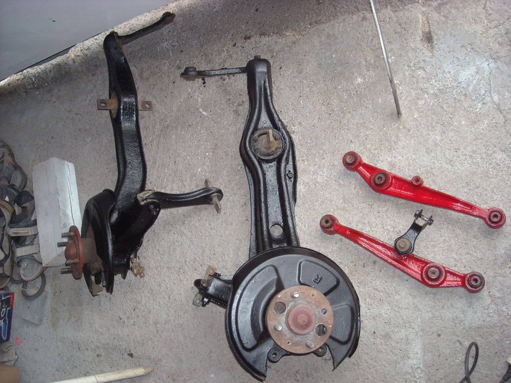

Takze dalsi pokracovani, zadni cast podvozku rozebrana, brousena a znova nalakovana, je tam vrstva zakladu, 2 vrstvy bitumenu prelakovatelneho a jedna neprelakovatelneho-velka ramena a cerveneho laku-mala ramena, brzdice taky obrouseny a nalakovany, zaklad a 2 vrstvy barvy, snad to bude stacit

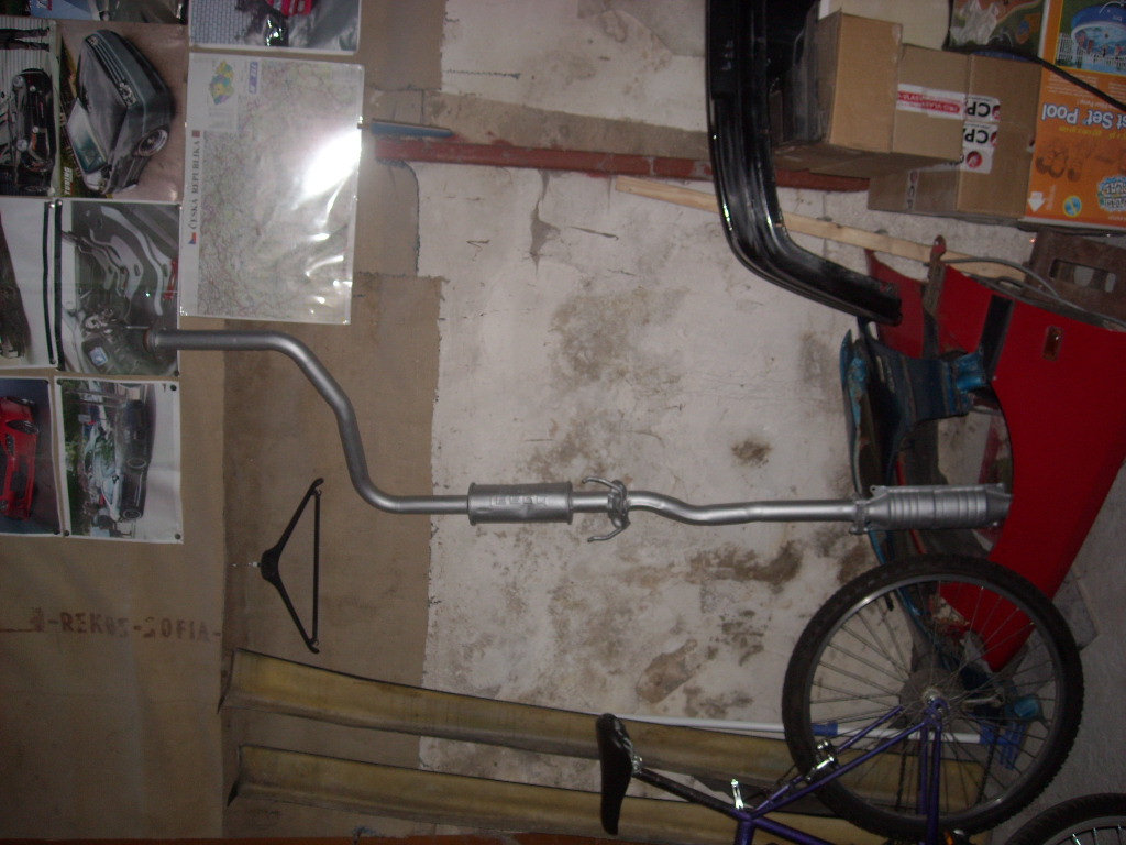

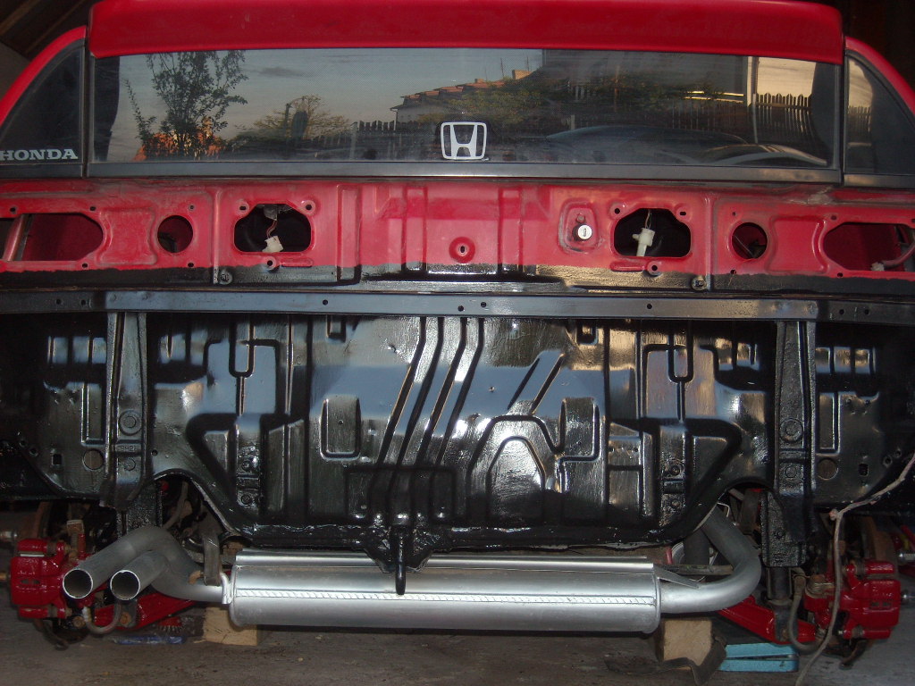

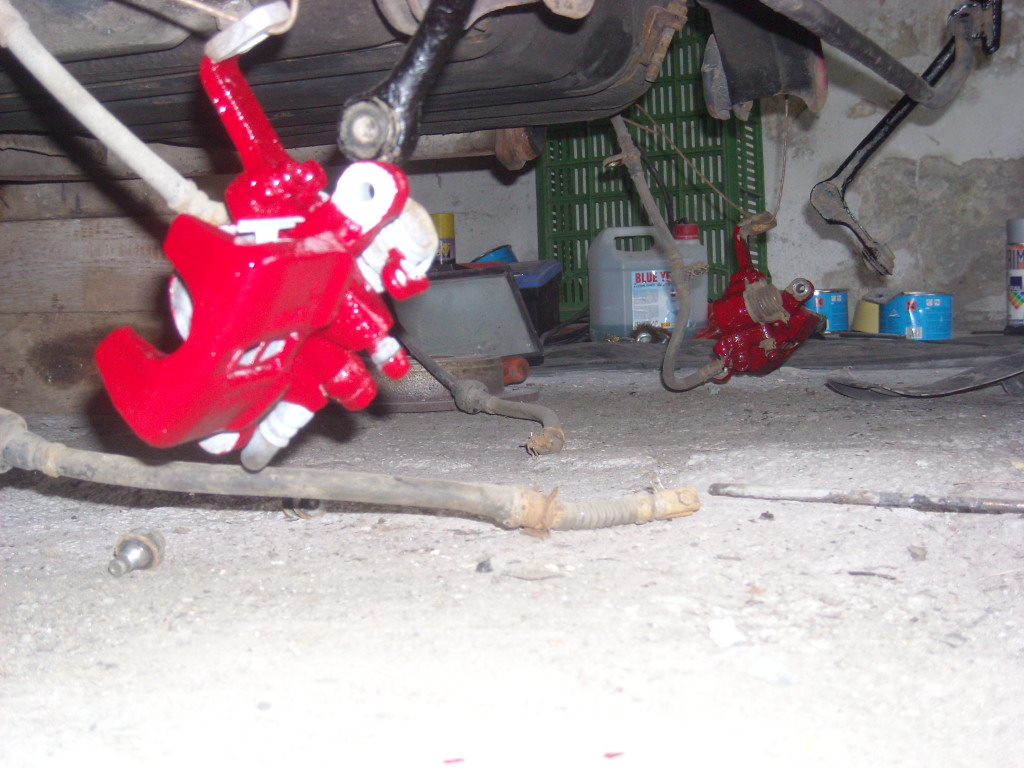

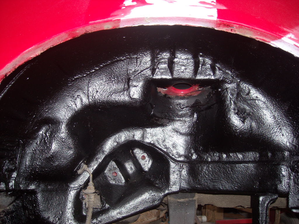

pokracovani, nalakovany brzdy, podbehy, .....
Re: Codename RUSTY
Příspěvekod Antiamik » 07 srp 2009 10:29

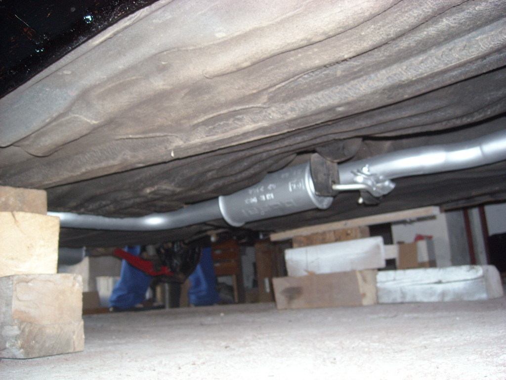

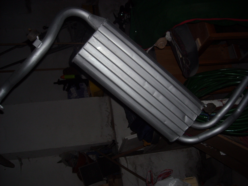

Zaujímavý tlmič výfuku - to som ešte nevidel :)
Inak super robota tebe by to mala *honda* preplácať bo tie ich nové plechovky už nikdo takto raz zachranovať nebude! *fin*
mooonwalker
Příspěvky: 97
Re: Codename RUSTY
Příspěvekod mooonwalker » 07 srp 2009 10:36
diky, snazim se dat ty holky ze zahrady do kupy, pak nastoupi moje, nebo civic ale u nej toho bude vic, takze se uvidi.
jinak ten koncovy vyfuk je bosla nebo co, mel by to byt "jako origo" vyfuk, urcite tak zni i vykon je takovy seriovy, vlastne to auto je seriove cele, aby prosle stk a terka nemela problemy ani se strazci zakona kdyz by ji kontrolovali.

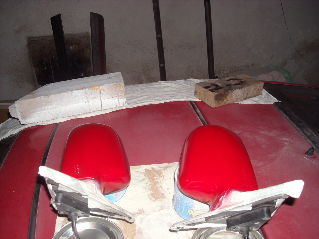

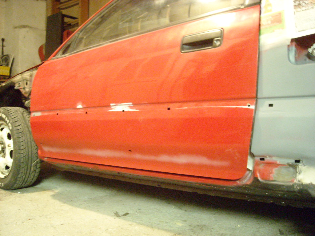

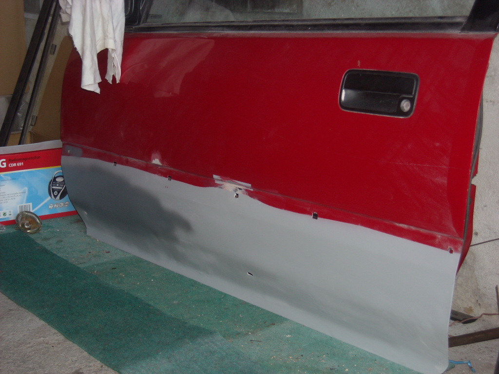

takze dvere v barve, kitovani mam taky za sebou, ted uz jen nastrikat
jeste na zadost majitelky sem strikal zrcatka do bravy :)
