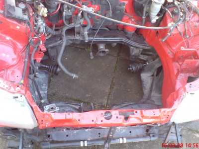

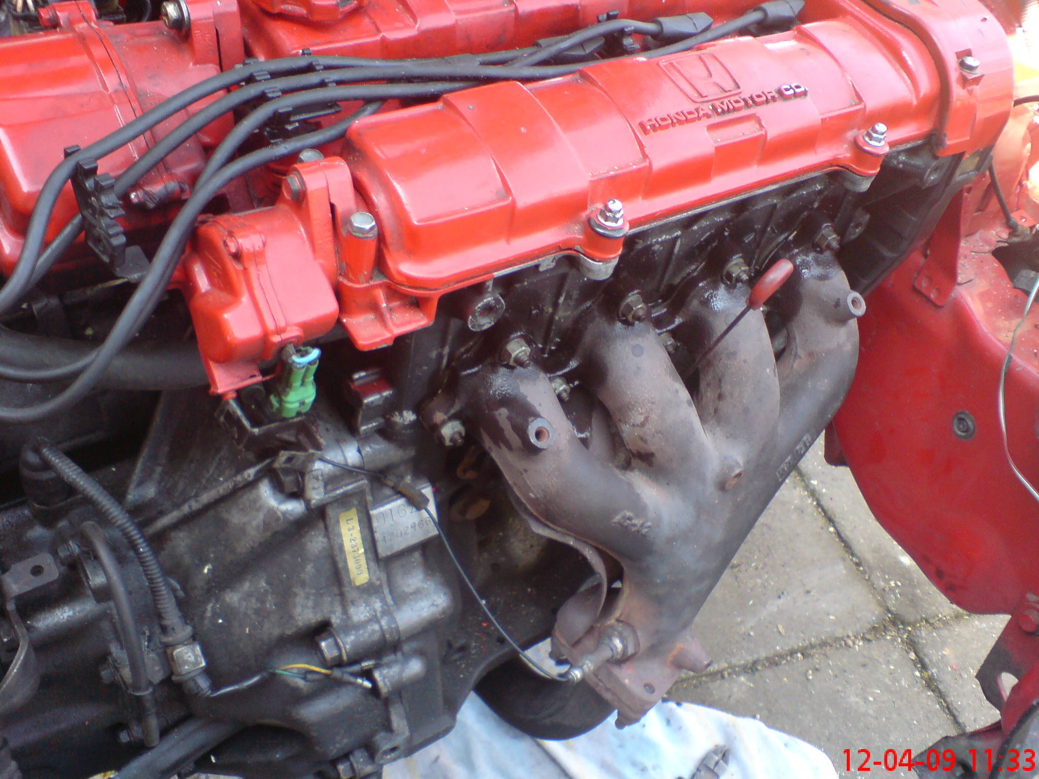

Pár aut jsem obvolal,ale většinou aut po osobní prohlídce stavu jsem si řekl do toho fakt nejdu.za pár dní nato jsem narazil na inzerat na honda crx 1.6 v dobrém stavu 91kw,říkal jsem si hmm dobrý výkon,cena,a pěkně to vypadá tak to zkusím,tak jsem zavolal majiteli a vyrazil jsem za ním :) do pacova.Takto jsem poznal mooonwalkera,který mě nejprve svezl a pak mě nechal řídit.Byl to úžasná pocit,a crx si mě tím svým jízdním projevem získalo.Ale bohužel,pak nakonec neprodal to úžasně zachovalé crx,tak jsem hledál dál,a prostě nic zajímavýho dlouho pak nebylo nikde.Až se mi po čase ozval zas mooonwalker,a poslal mi odkaz kde byl inzerát.To crx mě hned zaujalo.Tak jsem vyrazil na obhlídku.Tentokráte k třešti,kde bylo crx schovaný pod plachtou v jedný malý vesnici.Podrobně jsem zkoukl stav,bylo tam bez motoru a pár věcí chybělo,ale nevím čím si mě tak získalo,asi tím,že nebylo seriový jak ty předtím co jsem měl možno vidět.Pár dní jsem přemýšlel a nakonec jsem si pro něj dojel s podvalem a odvezl jsem si ho na chalupu,kde mám vybavenou dílnu,věděl jsem ,že na něm bude spousta práce,ale přece jenom už jsem měl něco za sebou tak jsem do něj šel.Nejprv začal boj s scháněním vhodného motoru,v TP byl typ D16Z5,tak jsem začal schánět.Pro motor jsem si dojel do hradce králové,kde už byl vyndanej z černího crx,které už bylo bohužel rozřezaný,jen jsem viděl motor v běhu na videu,ale nabízel mi k němu spustu dalším dílu,tak jsem to risknul,a dobře jsem udělal.Když jsem nadšenej po dlouhé ceste na vysočinu dovezl na kárce motor s převodovkou,začal jsem plánovat,co vše na něm budu dělat a co je potřeba dát do kupy,aby mohlo vyjet do provozu.V provizorních podmínkách jsem začli s kamarádem radkem,plánovat jak tam nacpat motor,měli jsem tam jen "kočku" na zvedaní,tak jsme ztloukly "kozu"na to pověsili "kočku" na to na řetěz motor a ze zhora jsme ho tam pomalu pouštěli.Když byl na svém místě,nandali jsme poloosy,ramena,pak jsem vyhrabal elektroinstalaci,a začal vše zapojovat,což mě docela bavilo :) jakožto elektrikáře.asi za cca 14 dní bylo vše posehnáno co chybělo kolem motoru,elektriky,za občastných rád po telefonu minora a skřítka.Po řadě problémů s předělávním Konektorů na elektroinstalaci v autě bylo vše zapojeno a začlo zkoušení.Nejprv ještě s neorigo chladičem s fáčka,dolil jsem olej shell 10w40,destilku do chladiče a zkusil jsem otočit klíčkem v zapalování,chvilinku to trvalo ale naskočil,bez zadního dílu výfuku docela rachod po okolí chalupy. Nechal jsem ho ohřát a prvně jsem bez předního a zadního nárazníku,bez kapoty,vyjel ze dvora,a s burácením od zadu crx jsem vyjel vstříc kopci.Motor pěkně táhnul,ale zaujala mě ručička na teplotu motoru,která se začla rychle zvedat k červenému poli,proto jsem se radši vydal zpět.Hned mi bylo jasný,že ten chladič z fáčka na zkoušku není to pravé,proto jsem si dojel radši za skřítkem pro origo chladič na crx.Pak jsem ještě zkrátil koncovky výfuku,doladil otvírání lambo doors,nandal kapotu,kterou mi mírně zvedalo vysoké výko od rozvodů.Přiblížil se duben,a kvapem tuning sraz v j.hradci,kde jsem byl častým účastníkem,a já ještě neměl vše v cajku na crx.Tak mě naštěstí zachránil kamarád Alex a přijel pro crx se svým podvalem,tak jsem vyrazil cca 8 km na sraz s crx.Na místě už bylo mraky upravených aut a já se rázem stal středem pozornosti,když jsem seděl v crx a vezl se na podvalníku na plac :D,a kousek od mě už zrovna sundaval své crxko Marat taky z podvalníku.Nechal jsem crxko stát na místě,otevřel jsem jedny dveře do strany a druhy nahoru,a kapotu taky,kde už dřímala D16Z5,kterou dopovalo čipovaný ecu,upravený převody v převodovce,atd.Po obhlídnutí ostatních crx na místě,jsem se rozhodnul vyjet vstříc dráze a ozkoušet jak si povedu v konkurenci místních tunerů :)

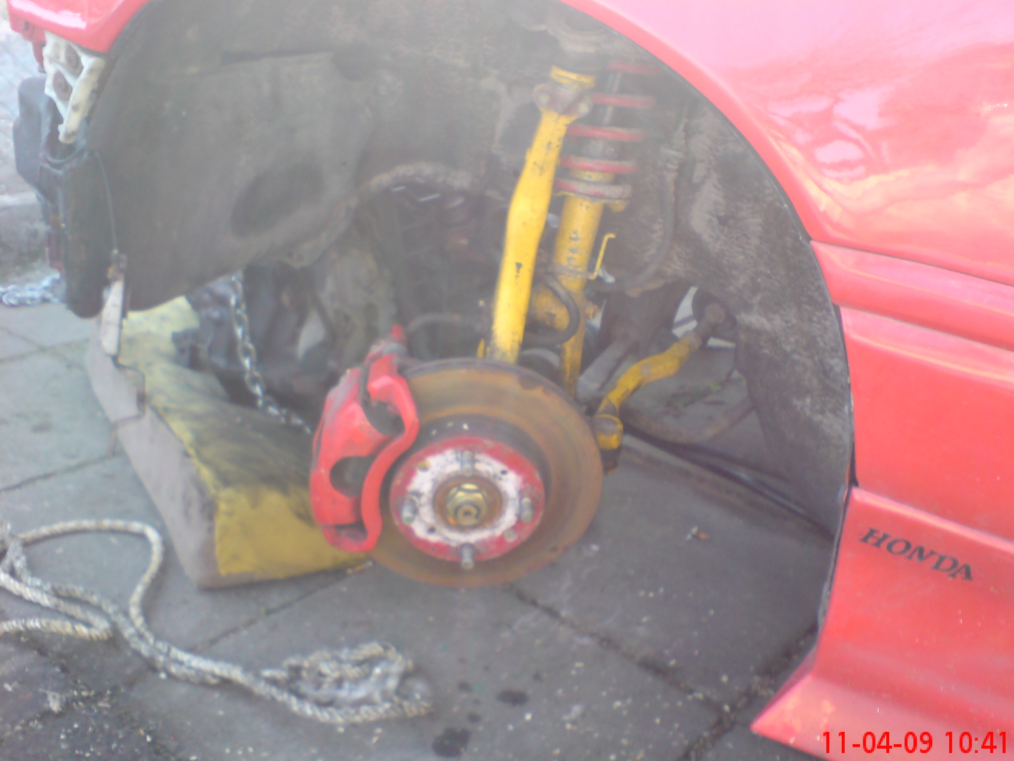

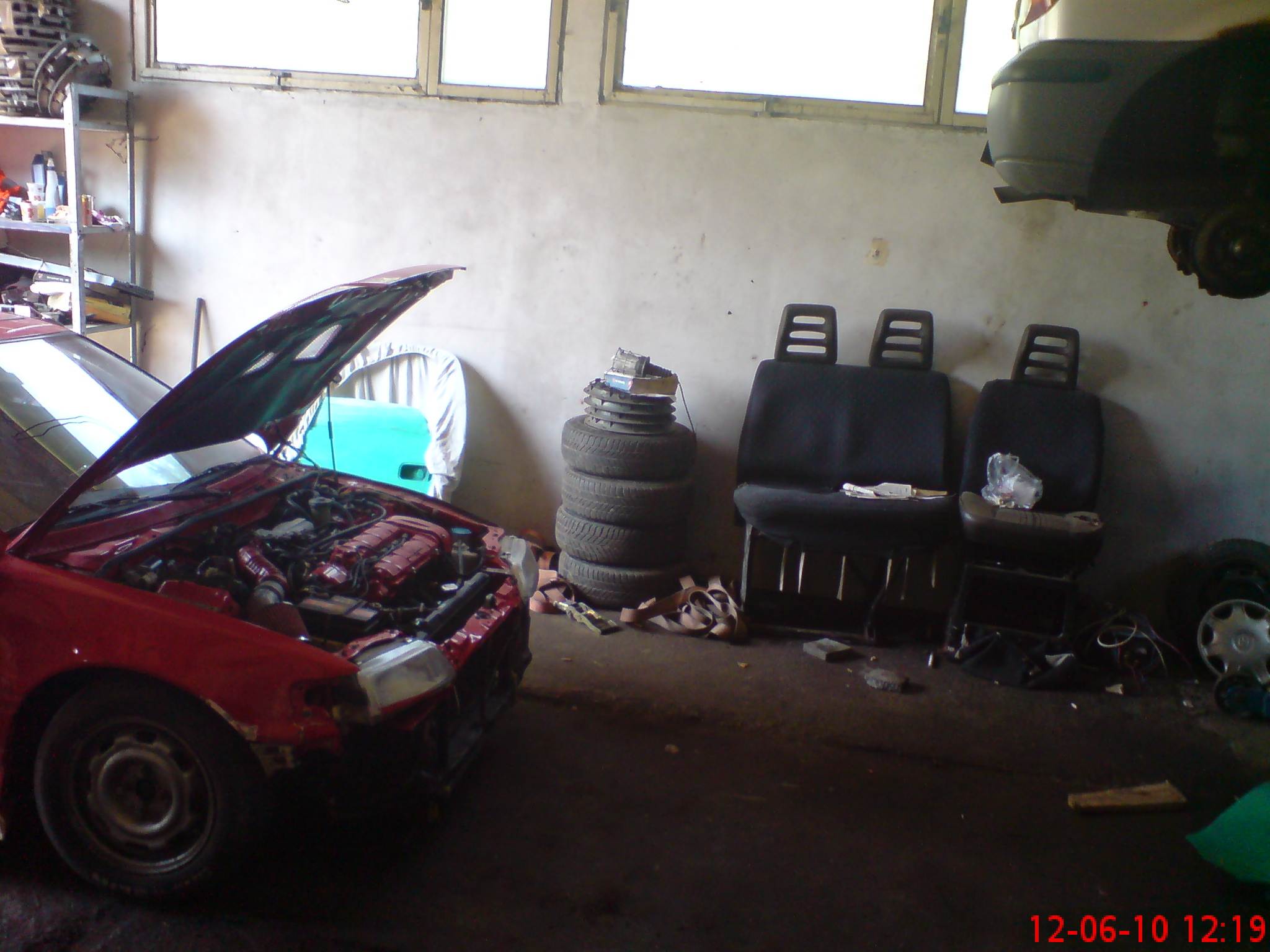

první fotka před koupí

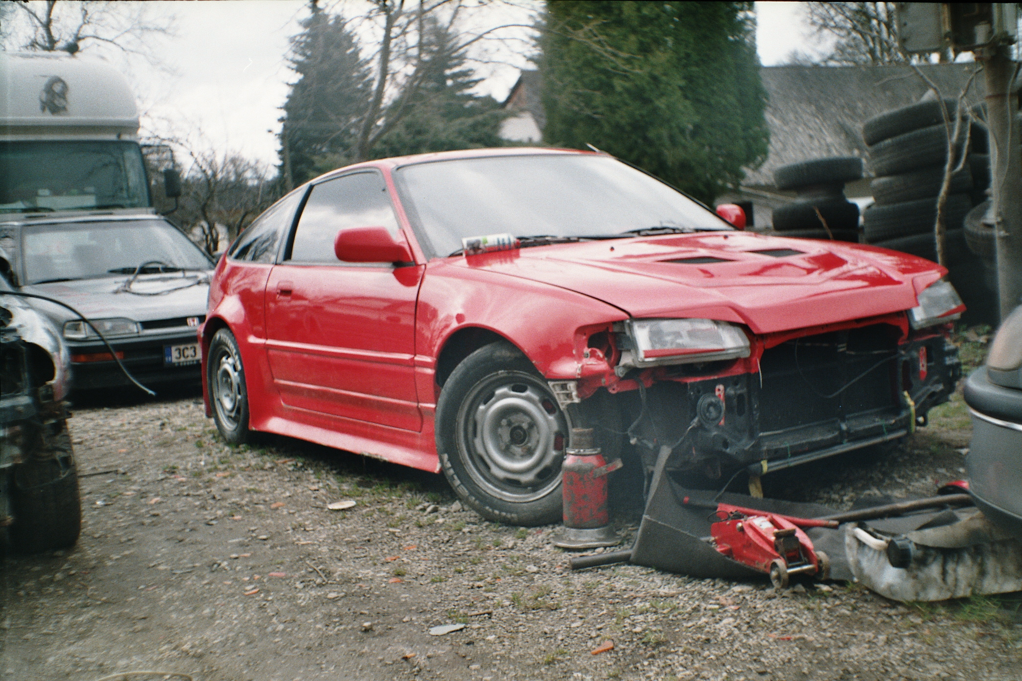

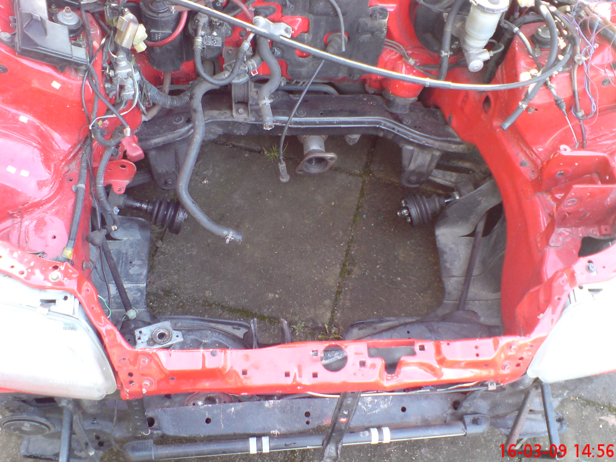

ještě bez motoru
plno práce přede mnou

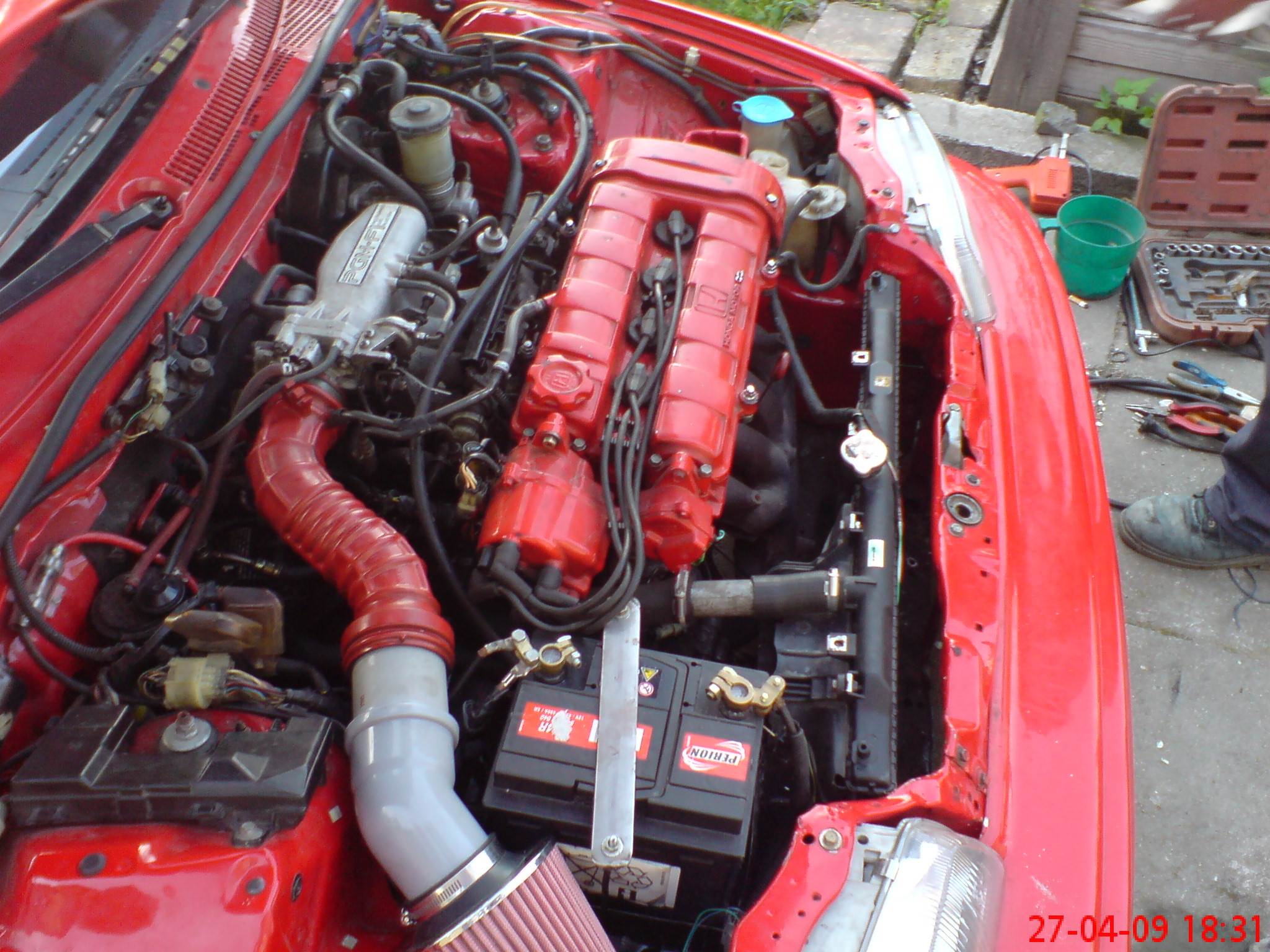

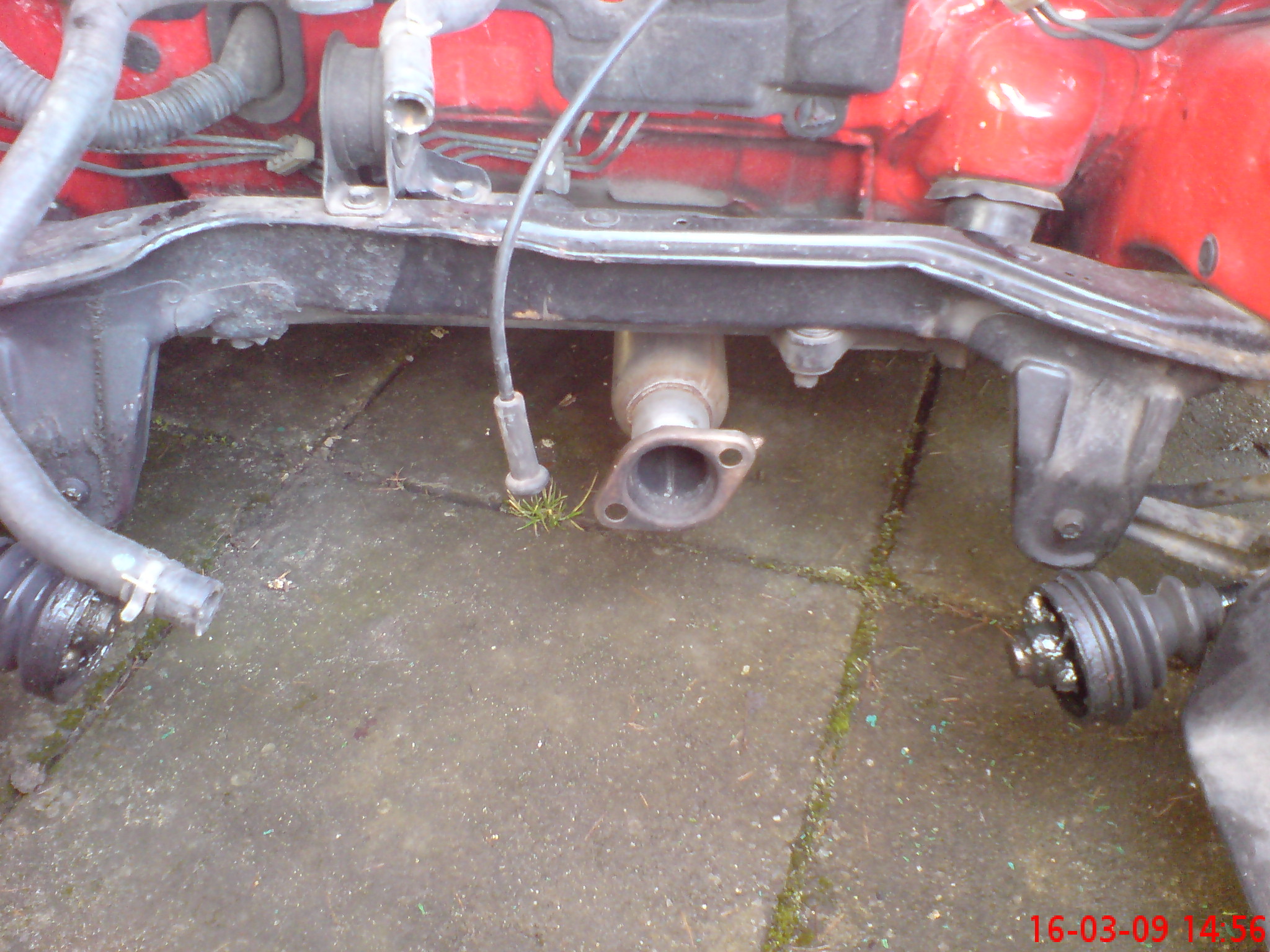

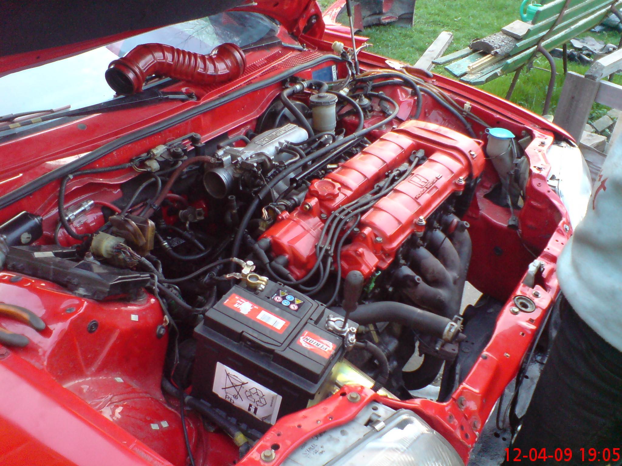

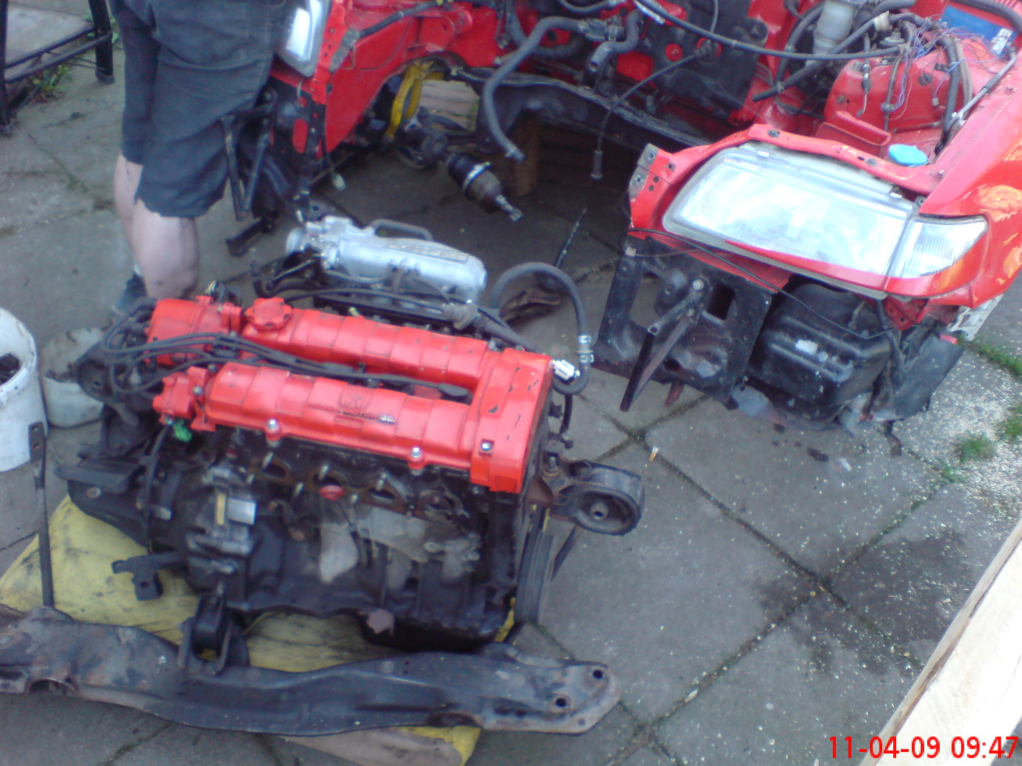

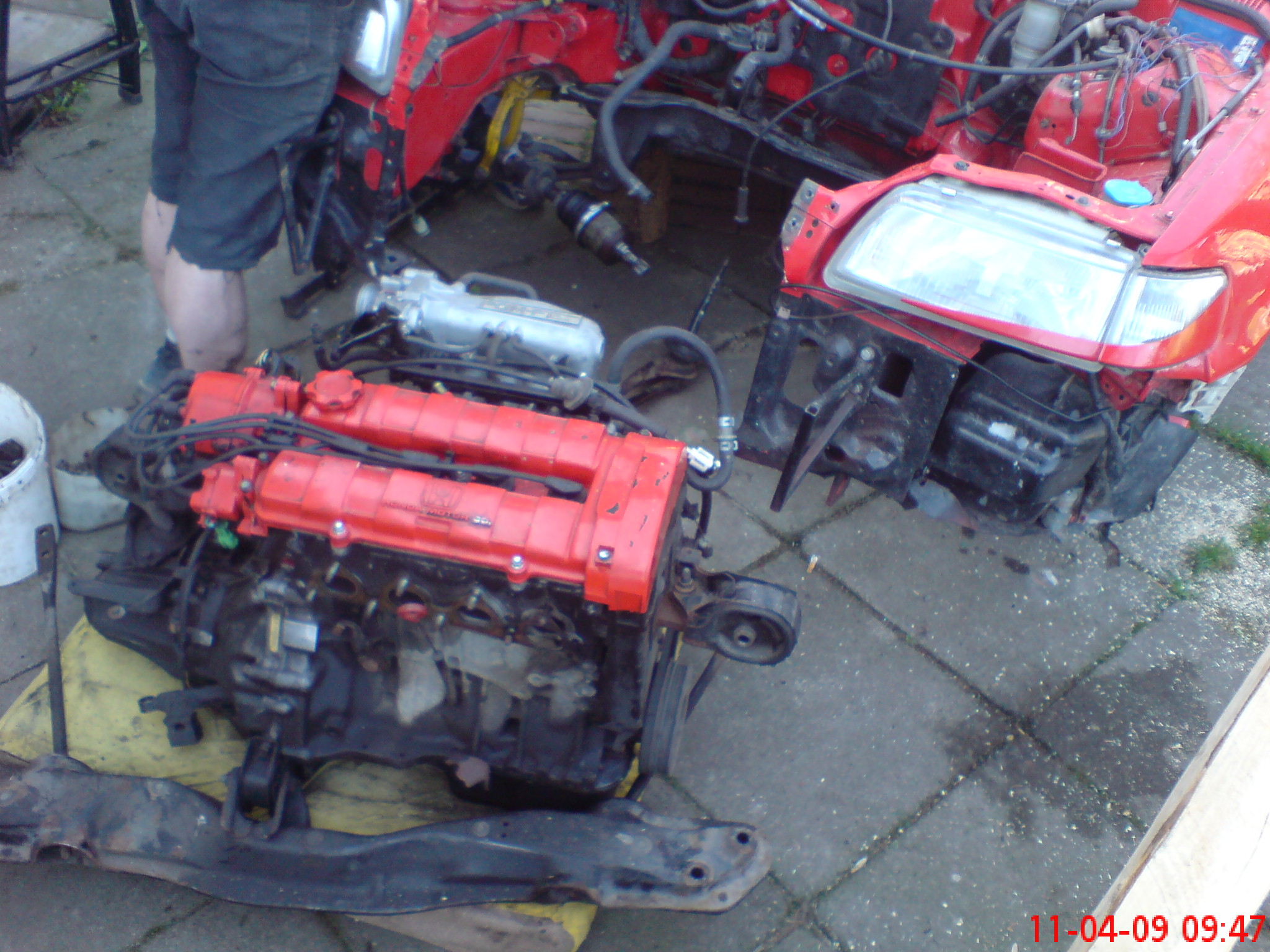

přichystaný D16Z5
[/attachment]

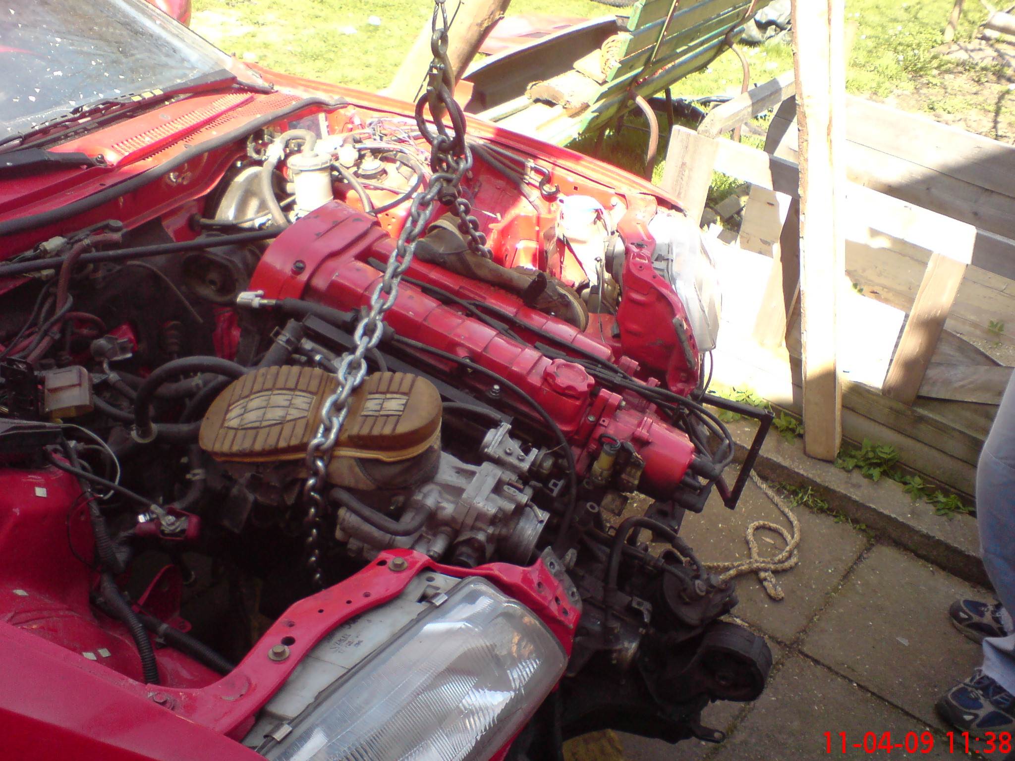

už na svém místě konečně
nandavání motoru do crx
nezbytná výbava

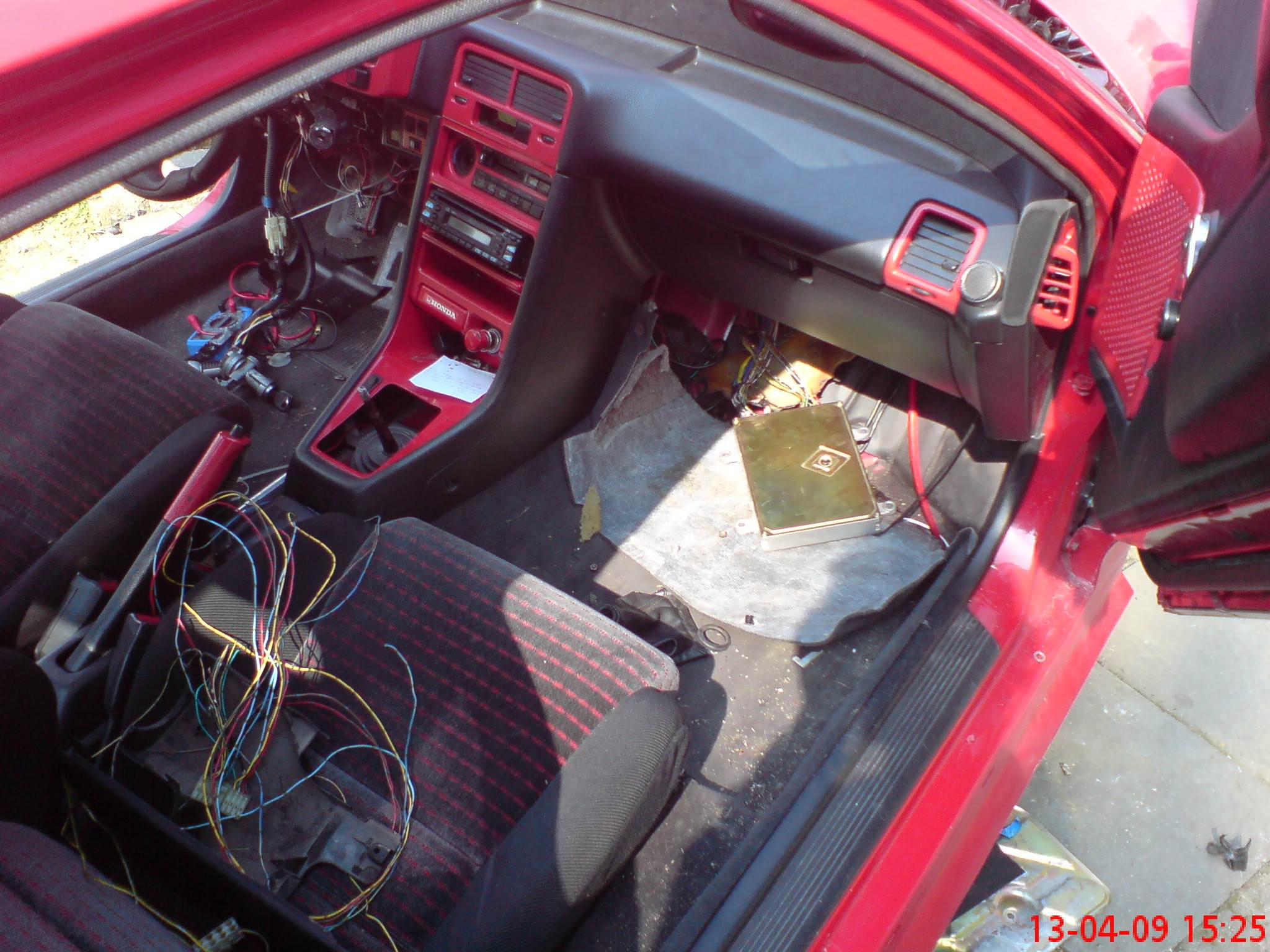

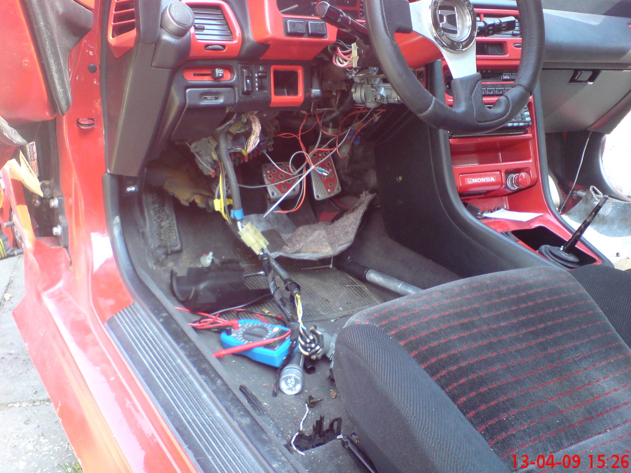

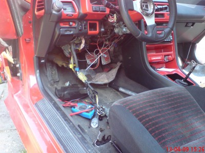

zapojování
hrátky s elektrikou :)

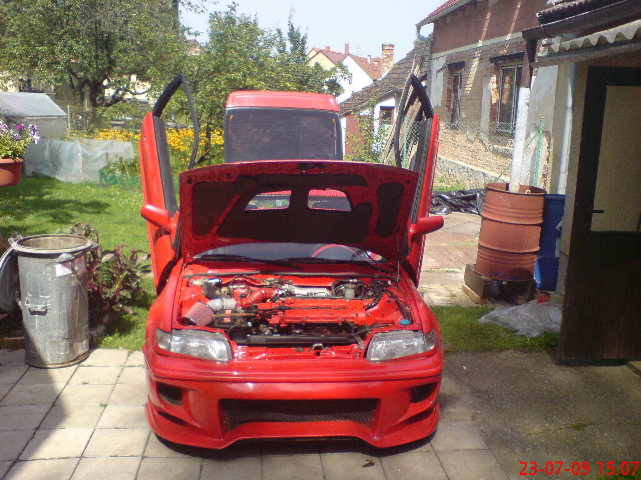

další......
jedem na sraz na podvalu :)
na srazu
zezadu
krasná fotka

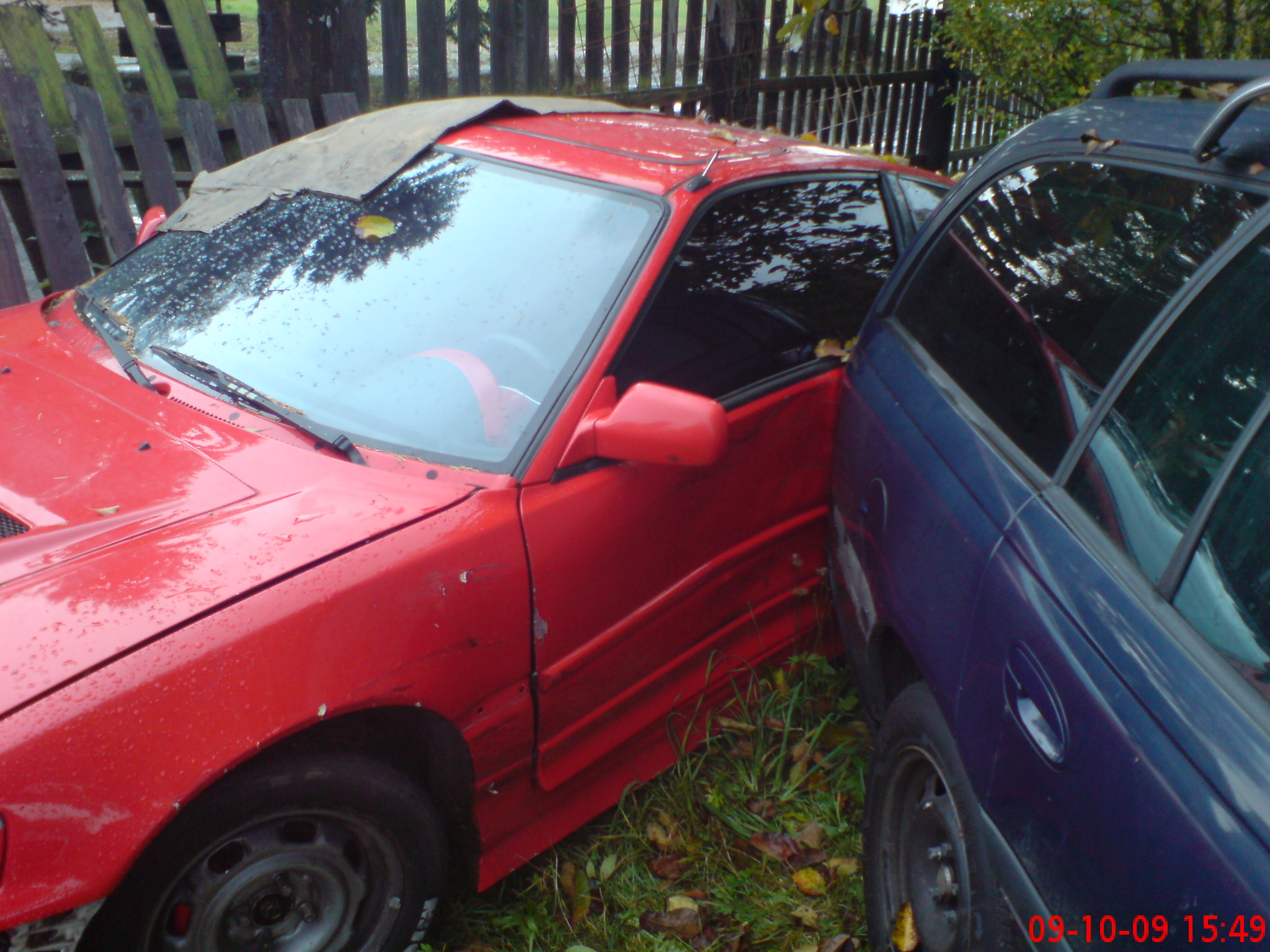

po pokusu o krádež dopadlo takle....

Jak to bylo s tou krádeží? Ty jsi ho načapal jak ujíždí, tak si mu zaterasil cestu jiným autem?? *box*
paulvandyka
Příspěvky: 45
Re: paulvandyka- KARCOOLKA
Příspěvekod paulvandyka » 27 kvě 2010 22:12
MrBlue0553 píše:Jak to bylo s tou krádeží? Ty jsi ho načapal jak ujíždí, tak si mu zaterasil cestu jiným autem?? *box*
s tím pokusem o kradež to bylo tak že ja měl crx vzadu u dilny,na přijezdovy ceste stál podvalník,tak musel jet kolem plotu k braně,asi to chtěl prorazit,ale naštěstí stálo u plotu další auto,tak se o něj seknul,pak vylezl okýnkem ven,pak už jsme si jen pro něj dojeli :lol: byl nahranej.....

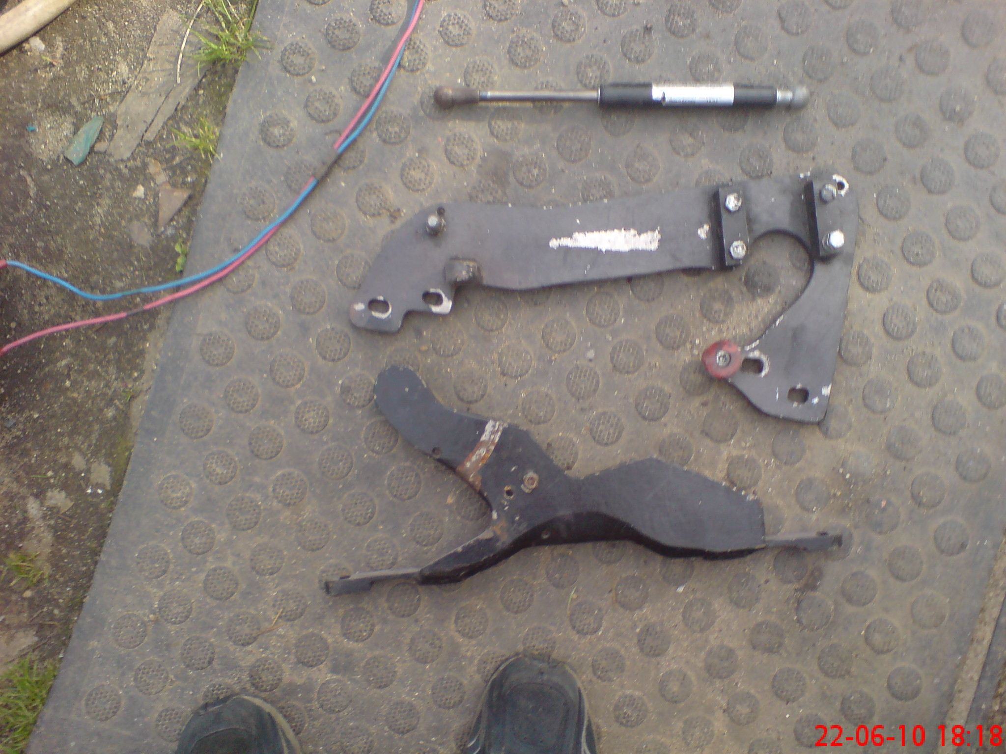

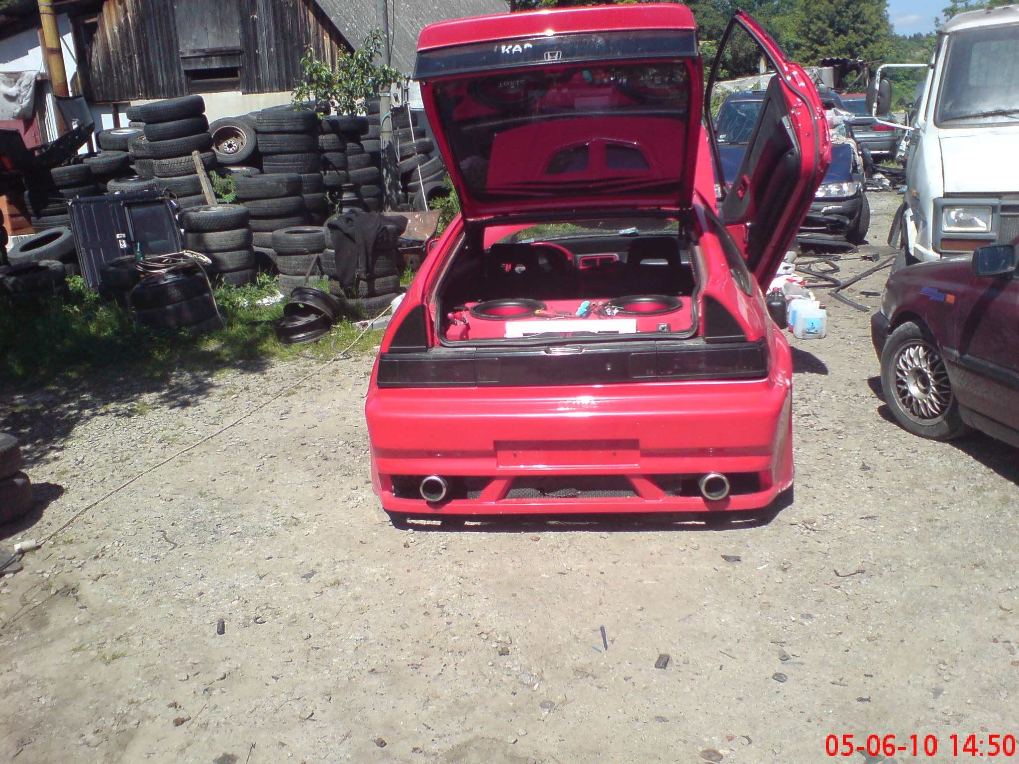

lambo doors-sundany z crx

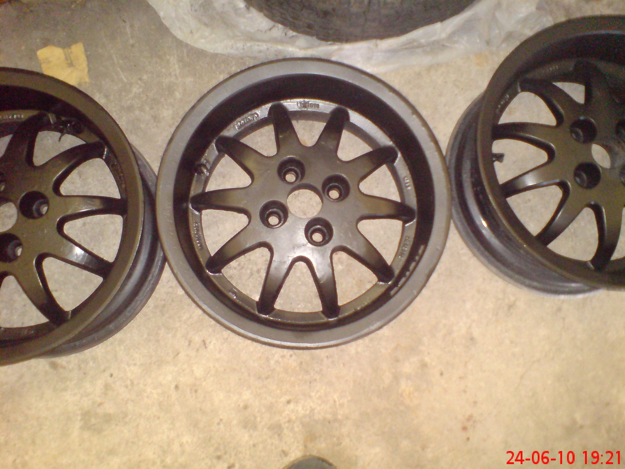

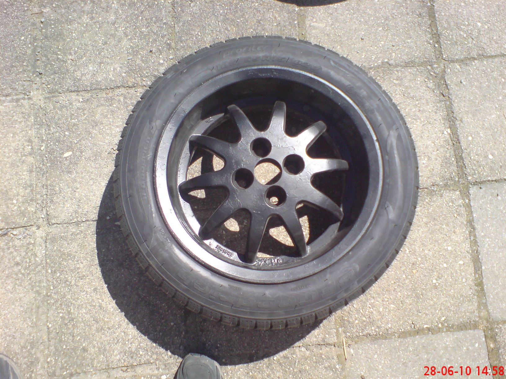

alu na crx 15 litáky
obutý na 185/55/R15 Nankang ULTRA SPORT

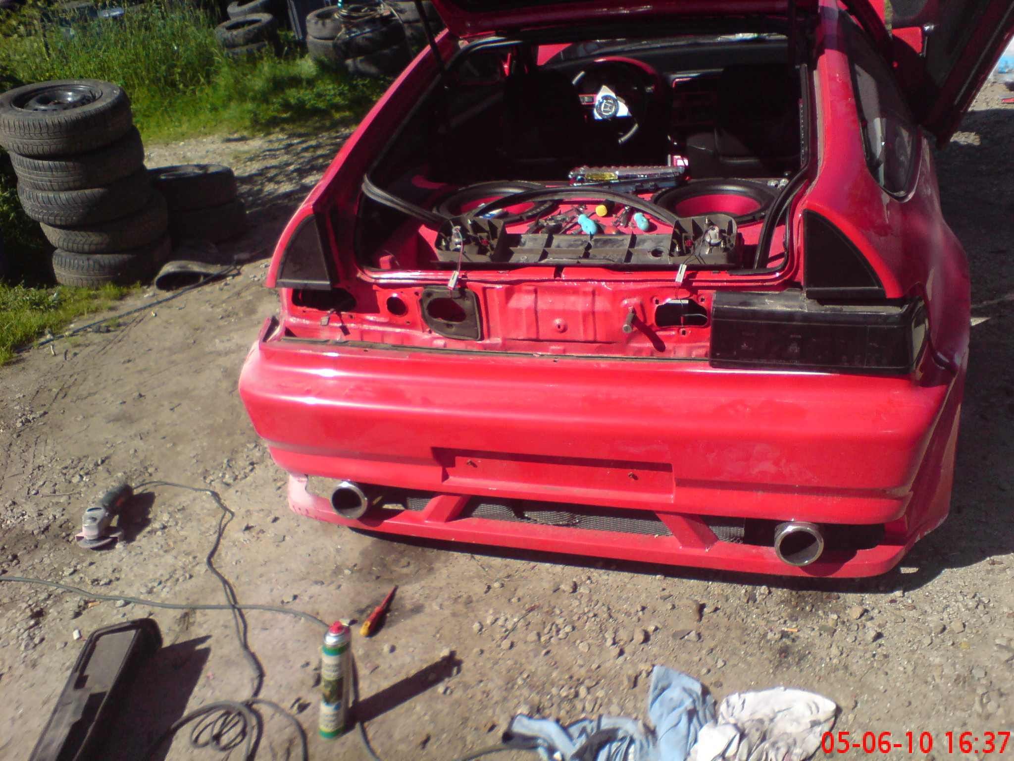

pokračování prací :) ,bohužel né tak rychle jak bych si představoval :( nestíhám 3 věci najednou,ale do srazu to snad stihnu :) *box*

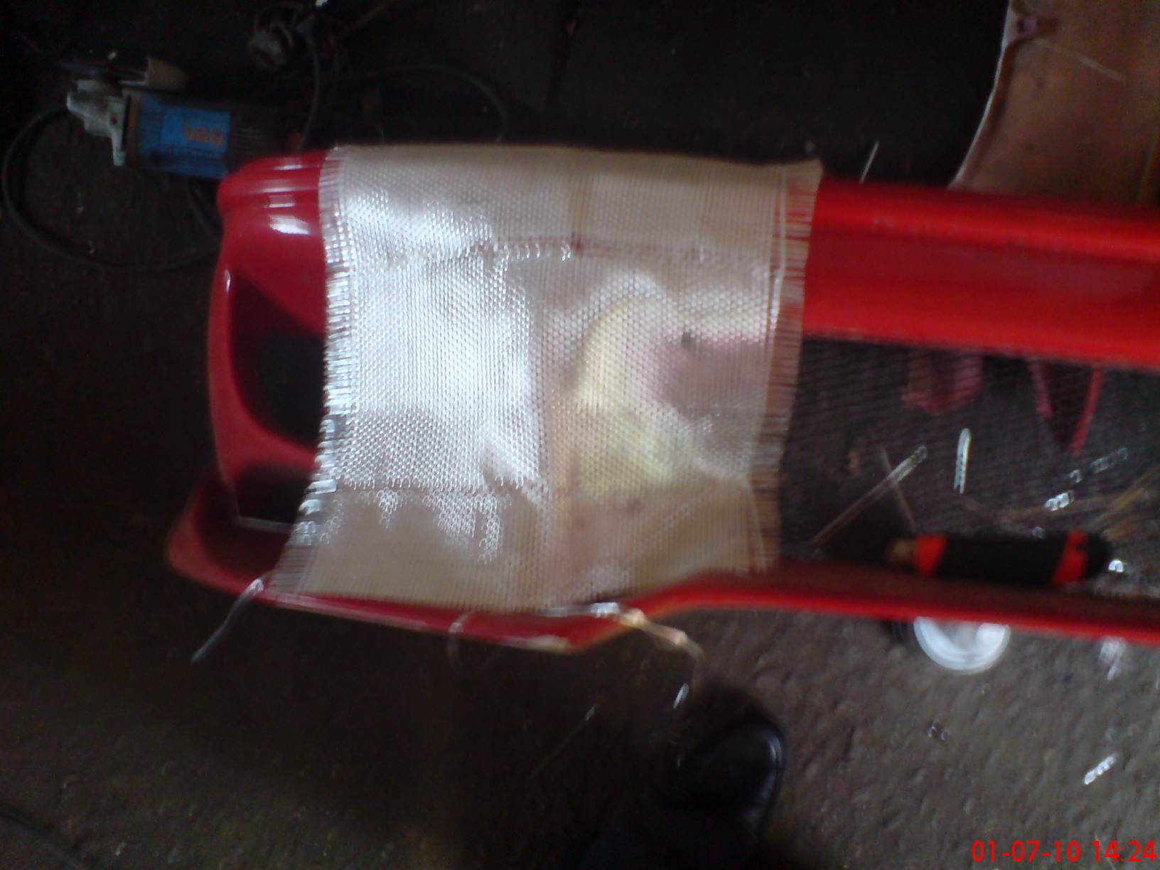

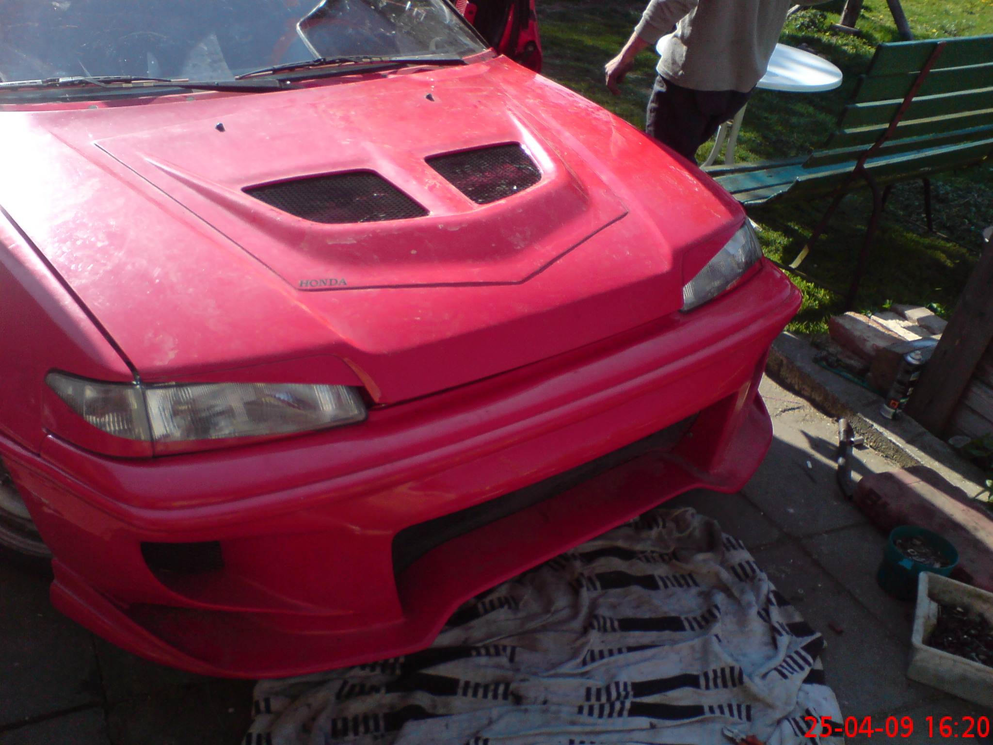

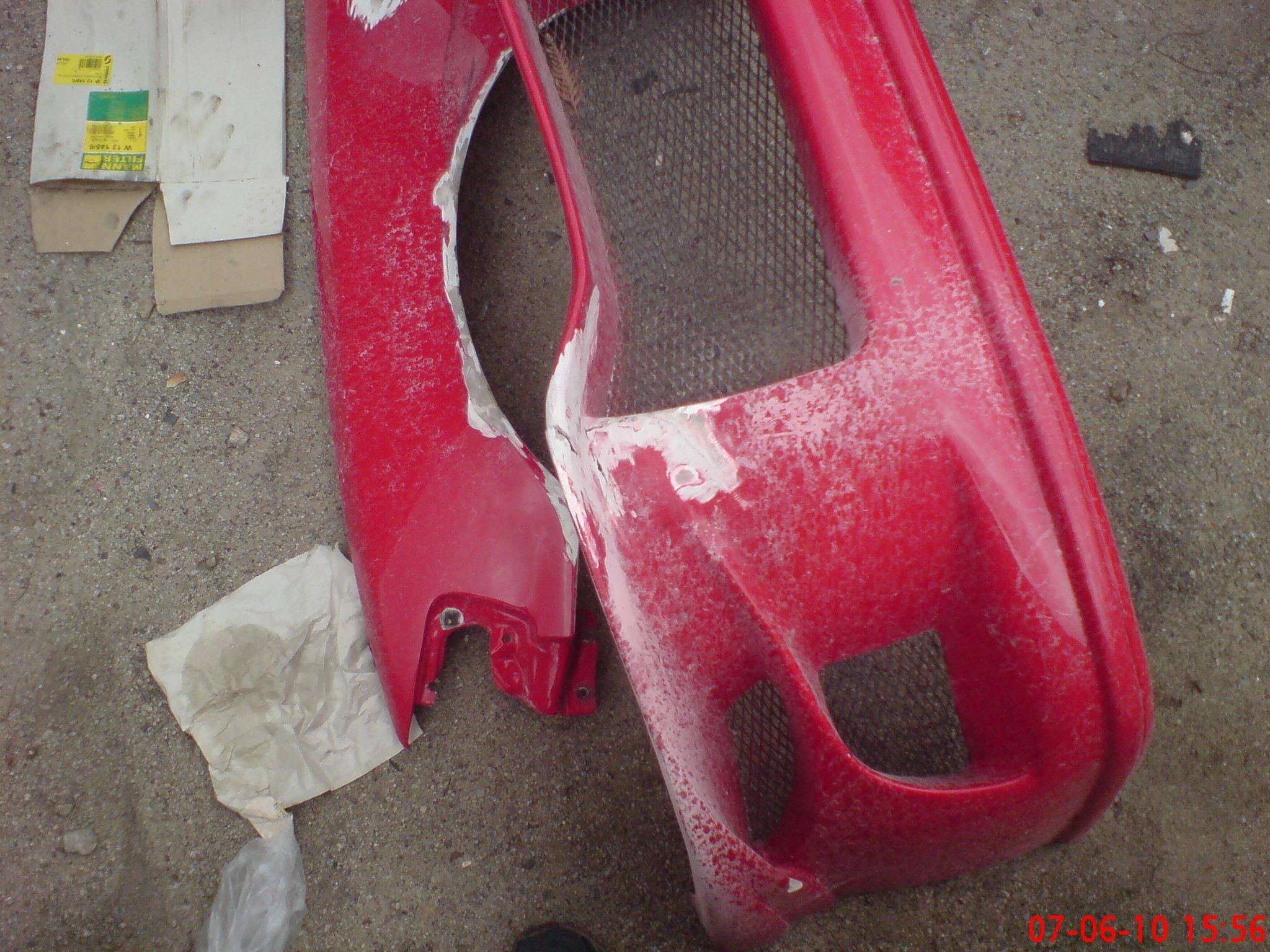

oprava laminátu
oprava a tahání vodičů pro zabezpečovací zařízení co plánuju do crx namontovat :)
oprava předku

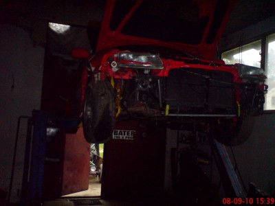

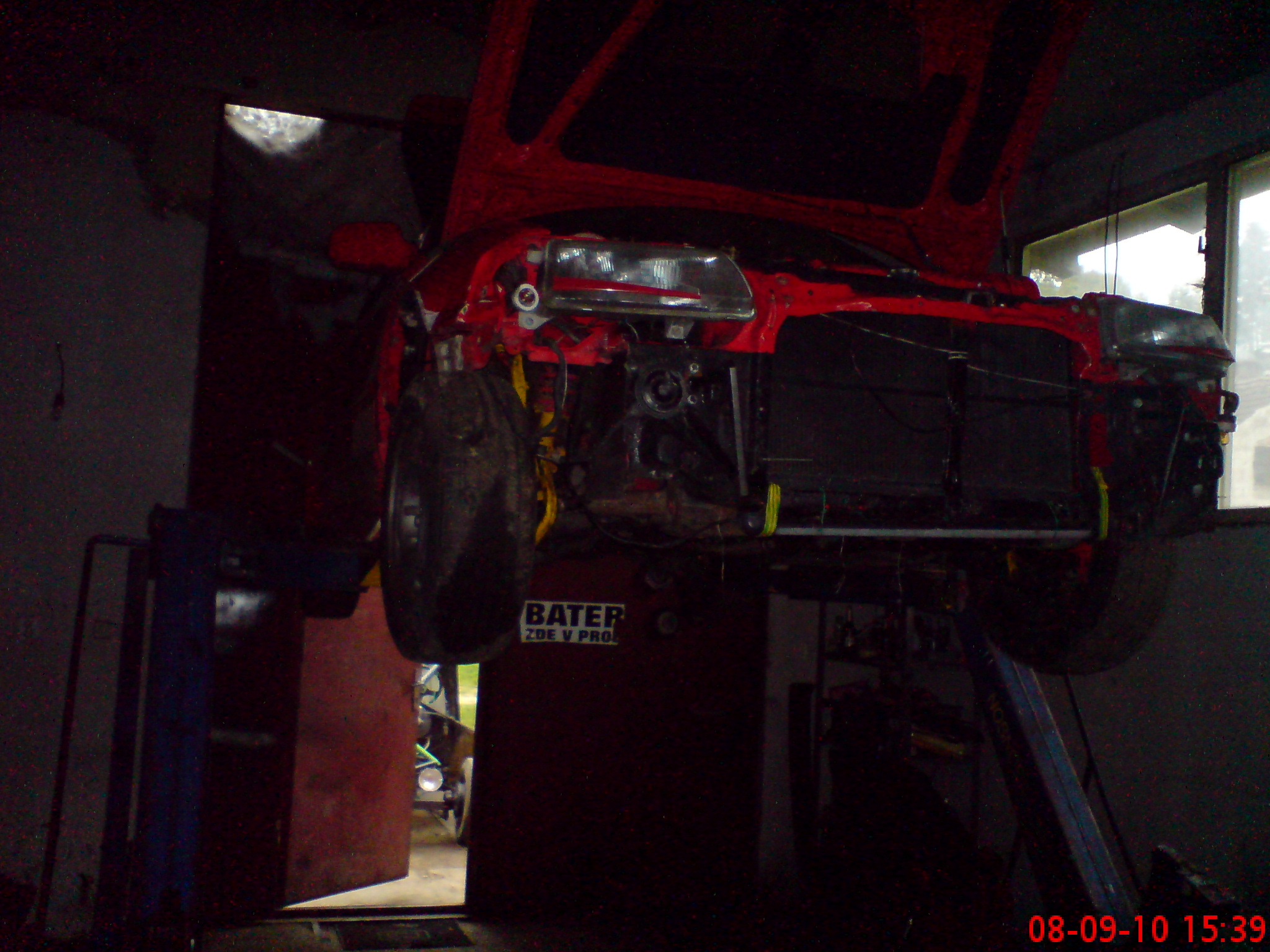

na dílně
oprava laminátu
Naposledy upravil(a) paulvandyka dne 20 říj 2010 18:29, celkem upraveno 1 x.

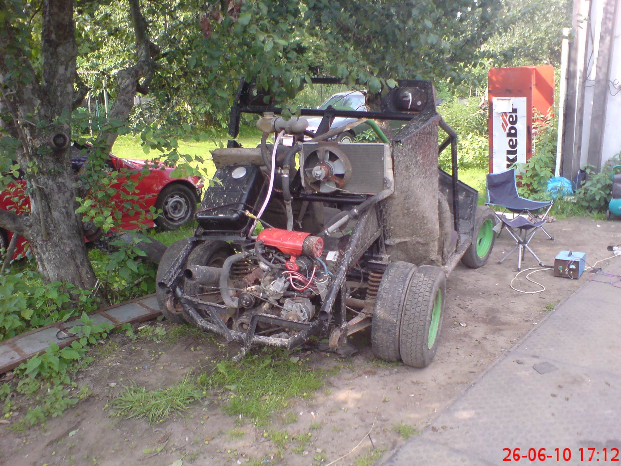

crx vedle buginy :D :D :D
Pořád se v něm hrabu,ještě že mám tu zdviž
Výborná závodní pila, ve které máte při předjíždění kamionů v 200 kilometrové rychlosti pocity, jaké mívají sebevrazi před smrtí. *jizda*
