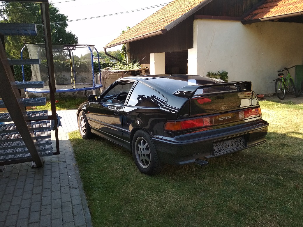

Zdravím všechny stejně nemocné *pratele*

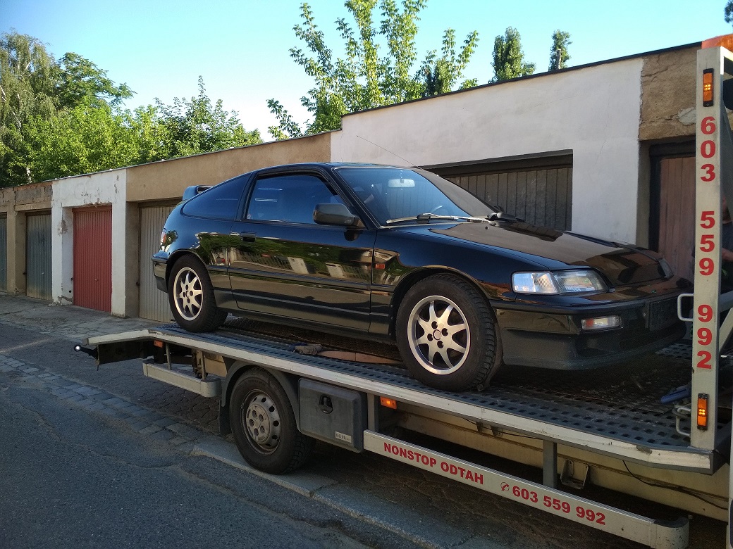

Moc dlouho jsem to po prodeji fialky nevydržel a po zpracování manželky číhal na další kousek ;)
Bez crx to prostě není ono. Už jsem si myslel,že jsem velký kluk a hračky nepotřebuji,ale opak je pravdou. Tudíš jsem asi ještě ve vývinu. Nebo,že by to bylo zrání?? :) ;)
Každopádně po hořkém zklamání s nákupem crx v Polsku jsem číhal radši jen na bazoši.
A po nějaké době se tam ukázala tahle potvora ;) Dovezl ji Dudla s Minorem. Takže jsem po ní skočil a už jsem v tom zase *jizda* *jizda* *slint*

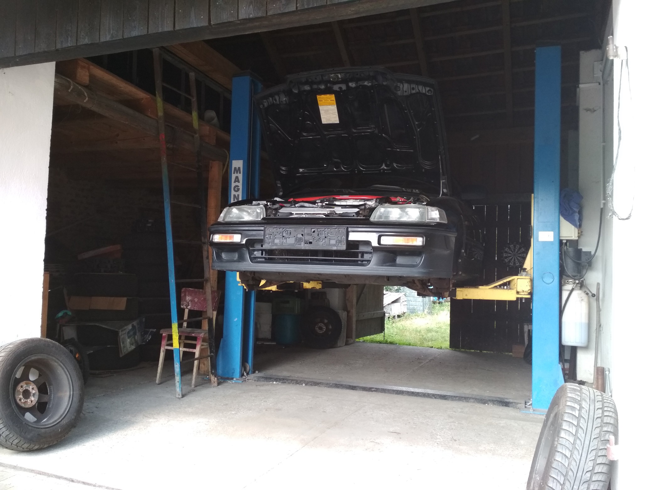

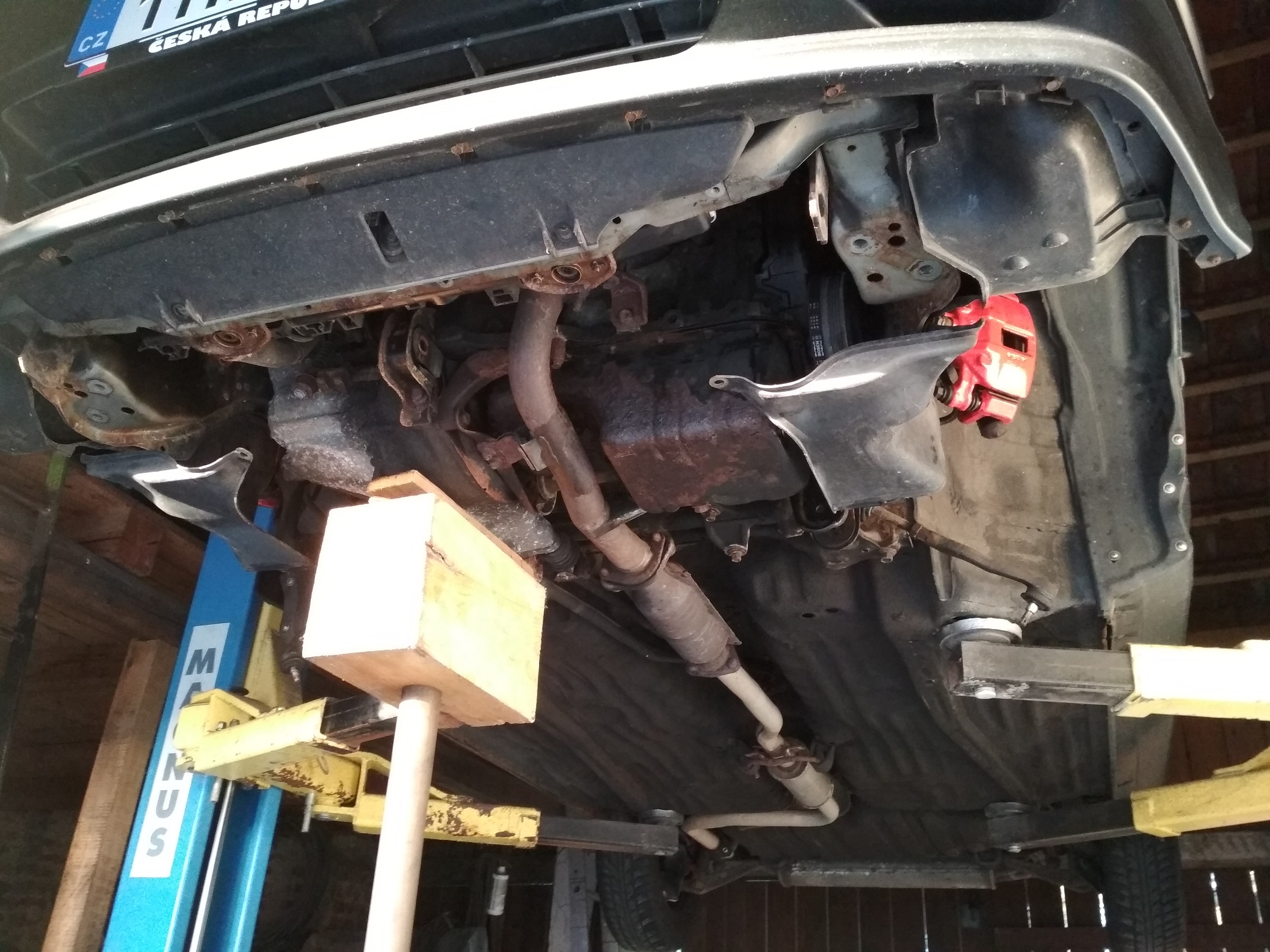

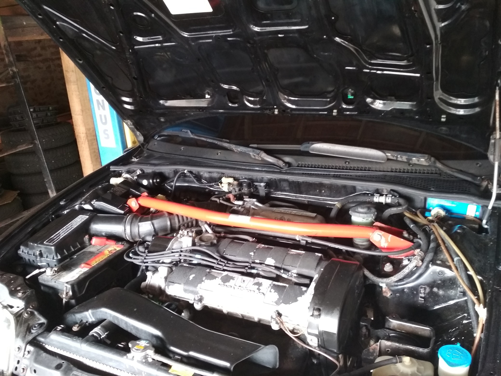

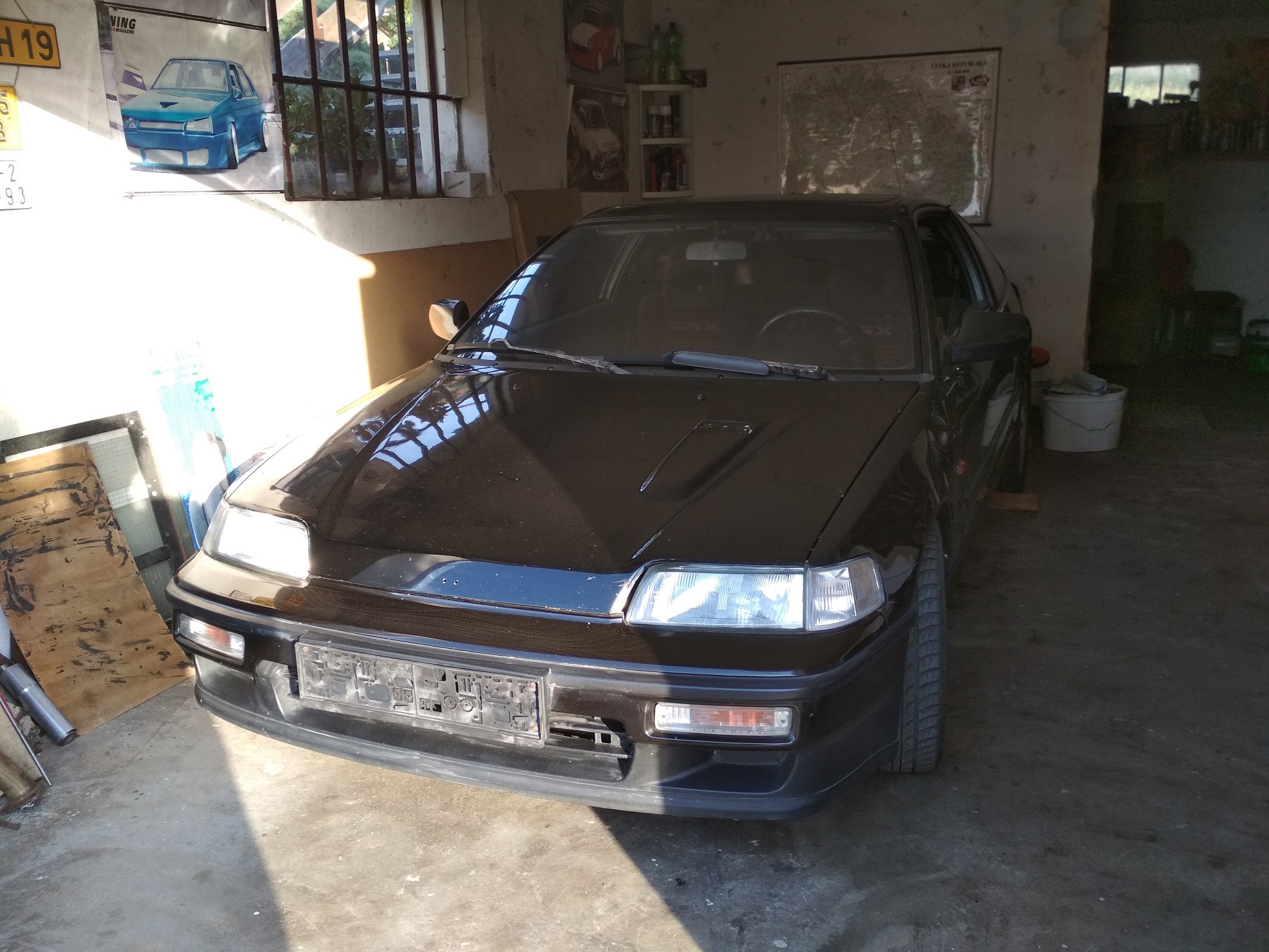

Ještě jsem s ní teda nejel,(jen asi 5x na odtah a dolů :) ) Jednak zatím nemám spz,ale hlavně je už po sraze,takže není kam spěchat a pomaloučku si ji rozebírám na zvedáku. A hlavně bylo třeba IHNED vyměnit všecky náplně,včetně benzínu. Bohužel po vytáhnutí svíček,které byly černé,jsem zjistil,že motor papká olej a jde i trochu modrého kouře z výfuku. Takže v zimě asi motor ven a krom gufer ventilů,pístních kruhů a rozvodu i nová spojka *pohladit*
Na dovozové stk nenašel jediný špatný čep,nebo silent *fin* Jen zadní brzdy a ložiska kol jsou ko. Aspoň je co dělat :)
To křídlo půjde z domu,kdyby někdo chtěl...
Už se v tom rypu,tak jak bude chvila,cosi sem zas hodim ;)

Stodola se zvedákem. To je takovej dávnej sen. Třeba se i jednou splní. Ale musim říct, že sem rád za pronajatou garáž s jámou. I tam se dá dost udělat.

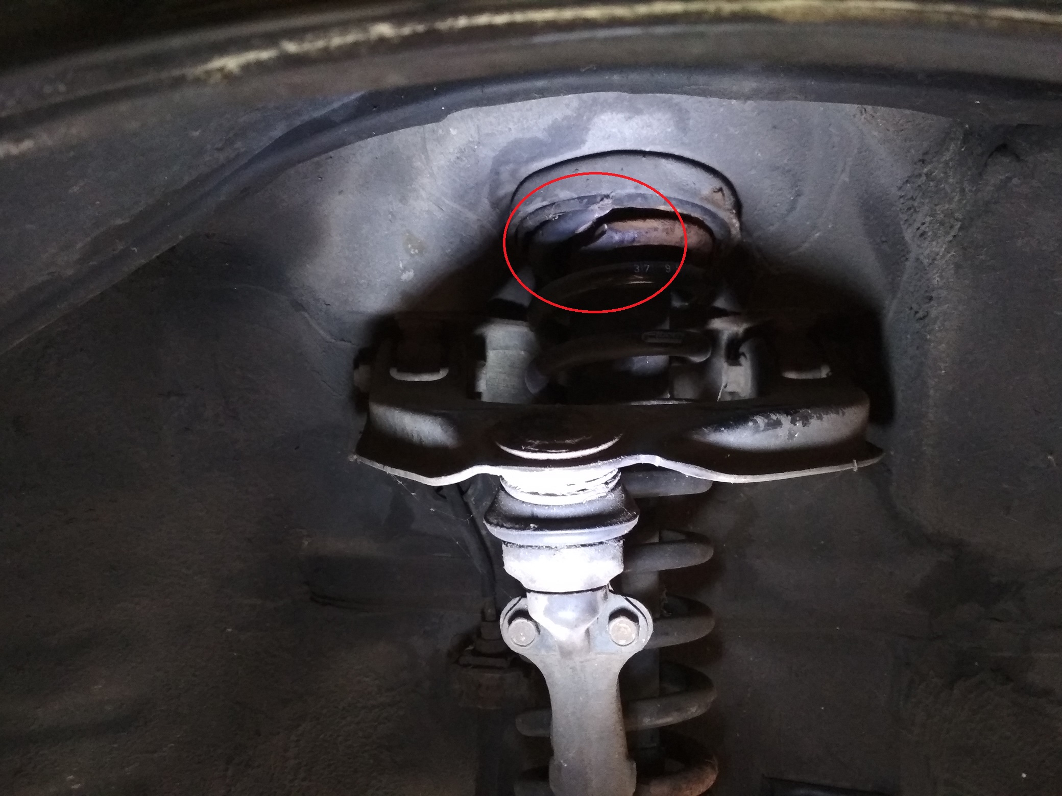

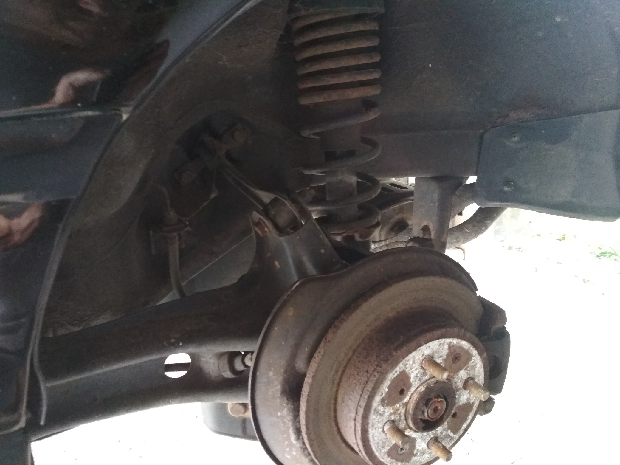

Mezi ty špatné věci patří bohužel i Eibach pružiny-pravá přední je prasklá *cry*

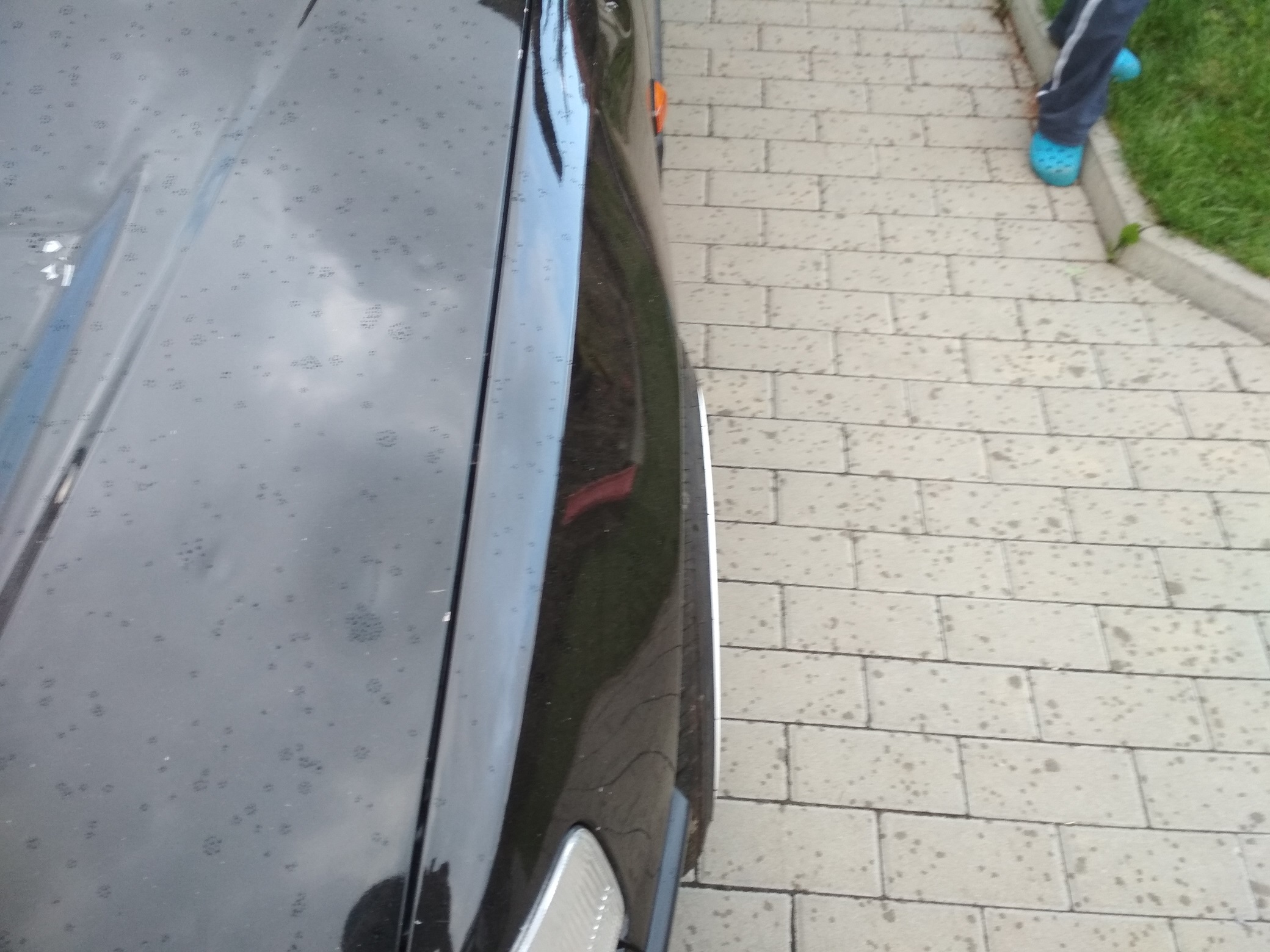

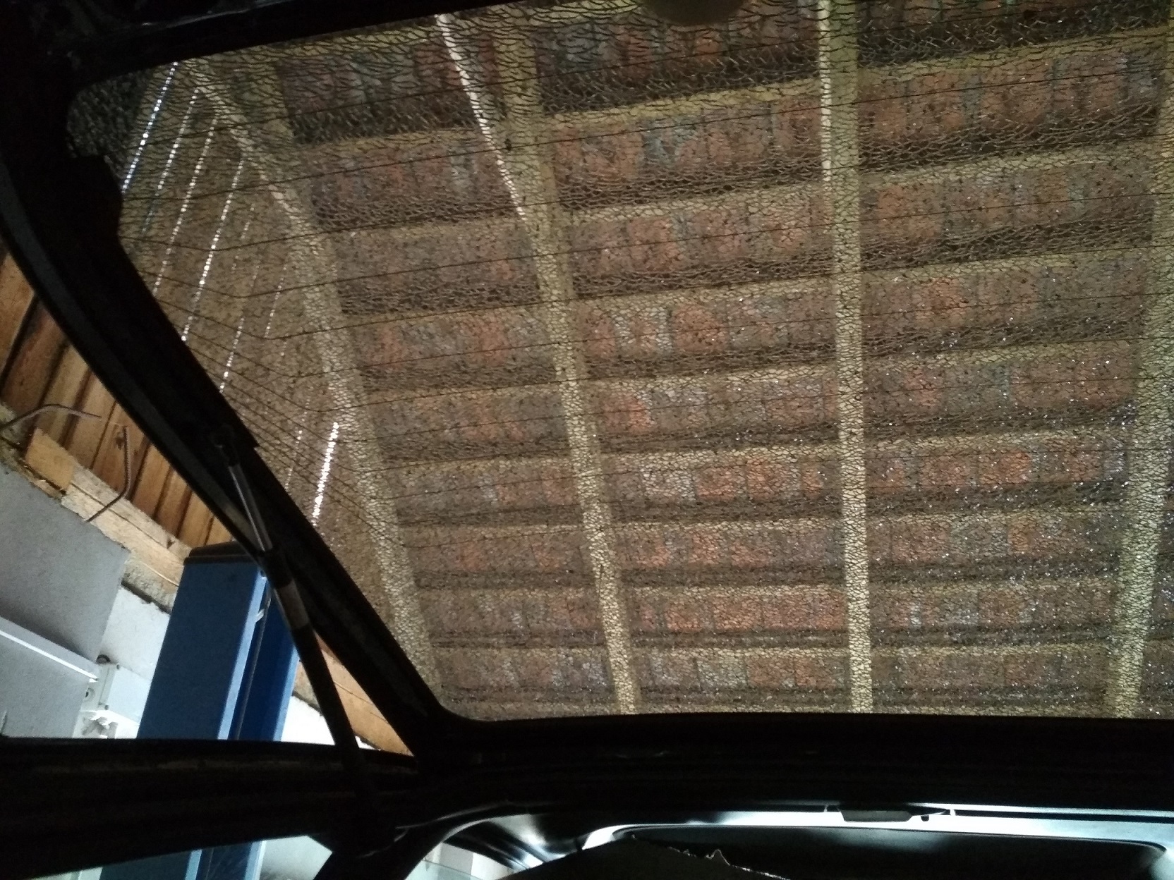

A další "otrava" je,že jsem si při zbrklém sundávaní spojleru ze třetích dveří praskl sklo... *cry* *coze*
Naštěstí mám ještě dvoje v "záloze" a ty na autě jsou z boku vrtané kvůli tomu spojleru,takže je vlastně dobře,že mě to přinutí je vyměnit hned *pohoda*

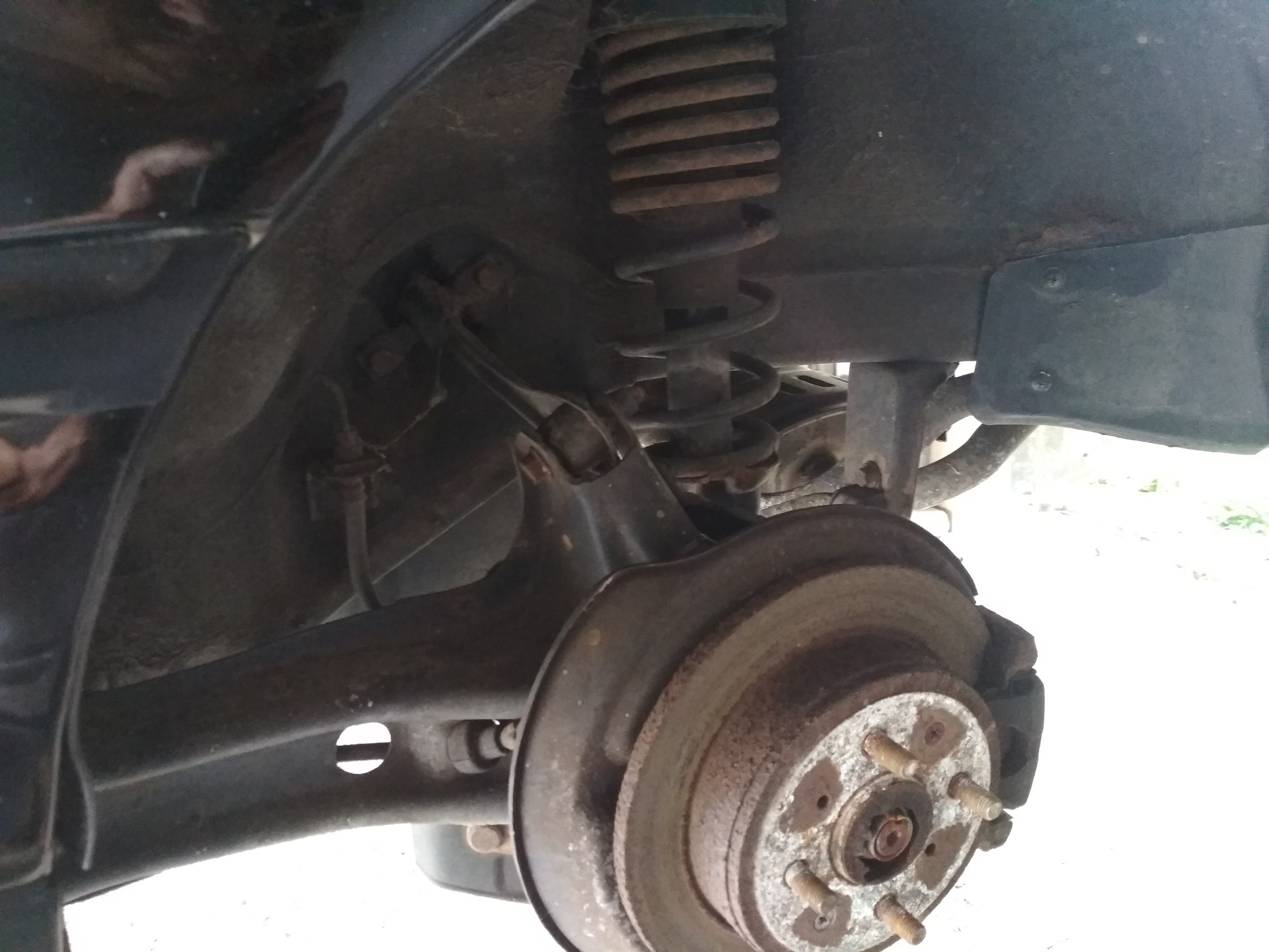

Dneska objednám zadní náboje i s brzdama a přitom zrepásnu třmeny. Sady mi zbyly ještě z fialky,z rezervních zásob... ;)

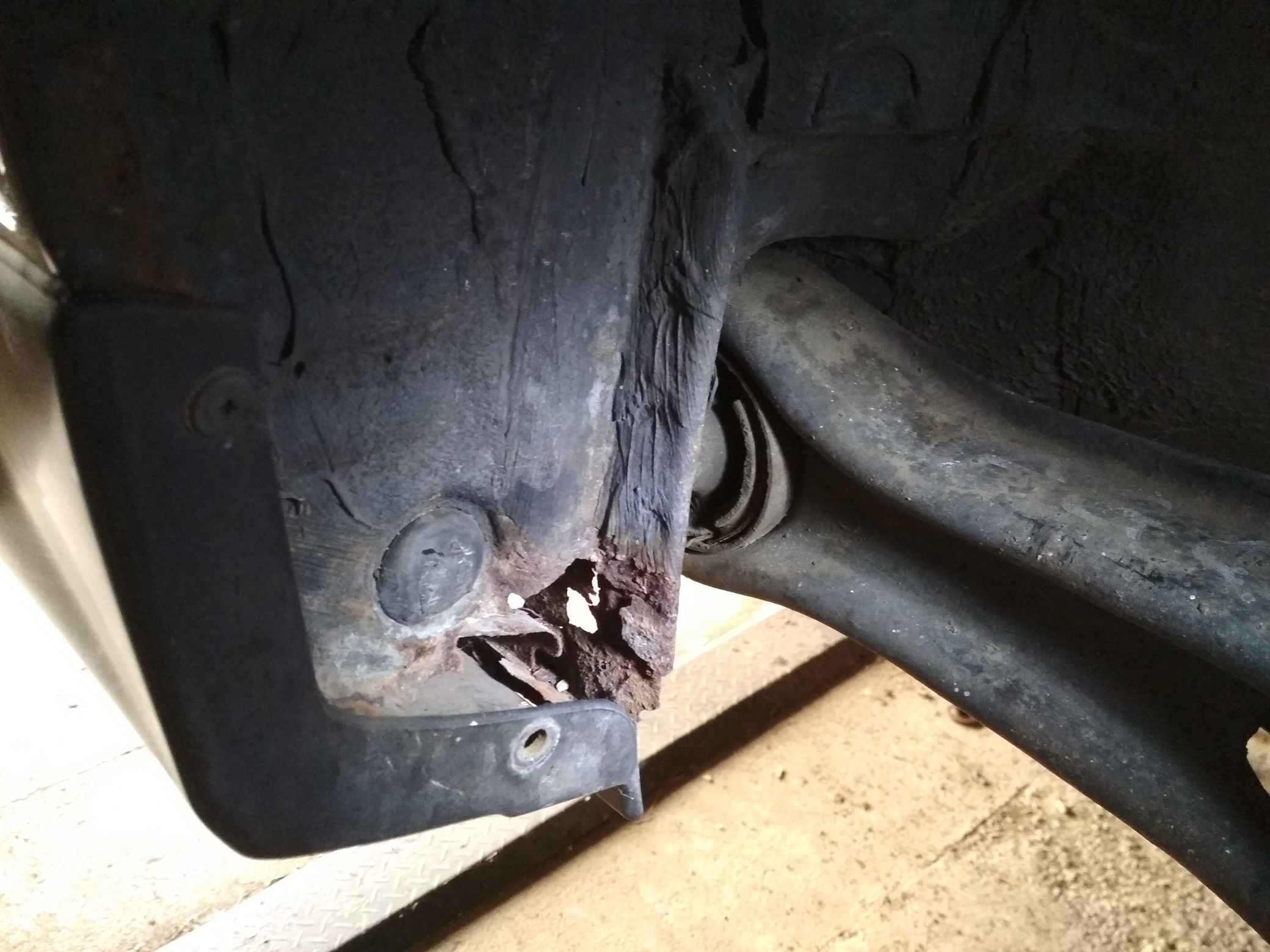

Jinak klasika-prahy a levý zadní lem v háji. Tentokrát si to vyvařím sám (ale pod dohledem karosáře ;) )

...Kdybys chtěl ty pružiny, co jsem sundal ze svojí, tak Ti je dám zadarmo. Značku neznám, ale nic jim není a přišlo mi to na nich stejně vysoké jako na těch Eibachách (které tam mám teď - a ty jsou -30mm).

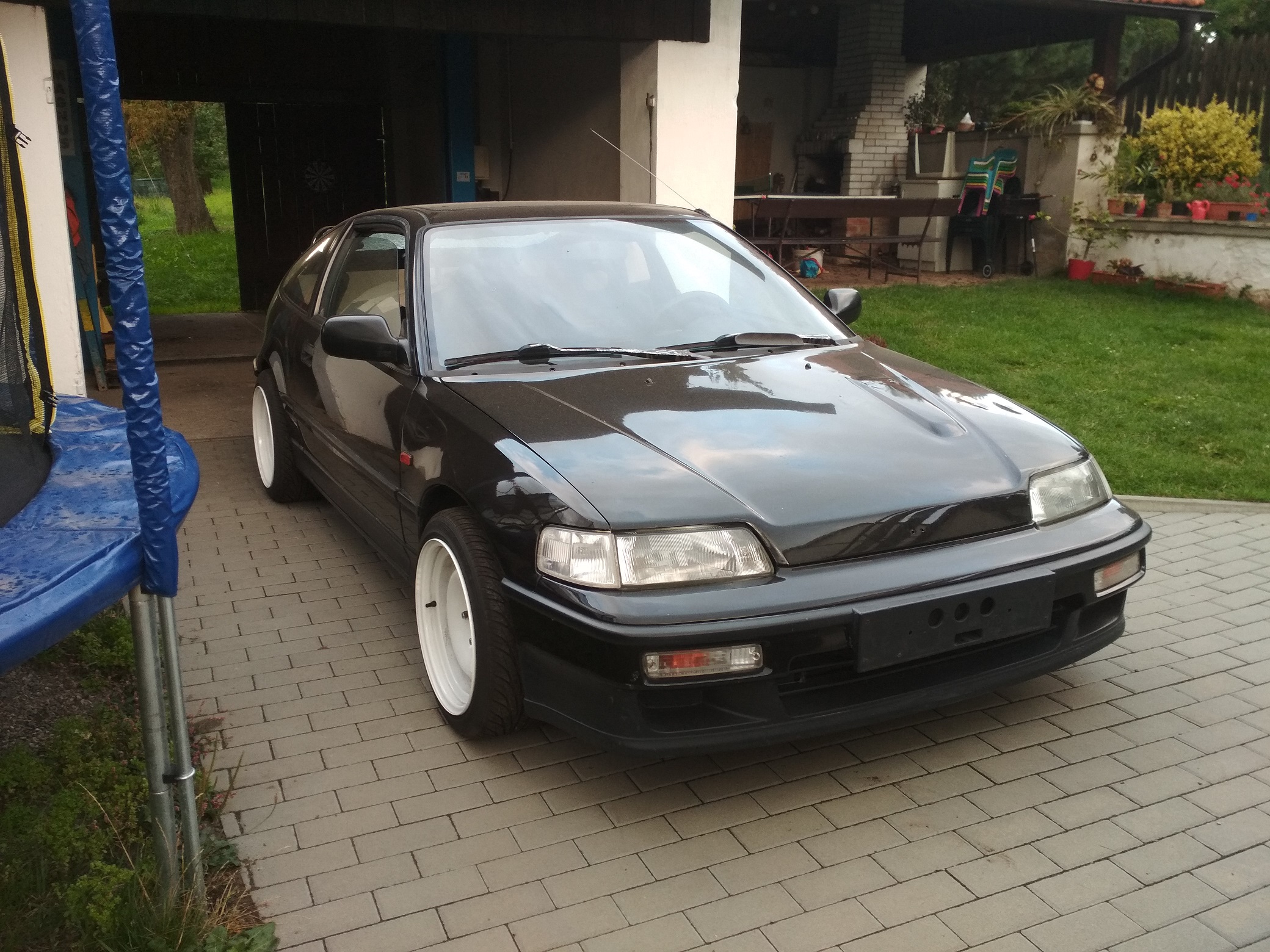

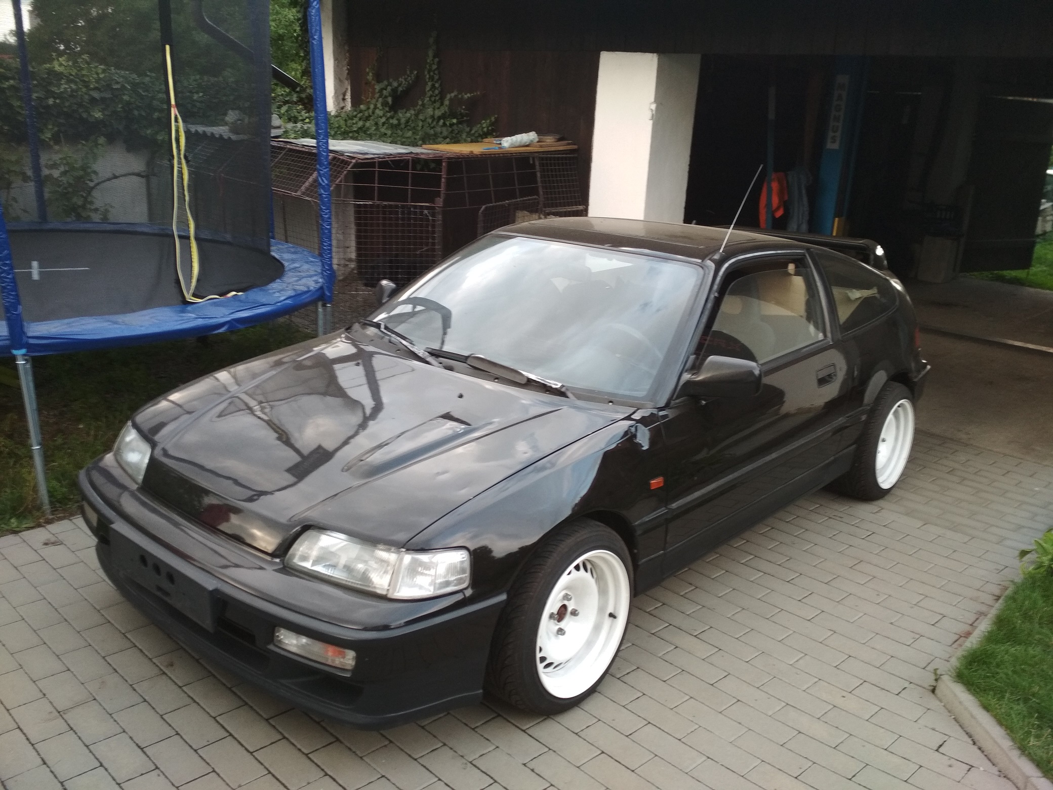

Podařilo se mi sehnat znak,takže zase je o trochu hezčí :) Na fotu ještě není :?
Synovec prodává převařené plechy patnáctky. Cvičně jsem je na mazla nahodil.

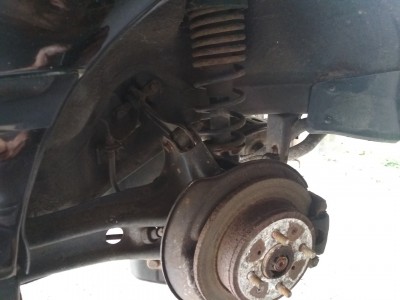

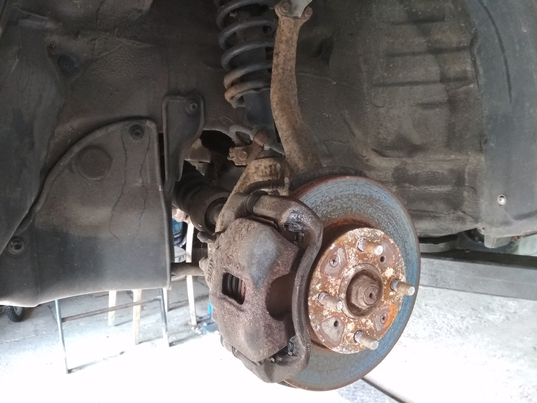

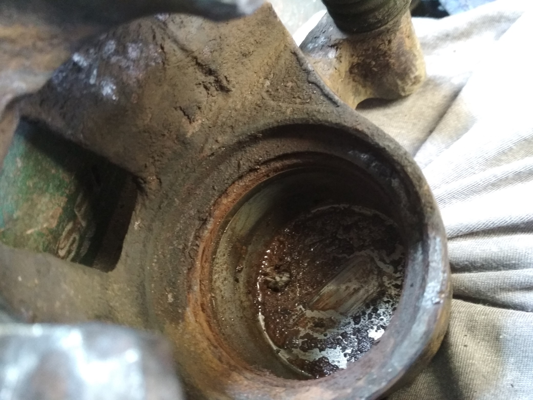

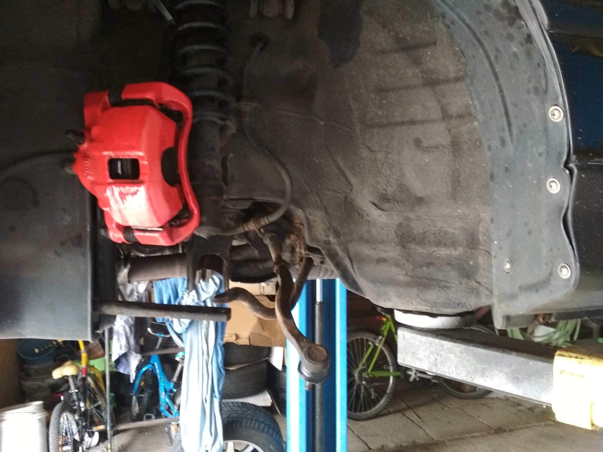

Dokončil jsem repas brzd. Takhle to vypadalo v předních třmenech...
Konečně jsem ho i protáhl a jako další akce proběhne výměna předních ložisek-hučí jak cip...

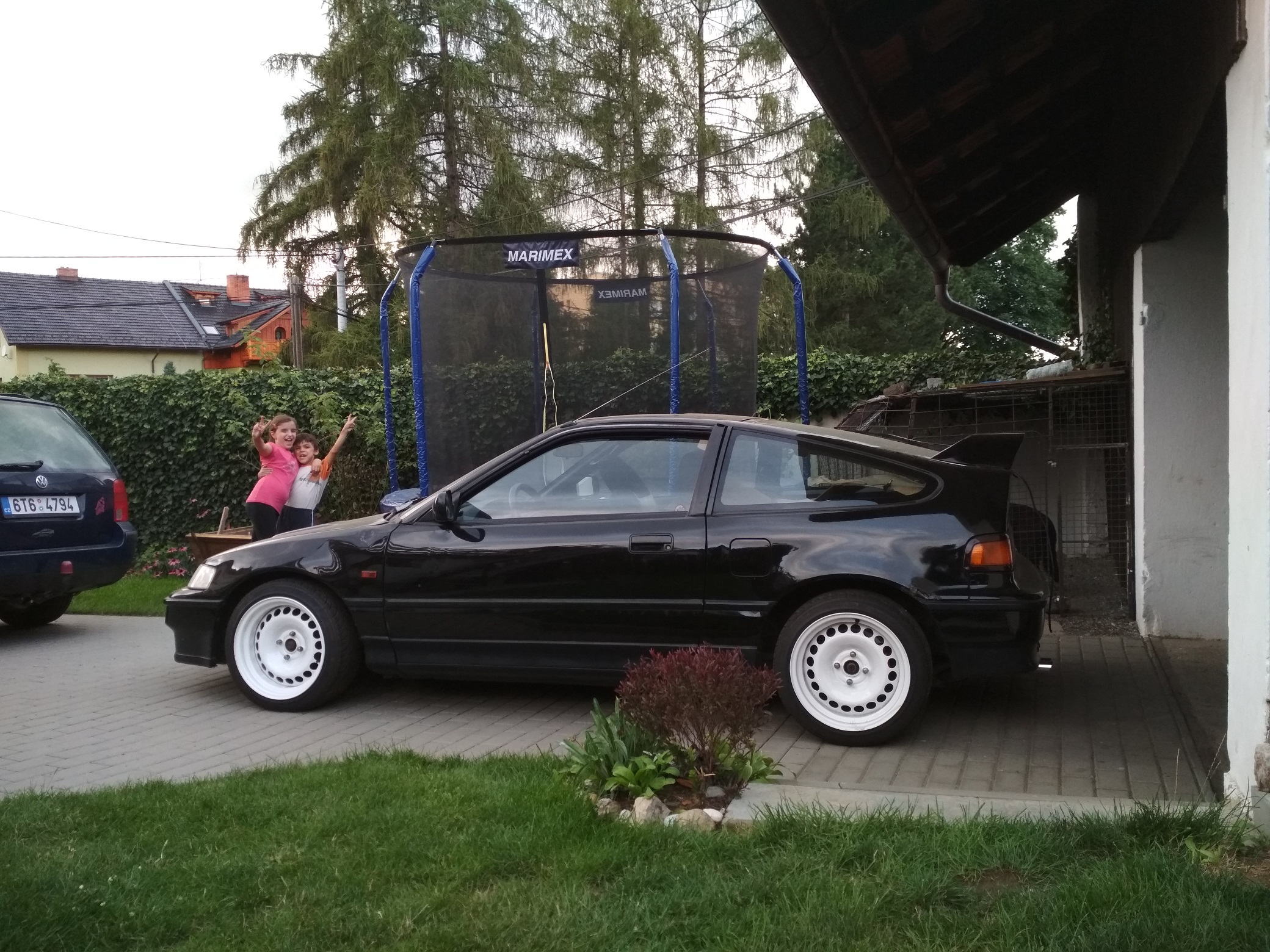

Škoda že ty kola tak lezou ven. Žandare by tě za to asi neměli moc v lásce... Jinak jsou ty kola hezké a moc tomu sluší. Aj bych to tak nechal. Vypadá to peckovně

petaed9 píše:Source of the post Škoda že ty kola tak lezou ven. Žandare by tě za to asi neměli moc v lásce... Jinak jsou ty kola hezké a moc tomu sluší. Aj bych to tak nechal. Vypadá to peckovně
Ty převářky jsou dobré jen na styl,ale crx s něma nefunguje,jak má.
Mám na tom oridžinal čtrnáctky a jde to. Ale mám pocit,že přední tlumiče mají dost...

Třmeny jsem nepískoval,ale týden je čistil a dal nové střeva a prachovky...

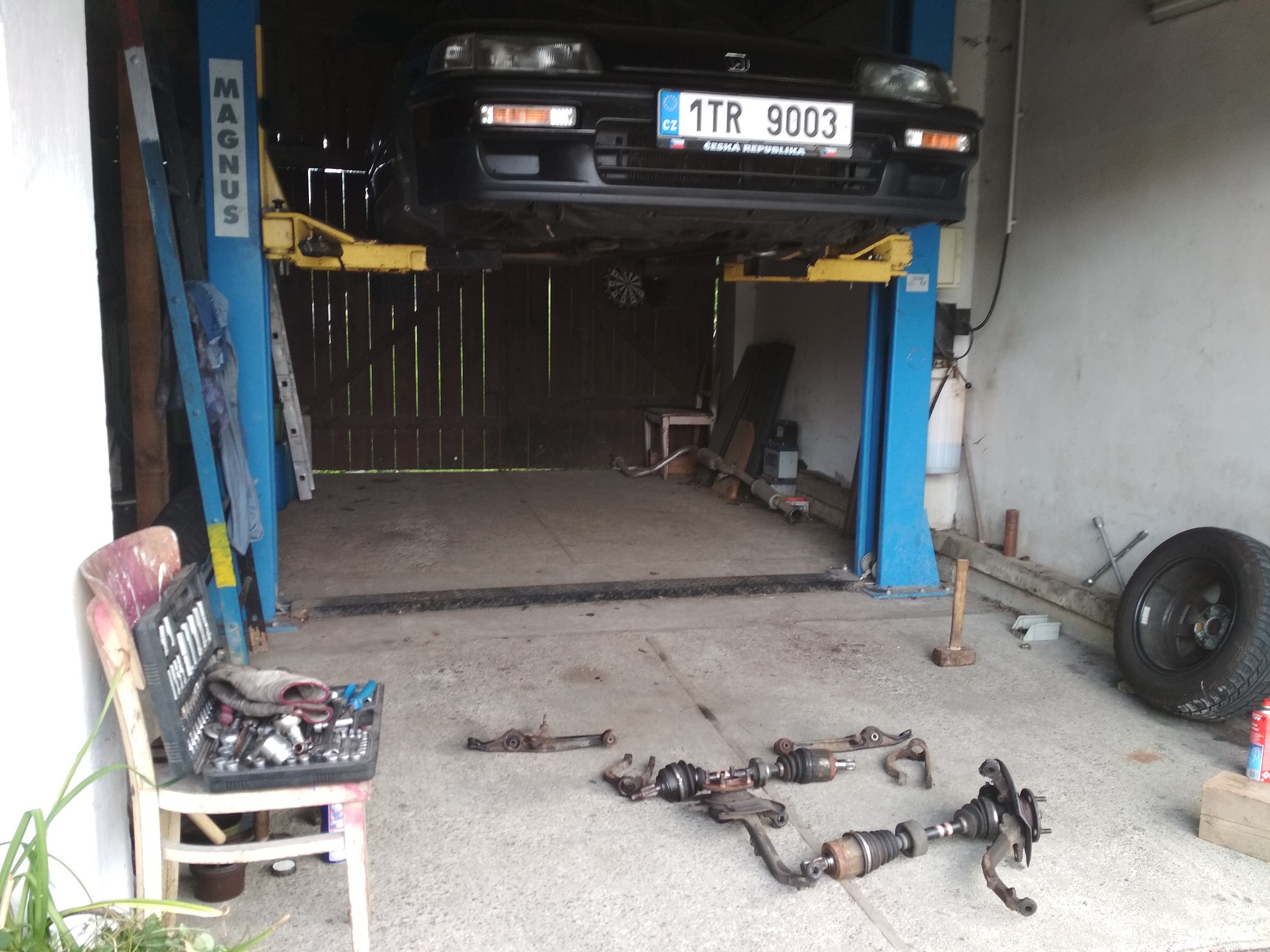

Momentálně je auto už 14 dní na zvedáku,protože není moc času a řeším ty zmiňovaná přední ložiska. Levou poloosu jsem musel povolit vercajkem na zetory ;) a byla úplně přirostlá k těhlici,ale nakonec se podařilo mi ji podařilo dostat ven 8-)
Teď ještě sundat krycí plechy,vše očistit,nabarvičkovat :) a poskládat...až bude chuť a čas...

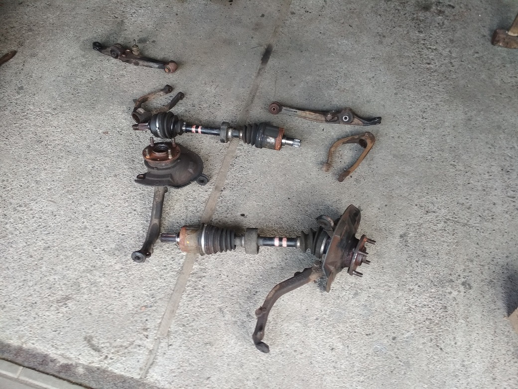

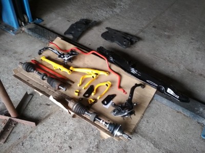

Když už jsem měl venku ramena,tak jsem sundal i pár dalších věcí.

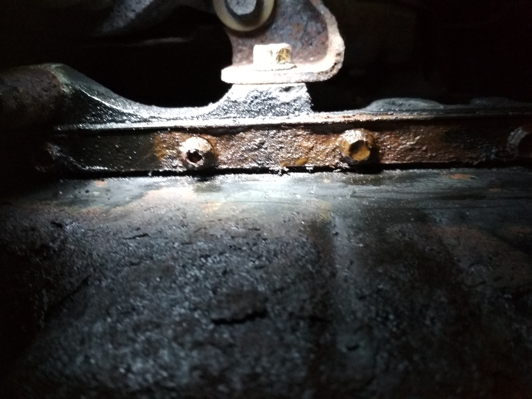

Našel jsem na olejové vaně malý špek... Ale podařilo se mi to povolit...
Už to mám poskládané,ale zapoměl jsem to vyfotit :roll:
