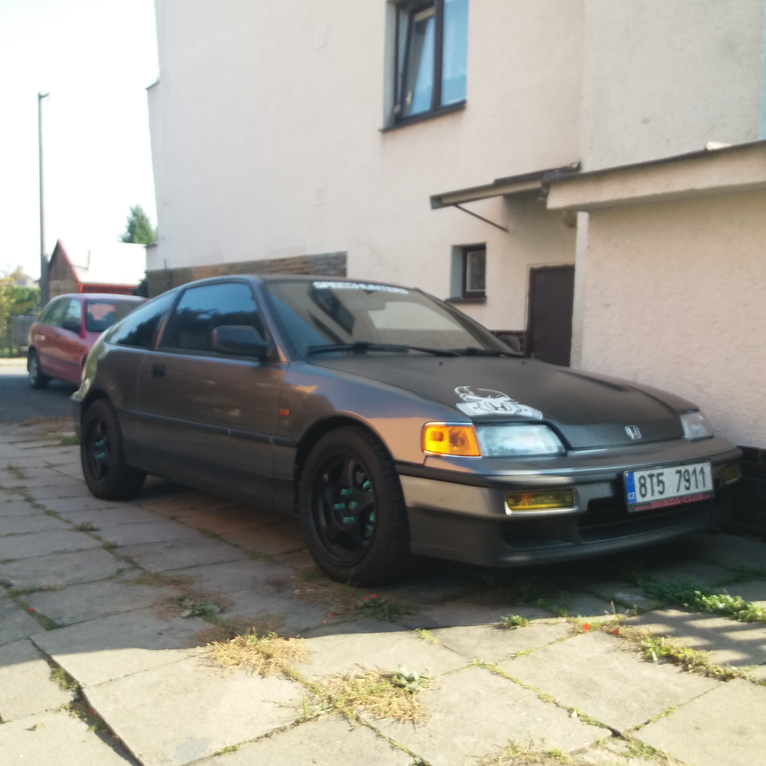

Jak už to bývá, nakonec se našla jedna vpodstatě za rohem. Její první foto tedy přikládám.
Kdo nezažil neví co je sranda. Přesto, že to auto je prakticky veterán, tak je neskutečné jak to sedí na cestě a jak ta jednašestka letí.

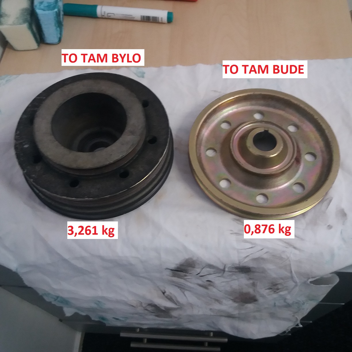

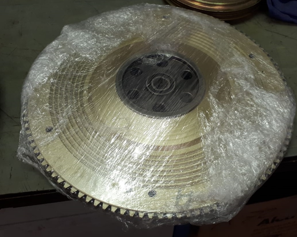

Hubneme na sezonu u příležitosti výměny spojky :-)
Setrvák má 4,75 kg, řemenice viz foto.

...tak musím říct, že odlehčovací kůra rotujících hmot tomu docela pomohla *jizda*
