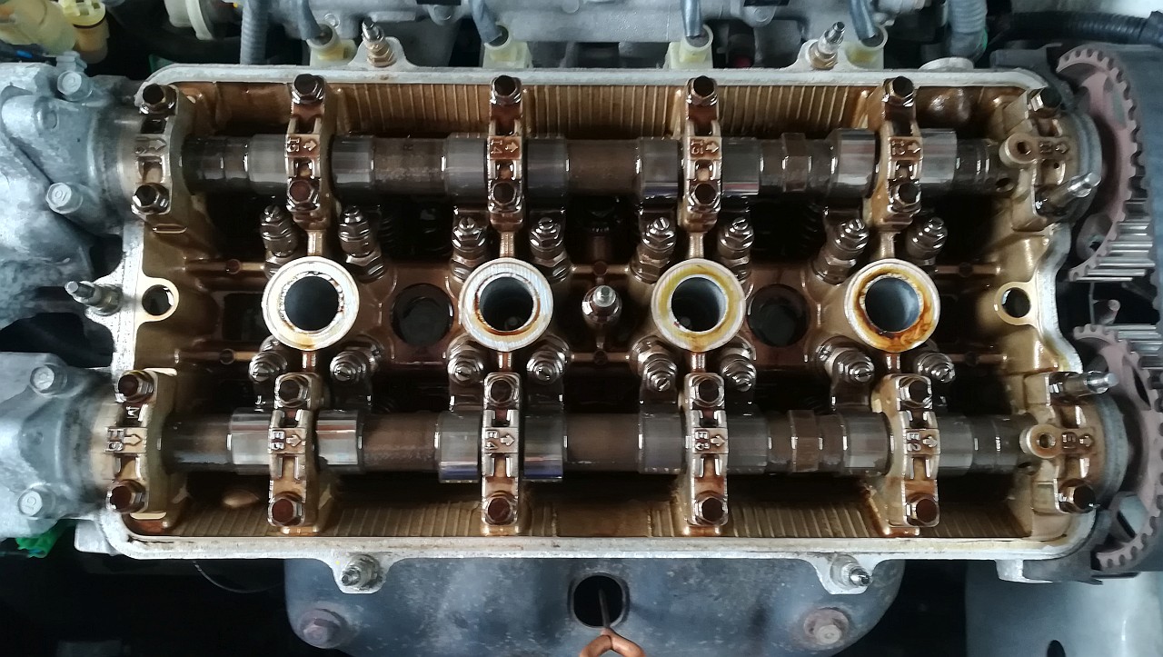

Včera sem dělal takovou základní kontrolu auta a musím říct že je opravdu zachovalý. Endoskopem (nechtělo se mi odstrojovat interiér) sem prohlížel lemy z vnitřní strany a krom jednoho místa jsou netknutý. Na prazích (pohled z vnitřní strany, bez sundání oplastování) sem našel jen jedno malý místo, který bude chtít časem opravit. Na šíbru je jedna malá tečky rzi jinak nic. Interiér je v bezvadným stavu. Dokonce nejsou ani ošlapaný pedály. Panty dveří nejsou vytahaný a plynový vzpěry kufru jsou pořád origo a funkční. Měřil sem kompresi a na studeným motoru byly tlaky: 12 - 11,5 - 11 - 12 bar. K autu je dokonce i serviska vyplněná až do 185t km (aktuálně 195t km). Celkově mám z auta fakt radost, kterou mi teď ale docela kazí problémy s přihlášením.
