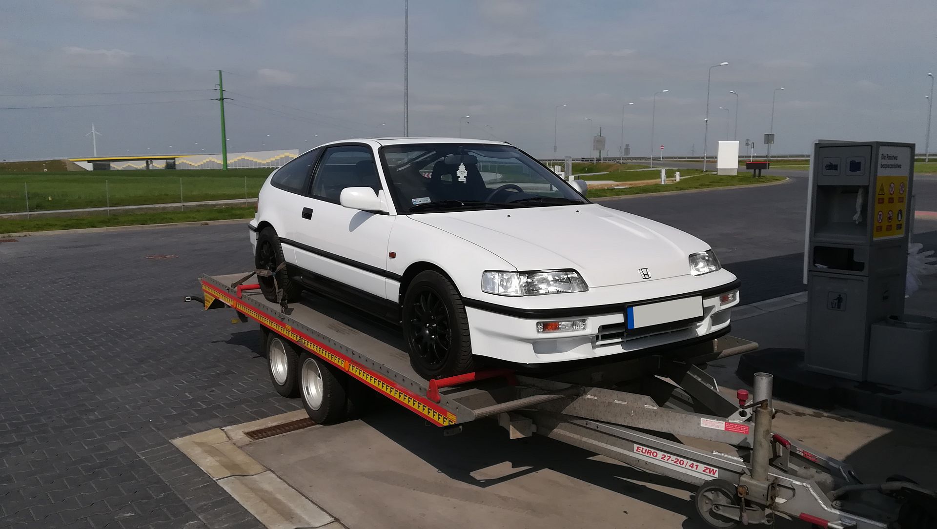

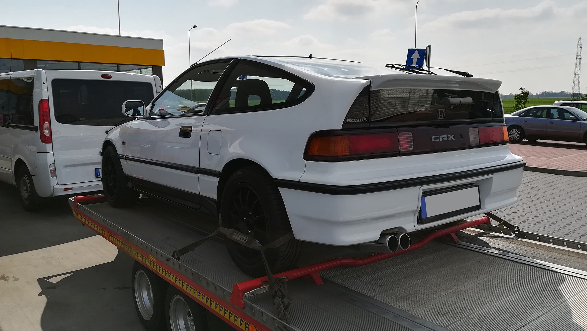

Příspěvekod LJay » 05 kvě 2018 13:38

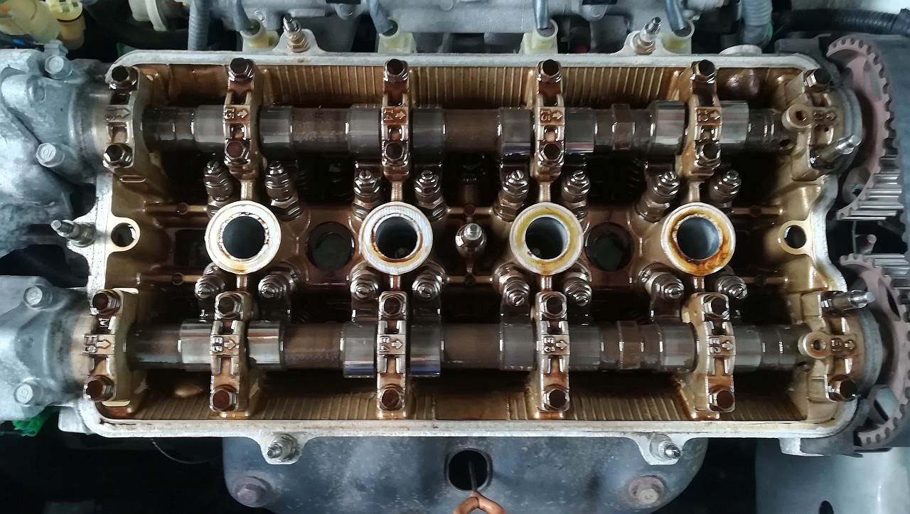

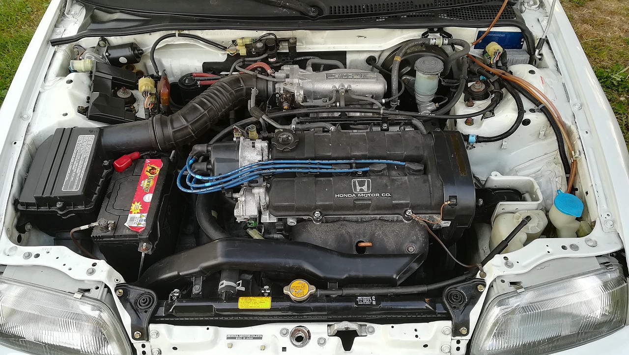

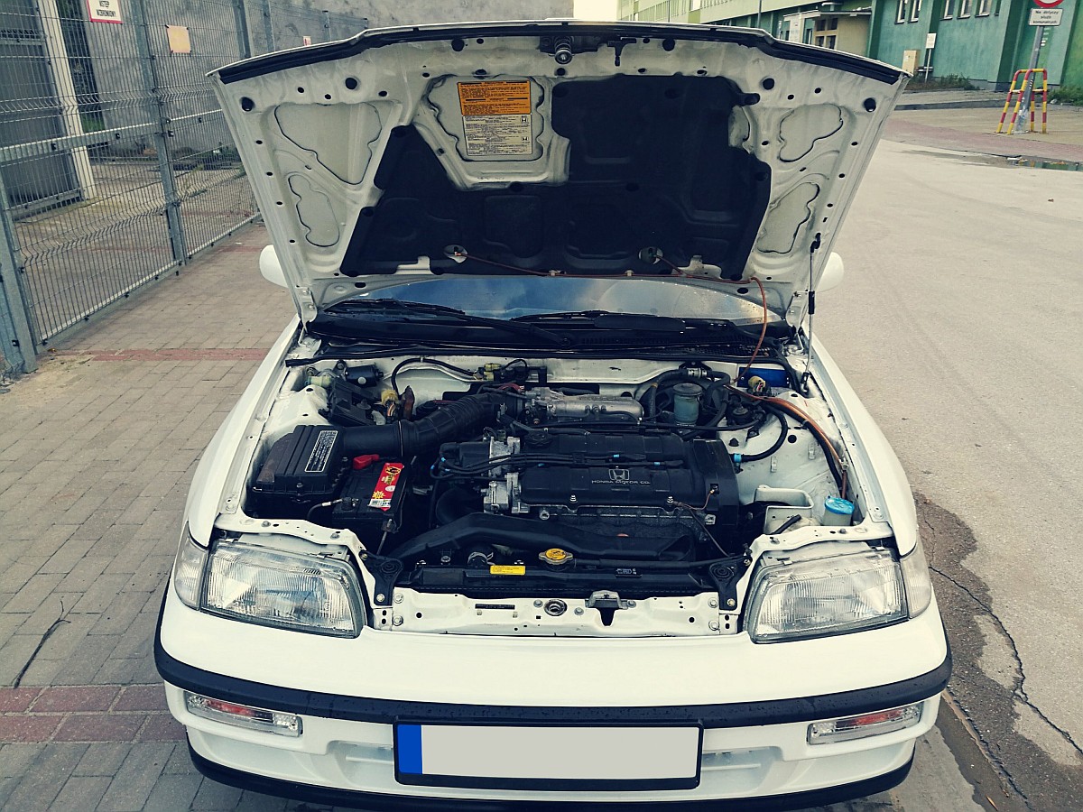

Po docela masivním hledání a domlouvání (díky všem co mi s tím pomohli) se mi podařilo sehnat celkem obstojnou náhradu za minulé CRX. Včera sem ho přivezl do ČR. Je to švýcarská verze (el. okna a zrcátka), dovezená před rokem do Polska (zde i koupeno). Motor je D16A8 najeto cca. 195 000km. Celkově je auto v dobrém a víceméně originálním stavu (vyjma jiných kol, koncového tlumiče výfuku, jiných tlumičů / pružin a lakovaní některých karosářských dílů).
Plány do budoucna jsou následující.
Karoserie:
- bez úprav, respektive návrat co nejvíce do sériového stavu (černé lakování zrcátek, zadního spoileru a spodních částí nárazníků)
Podvozek / Brzdy / Kola:
- přeházení dílů z předchozího auta. Pravděpodobně přechod na jiné coilovery.
- přední brzdy z EE8/9.
- disky zústanou 15" ROTA Slipstream
- pneu bych chtěl zkusit nový (aktuálně TOYO Proxes T1-R) musím ale nejdřív pročíst nějaký hodnocení (tipy uvítám).
Motor:
- s turbem byla sice sranda a je to nepopiratelně nejlevnější způsob jak dosáhnout vysokých výkonů, ale moje preference se časem přesunuly jinam a daleko víc si teď cením charakteru motoru (průběh krouťáku, odezva na plyn, zvuk) než velkýho výkonu, který člověk v běžným provozu stejně skoro nevyužije.
- rozhoduju se teď mezi dvěmi možnostmi co s tím udělám. Buďto použiju motor z bouranýho céra, který je připravený na boost a osadím ho mnou upraveným B16/18 kompresor kitem od Jackson racing (pokud se mi nejaký podaří sehnat), nebo postavím nový vysokokompresní NA motor.
- nejdřív se musím s autem pořádně projet, abych zjistil jak moc je "pomalý" a co mu bude nejvíc sedět a podle toho se rozhodnu jakou cestu zvolím. Časově sem na tom teď ale dost bídně, takže se celá tahle fáze možná trochu protáhne (nejdřív musím dorazit bydlení).
Každopádně cílem je postavit auto, který bude spolehlivý a zábavný i v nižších rychlostech (zvuk, odezva motoru a řízení, brzdy, ...).

Příspěvekod Robo23x » 05 kvě 2018 16:21
Gratulácia k novému projektu .. Crx vypadá veľmi dobre a biela jej pasuje *fin*

Příspěvekod LJay » 06 kvě 2018 00:13
Díky z auta mám velkou radost. Nejdřív musím odstrojit všechny plasty, aby si byl jistý, že na mně nečeká nejaký nepříjemný překvapení a pak začnu postupně (jak čas dovolí) s úpravama.

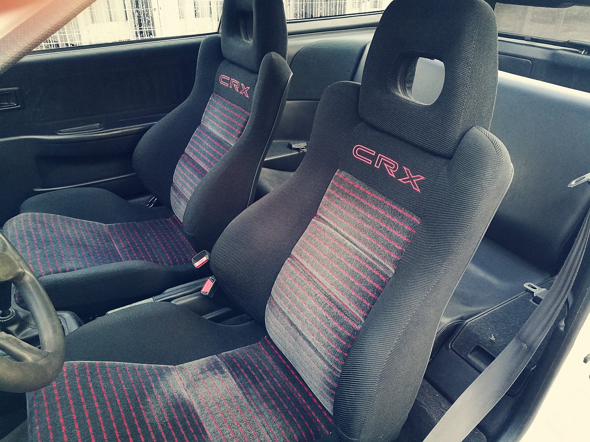

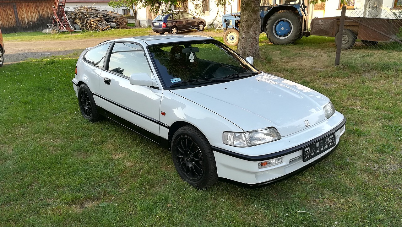

Včera sem dělal takovou základní kontrolu auta a musím říct že je opravdu zachovalý. Endoskopem (nechtělo se mi odstrojovat interiér) sem prohlížel lemy z vnitřní strany a krom jednoho místa jsou netknutý. Na prazích (pohled z vnitřní strany, bez sundání oplastování) sem našel jen jedno malý místo, který bude chtít časem opravit. Na šíbru je jedna malá tečky rzi jinak nic. Interiér je v bezvadným stavu. Dokonce nejsou ani ošlapaný pedály. Panty dveří nejsou vytahaný a plynový vzpěry kufru jsou pořád origo a funkční. Měřil sem kompresi a na studeným motoru byly tlaky: 12 - 11,5 - 11 - 12 bar. K autu je dokonce i serviska vyplněná až do 185t km (aktuálně 195t km). Celkově mám z auta fakt radost, kterou mi teď ale docela kazí problémy s přihlášením.
LJay: Honda CRX ED9
Příspěvekod LJay » 14 kvě 2018 16:53
Už sem se rozhodl, že tohle auto postavím jako restomod. Jedním z důvodů, proč tam nechci dávat FI, nerbo jiný NA motor jsou možný budoucí problémy s STK a legalitou provozu všeobecně. Druhým a možná i důležitějším důvodem je stav auta, kdy jakákoliv podstatná změna sníží jeho budoucí hodnotu.
Motor zůstane D DOHC, ale celkově ho upravím tak, abych z něho dostal co největší výkon při zachování spolehlivosti a rozumným rozpočtu. S tím že to z hlediska výsledných hodnot nebude žádná velká sláva počítám, ale vzhledem k váze auta si myslím že to na pěkný projetí bude dostačující. Úpravu tohohle motoru beru spíš jako možnost naučit se něco novýho, než honbu za co nejvyšším výkonem. Navíc mně docela baví matematika a fyzika spojená se spalovacími motory, tak se na tom "vyblbnu" i tímhle směrem :)
FI motor z červenýho céra prozatím zakonzervuju a až bude čas, tak jej pravděpodobně použiju pro stavbu sprintovacího auta.
