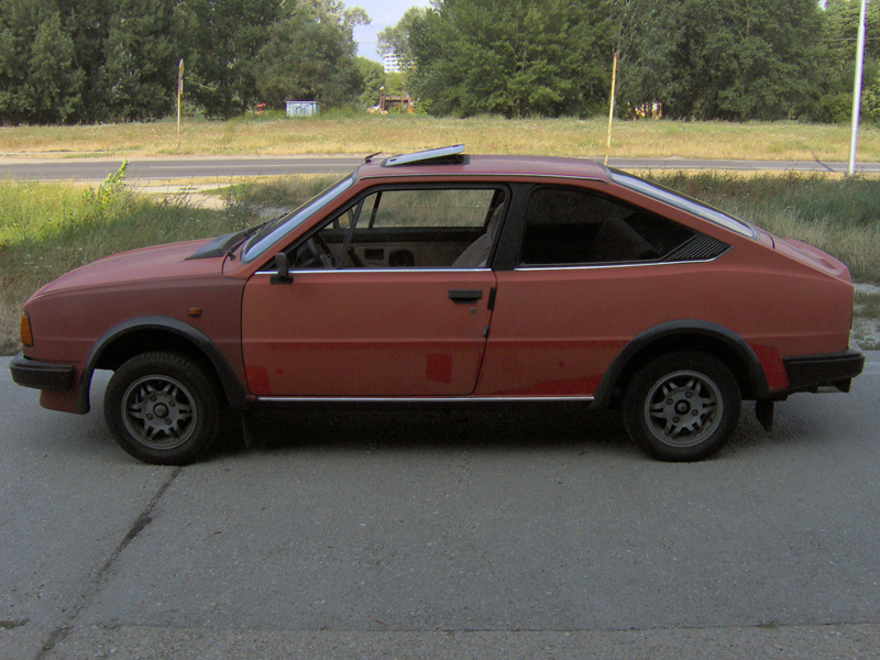

...a serióznejšie časy škodovkárske

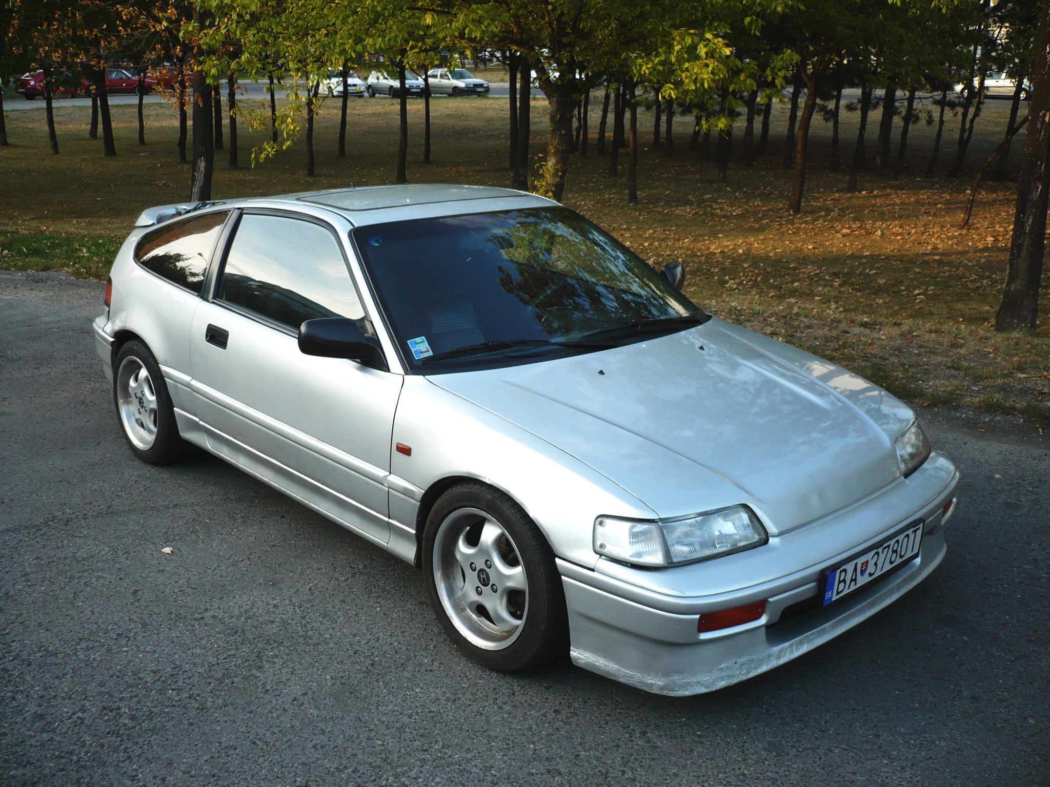

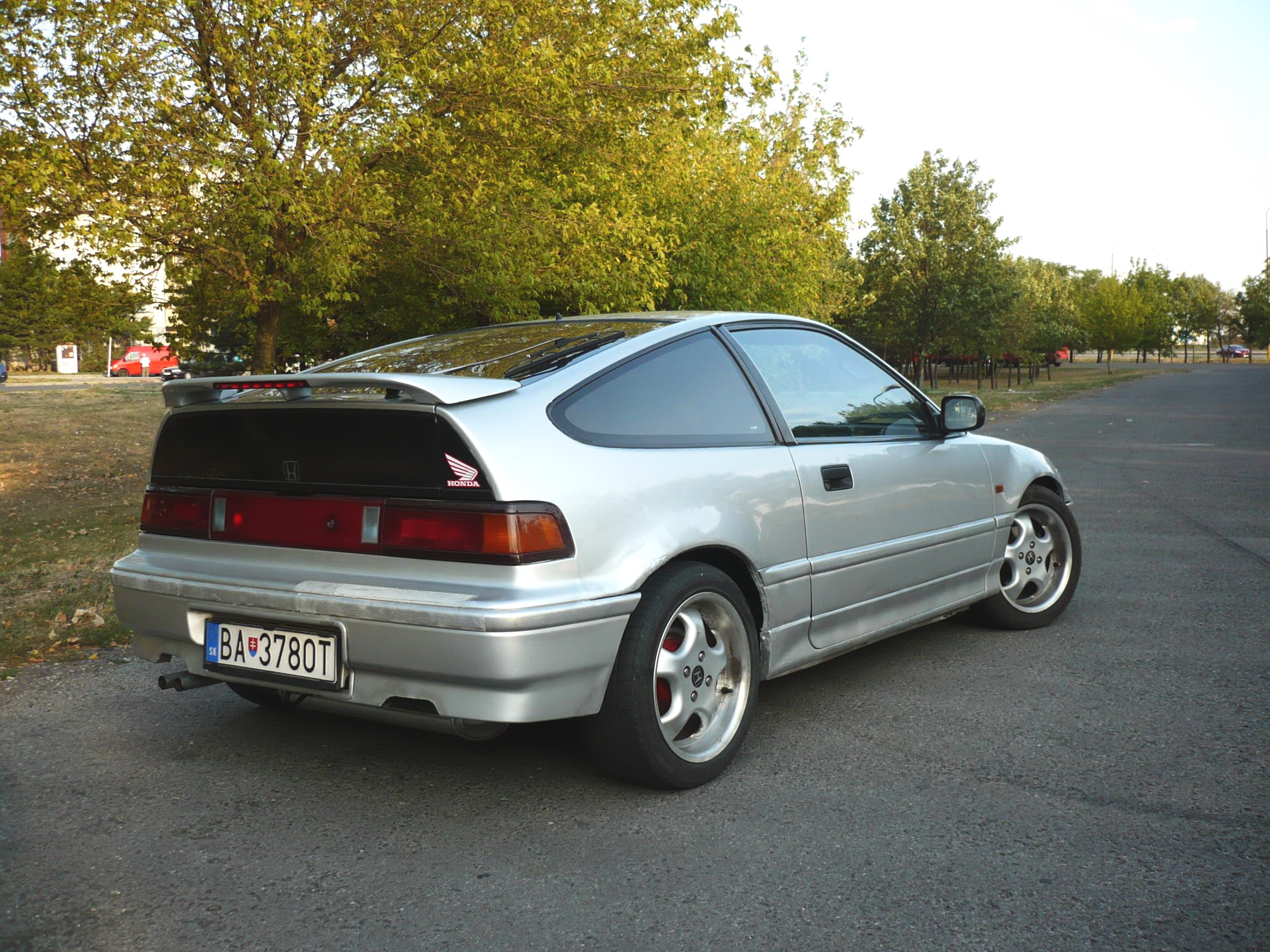

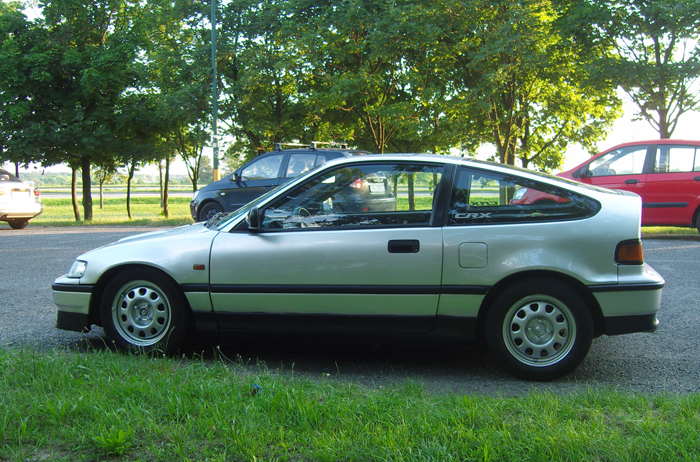

V roku 2006, rok po kúpe rodinného 5GHB od Hondy som sa rozhodol kúpiť CRX. Veľa ich nebolo pretože na Slovensku bol roky zakázaný dovoz/prihlásenie starších áut.
Voľba padla na striebornú z Levíc, majiteľ závodník klasika :lol:
Auto prekvitnuté ako jarné lúky, utrhnutý motor zo silentu, prasknuté sklo, buchnutá kapota aj predné blatníky, deravý otrasný výfuk bez tlmiča +10HP atď. atď. ale akcelerácia ouu proti Rapide.
Pár fotos po kúpe:

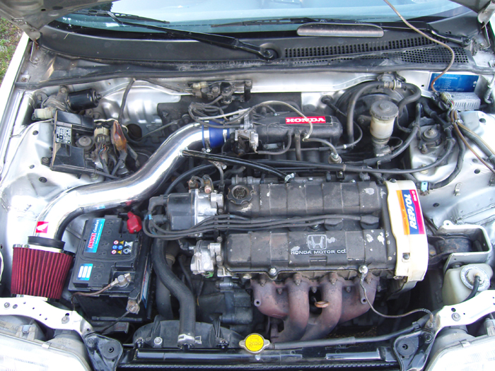

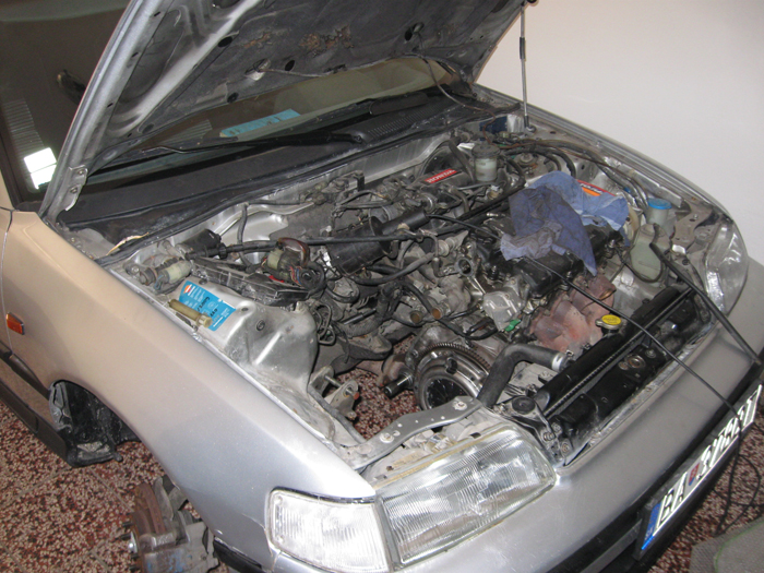

Rok 2007 nový: tlmič výfuku (origo), chladič, horné ramená, spodné čapy, homokineťák, predné kotúče/dosky, silent motora...

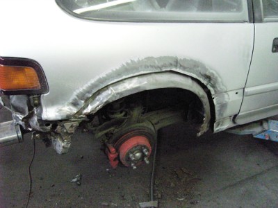

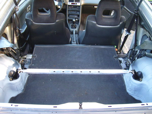

Výmena zadných lemov blatníkov, rovnanie kapoty, predných blatníkov, vyvarenie kufra...

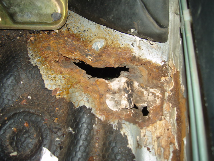

Odstránenie tlmiacej vrstvy z podlahy:
Klasické diery v rohoch zapchaté papierom a montážnou penou, gratulujem predchádzajúcim kutilom *fin*

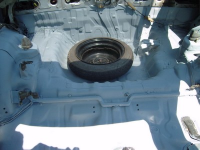

Po vyvarení a nalakovaní piatimi vrstvami farby.

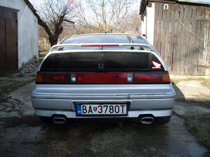

...a "nový" zadný nárazník v luxusnom stave *slint*

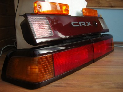

Nové svetlá poface komplet na aute + jedny schované bez poškodenia v suchu a tme.
Nové smerovky od Depa (viem poskytnúť link ale majú len predface smerovky a poface pozičky)

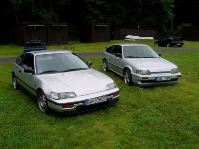

Pár fotiek zo zrazov:
Doby keď Braňo ešte jazdil *cry*
