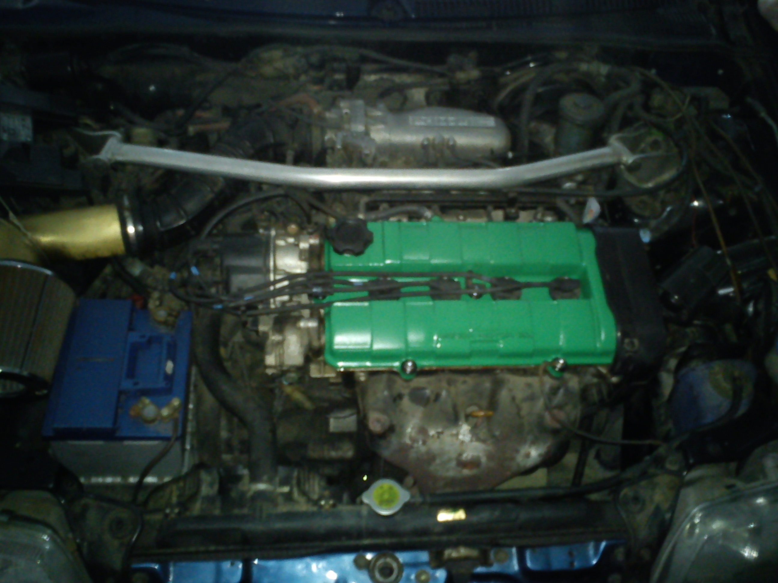

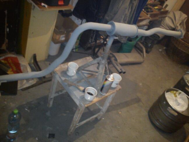

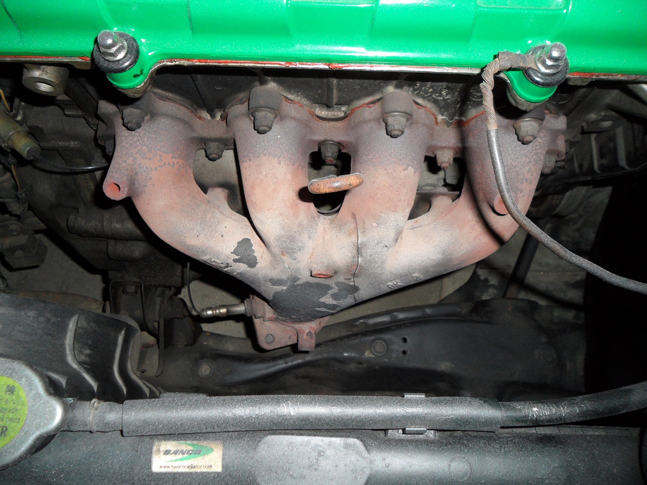

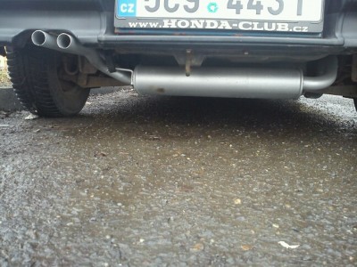

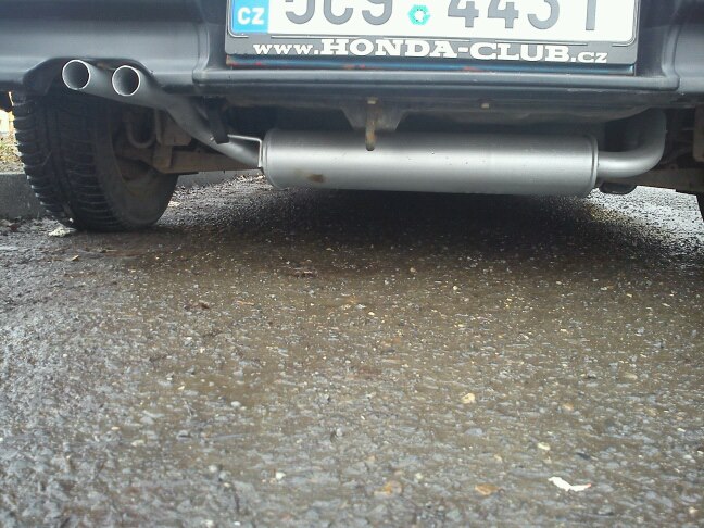

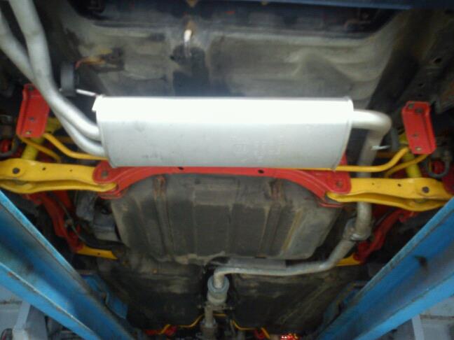

Děkuji Minorkovi za eku a fegutovi za upravené svody, na crx šel komplet nový výfuk od motoru až po zadní tlumič, vše jsem pozinkoval a zimu zdárně přežil na to že crx používám jako každodenní auto. Neměl jsem u sebe mobil tak nemám ani fotku svodů. lakoval jsem víko a pád dropností okolo, výměna filtru sání číštění celého vozu atd. atd.

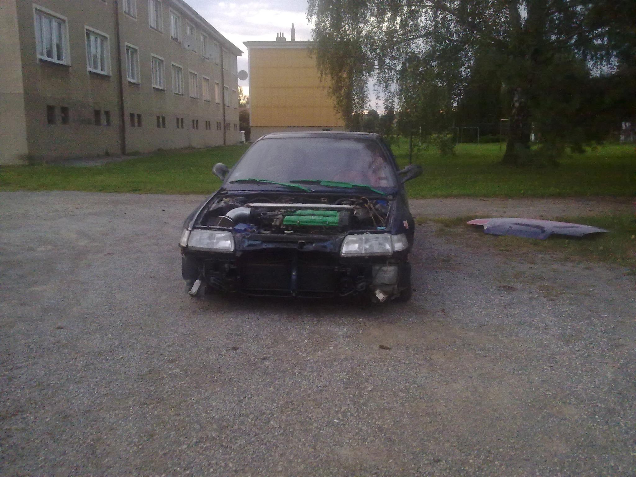

Na vůz šel taky nový přední nárazník, člověk který mi ho prodával řekl že byl ťuklý ale je opravený. Když přišel díra v něm velká jako vrata byla zadělaníá silikonem, tak jsem vzal do ruky laminát a kit a poupravil si ho dle svého.
Samozdřejmostí bylo předělání elektroniky, jelikož crx bylo vykradeno a skřínka zapalování byla ukradena, je startování předělání na tlačítko, výměna většiny drátů v interu a nová repra.
výfuck
střed
bývalé svody

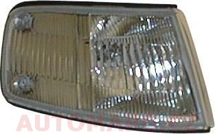

Chlapy, neměl by někdo možnost někde sehnat origo čiré předface pozičky bež žádnýho rámečku? už jsem obvolal snad všechny prodejce co jsem našel na netu a všichni mi řekli to samé, že se již nevyrábý a když tak za ně chtěj cca 1500 - 2000 a to si vážně dovolit nemohu.

Příspěvekod Wláďa » 21 kvě 2013 12:58
Jakýho rámečku myslíš? Sem to trošku nepobral.

Příspěvekod Stean » 21 kvě 2013 13:07
chci ty co jsou na fotce, dělaj se ještě jakoby tuzingový s rámečkem kolem šroubku, nevím jestly to má podle nich vypadat líp nebo to má bejt na zpevnění. :D

Příspěvekod Martin16 » 21 kvě 2013 13:24
Wláďa píše:Jakýho rámečku myslíš? Sem to trošku nepobral.
Stean asi myslí toto
a chce tam zřejmě origo předface pozičky teda aspoň jsem to tak pochopil *dumat* a něco takového mají zde http://shop.zavocar.cz/product_info.php ... ts_id=6006

Příspěvekod Stean » 21 kvě 2013 13:46
což to sice maj, ale cena obo poziček i s dopravou dělá cca nějakých 1300,- což je dvojnásobek toho za kolik se prodáva :( ly

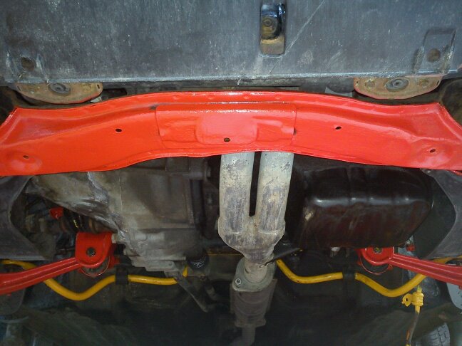

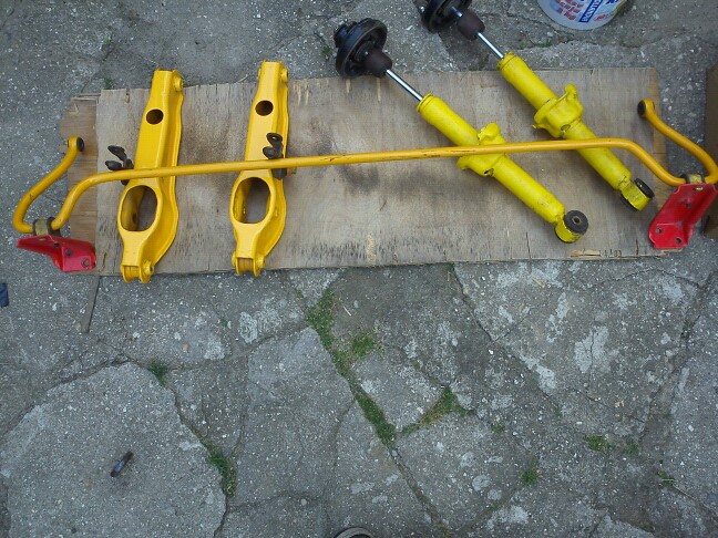

Příspěvekod Stean » 14 čer 2013 08:21

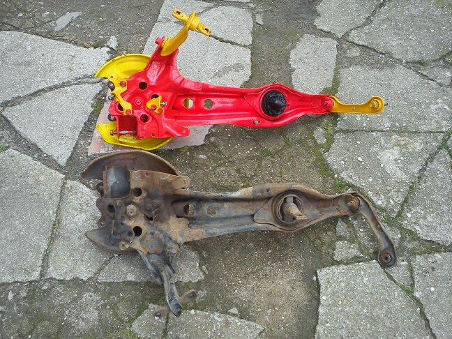

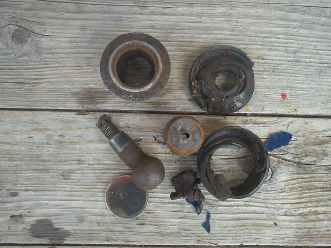

Tak mám po matuře a můžu se trochu pustit do tý mojí blázniviny. Začal jsem repasovat zadní nápravu, některý silenty tam už ani nebyly, jen se točil ten kovovej střed na šroubech :o všechny jsem vyměnil. Vyměnil jsem taky ložiska, které hučely, jak když vedle mě běží bučící kráva :D fotky budu postupně doplňovat, fotim z mobilu a nefajčí mi USB tak je s tim trochu peklíčko :D
trošku rozdíl
Re: Stean - CRX
Příspěvekod Fegut » 14 čer 2013 10:41
To je jak na spartakiádě :), ty ložiska si nakonec kupoval nový, nebo?
Re: Stean - CRX
Příspěvekod noha » 14 čer 2013 12:35
Héle Vojto, když vidím ty barvičky na tvojí nápravě tak přemejšlím jaká pak bude barva na autě ? :D
Re: Stean - CRX
Příspěvekod Stean » 19 čer 2013 16:00
ložiska jsou z bouraný céry, ale skoro nový, na podvozku se trochu rozpáral pytel s barvou :D , ale finálně bych rád docílil bíle barvy na kastly ;) ta mi sedí na autě asi nejvíce :)

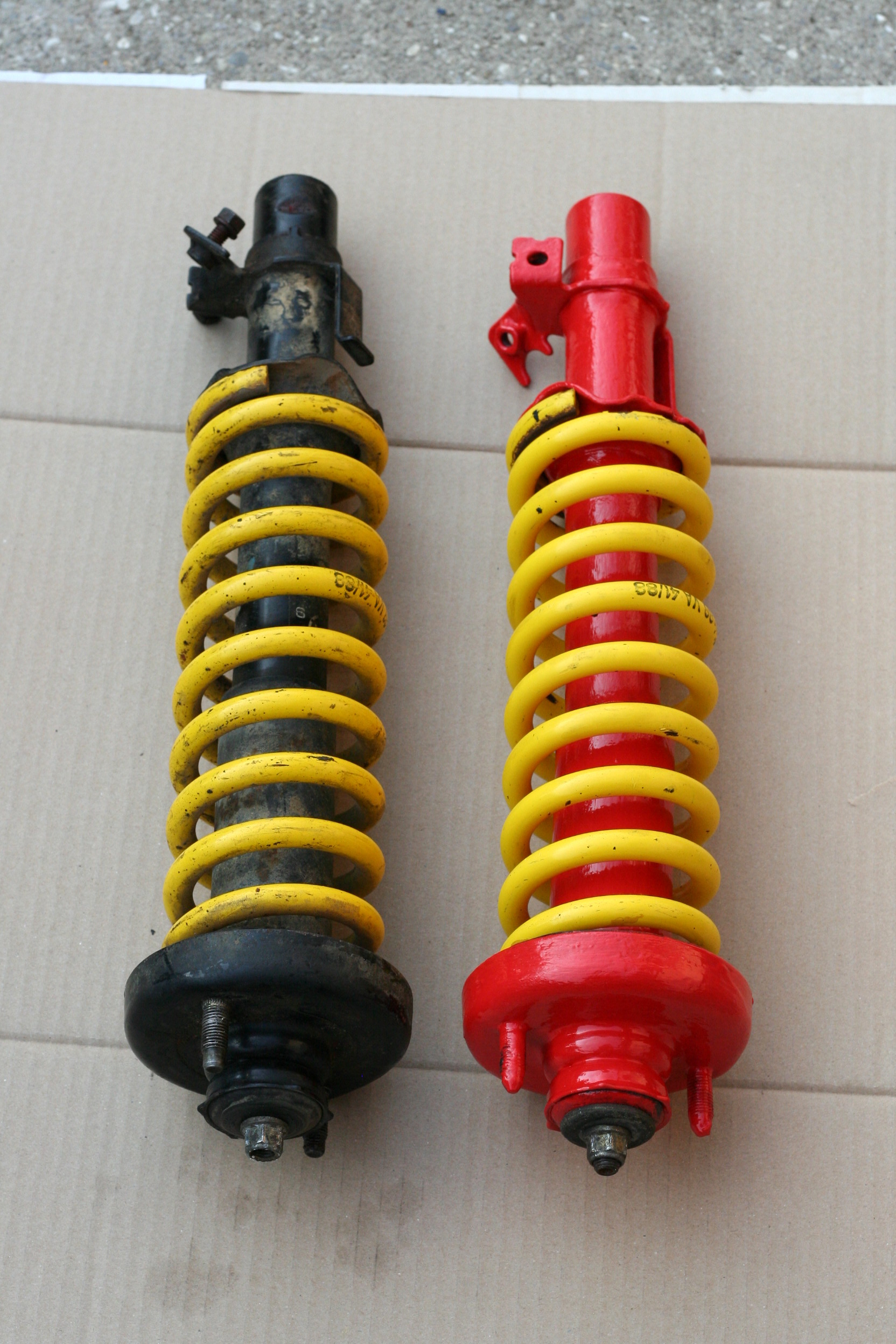

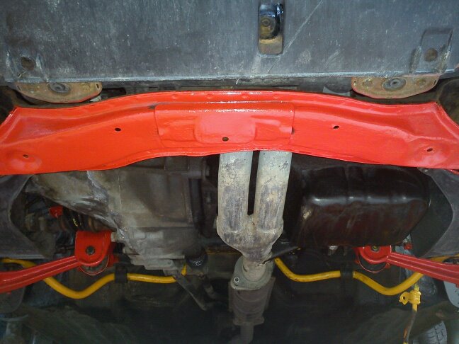

Příspěvekod Stean » 27 črc 2013 11:54

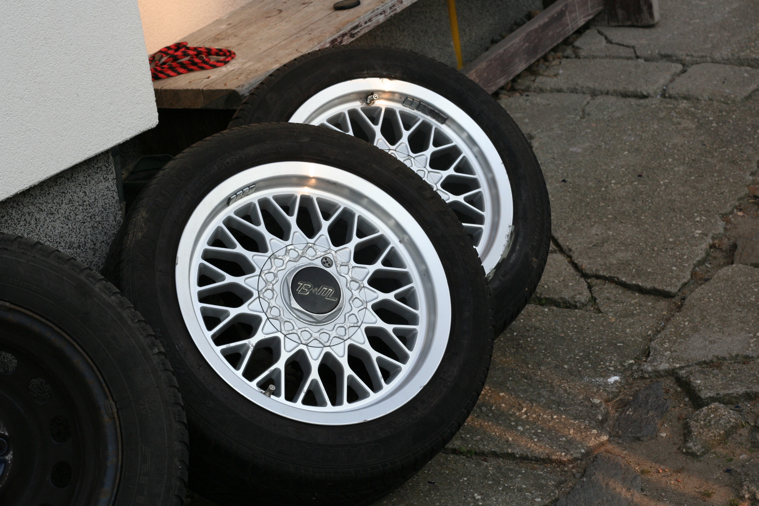

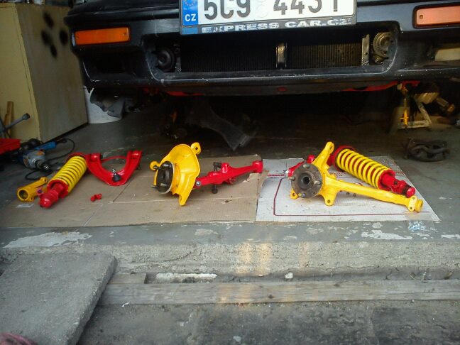

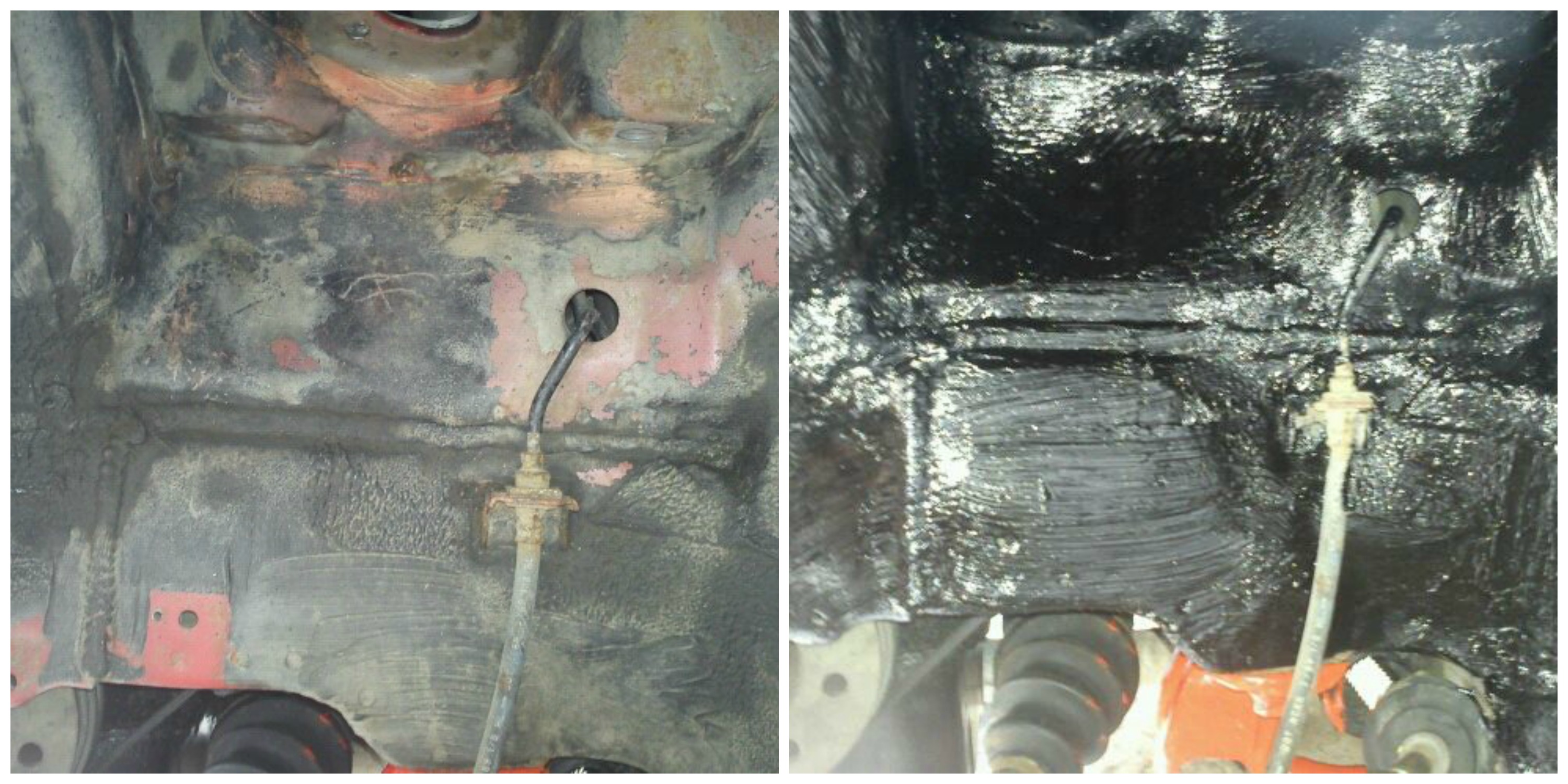

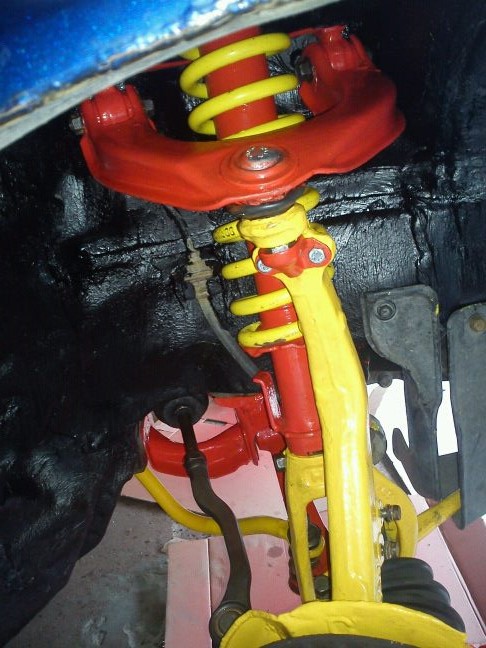

Tak abych nezahalel, chodim sem jen pres mobil, tak fotky budu davat jen, kdyz se dostanu na pc. Jinak podvozek je jiz komplet. Vymeneny, ramena, ktery byly ohly, tehlice,vse bylo nainpregnovano, proti pripadnemu reznuti, vsechny silentbloky a cepy, dale jsem koupil novy tlumice a pruziny. Vytrel jsem podbehy gumoasfaltem. Dale jen cekam az dorazi novy pisty do trmenu, zadni jsou sice obrouseny, ale to je spise provizorni oprava, na prednim trmenu se mi sekl pist, ze s nim nejde hnout, Fegut mi prozatim privezl jiny trmen, tak alespon je CRX pojizdne. Doma mam repasovaci sady na predek i zadek, ale nechce se mi to delat bez novych pistu. Jinak trochu tece olej pod hlavou a z prevodovky to lije kazdou dirkou jaka tam je, od prachovky na tahlu k pace, az k tesneni, nasazeny jsou kola od Muldera, timto mu chci podekovat za velmi pekna kola, tak i za zasterky a lip od Wladi, taktez v peknem stavu, lip mi bohuzel nepasuje, ale bude to tim ze naraznik jsem vyrabel doma. Trosku s autem uz stracim trpelivost, ale snad to dotahnu do zdarnyhno konce :) mam jeste dotaz pro liddi co maj bezkatovou ECU, mam takovy problemek, kdyz trosicku prislapnu plyn, tak auto moc nejede a v ECU piska a pote zacina i chrcet, co jsem tak i zkousel, tak z auta nevytahnu vic jak 140 km/h auto na 3 prevodovim stupni uplne straci silu. *help*

Příspěvekod Stean » 27 črc 2013 12:22
Tak jsem se dostal k pc, tak nahodim pár fotek ;)
Neni divu, že bouchaly :D
podběhy
Re: Stean - CRX
Příspěvekod Stean » 27 črc 2013 12:24
a další

Příspěvekod Jindřich » 27 črc 2013 12:32
Jakou používáš barvu? Hemerite?
