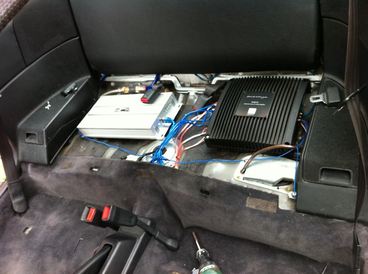

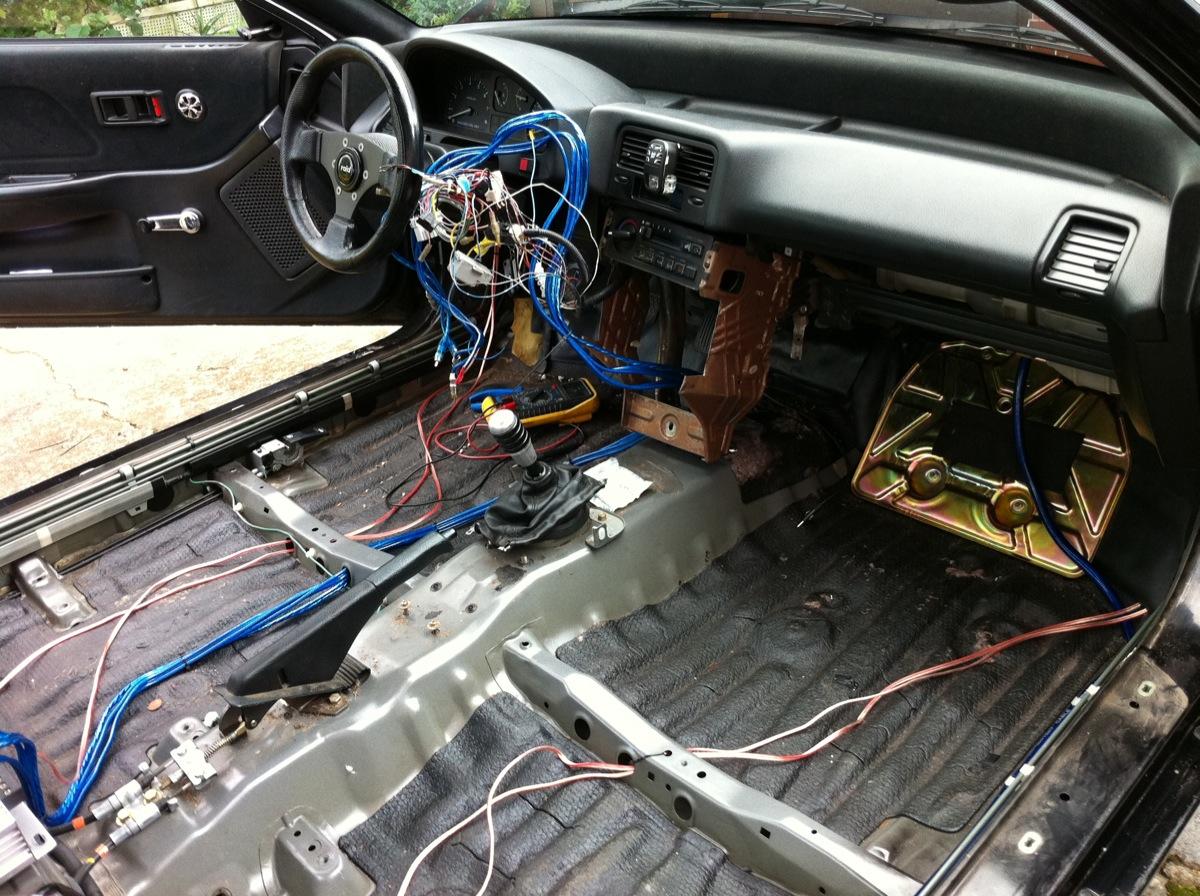

Následovala klacická debordelizace, všechno z interieru šlo ven, koberec a sedačky jsem nechal vytepovat prostě klasika. Do dveří jsem nainstaloval kompa zapojená do aktivu, nové rádio, natahnul jsem 50 ku napájecí kabel a pod zadní sedačku jsem nainstaloval jeden čtyřkanál na přední kompa v aktivu a monoblok na sw, kterej si pobrukuje v kufru. Všechno je krásně skované, tak že nepřispůsobiví nemaj ani šajna, že tam něco je :)

Moc pěknej kousek! a v dobrých rukách *drinks* *pohladit* Vítám tě tu ;) ! Jak tam máš teď řešenou tu zadní lavici? origo už se tam s tímhle nemohla vejít ne? :)

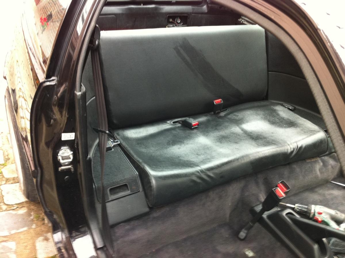

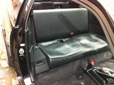

Jinak ta zadní lavice se zesilovačema je řešena uplně jednoduše, naskládaný je to tak jak je to na fotkách, přišroubovaný každej zes na dvou šroubkách co tam už byly, tak že sem nemusel vrtat samořezama do podlahy a přez to je natáhlá ta hadrová lavice. Ty zesy se vmáčknou do toho molitanu a neni nic prakticky vidět. Jen se trošku zvedaj rohy toho sedáku, ale to nepřizpusobivého nanapadne, že jsou tam zesiky.
Hodim fotku, jak to vypadá
