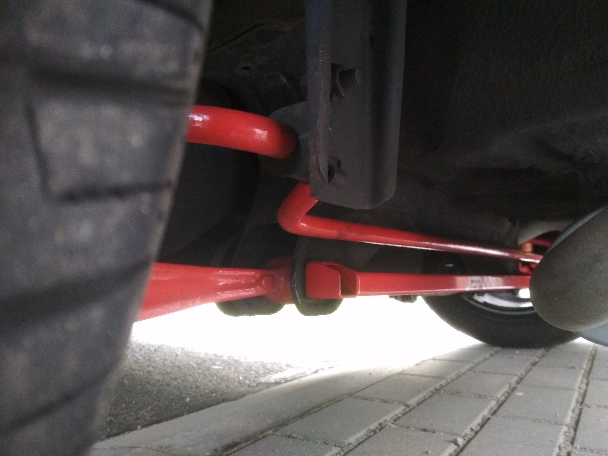

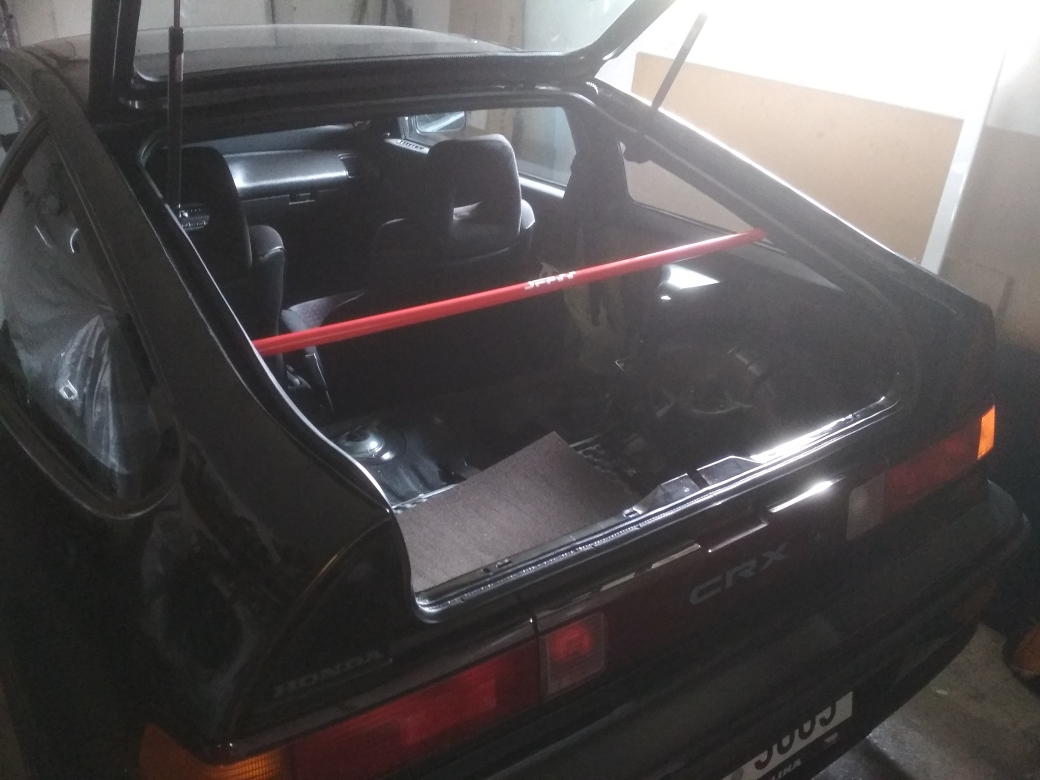

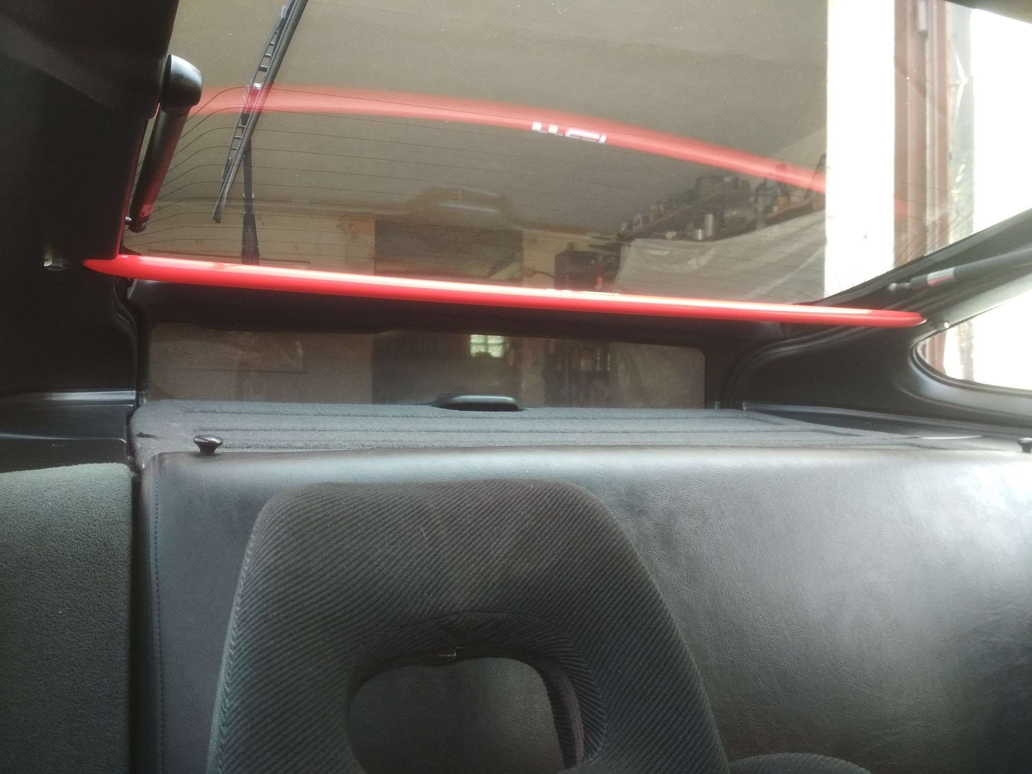

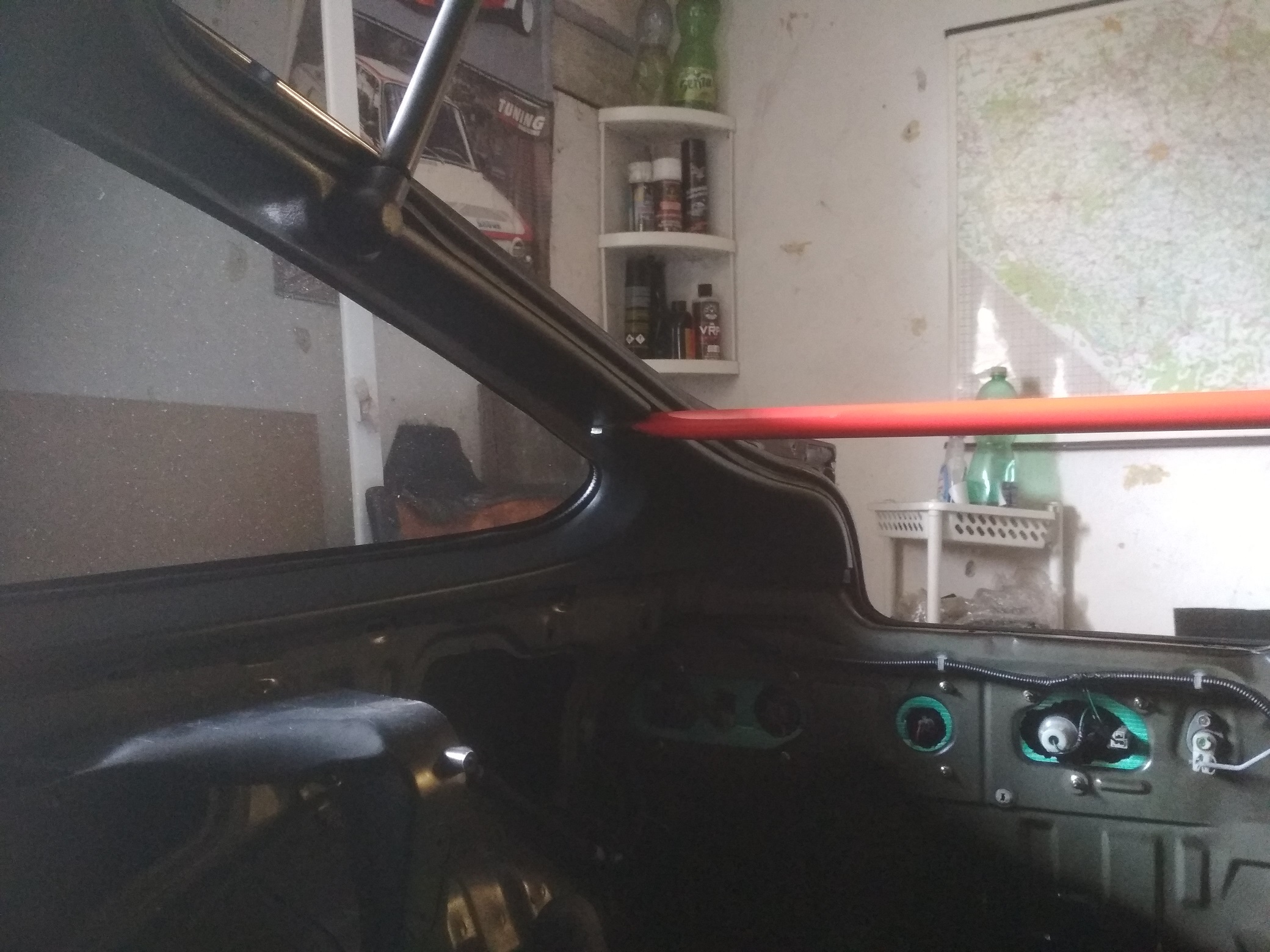

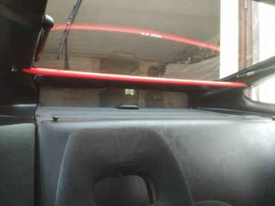

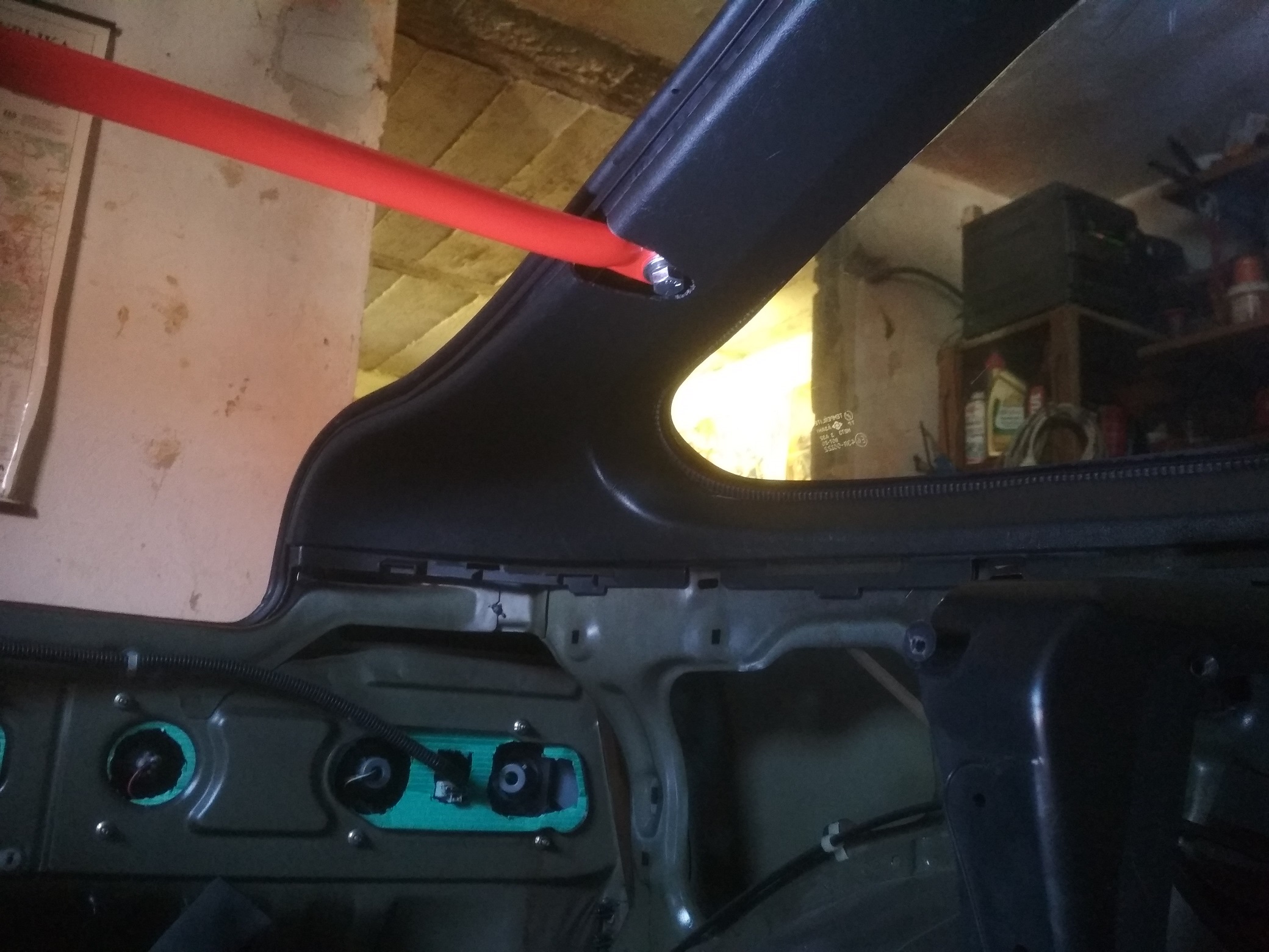

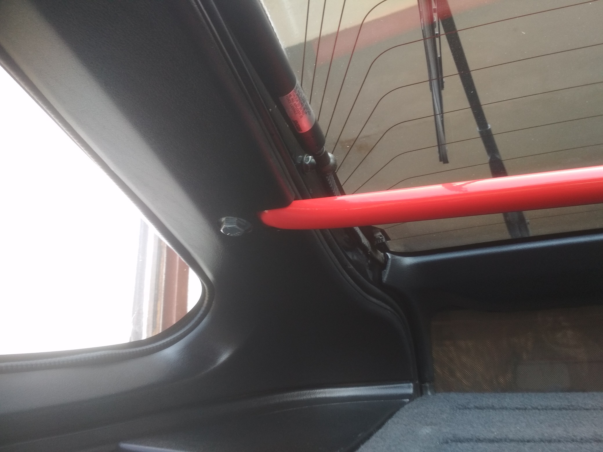

Namontoval jsem rozpěry dozadu od L-Jaye.
Spodní je schovaná za výfukem,tak jsem ji ani nefotil *kafe*

Vzpěry ok

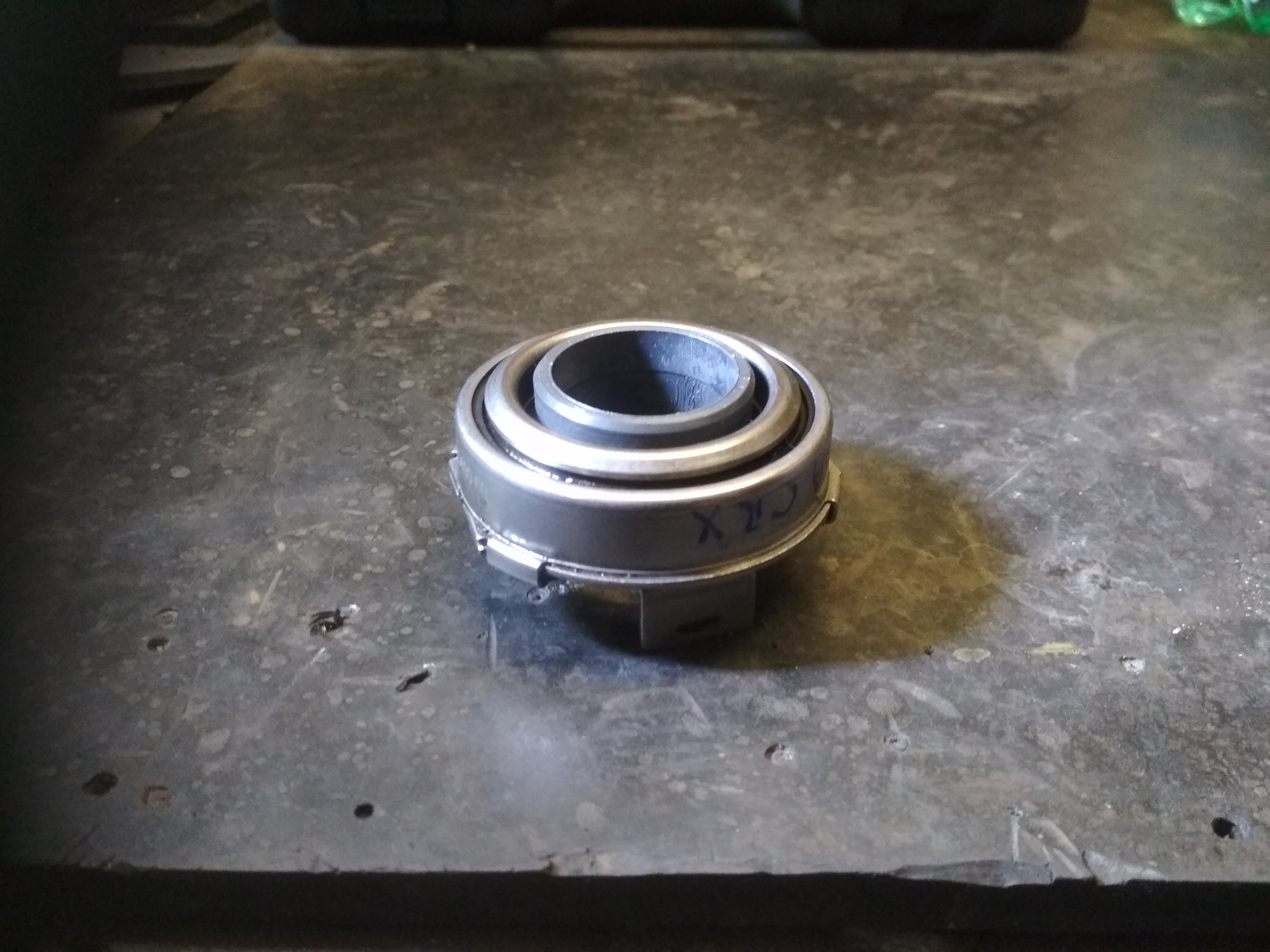

Za minulý rok jsem najel něco málo přes 3000 km a začalo téct nové gufero pod setrvákem a pískalo nové ložisko spojky *dash*
Taky se z nějakého důvodu motor divně chvěl. Dával jsem odlehčený setrvačník. Předtím to bylo v pohodě *dumat*
Takže tentokrát jsem objednal originál gufero i spojkové ložisko a dal zpět originál setrvák. To původní spojkové ložisko jde hodně ztuha otáčet, takže při dotyku s přítlačakem ložisko stálo a dřelo o něj.

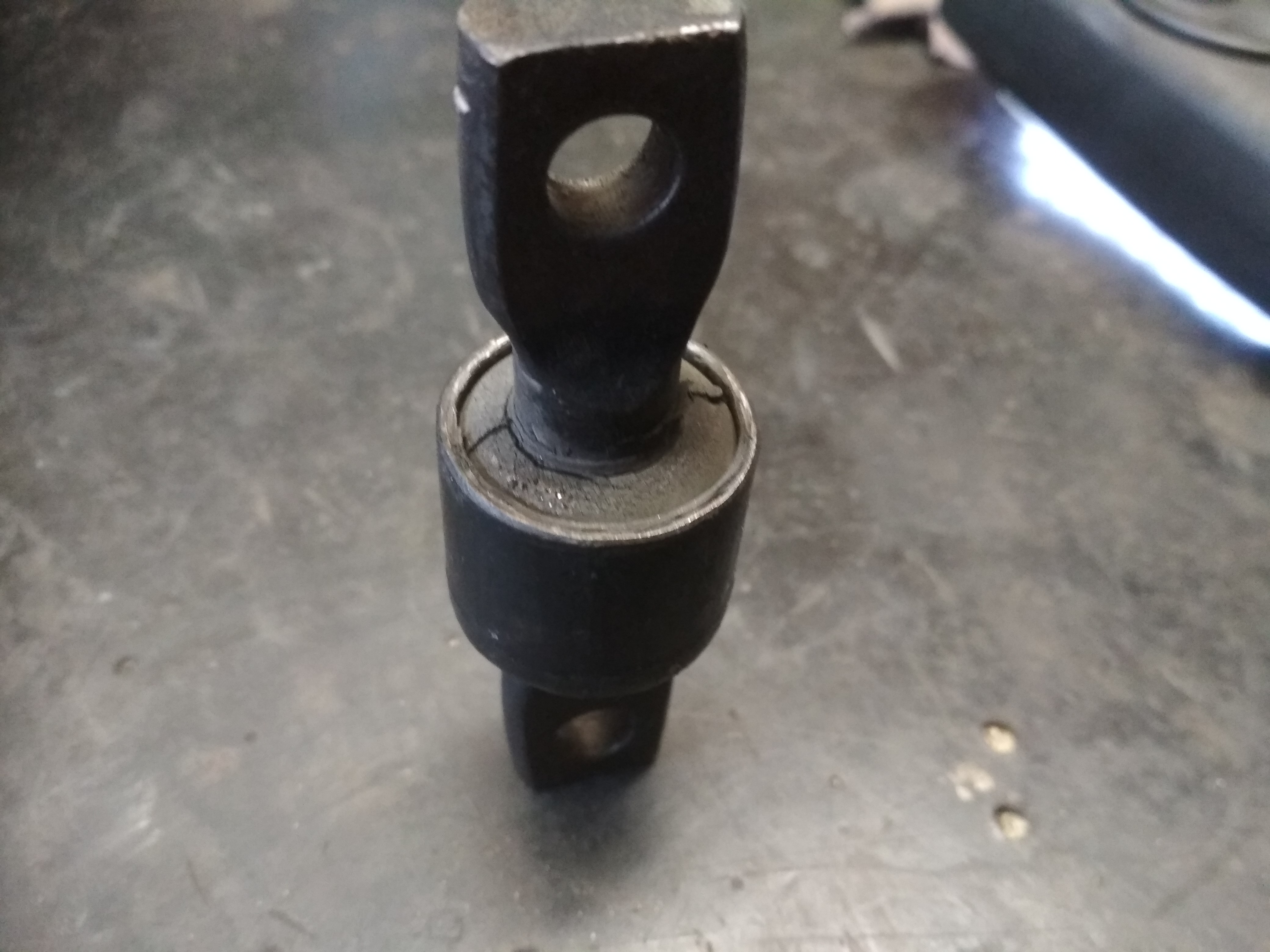

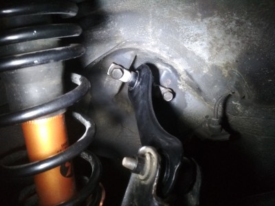

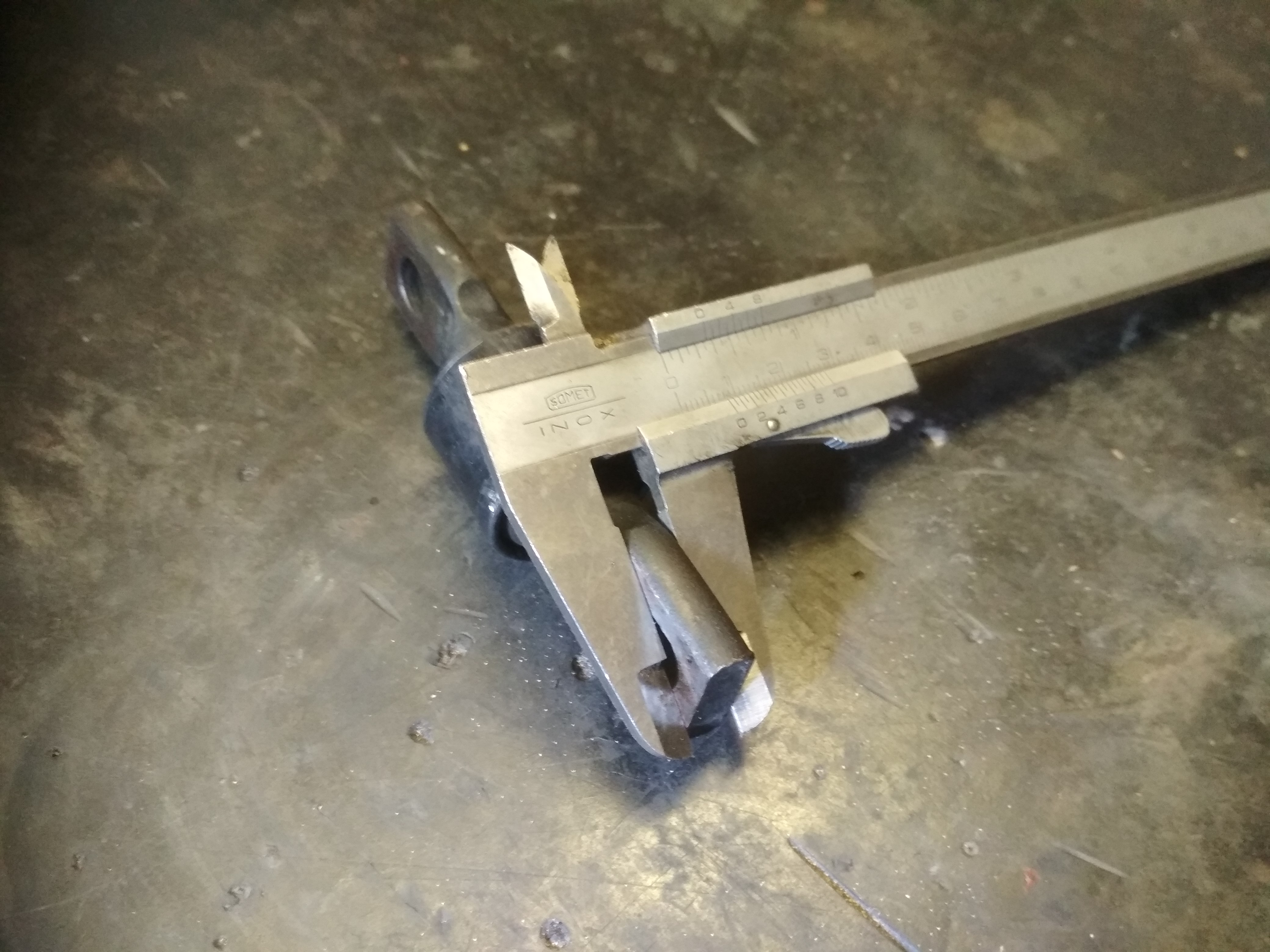

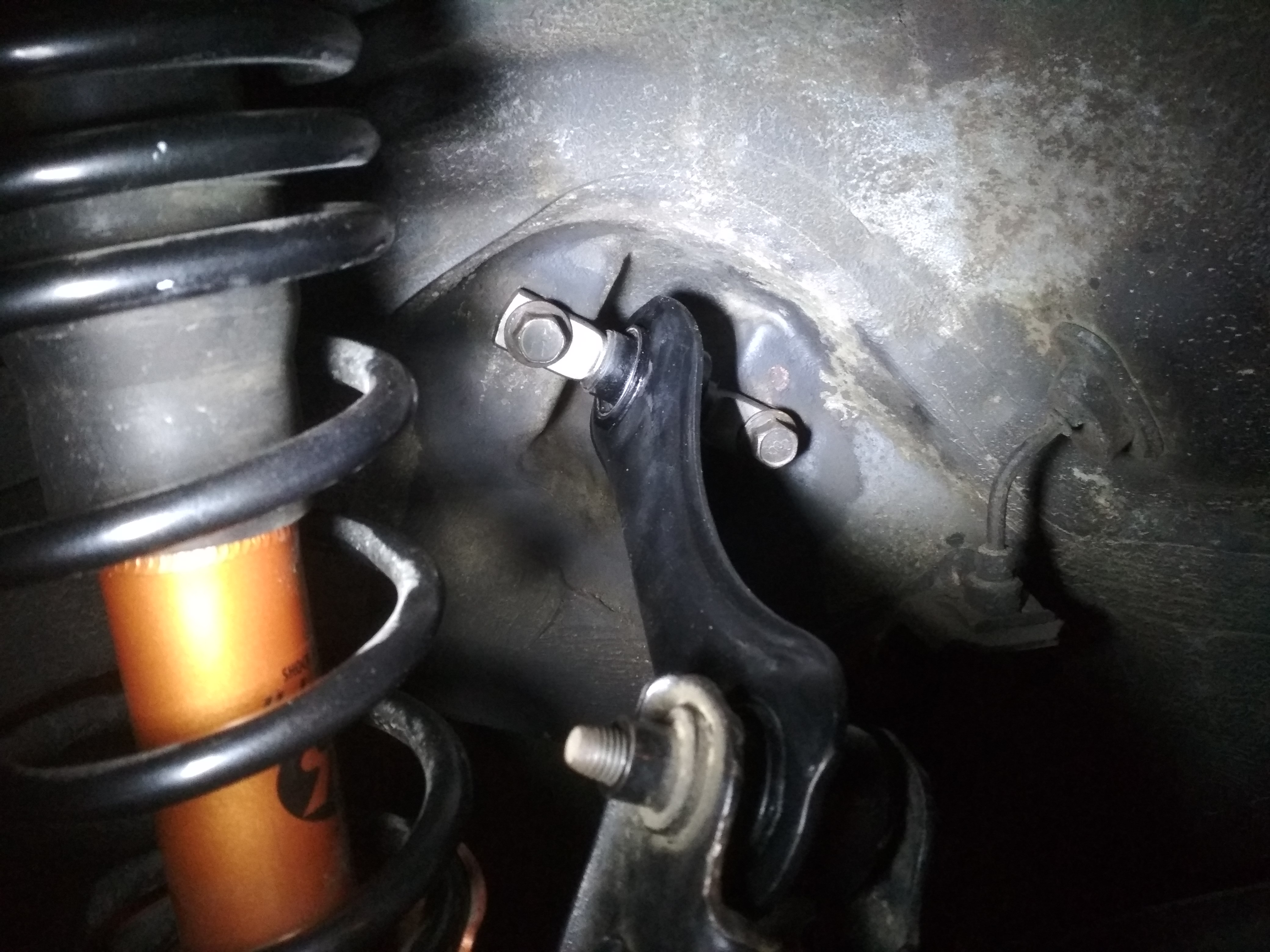

Další věc byla,že mi na pravém zadku na nerovnosti něco kovově klepalo. Byl to utrhnutý silent odkonového ramínka-motýlek. Koupil jsem druhovýrobu,ale jen jeden :? Jenže ten má oproti originálu o polovinu tenčí silent a taky tenčí uchycení do kastle. Originál má tloušťku 8mm, jenže ten nový jen 6mm. Což znamená, že bude nejen tvrdší, ale i zvětší odklon kola oproti druhé straně :roll:
Takže jsem koupil další,jenže ten měl pro změnu 7mm *vytlem* Ale vyměnil jsem je teda na obou stranách a dal podložky,ať se mi odklony nezmění..
Už se těším na projížďku *slint*

Jindra: Kdybyses ozval, dal jsem Ti svoje ramínka zadarmo - podle mě už je někdo měnil, takže jsou asi neorigo, ale nic jim není a aspoň bys to měl stejné na obou stranách. Já jsem dával stavitelné, takže je tam už asi vracet nebudu.
