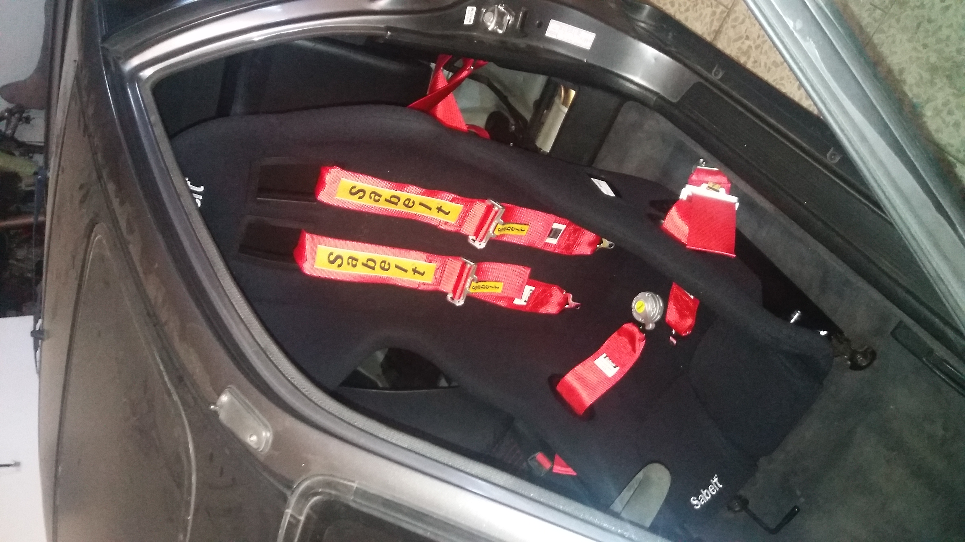

Včera jsem ještě nahodil závodní sedačku a čtyřboďáky. Naštěstí to šlo naroubovat na sériové pojezdy. Na daily ježdění už to moc není :D

...ještě jsem teda zjistil, že s těma pásama nedošáhnu na větrák, rádio ani ovládání šíbru, ale co už - i to je motorsport :D

Heki píše:Source of the post ...ještě jsem teda zjistil, že s těma pásama nedošáhnu na větrák, rádio ani ovládání šíbru, ale co už - i to je motorsport :D
Tak se hlavně nepoutej když máš dveře dokořán *vytlem* *vytlem* *vytlem* takhle jsme se museli nejednou jako blbci odpoutat a zavřít dveře

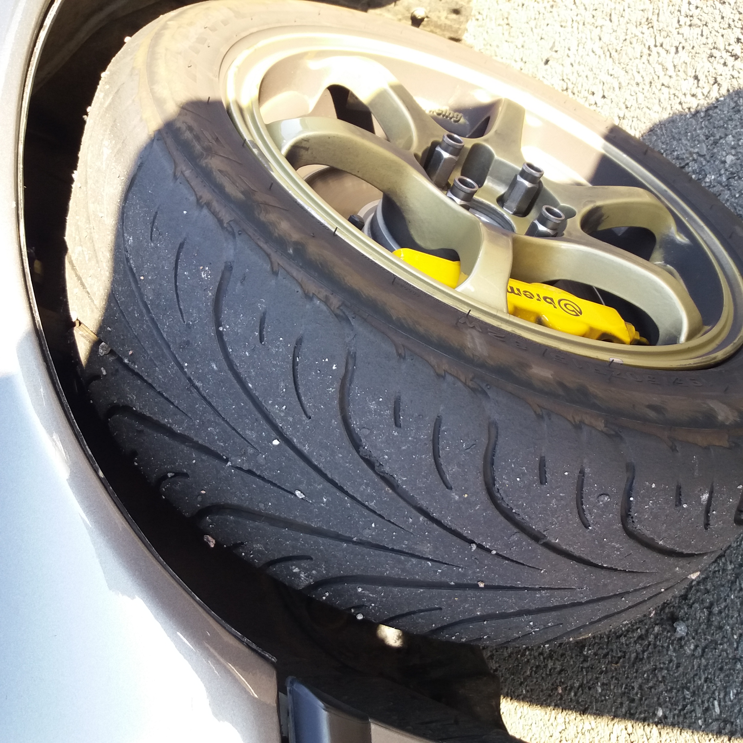

Nic netrvá věčně. Ani pneumatiky.
