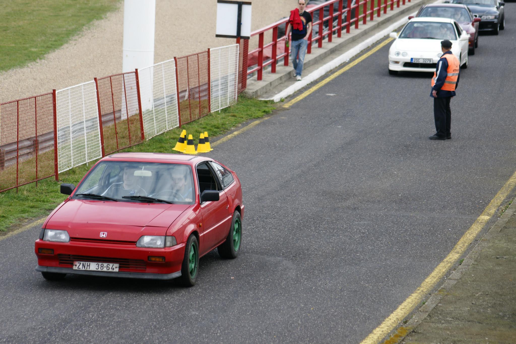

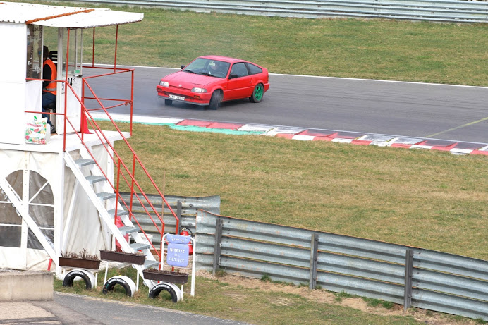

Příspěvekod kapid » 22 bře 2014 18:36

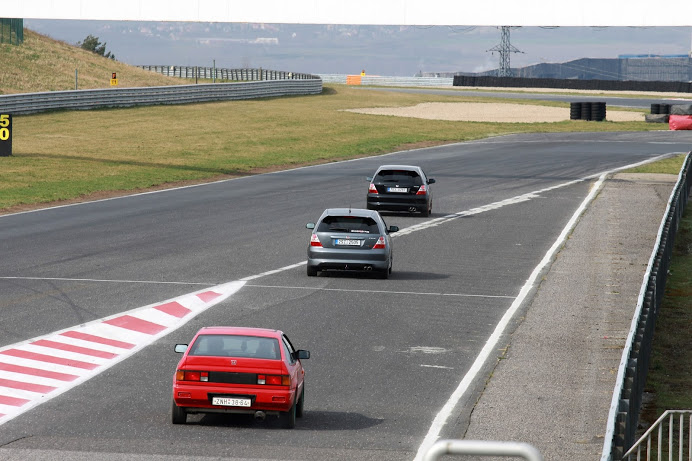

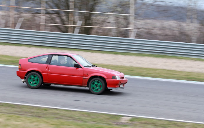

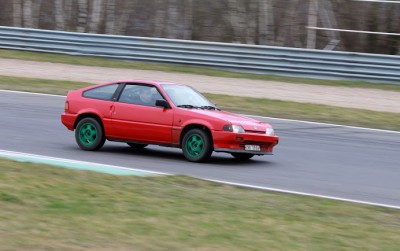

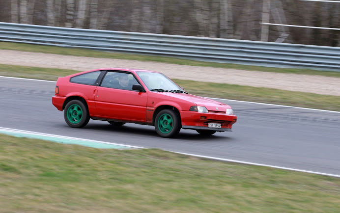

Dnes jsem se vydal s CRX do Mostu na volné jízdy. Aut tam bylo poměrně dost, takže se dlouho stálo, ale vyplatilo se čekat. Nikdy jsem s autem nejel na okruhu, ale byla to sranda a velká zkušenost si s autem takto zajezdit. Jelikož je auto úplná serie, tak řízení a chování auta nebylo ideální, ale nakládali jsme jí pěkně a nejlepší čas byl 2:22. Doporučuju všem a moc děkuju autu, že mě opět dovezlo domu. *fin*
kapid
Příspěvky: 385
Bydliště: Kladno
Re: Baruš CRX
Příspěvekod kapid » 24 bře 2014 09:09
Ještě pár fotek :mrgreen:
