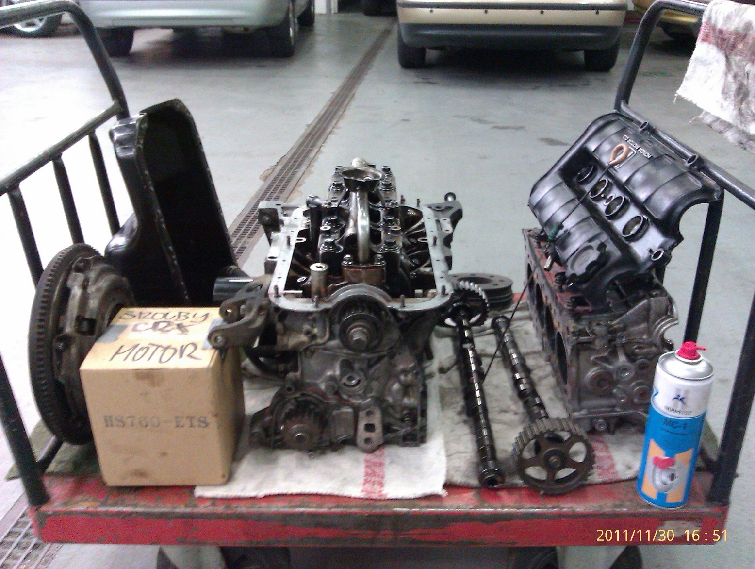

Tak motor je konečně na stolici tak si snim mužu manipulovat jak chci konečně *dance*

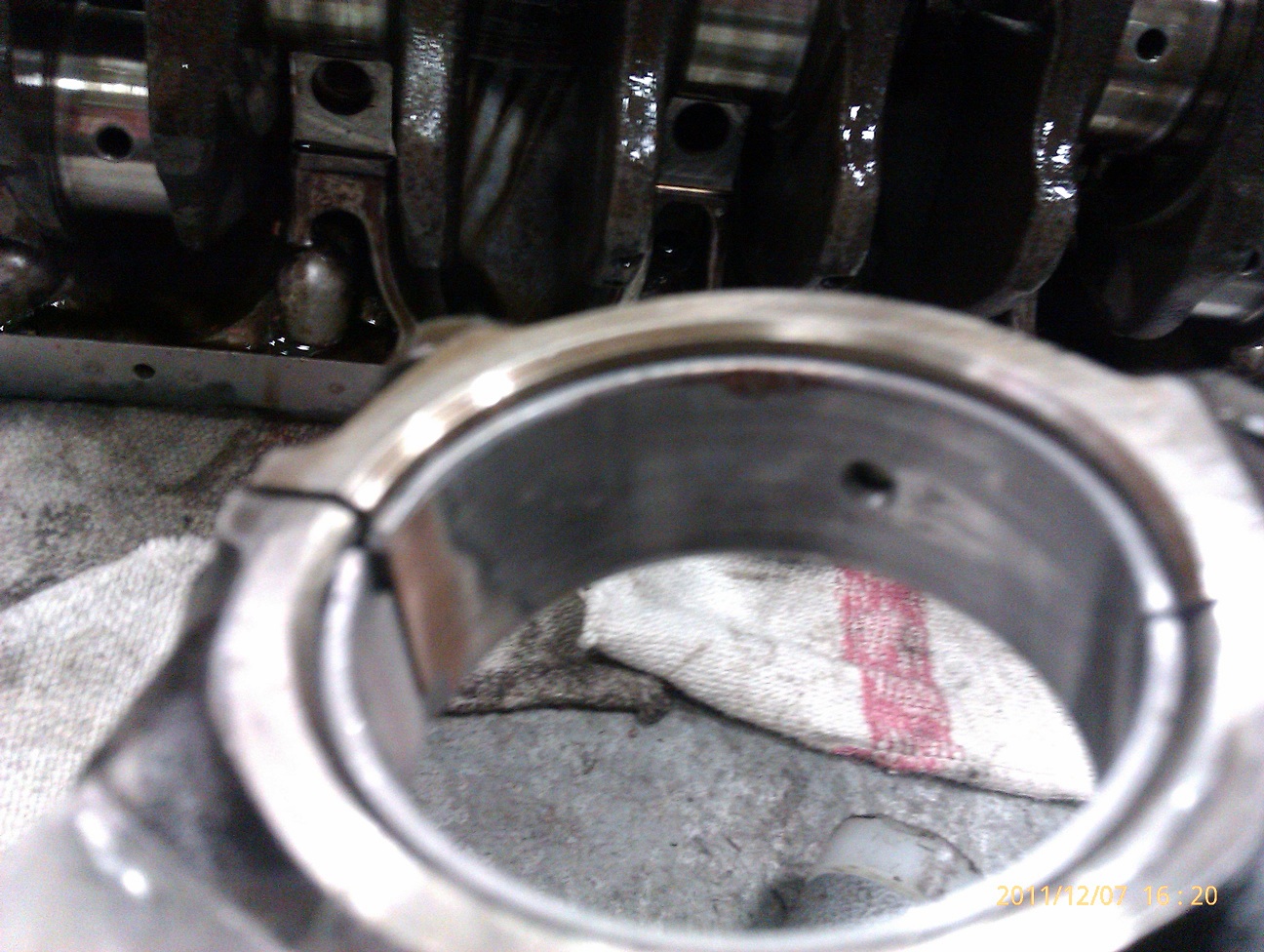

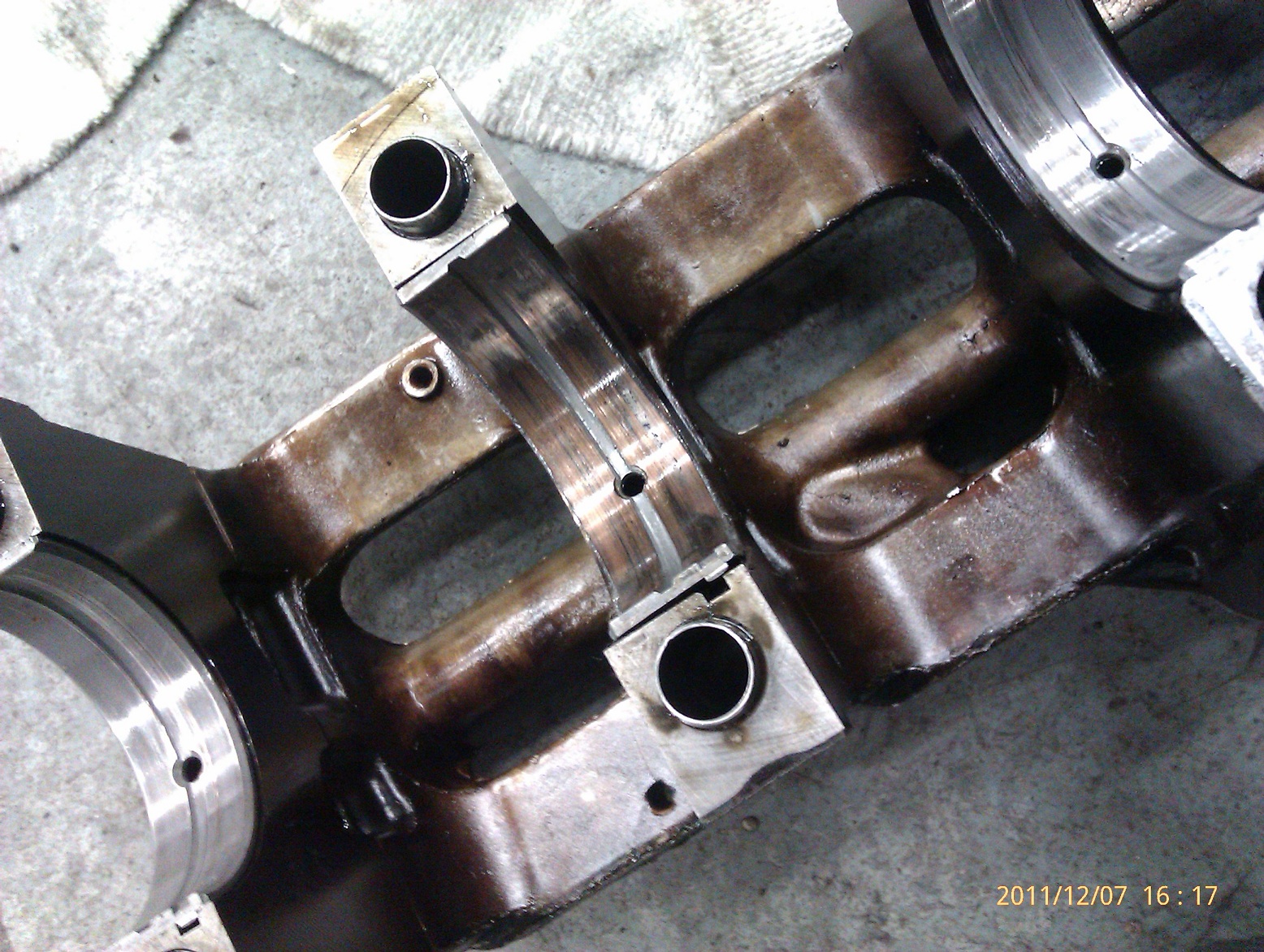

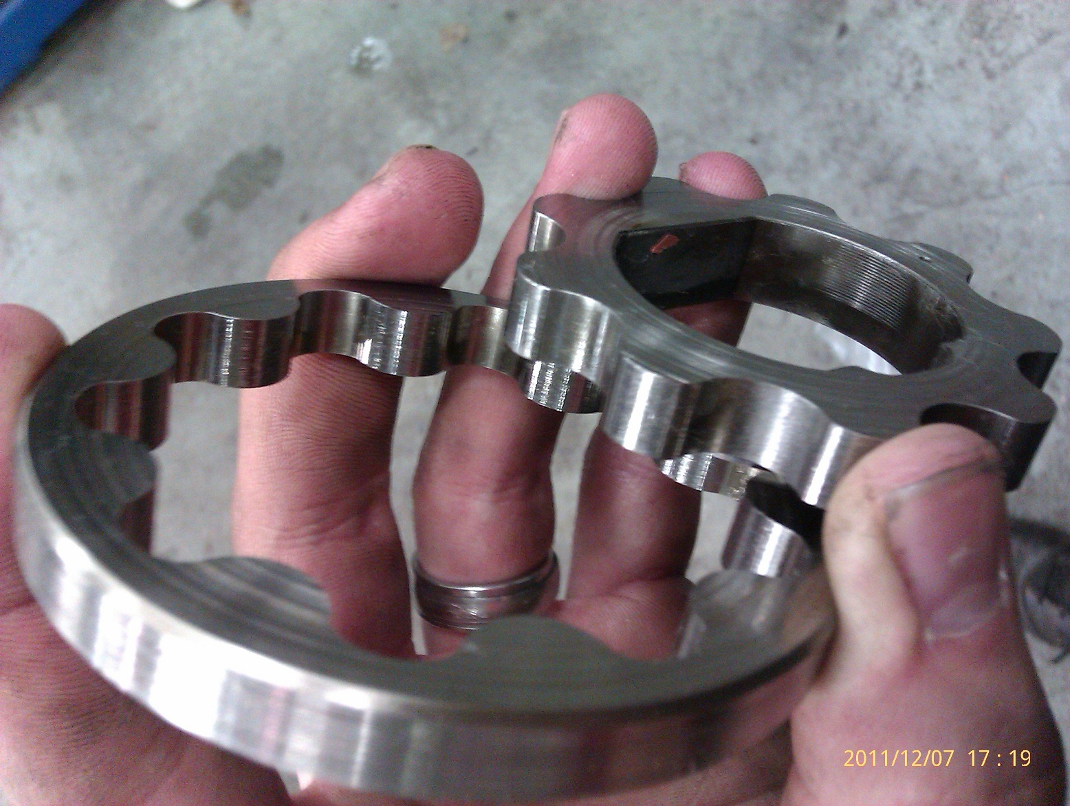

Příspěvekod Petk@ » 07 pro 2011 18:54

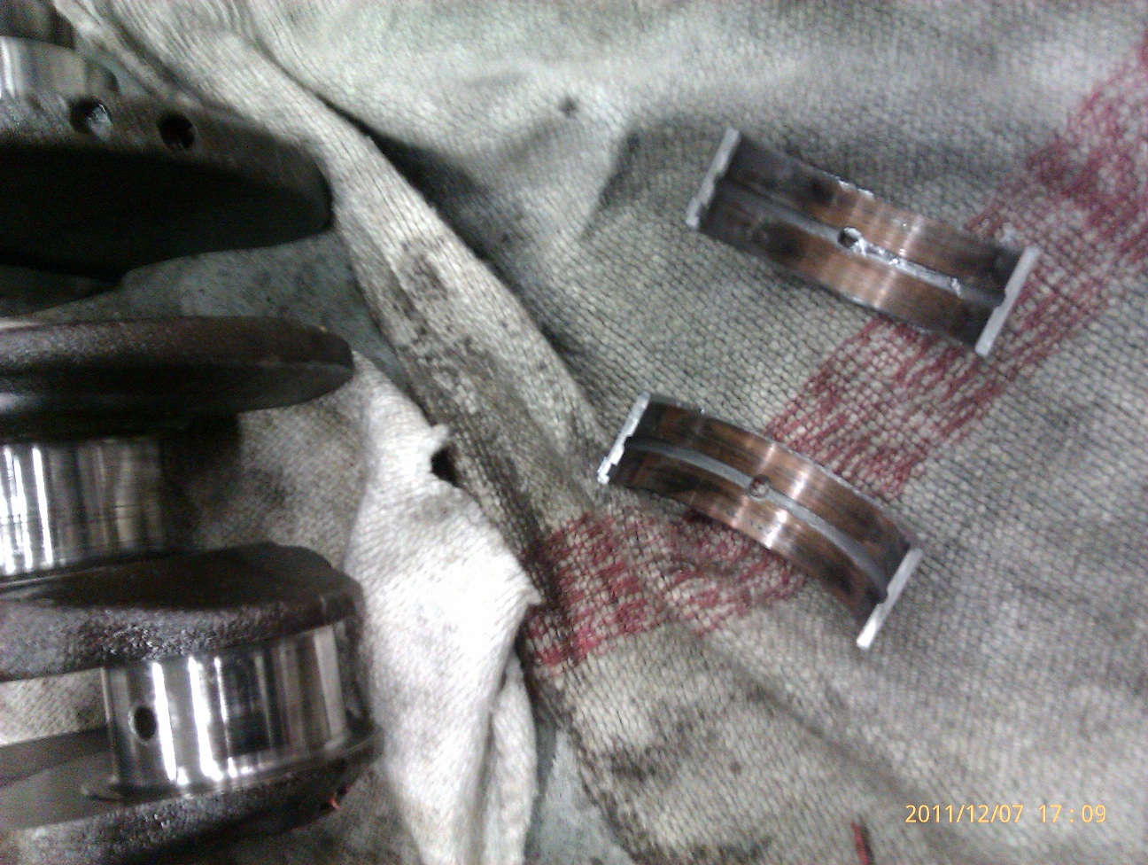

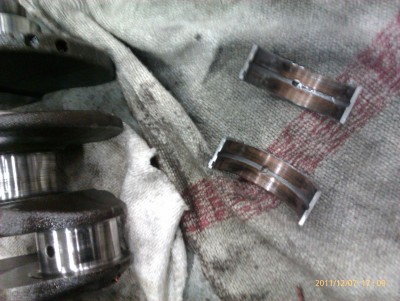

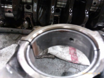

Tak sem o kousek zase popolezl motor je komplet rozebranej a vymytej :-) při rozebíraní na mě ale čekalo pár překvapení :-( kdys jsem sundal hlavu tak to vsechno bylo v pohodě ale kdys šla dolu vana tak namě vybafnul olejovej koš co nasava z vany olej a vždy na něm je sejtko aby se tam nedostali nějake špony atak a sejtko je jaksi uřízle :-D za 2 majitel předemnou měl asi moc rád silikon :-D byl uplně všude napatlanej a to doslova :-D pak jsem sundal koš a dostal se na kliku s ojnicema tak jsem zase zjistil že kroužky jsou jak nove :-( samozřejme ty sem obednaval že 100 % pujdou nove ojniční ložiska byla taknak v pohodě až na jedno ktere už nemelo moc povrchoveho materialu takže pujdou nove všechny ojniční ložiska a na klice bylo jedno uložení na šálach taky moc pekné :-( takže pár věcí je o5 navíc potřeba :-) dole pár fotek :-) mojí stavebnice :-D
Příspěvekod Minor » 07 pro 2011 19:04
Bezva práce. Aspoň se něco naučíš a lidi si pak k tobě třeba budou dávat motory na repasi.
Příspěvekod Petk@ » 07 pro 2011 19:22
no uvidíme jak to složžim no :-) todle je asi moje nejvetší sousto :-) 3 motor GO :-D ale ty první byl motor s fichtla v 15 :-D pak 125 4T v 17 a tetkon cero :-) ale baví mě to a to dost :-) jediný cosi nebudu moct udelat sam srovnat hlavu a zabrousit ventili jinak všechno já :-) *oprava* tetkon musim nekde sehnat ty ojniční ložiska a na kliku taky :?

Příspěvekod kapid » 07 pro 2011 20:37
Jak je na tom klika
Příspěvekod Petk@ » 07 pro 2011 20:48
klika nikde vydřena neni i ovalita je tak nějak v normě :-) ale ty šáli na tom jednom uložení byly jak z jineho sveta :-D vim že byl motor před rokem a pul chycenej na klice a todle bude asi ono :-( když bych tam dal ložiska jak na kliku tak na ojnice tak kdys budu jezdit ze začatku vklidu tak by si to mělo sednout :-)
Příspěvekod Petk@ » 08 pro 2011 18:40
tak dneska jsem blok komplet proplachnul asi 3 krat a pak drbal zažranou špínu a moc se jí nechce dolu napadlo mě žy bych blok natřel ale ještě uvidim možna ho jen tak na pul vyleštim :-D ale mala změna dostal jsem kontakt na dobreho mechanika kterej dela generalky motoru tak jsem tam volal čekal sem co na mě vyplivnou za sumu ale cena bych řekl víc než dobrá :-) za zbroušení kliky podle ktere pak udelaj jak uložení tak ojniční ložiska + zaruka mi řekli kolem 3 tis takže motor vyčistim a po silvestru ho tam odvezu :-) jinak ta šála na klice co byla vydřena tak je uplně jiná než ty ostatní :-( tak možná proto :-)

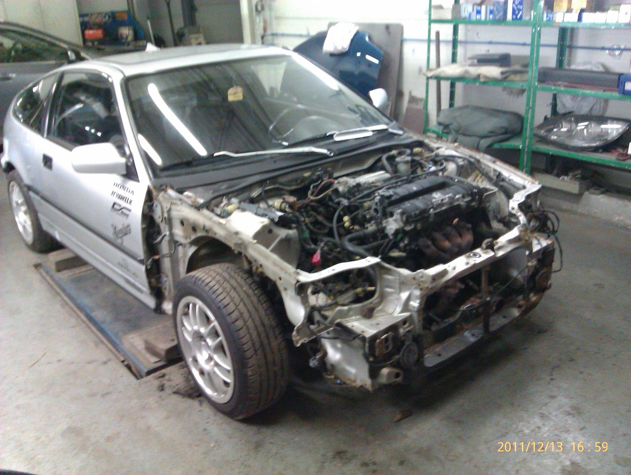

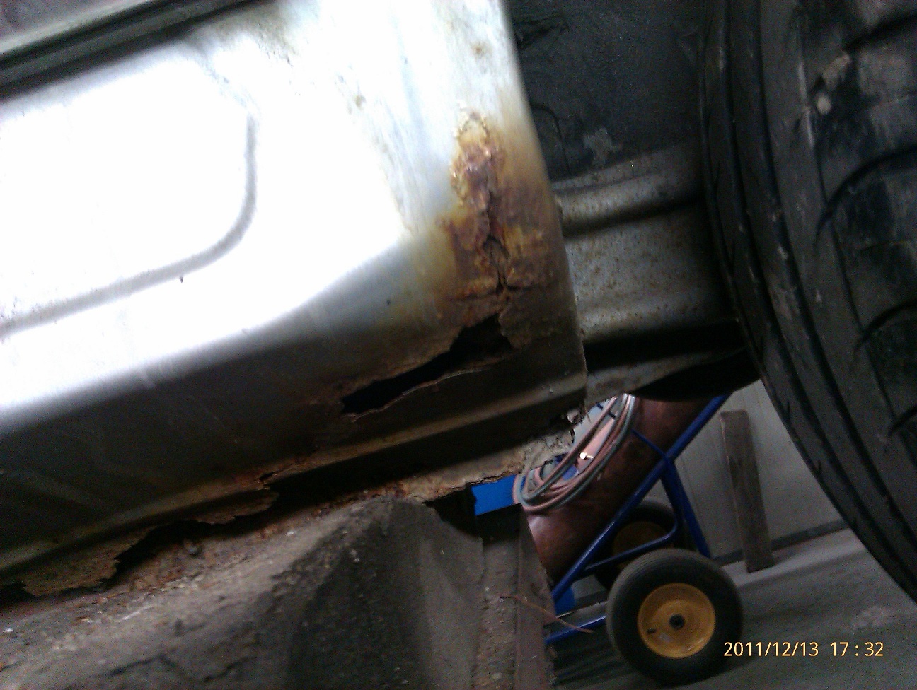

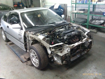

Příspěvekod Petk@ » 13 pro 2011 19:43

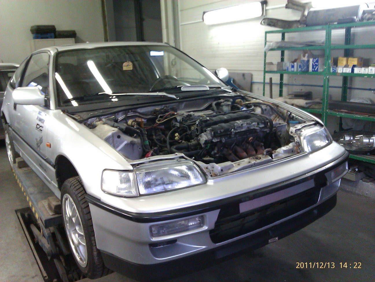

Tak dneska už i na dílnu dorazila kastle a vyjede až po zimě :-) dostal jsem na ní místo kde si mužu hrabat kdys budu mít čas nebo nebude práce jeto odlehle místo na dílně kde se nedela protože je tam přepažka a blbě se tam zajíždí takže jeto spíš takove odpočívadlo :-D ale je to hned vedle místa kde mam já hever takže pajáda . dneska jsem se dotoho pustil tak na pul ale něco se stihlo :-) zjistil jsem že kromě lemu a kousky podlahy se budou vařit i prahy asi 20 cm od zadního lemu jsou chytle ale pak už zdravé :-) takže tak :-)tady pár fotek *oprava*
docela HOTROD zajímavé :-)
Příspěvekod lazzzik » 13 pro 2011 21:12
co by člověk za takovou dílnu dal a ještě v Honda servisu *love* Ten práh není nic strašného,jsou daleko horší.Kdy budeš tedy nechat vyvařovat?
Příspěvekod Petk@ » 13 pro 2011 21:34
lazzzik píše:co by člověk za takovou dílnu dal a ještě v Honda servisu *love* Ten práh není nic strašného,jsou daleko horší.Kdy budeš tedy nechat vyvařovat?
no až bude mít klempíř čas :-) tetkon jsem koukal na net a nevíš jestli by šli použít prahy ze civica IV ? 3dveřového ? jinak ty prahy jsem čekal horší no bál jsem se sundat :-D ale pak jsem dam jak vypadal prah na tom mim červenym :-( tam vubec nic nebylo :-(
Příspěvekod ne-moc » 13 pro 2011 23:41
Rekl bych ze tam prahy z civica IV 3 dveroveho nepujdou. Jelikoz by jsi tam nedal ty plasty..
Musel by jsi se teda vydat cestou decentni upravy.. Ja jsem to tak udelal a prahy z civica IV jsem tam navaril
Foto se pokusim prilozit.
Musel jsem pak ale prevarit i blatniky.. TZN uriznout spodek blatniku CRX a spodek blatniku civic a proste to krasne napojit. :-)
Příspěvekod J!R! » 14 pro 2011 07:57
Nebo se veme kus plechu a prah se nahrubo naohyba.Stejne je schovany pod plastem...
