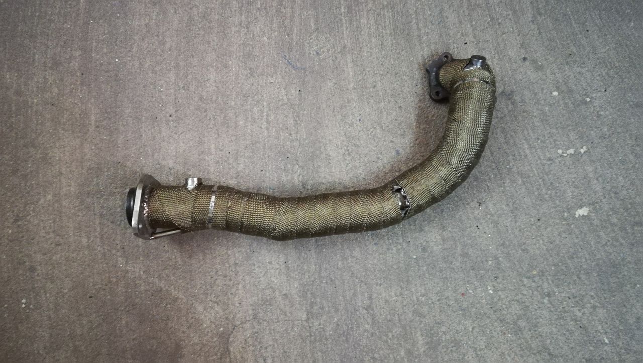

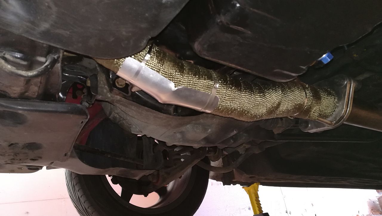

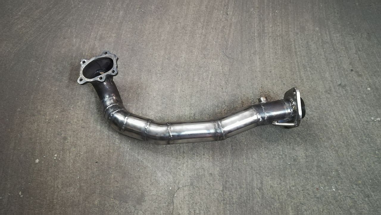

Nová downpipe už je hotová. Výroba si vzala celkem dost času, ale zato teď pěkně obepíná spodek motoru a nikde zbytečně nevyčuhuje. Tak jí snad hned tak nepobouchám :)

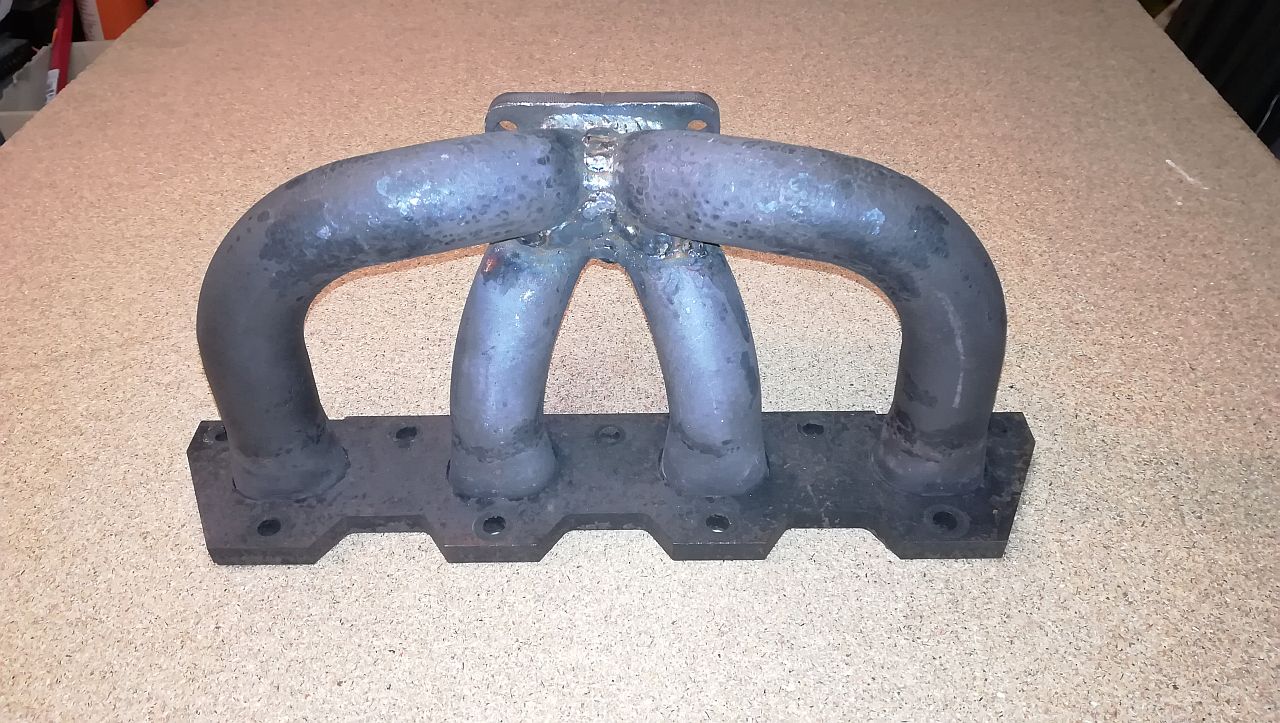

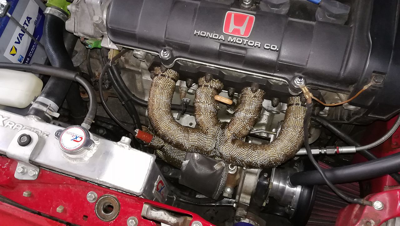

Když už byly dole i svody, tak sem je nechal srovnat a pořádně provařit kolektor, aby na něm bylo víc materiálu, pro trochu lepší tepelnou odolnost. Taky sem je komplet oměřil, abych je až bude trocha času mohl konečně vyrobit z nerezu.
Na nový downpipe sem přesunul přirubu pro lambu kousek za výstup turbíny, aby byla blíž k hlavě. Znatelně se tím zlepšila její odezva a motor se při běhu v close loopu chová klidněji.

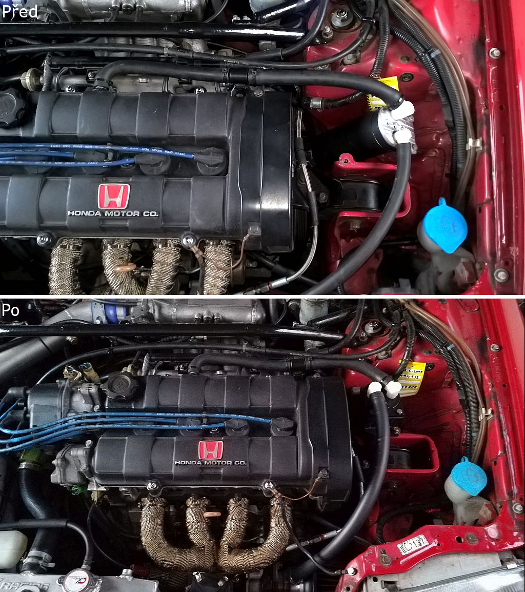

Začínám vyrábět kompaktní verzi OCT-04, tak sem toho využil a první kus sem namontoval do céra, protože standardní OCT-04 musel být kvůli nedostatku místa nakloněný a nevypadalo úplně nejlíp.

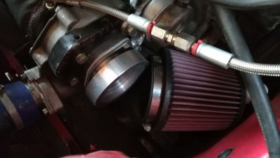

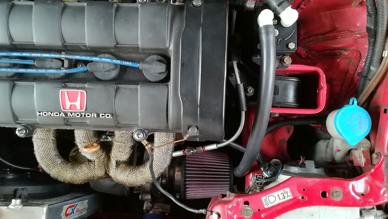

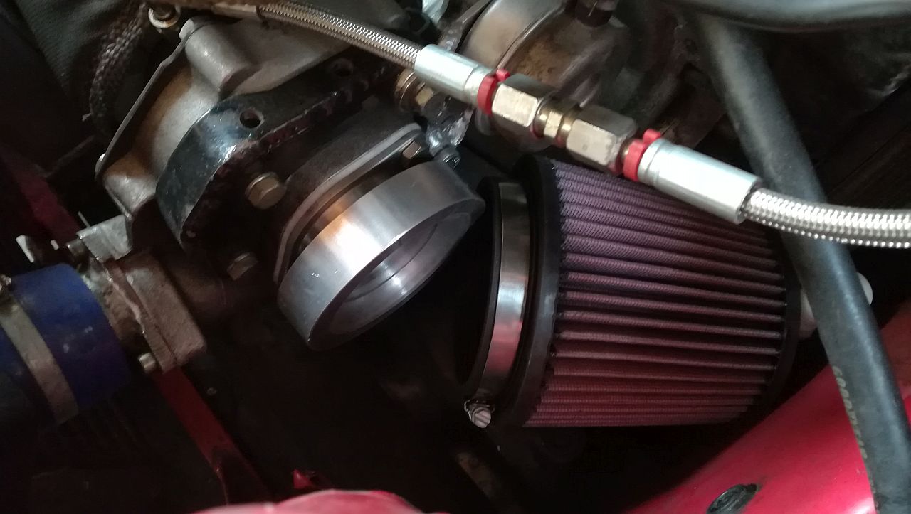

Chtěl sem vyměnit vzduchový filtr Apexi za nový, protože ten stávající už byl pomalu na odpis a něšel nijak rozumně vyčistit. To mně ale fofrem přešlo, potom co sem zjistil kolik teď stojí :) Takže sem se snažil najít nějakou náhradu.

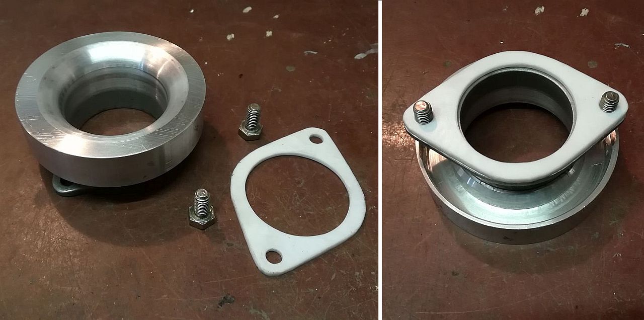

Vzhledem k minimálnímu místu mezi turbem a bokem motoráku byl docela problém najít filtr s dostatečným průtokem a přijatelnými rozměry. Nakonec sem našel jeden od K&N se 102mm přírubou, takže sem musel ještě vyrobit montážní adaptér. Ten je vytočený ze 100mm kulatiny. Jeho výroba byla s ohledem na velikost mýho soustruhu celkem opruz. Kulatinu bych z venku neupnul, takže sem nejdřív musel na vrtačce odvrtat středový otvor (28mm) a přes něj to upnout do soustruhu, proto je to trouchu excentický. Vizuálně to není nic extra, ale funkci to splní a to je hlavní.

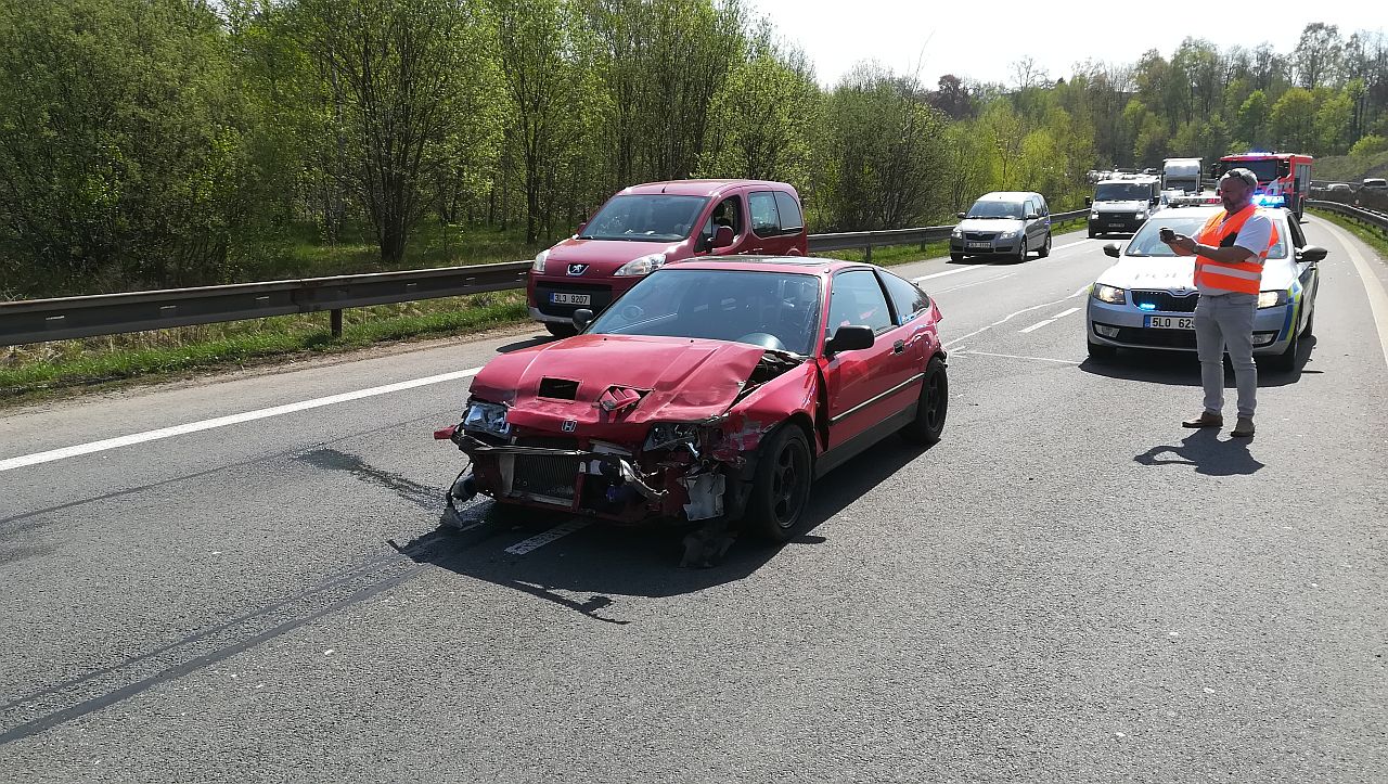

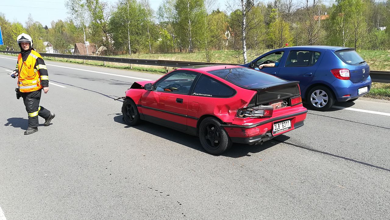

Tak sem dojezdil :-( V zatáčce na rychlostce, mně asi přehlidnul řidič v pomalým pruhu a začal odbočovat do rychlého. Dupnul sem na brzdy, abych do něj nenarazil a jak sem měl lehce zatočený kola, tak se auto přetočilo a už sem letěl. Vzal sem to 2x o svodidla a zadkem sem ještě ťuknul jiný auto. Blbý je, že řidič auta kvůli kterýmu sem brzdil, jel vesele dál, takže vina komplet skončila na mně.

Hrozný, kvůli slepýmu takhle bourat... To zezadu nikdo neviděl, nějakej svědek? Jenomže by stejně řekli, že si jel moc rychle. Já se loni takhle jednomu těsně vyhnul kousek před škarpou, ale to byla moje blbost, nechtěl mě pustit do rychlýho pruhu, tak jsem ho podjel a on se začal zařazovat.
LJay: Honda CRX 2G ED9 Turbo - 245hp / 279Nm
Příspěvekod LJay » 21 dub 2018 21:13
Jediný svědek byl ten člověk do kterýho sem naboural zadkem. Ten sice dosvědčil, že mi tam to auto vjelo, ale ani jeden z nás si nepamatuje SPZ, takže sem ofiko viníkem já.
Příspěvekod Redy » 21 dub 2018 21:31
Ouuuu, už se to řeší i na FB v dopravních info *cry* *cry* takhle vymazlená. To se divím, že když je tam takhle svědek, že to nešlo na neznámého pachatele. Snad to nejsou poslední kilometry.
Příspěvekod LJay » 22 dub 2018 20:00
Na silnici už se to učitě nedostane. Buď to rozprodám na díly, nebo si to dám stranou a až bude čas, tak to použiju jako základ pro stavbu dedikovanýho sprintovacího auta. Uvidím jak bude čas.
