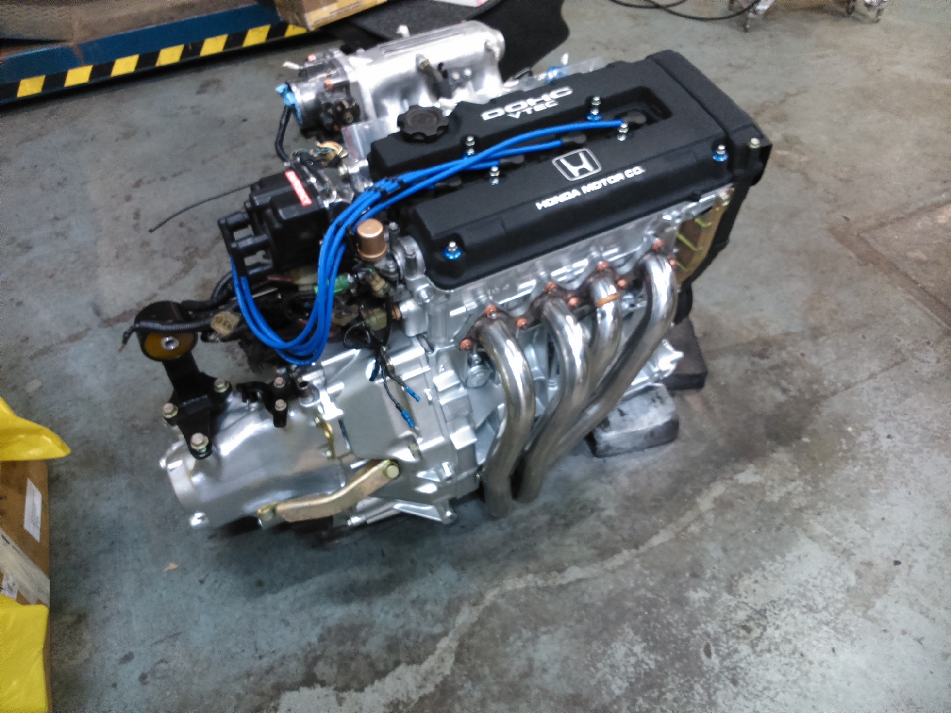

*love* *love* *love* *fin* *slint* *slint* *slint*
Super praca *pohladit*
わたしわ CRX が大好きです。
Engage the cool.
Příspěvekod Jimmy_CRX » 30 led 2014 22:59
doprdele prace! *pohladit* *pohladit* 5 minut cumim na tu fotku zlozenej Bcky a nemozem sa na to vynadivat *slint* :)
Příspěvekod martas CRX » 31 led 2014 21:12
:shock: Fakt nádhera !!!!!! *pohladit* *pohladit*
Příspěvekod Redy » 02 úno 2014 15:14
Panenko maria podsrpenská, z toho by se dalo jíst :D *slint*

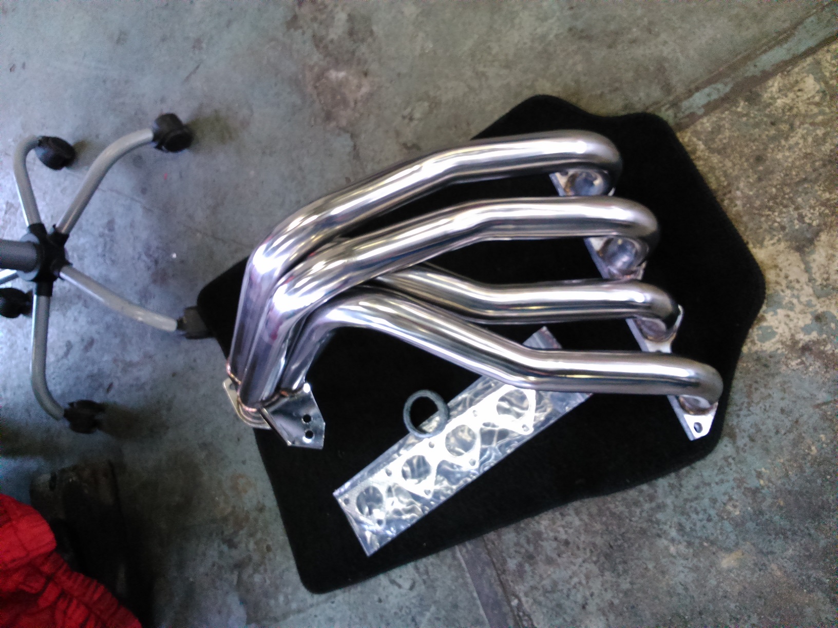

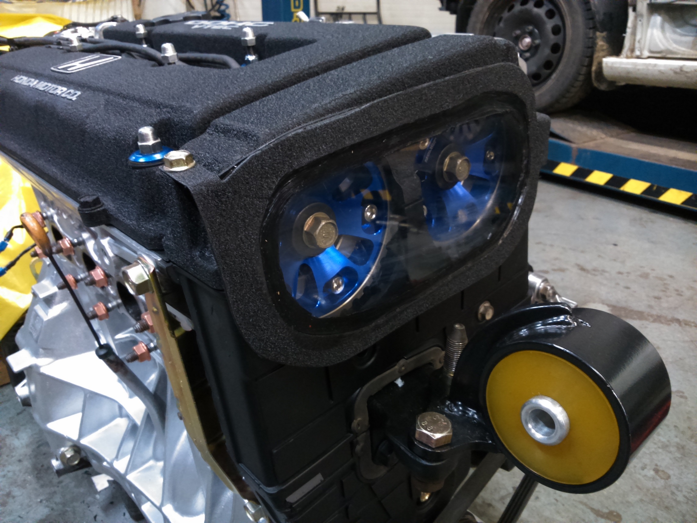

motor je čistej že by mohl být doma no :-) nejvíc na prd že už bych ho tam dal ale nema ještě cero z5 z lakovny *unava* a poloosy taky ne *cry* jinak dneska vyčištěnej EL svazek a přepajené nektere konektory co byly poprasene atd . pak jsem začal vymyšlet kryt na rozvody v době ježdení *crx* zítra by jsem to měl mít hotove udelal jsem plech rameček vevnitř bude Plexi . ze vnitř mech lepenka po obvodu , do předu řikam že to vypada strašně *vytlem* ale v době ježdení pod kapotu nikdo nekouka a učel to splní ;)
VYPADA TO JAK TAKOVE ZY POTAPĚČSKE BREJLE STARE *pokus*

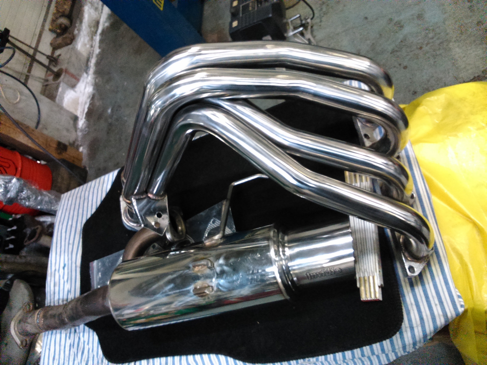

slíbene foto opičarny č.1 *unava*
Příspěvekod martas CRX » 04 úno 2014 22:00
vždyť to nevypadá tak zle ;) *pohladit*

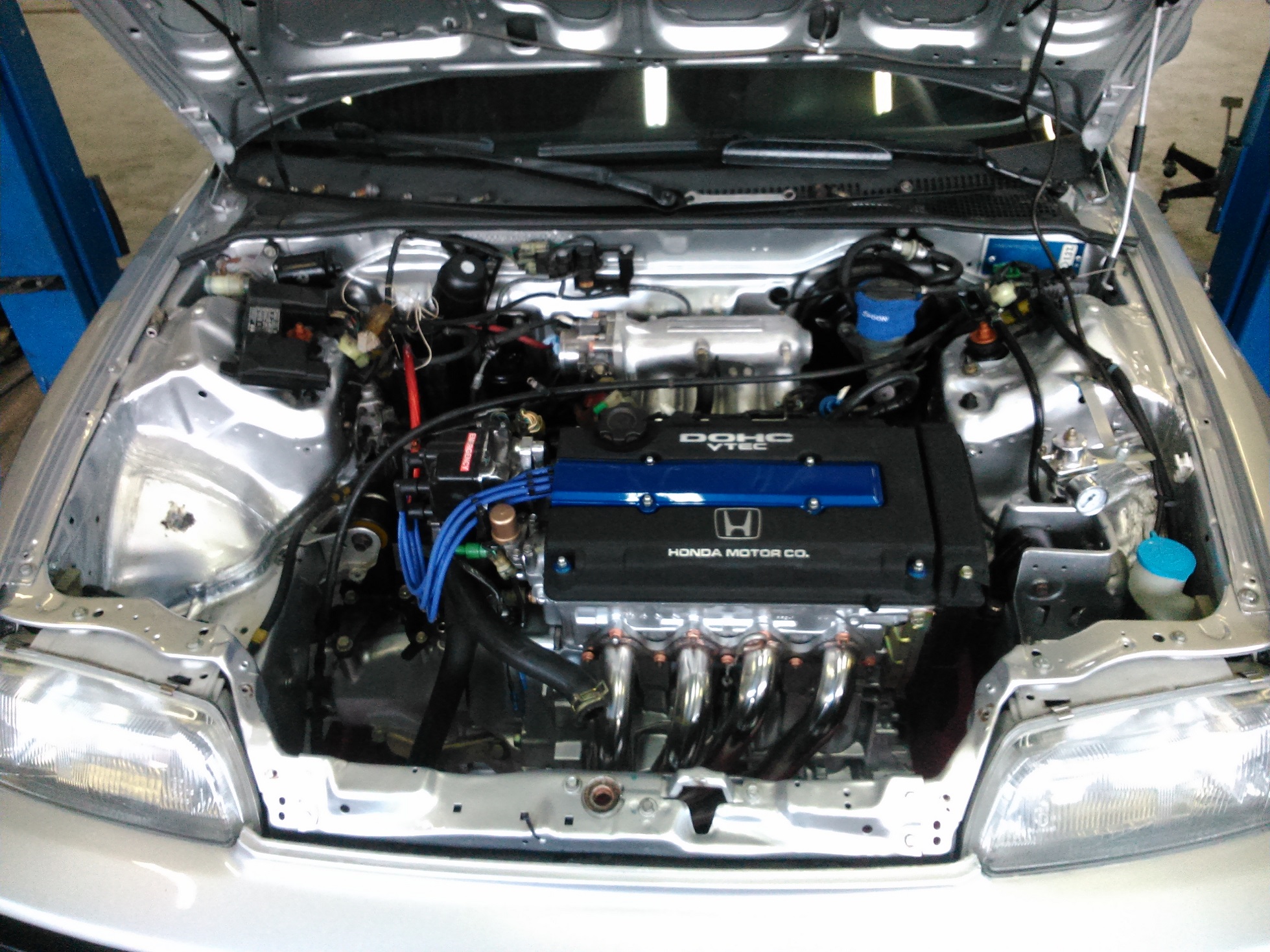

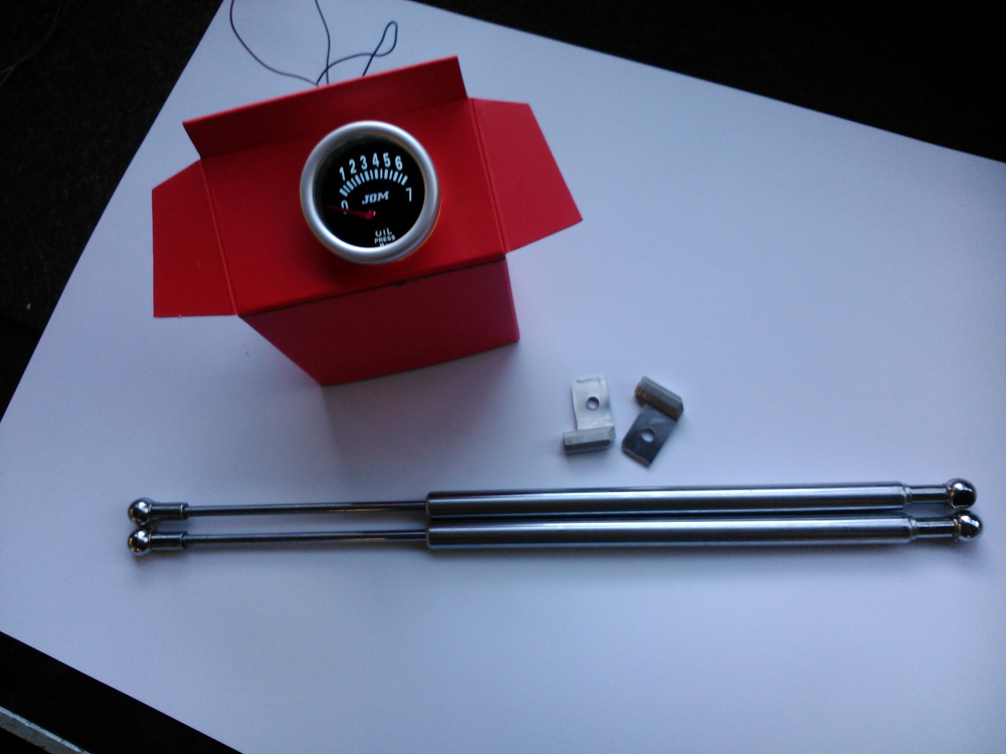

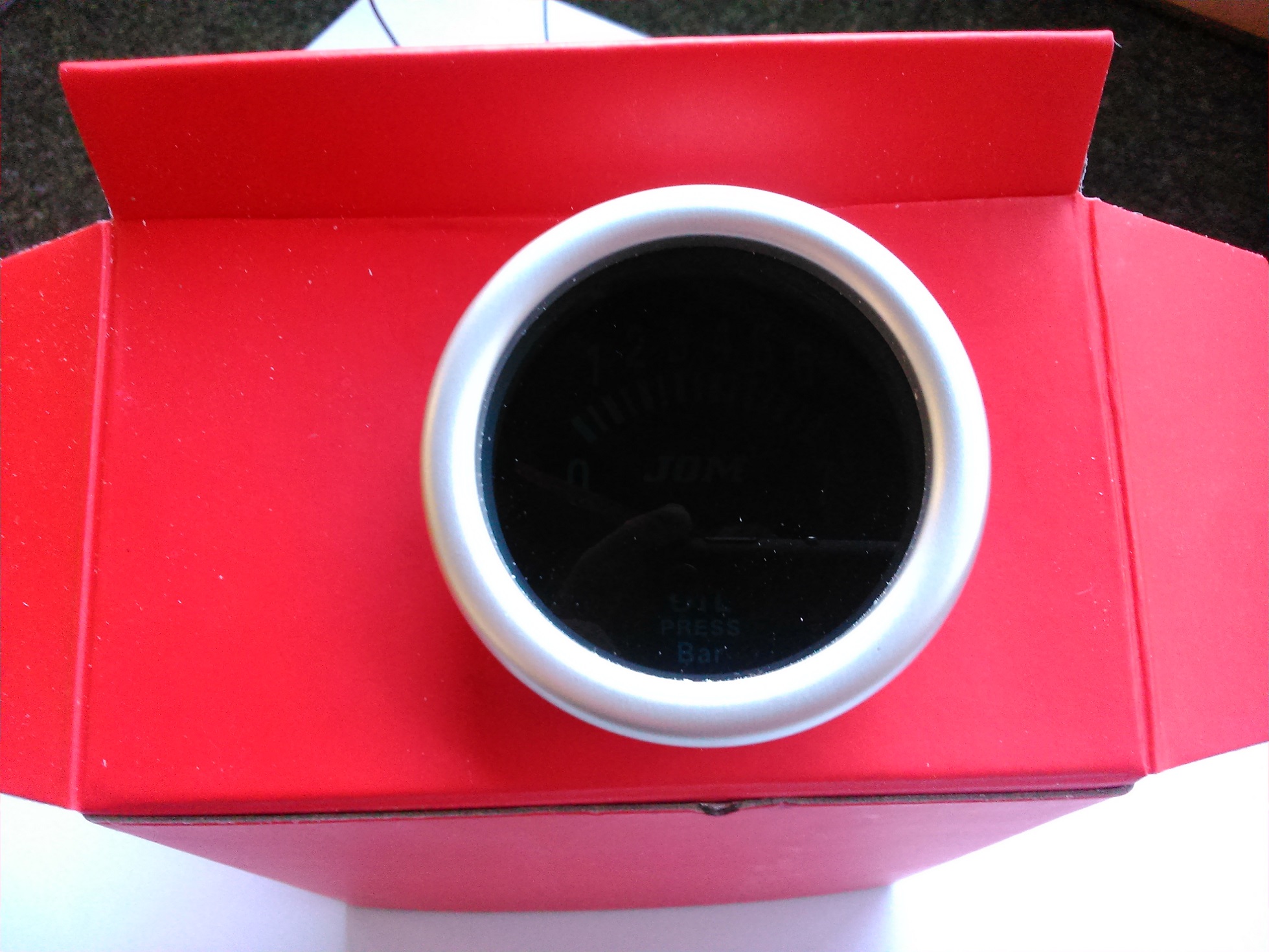

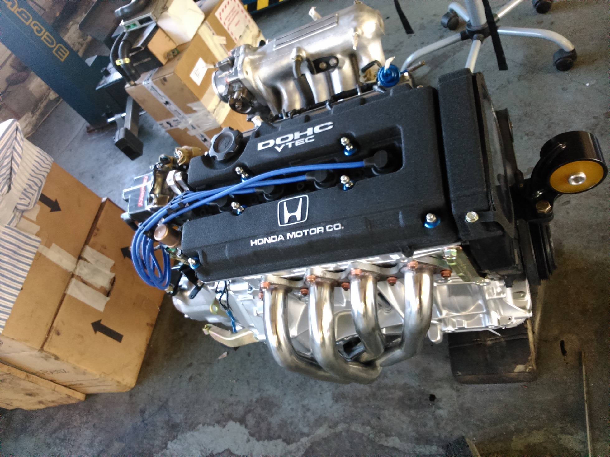

Takže motor je komplet :-) včera došli kabely na svíčky :-) svody pasnou paradně jen budou dost nízko . ještě nejsou na pevno protože chci až bude motor v ceru přetesnit vanu :-) taky mi přišel darek k vanocum od Verči vzpery kapoty a ja si ktomu přidal ještě budik tlaku oleje :-) ještě musm nekde koupit adapter pod olej F pokud by jste nekdo neco měl v oku nebo zkušenost tak díky za rady :-) příští týden by mělo být cero doma z lakovny tak by se tam motor hned dal at mam to nejhorší hotove ( na ostatní dodělky nepotřebuju tolik hever ) :-) poloosy teda nemam ale Minor mi zatim pujčí aspon na odjetí do garaže pak Děkuju *fin*

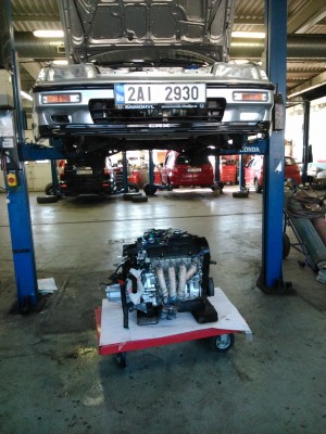

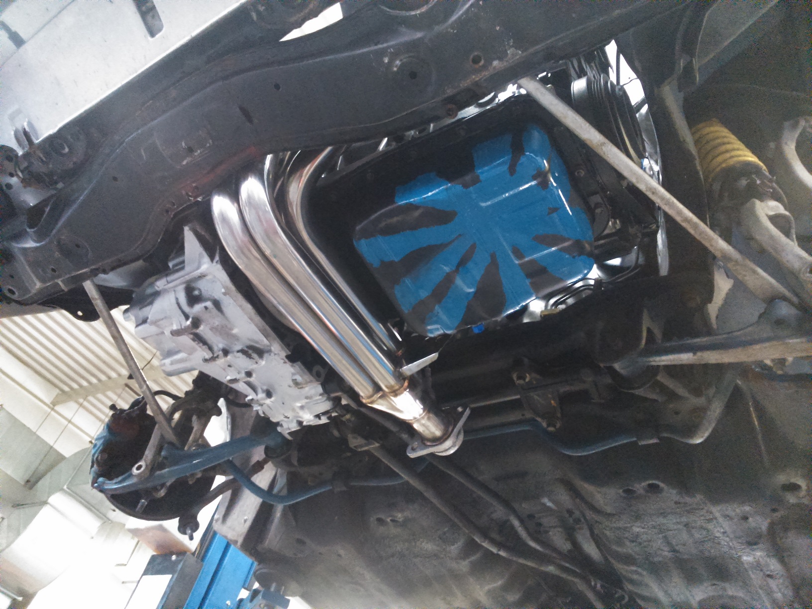

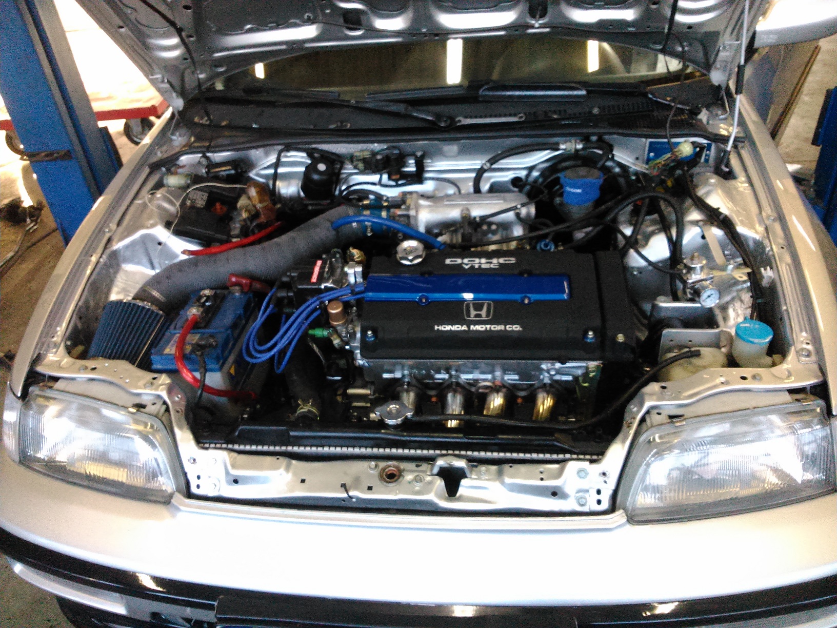

Tak v pátek jsem dovezl cero z lakovny stříkaly teda oba zadní boky , oboje dveře a střechu . na reklamaci *fin* je tam par vecí ale to až lak pořadně vytvrdne tak se mam stavit na rozleštění :-) . takže v patek se cero nastrojilo a od pondělí dovča pro SWAP .

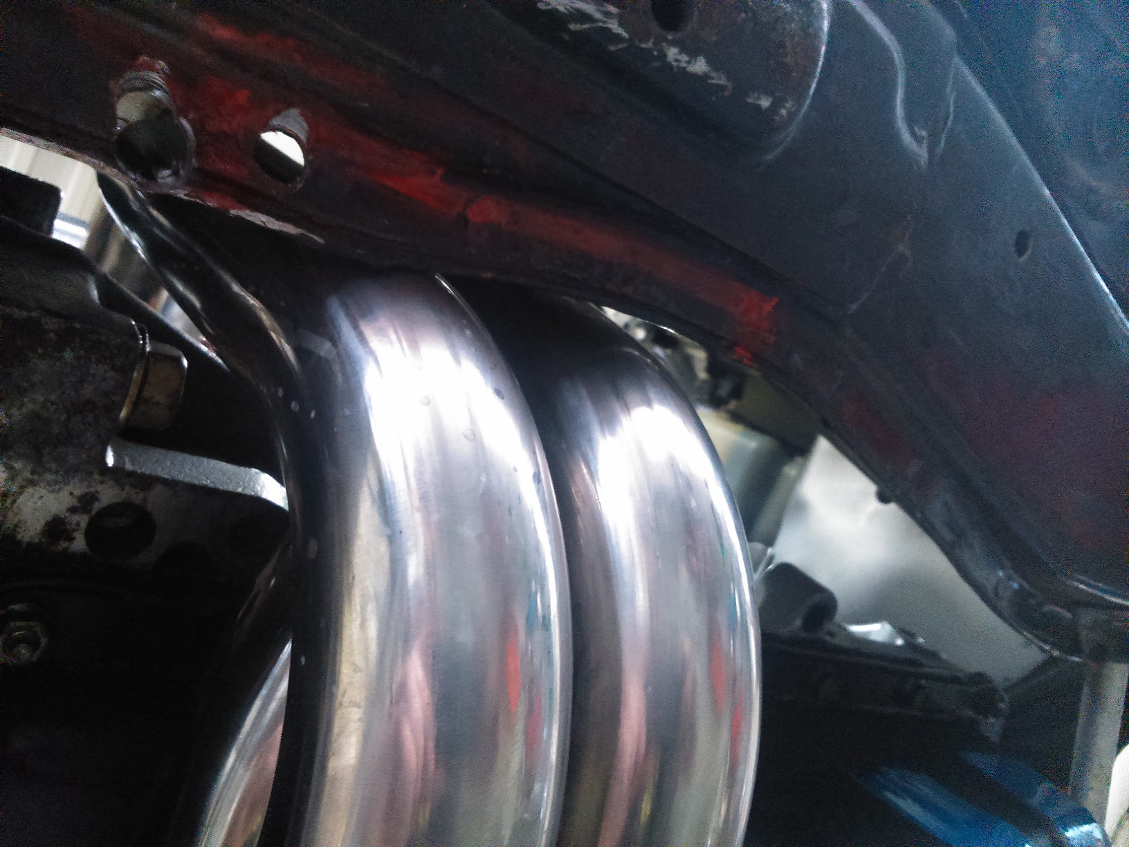

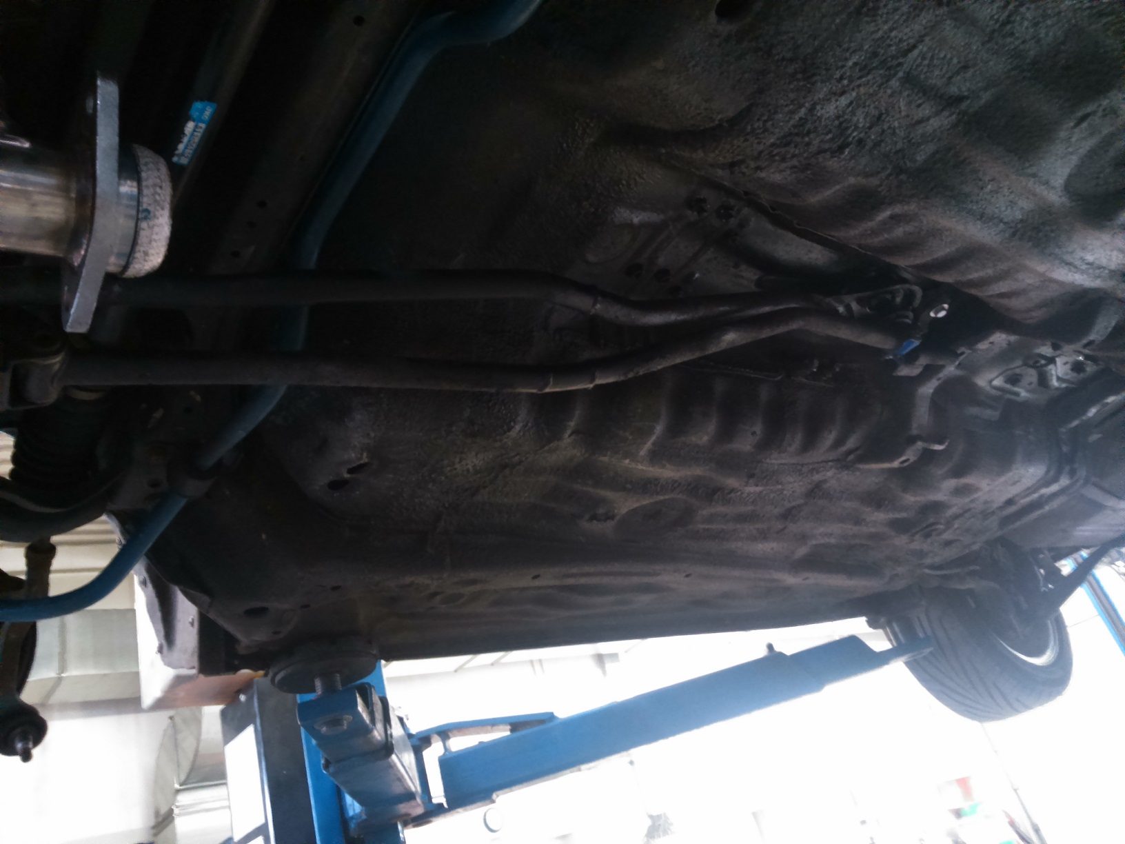

Včera jsem .teda začal a kolem 10 už byl motor venku pak se čistil motorak a začlo se davat nazpatek :-) kolem 1 hod motor už sedel na silentech :-) jedine co jsem si nasr. do bot že jsem zadní silent dal to stejných der co je ED a to byla chyba :-D měl jít do der co byly o 3 cm vedle takže jsem musel sundat řízení a přendat :-) ale motor sedl paradně kapota jde zavřít bez uprav takže parada ,
k motoru jsem měl pouze motorvej svazek takže se to bude muset předelat . konektory na prave straně padly do sebe ale na leve ne takže jsem konektro rozpinoval a nastrkal jednotlive draty do konektrou co vede dál do auta , 2 dráty zustaly volné takže se bude muset nekam dotahnout . KAM ? :-D když to bylo zapojene tak jsem zkusil start a chytlo to a beží :-) jen bez vtecu ,

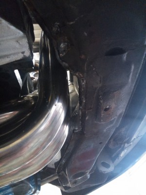

Dneska jsem vyměnil manžety na poloosach ( momentalně schnou po natření ) pak jsem musel předělat tahla řízeni , myslel jsem že to bude pohodička ale . B16 a D16 mají tahla přesne naopak :-D takže po prodloužení se to křížilo takže jsem to musel ještě lehce přiohybat aby se to nedotýkalo a už to i řadí ( konečně jsem taky použil SHORT SHIFT od vánoc) pak jsem přetesnil vanu a dal už na pevno svody . tim jsem mohl už upravit i benžo svody se dotýkaly a taky tam překažel držak předního silentu . držak odvrtan a na benžu udělan malej výřez takže je tam už dost místa , to je k dnešku vše , zítra se daj poloosy a složí přední naprava a začne se laborovat nad výfukem :-)
