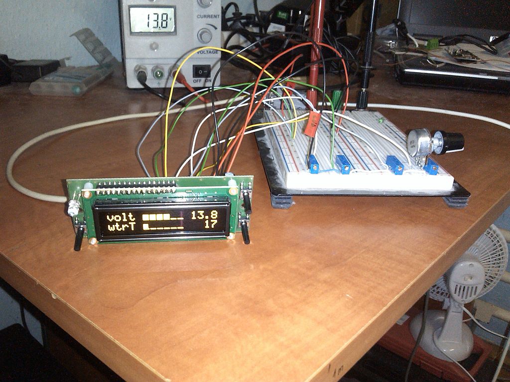

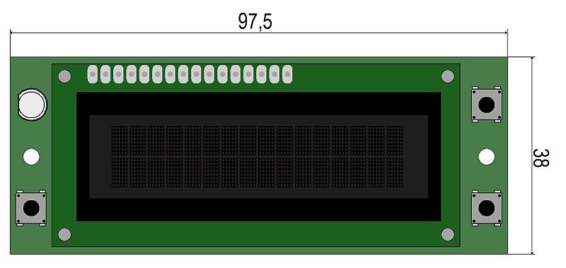

Dneska sem dodělal o odeslal do výroby dps pro vícenásobný zobrazovač. Povedlo se mi to udělat docela kompaktní (viz. obrázek), takže by se zástavbou neměl být problém.
Tady je krátký výpis toho co deska podporuje po HW stránce:
- měření hodnot na 8 kanálech
- možnost výběru mezi třemi hodnotami pullup rezistorů na 3 kanálech, zbylé kanály mají vždy jeden pevný pullup
- možnost připojení jednoho kanálu na interní dělič pro měření napětí v síti auta z napajení zařízení
- podpora OLED, VATN nebo jiného kompatibilního LCD displeje s možností nastavení jasu podsvícení (neplatí pro OLED)
- optická indikace pomocí 5mm super svítivé LED
- zvuková indikace pomocí pískače
- sériová linka RS-232 pro externí datalog a případné další periferie
- konektor pro připojení externích ovládacích tlačítek
- stabilizovaný 5V výstup dimenzovaný pro napájení aktivních čidel
Až dorazí desky z výroby, tak mně ještě čekají další úpravy FW, protože musím doplnit menu o pár položek, dořešit logiku automatickýho přepínání zobrazovaných hodnot, záznam peak hodnot a nějak rozumně tam zaiplementovat datalog.

Tak už je prakticky hotovo. Ještě doladím logiku automatického přepínání zobrazení a budík může jít do auta :)

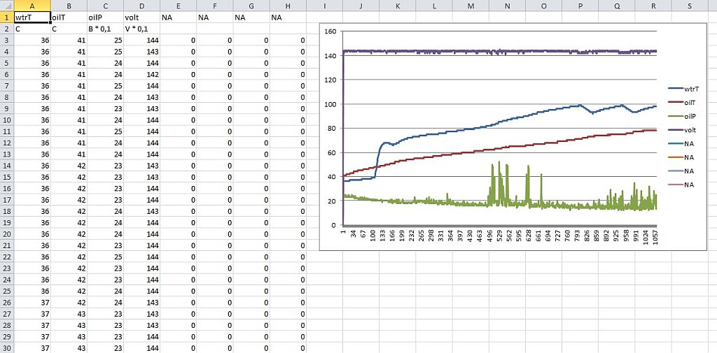

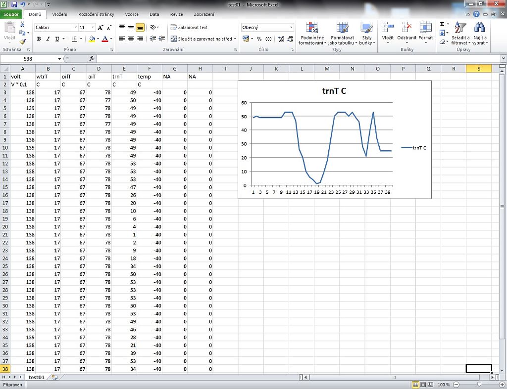

Povedlo se mi celkem rozumně vymyslet datalog na sériovou linku, takže nemusím psát žádný sw pro jeho zpracování. Stačí jen nějaký port sniffer a log z něj uložit s příponou csv. Soubor se pak otevře v excelu jako tabulka, ze který se pak dají dělat grafy, atd.

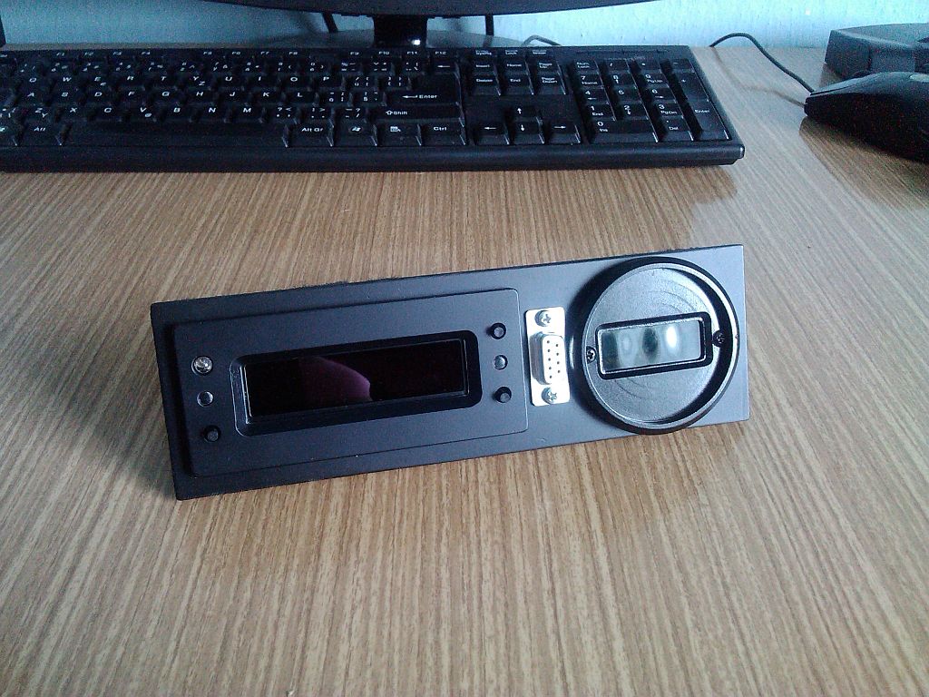

Budík už je hotový. Ještě musím nechat na laseru vypálit čelní štítek a půjde do auta.
Tady je malá ukázka toho jak funguje automatické zvýrazňování nadlimitních hodnot a varování. V ukázce je nastavené zvýraznění hodnoty MAP pokud překročí 80% a spuštění alarmu pokud překročí 90%. Bežící alarm je možné pozastavit (na 2 minuty, nebo vypnout (do restartu zařízení) stiskem tlačítka (není vidět na videu).

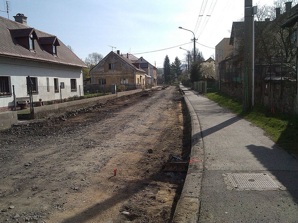

Tenhle rok si s cérem ale asi moc nezajezdim, protože po 4 letech od povodně, která docela podstatně zničila hlavní silnici, se město rozhodlo, že je čas na její opravu. Bohužel to spojili s výstavbou kanalizace, která má trvat až do listopadu. Aktuálně je silnice v takovým stavu, že tam stěží projedu služebním Peugeot Partnerem a žádná alternativní objíždka neexistuje, takže s cérem můžu jezdit leda tak po dvorku :(

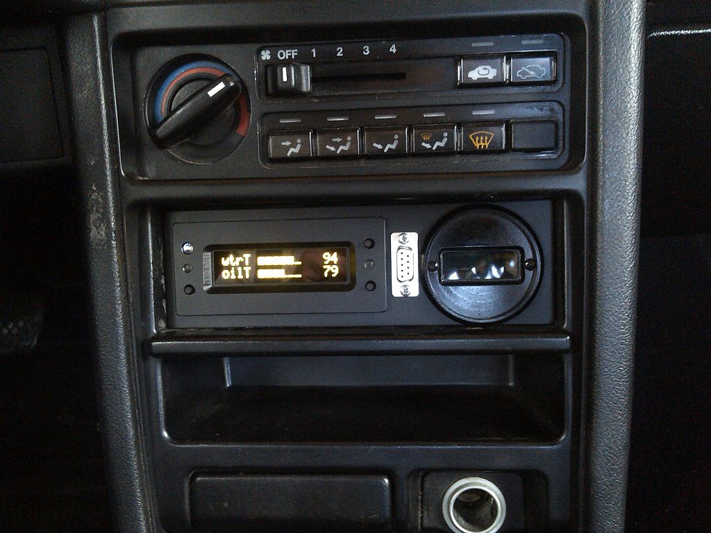

Tak budík už je na místě. Montáž si nakonec vyžádala skoro 4 dny práce, protože sem se při ní rozhodnul upravit prakticky veškerou přídavnou kabeláž, kterou jsem za ty roky do auta přidal a že jí tam bylo :) Všechno už zase ale běhá jak má a tady je pár ukázek z toho jak to vypadá.
Záznam datalogu sem nahrával, když sem s autem popojížděl po dvorku. Jinam se bohužel zatím kvůli opravě silnice nedostanu.

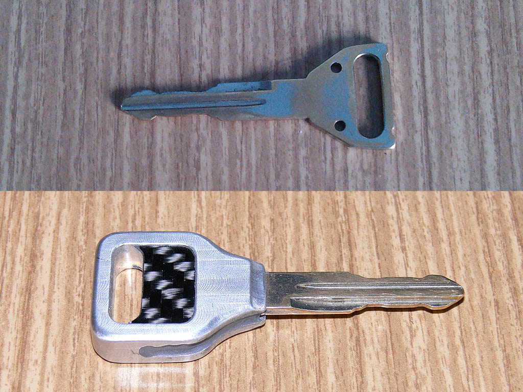

Trochu sem si pohrál s frézkou a vyrobil si hmatník na klíč od auta, aby už nevypadal jako klíč od traktoru :)

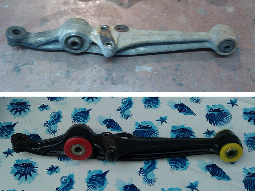

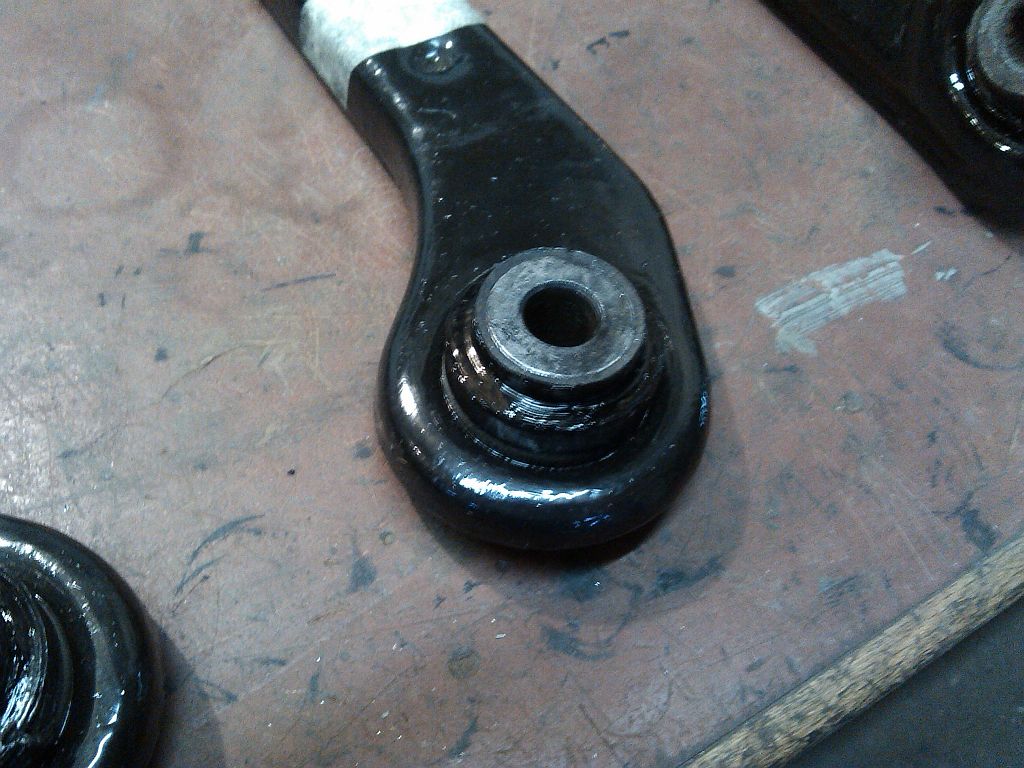

V týdnu dorazily silentbloky od Strongflexu. Kvalitou i přesností provedení se určitě vyrovnají silentům od Energy Suspension, který mám na zadní nápravě. Velkou výhodou je ale dostupnost a cena, navíc má Strongflex tady u nás i disrtibutora.
Po demontáži předních spodních ramen sem zjistil, že vnitřní gumové silentbloky úplně dobře nezvládly dvounásobný nárůst kroutícího monentu a celkem dost se vytahaly, takže jejich výměna za PU přišla akorát v čas.
Auto sem byl po výměně projet a vypadá to, že montáž předních PU silentů a přitvrzení zadních v ramínkách sbíhavosti vyřešilo veškerou nestabilitu s kterou sem se potýkal a auto už zase krásně sedí (možná líp, než kdy předtím).

Příspěvekod Shaka » 18 črc 2015 23:03
Zaujímavá kombinácia polyuretánov má to dáky špecialný význam :)
Příspěvekod LJay » 21 črc 2015 09:56
Červený jsou měkčí (80ShA) a žlutý tvrdší (90ShA). Speciální význam to ani žádný nemá. Strongflex prostě vnitřní silenty spodního ramena dělá jen s tvrdostí 90ShA :) Ono to ale neí vůbec od věci, protože silenty v tomhle místě jsou hodně namáhaný jak při akceleraci, tak při brždění.
Příspěvekod Shaka » 21 črc 2015 14:37
Ja mám tiež na celom aute žlté a dokonca som si aj overoval shore nakolko pracujem v skúšobnou centre v Continentale a tvrdosť sedela ;) takže nás neklamú *dance*
