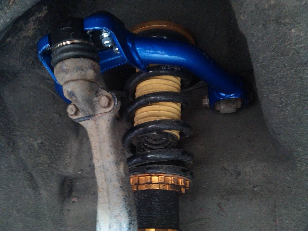

Wláďa: cena byla docela vysoká (5000,-) ale zpracovaný jsou opravdu pěkně.
Příspěvekod LJay » 20 črc 2014 09:46
Ramena už jsou na autě, všechno sedí jak má, nikde nic nebouhá, takže s provedením jsem naprosto spokojený.
Odklony jsem zatím seřídil jen zhruba pomocí vodováhy, ale i tak je znát, že se auto výrazně zklidnilo. Co nejdřív s tím zajedu na geo, aby to bylo seřízený úplně na sto pro.

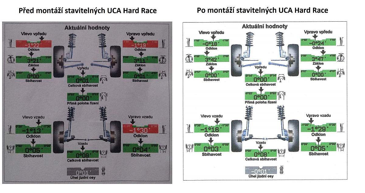

Příspěvekod LJay » 24 črc 2014 12:56
Geometrie je seřízená a 1° na odklonech udělal fakt hodně. Auto se chová opravdu daleko stabilněji než před tím, takže teď už musím jen vychytat nastavení tuhosti tlumičů a bude spokojenost :)
Odklony na předku jsem nechal záměrně malinko negativní, aby se při akceleraci (nadzdvihnutí předku) dostaly co nejblíž nulové hodnotě a kola tak dosedaly na silnici co největší plochou.

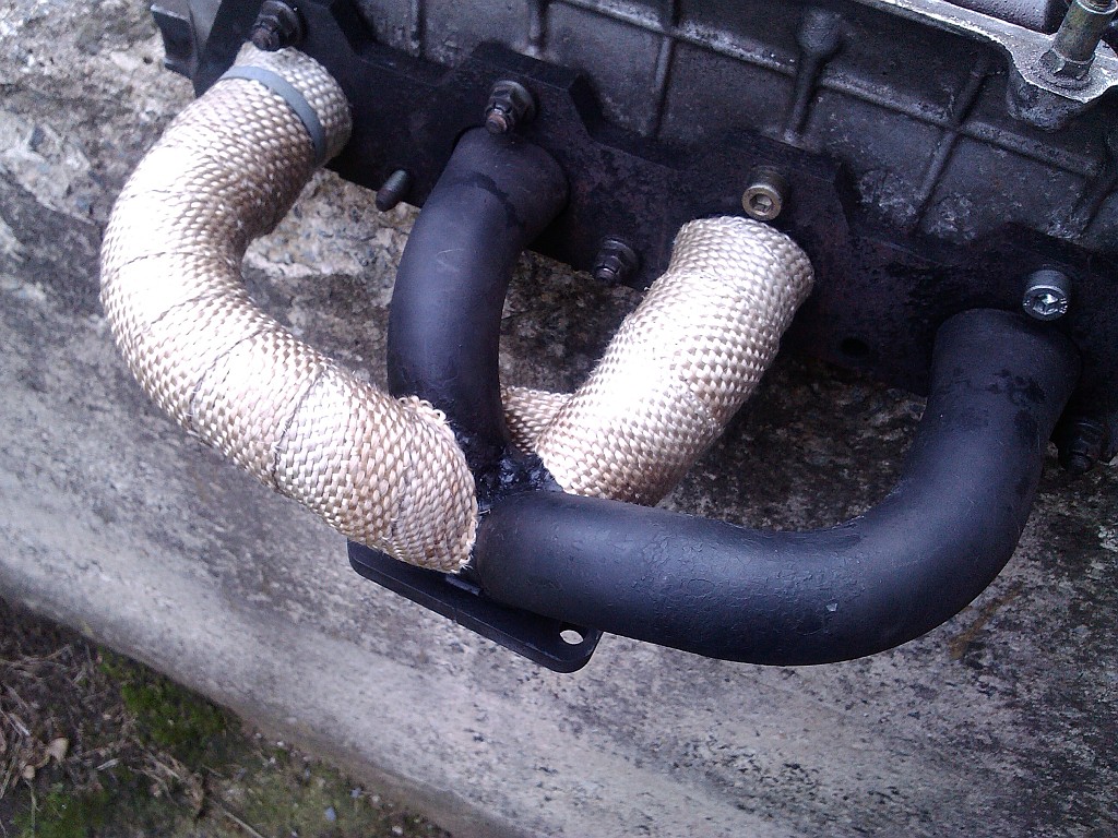

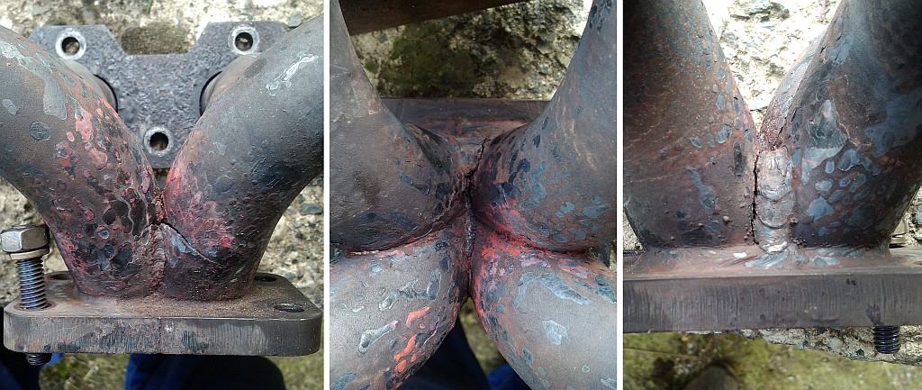

Nějakou dobu byly v kabině cítit výfukové plyny. Původně sem si myslel, že netěsní kloubový spoj mezi downpipe a výfukem. Ten byl ale v pořádku a nakonec se ukázalo, že za to můžou svody, které byly prasklé na třech místech, většinou ve svárech. Tak sem je celé znovu provařil a celkově je trochu zgenerálkoval, tak snad ještě nejakou chvíli vydrží. Když bude přes zimu čas, tak si pak možná svařím nové z nerezu.

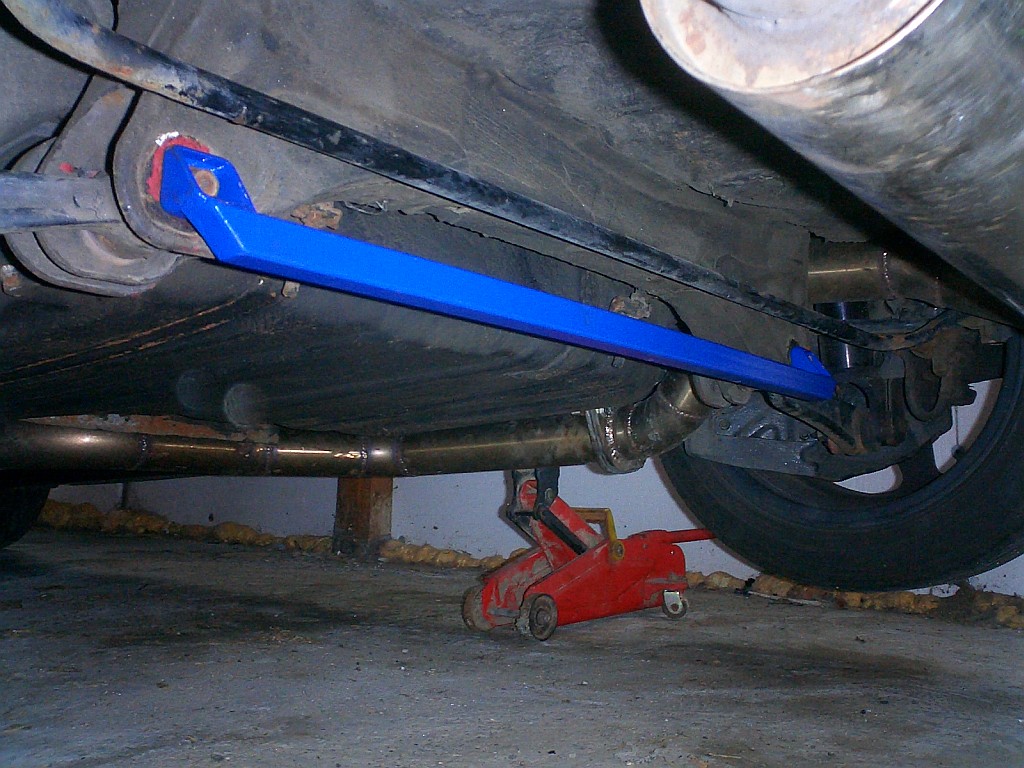

Takový mikro update. Včera sem vyzvedl z práškový lakovny novou spodní zadní rozpěru, co jsem si vyrobil. Tak sem jí hned hodil na auto :)
