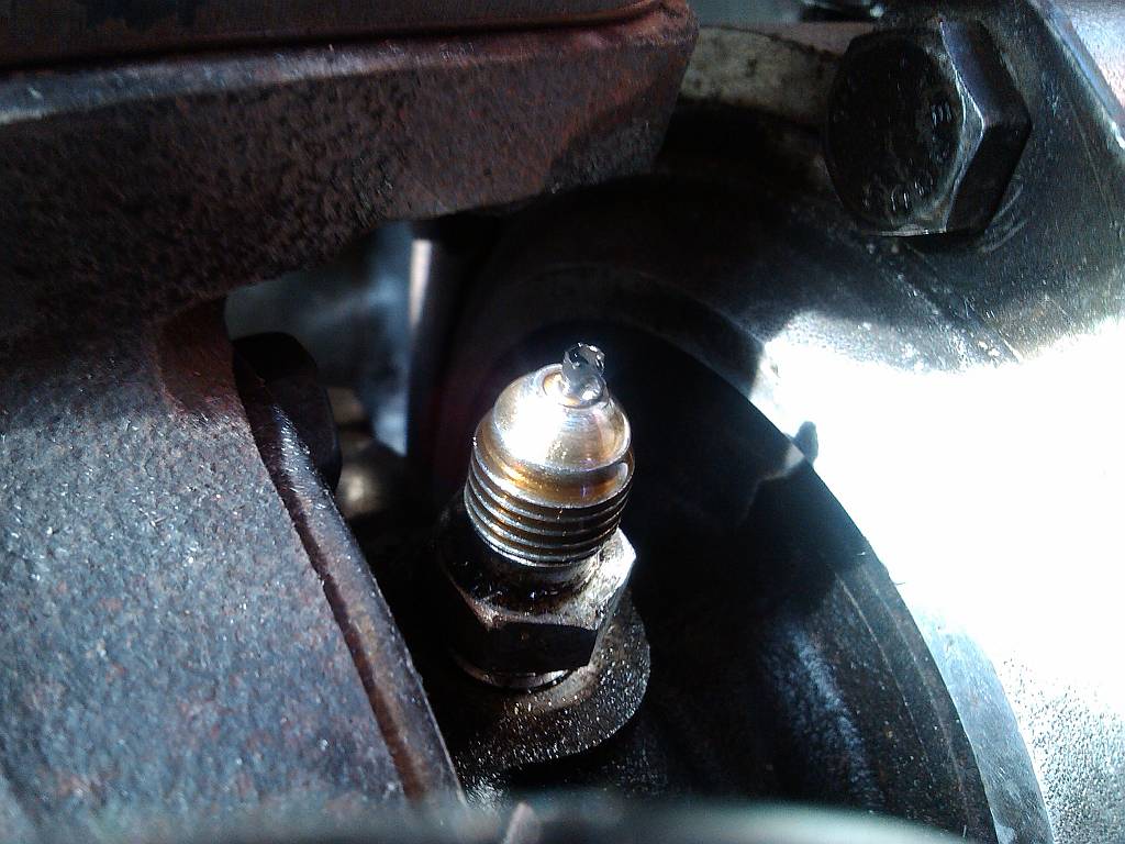

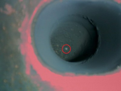

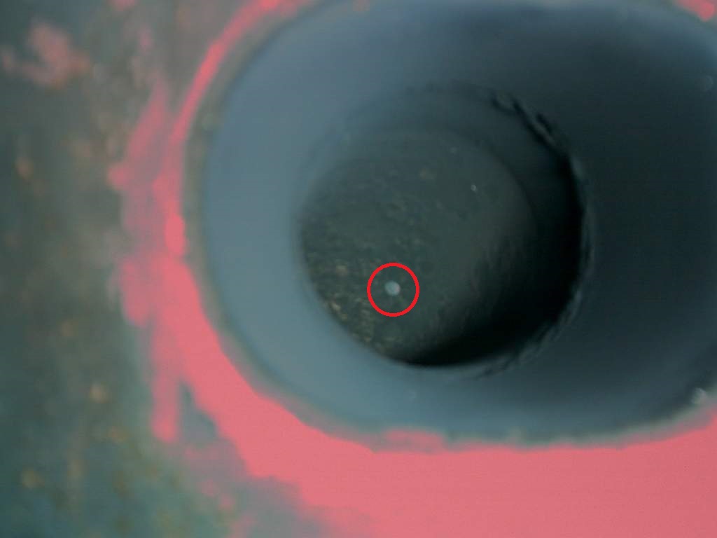

Včera jsem pomocí homemade inspekčních zrcátek zkontroloval lopatky turbíny ze vstupní strany a vypadají naprosto netknutě. Taky jsem pomocí drátu prohledal spalovací komory a vypadá to, že tam šroubek není. Takže nejspíš už bude někde ve výfuku, nebo úplně pryč. Na fotce je označené oprýsknutí ve třetím kanálu svodů, které vypadá, že je způsobené právě tím šroubkem.
Teď už mi nezbývá nic než čekat na ten endoskop, abych mohl s definitivou říct nějaký závěr.

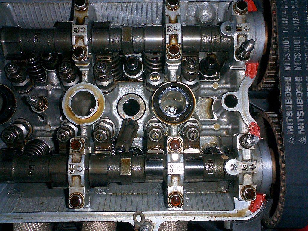

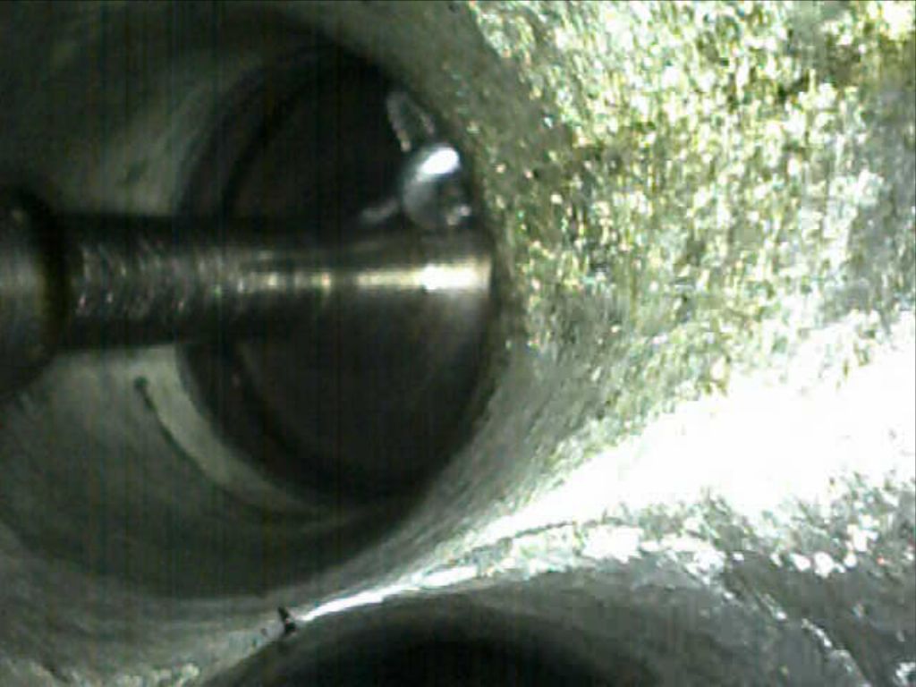

Endoskop už dorazil a už jsem našel i ten zpropadenej šroubek. Neuvěříte kde byl. Normálně zůstal ležet na sacím ventilu 1. válce. Nejdřív mi nešlo na rozum jak to, že nepropadnul do válce. Pak jsem ráčnou protočil motor a zjistil, že ventil na kterým leží se neotevírá. Po sundání ventil deklu mi bylo jasný proč se ventil nehýbe, protože jsem našel vyskočený zdvyhátko.
Pravděpodobně se šroubek dostal mezi ventil a sedlo. To zabránilo ventilu v zavření a jelikož zdvyhátko drží jen tlak ventilový pružiny, která ho tlačí na vačku, tak vypadlo z uložení a ventil už se nemohl pohnout.
Ventil jako takový nevypadá nijak vážně poškozený. Na endoskopu je sice vidět pár slabých rýh na dříku ventilu, ale ty nejsou při přejetí prstem cititelné, takže to zítra složím všechno dohromady a po naježdění pár set kilometrů to zase zkontroluju. Pokud by se začala projevovat neťěsnost, nebo nějaká jiná závada, tak připravím druhou hlavu a přehodím jí jako komplet.

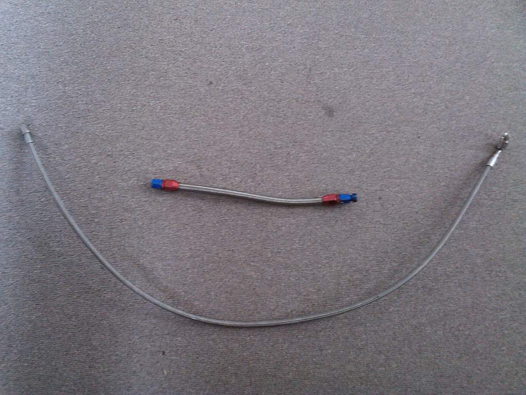

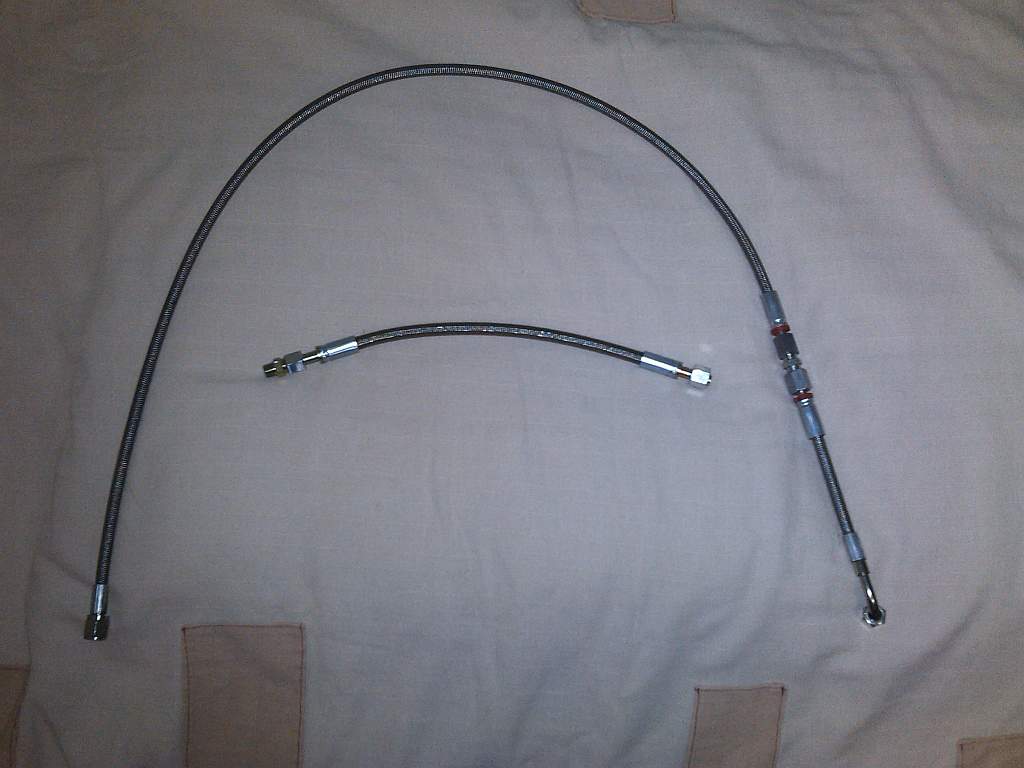

Příspěvekod LJay » 26 čer 2014 12:56

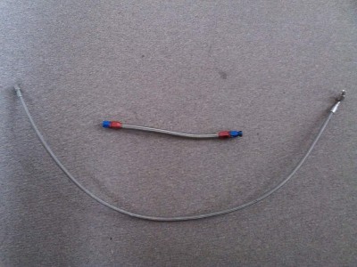

Teflonové hadice už jsou připravený. Teď už jen počkat až dorazí turbo a můžu to zase poskládat zpátky. Na hadici od Kinugawy jsem si nechal pro jistotu nalisovat koncovky, mezi který pak zapojím inline filtr až si ho vyrobím, abych měl jistotu, že už se tohle nebude opakovat.

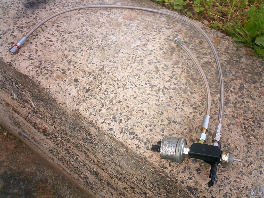

Příspěvekod LJay » 02 črc 2014 12:47
O víkendu jsem dal dohromady rozbočovač oleje a namontoval ho zpátky spolu s novýma hadicema na chlazení turba. Zapojení rozbočovače na motoru, který je v autě byl trochu boj, protože port pro tlakový snímač, ze kterýho beru mazání, je ze zadní strany nad teplotním výměníkem voda olej a bez demontáže výměníku se tam nedá za boha dostat.

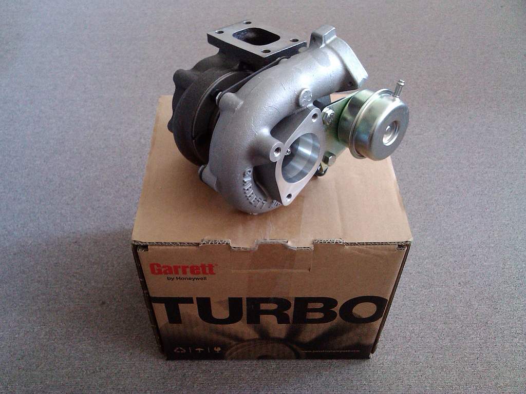

Příspěvekod LJay » 02 črc 2014 12:55
Včera sem si přivezl nechtěný předčasný vánoční dárek.
Příspěvekod Stean » 02 črc 2014 20:11
Blázne, taky chci takový k vánocům :( :D
Příspěvekod Fegut » 02 črc 2014 20:33
no samotný turbo by ti asi moc platný nebylo :). Jinak to si koupil radši fungl nový, než repasovat, nebo je to starý repasovaný?
Příspěvekod LJay » 03 črc 2014 23:22
Stean: to víš jak člověk jednou začne foukat, tak už mu není pomoci :)
Fegut: jj je to nový kus. Kuličkový Garretty se totiž nedají repasovat. Respektive dají se repasovat pouze výměnou celýho centrálního uzlu, který ale stojí 95% ceny novýho turba, takže se to vůbec nevyplatí.

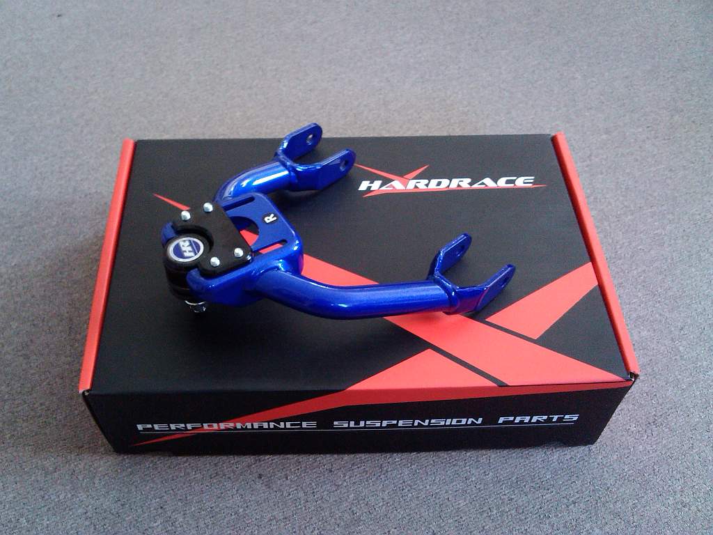

Příspěvekod LJay » 18 črc 2014 08:18
Včera dorazily horní stavitelný ramena od Hardrace, tak je tam co nejdřív namontím, srovnám odklony a uvidím jestli se auto uklidní.
Příspěvekod Wláďa » 19 črc 2014 02:45
Vypadají kvalitně, kolikpak stály?
