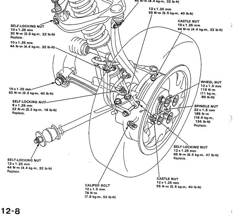

Závit (čili jeho délka) vymezuje přes táhlo pozici spodního ramene, to je pravda. Čili se utahuje až na konec závitu (pokud auto nebylo bourané a není nutné geometrii upravit). Nicméně předepsaný utahovací moment tam je.

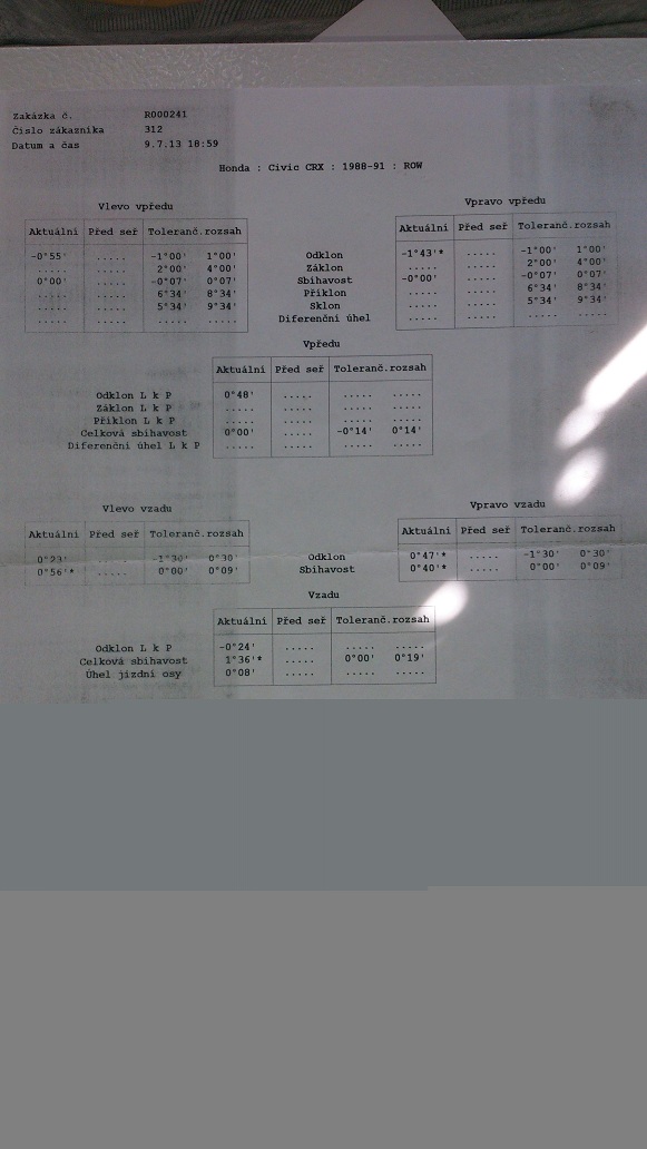

tady je ta fotka z geometrie ..... *dash*
na nic se mě neptejte :D

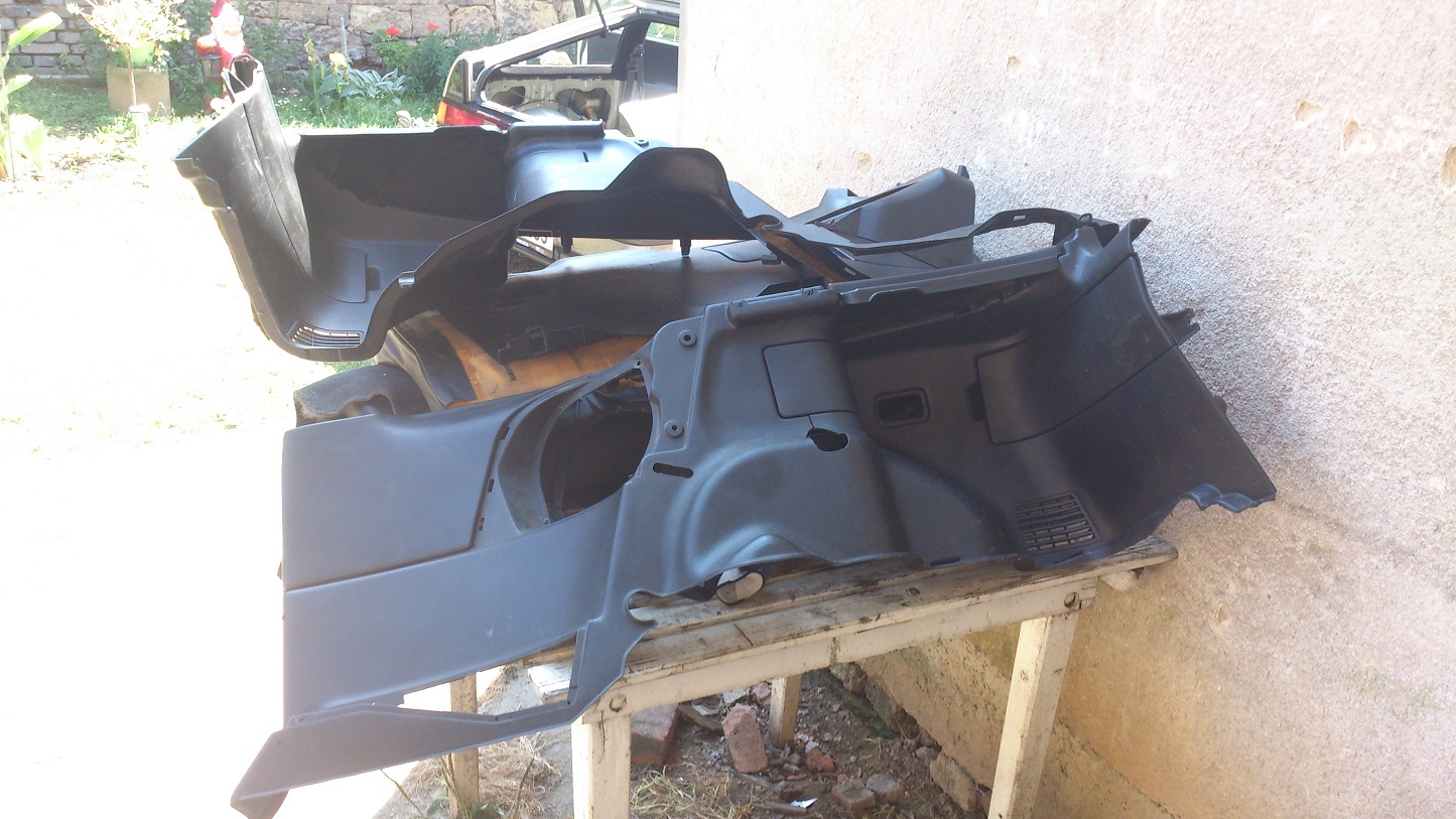

origo lemy :-p

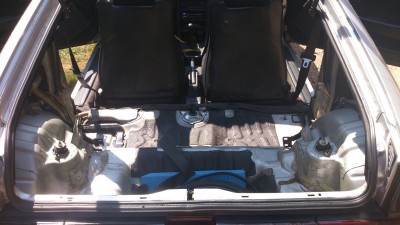

a v poslední řadě vystuha topení

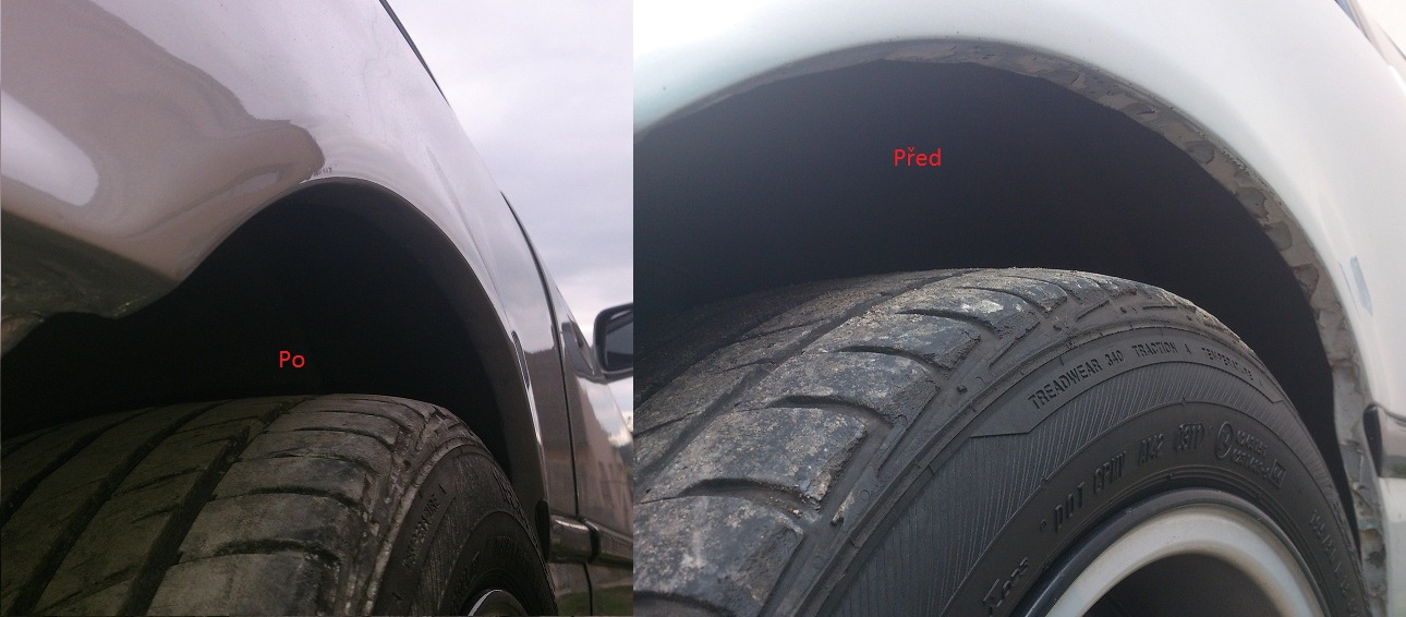

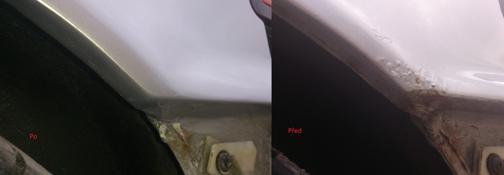

tak lak zadnich lemu dopadnul dobře :-) ale po dozrání laku se oběvili znova trochu bublinky takže proběhla reklamace a na jaře se to udělá znova a pořádně akorát nechápu proč to nejde udělat už na poprvé pořádně ale určitě to dopadne dobře tady přikládám foto a opraví i ten kousek pod lemem :-)

na jaře budu luxus crx :D
tady je to trochu nepovedený ale na jaře to bude vypadat suprově :-)

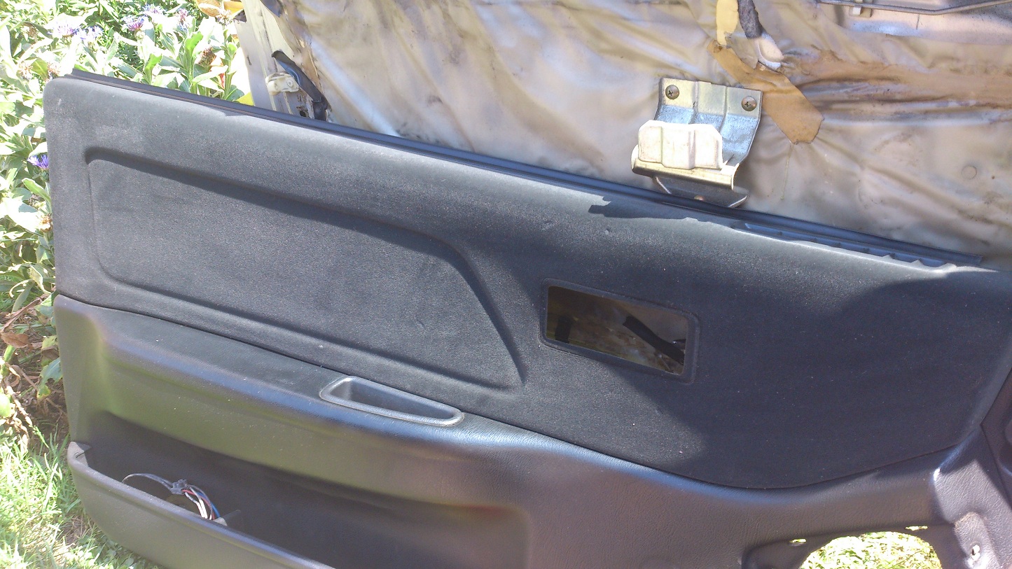

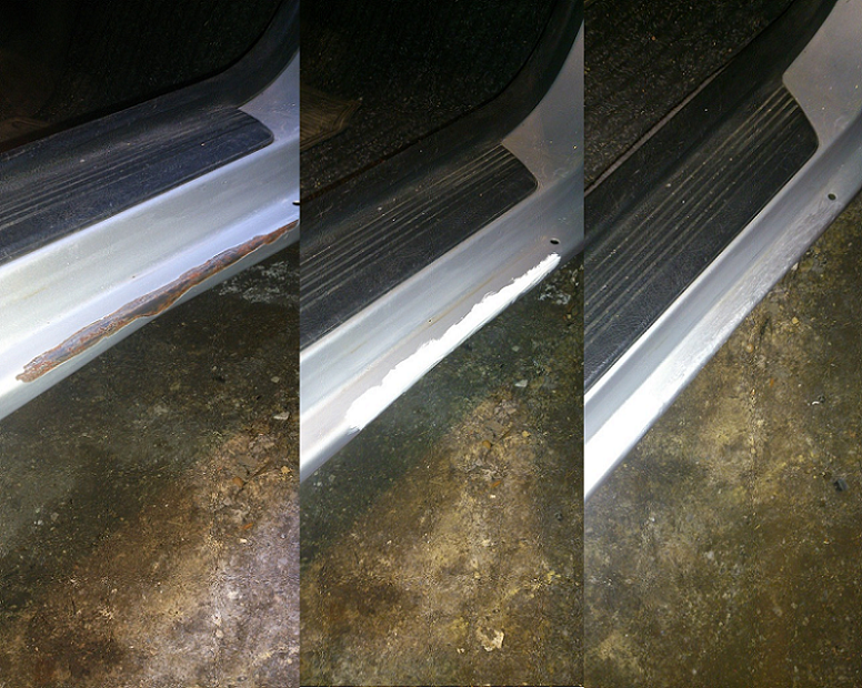

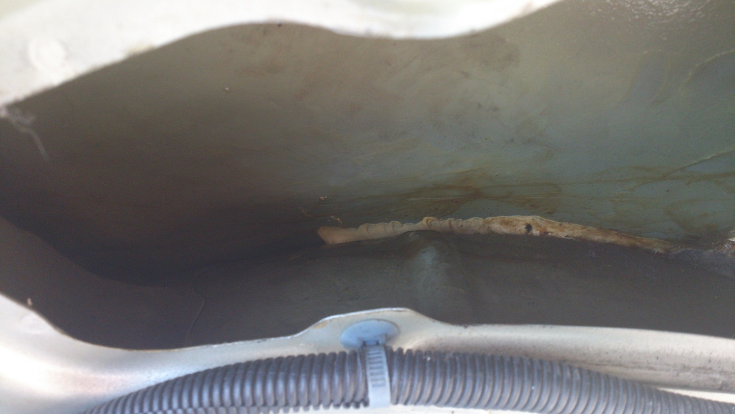

tak přez vikend jsem se zase dal do dalšich věcí :-) sundal jsem boční lišty pujdou na černo a řeknu vám sundal lišty ze dveří je docela maso ! :D ty vycvakavaci špunty jsou fakt brutus a ještě když tam sotva dá člověk ruku *dash* !! po sundání lišt jsem oběvil docela nemilou věc trochu prasklej prah foto přidám hned oprava :-) poté jsem se pustil do zprovoznění světla do kufru po delšim spekulováni jsem na to přišel a na konec už svitím :-) ....
v neděli jsem se vrhnul na sundávání víka na očištění a připravu na nový lak :-) ale při mé šikovnosti mi spadla matka do rozvodu takže jsem asi přez 2 hodiny vyndaval matku *dash* *vytlem* a pak se konečně povedlo tak jsem mohl viko konečně začít čistit dneska jsem to dodělal je komplet vyčištěno na plech a odmaštěné a ted putuje k Petkovi a bude se lakovat :-) zitra budu vyndavat budiky a budu je opravovat a předělávat na LED budiky občas problikávaji tak snad zjistim tu přičinu :-) držte palce :-) a po novem roce budu sundavat podelné ramena a dávat na srovnání je tam špatně uložen puk :( tak se to srovná a pak se bude moct dodělat geometrie konečně :D a ještě bych chtěl stihnout repas brzd a nalakovat na modro a kotouče na střibrno plus ještě ramena atd tak snad to stihnu *oprava*

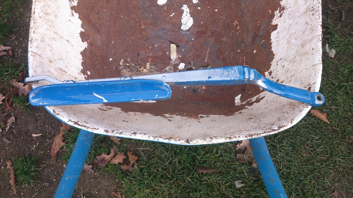

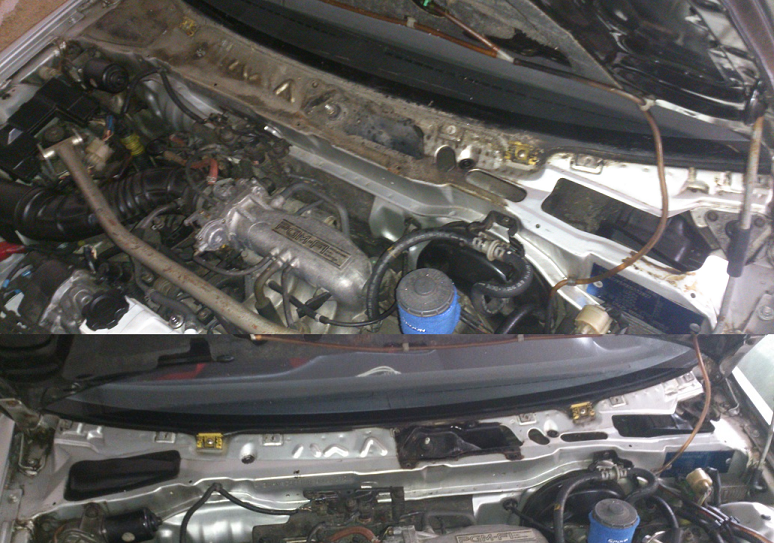

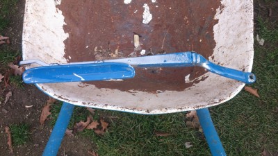

ještě jsem někdy v lednu předělávalstěrače na černo a přestřikaval lištu předniho okna ! foto vkladam :-) když jsem brousil stěrače docela jsem se zděsil :D
Re: Dudla CRX sen splněn !!
Příspěvekod Dudla » 30 pro 2013 20:18
při sundání lišty předniho okna to bylo trochu špinavé tak jsem trochu čistil :D *oprava*
Příspěvekod Dudla » 30 pro 2013 20:19
ten stěrač musel bejt jak pěst na oko takhle modrej !! *dash* *vytlem*

Příspěvekod Dudla » 30 pro 2013 20:23
ten prah je ze spoda prohlej jak kdyby tam někdo zvedal špatně heverem :-/ nebo na něco najel opraveno antikorem sice to neni nějak profi ale obroušeno a natřene tim proti rzi a pak lakem :-) (štětec) bude to pod prahem tak mi šlo hlavně o to aby to nerezlo :-)

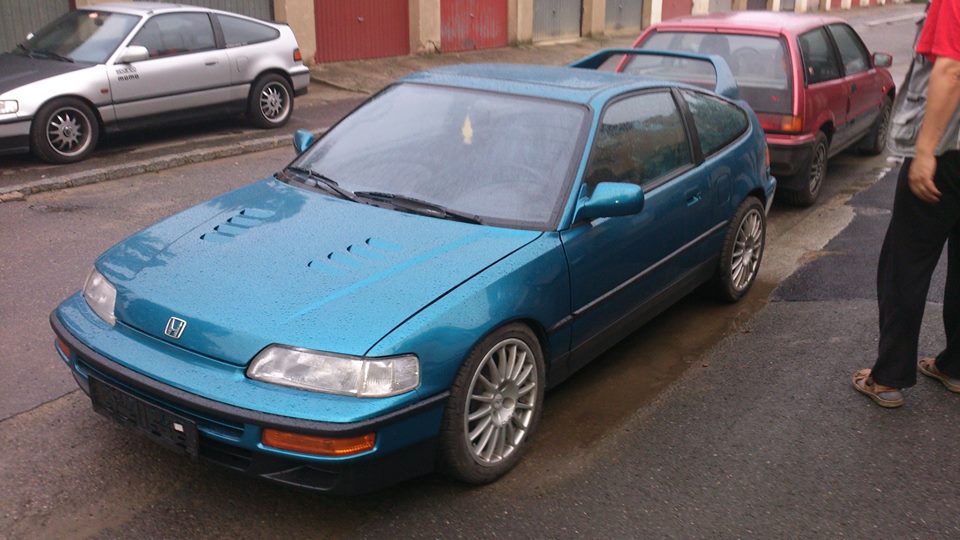

Re: Dudla CRX sen splněn !! nový project EE8 další sen splněn :D
Příspěvekod Dudla » 25 zář 2014 12:27

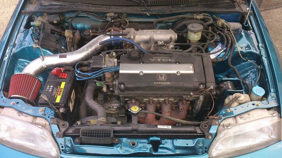

motorak nějaká prace tam bude leštit a leštit :D

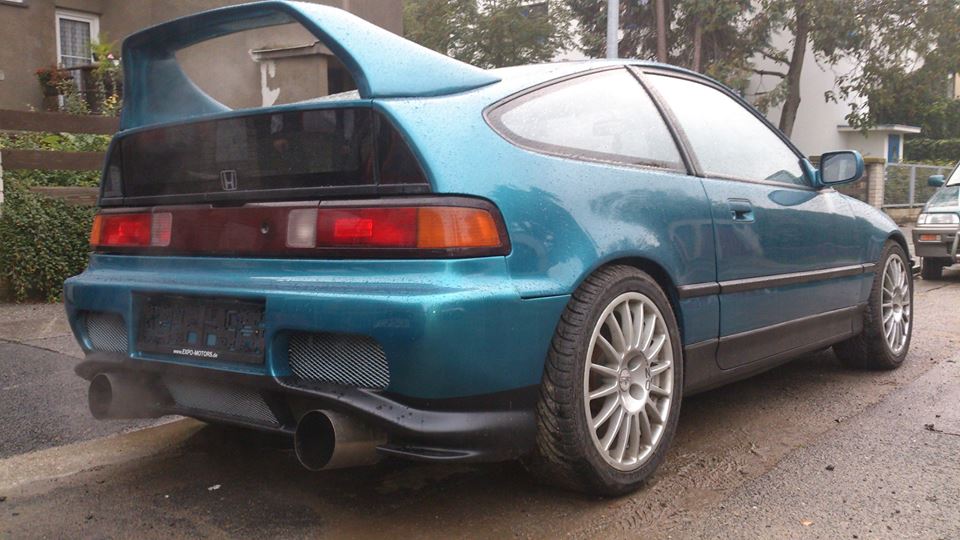

a ted zadek :p

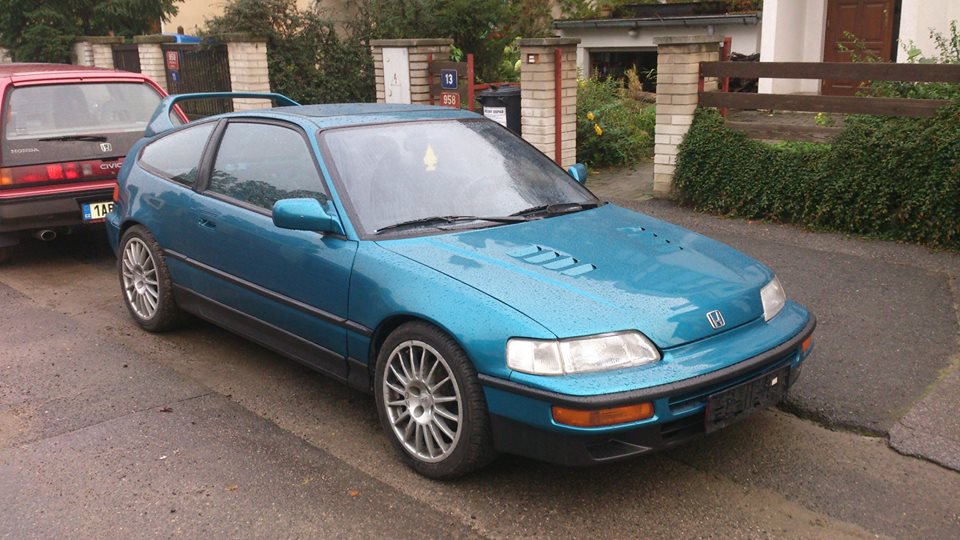

Příspěvekod Fegut » 25 zář 2014 12:44
pod tím křídlem bude možná i vidět, to mě hrozně vadilo, že u těch origo vidíš v zrcátku kulový. Barva dobrá, taková by mě taky sedla
